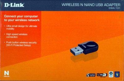

Clé USB Wifi - DWA-131 - Chez Grosbill en juillet 2012
Clé USB Wifi – DWA-131
Après quelques recherches, j’ai trouvé et commandé chez Grosbill et le paquet est arrivé en quelques jours.
Chez le même fournisseur, le lot de deux DWA-131 ne coûtent que 27,90€ – juillet 2012 -, éventuellement groupez vous…
Les caractéristiques détaillées sont disponibles sur le site de Grosbill ou sur framboise314.fr.
Un coup d’œil rapide sur la boîte, lecture des caractéristiques et on va vérifier si la framboise314 accepte cette clé Wifi.
Boîte de la clé Wifi Dlink DWA-131
