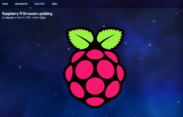

Un passage sur le blog de Hexxeh (admirez au passage la framboise cosmique!),
Blog de Hexxeh - Framboise cosmique ?
Blog de Hexxeh – Framboise cosmique ?
puis allez sur le compte Github de Hexxeh vous pouvez étudier le fichier rpi-update… , lisez au moins (RTFM) le README au passage, ça peut toujours servir…
