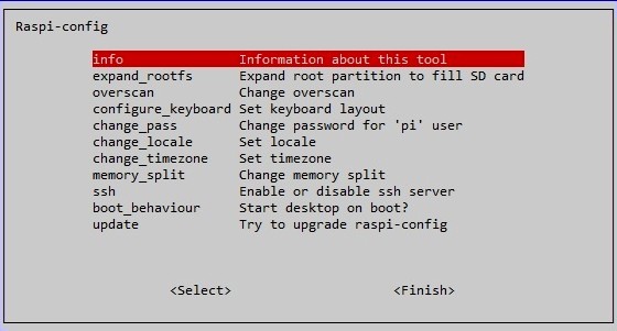

Ouvrez un terminal, saisissez :
sudo raspi-config
L’écran de configuration apparaît.
Descendez sur configure_keyboard et validez. Indiquez comme type de clavier : générique 105 touches. (Déplacez vous avez les flèches de direction, la touche <TAB> pour aller sur les réponses en bas de la fenêtre, la barre espace pour valider/dévalider un choix)
Disposition : Français
Alt gr : Disposition par défaut
Touche Compose : Pas de touche Compose
CTRL ALT Retour arrêter le serveur X : <oui>
Validez vos choix.
