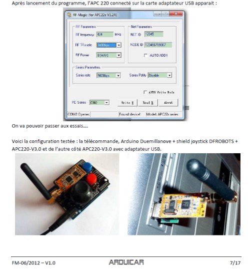

Cette carte à base de processeur AVR en open-source a retenu mon attention et comme j’aime avoir un projet pour tester ce genre de cartes, après les quelques essais de base avec Arduino (faire clignoter la LED, causer avec le port série…), j’ai décidé de redonner vie à une vielle voiture radiocommandée, en remplaçant la télécommande et le récepteur par deux cartes Arduino.

La description depuis le début de cette rénovation est disponible en PDF. Au fur et à mesure des mises à jours, le fichier sera actualisé. Il est également possible que le site framboise314 héberge cette documentation sous forme d’une série d’articles…
Extrait de la documentation Arduicar
A la fin du document figure la liste des étapes qui ne sont pas réalisées. Au début du projet j’ai listé chaque étape et je renseigne la rubrique lors de la réalisation effective.
