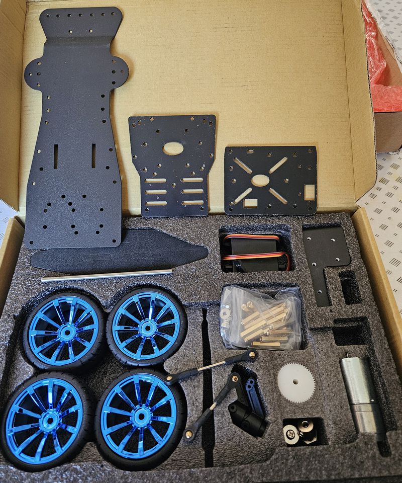

Contenu de la boîte

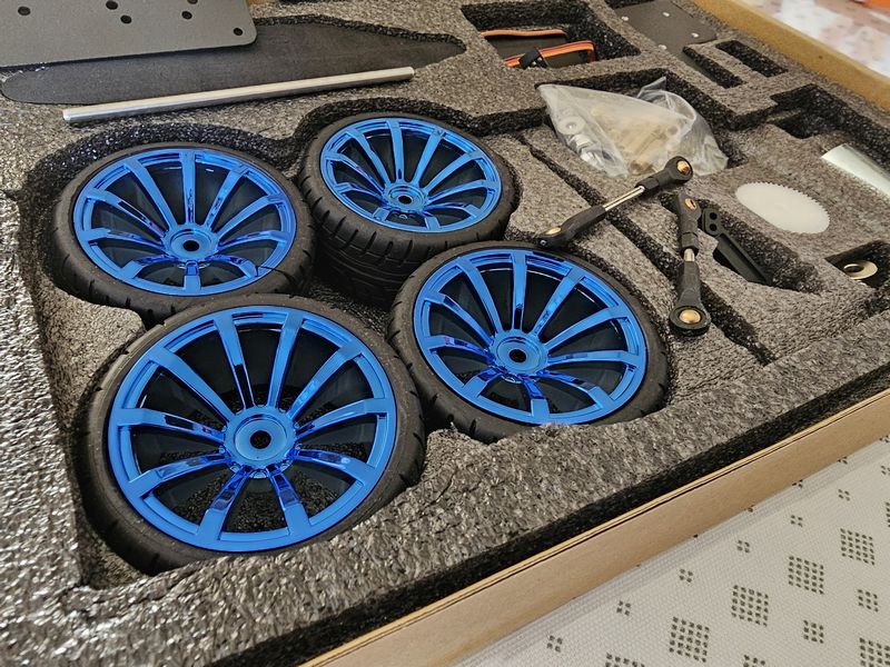

La boîte que j’ai reçue contient tous les éléments nécessaires au montage, bien protégés dans un bloc de mousse découpé aux dimensions de ce qu’il protège. Le châssis de base est en aluminium ce qui garantit un belle rigidité et une bonne résistance. Les plaques supports du châssis supérieur sont en acrylique noir, protégées par un film plastique.

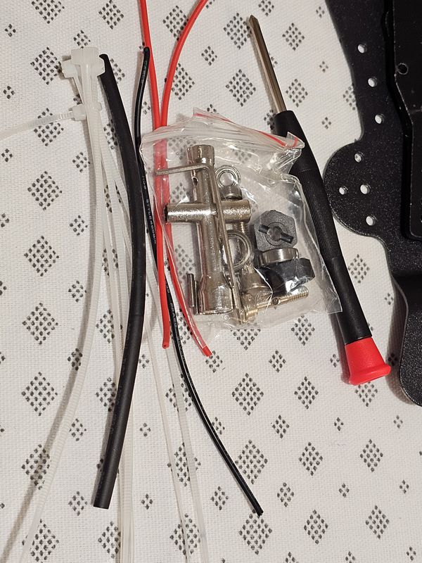

Un tournevis, une clé 6 pans et une clé en croix sont fournis. pour info, une des vis pointeau d’une roue dentée n’acceptait pas la clé 6 pans, j’en ai utilisé une autre. On a également les fils pour l’interrupteur, des colliers nylon et de la gaine.

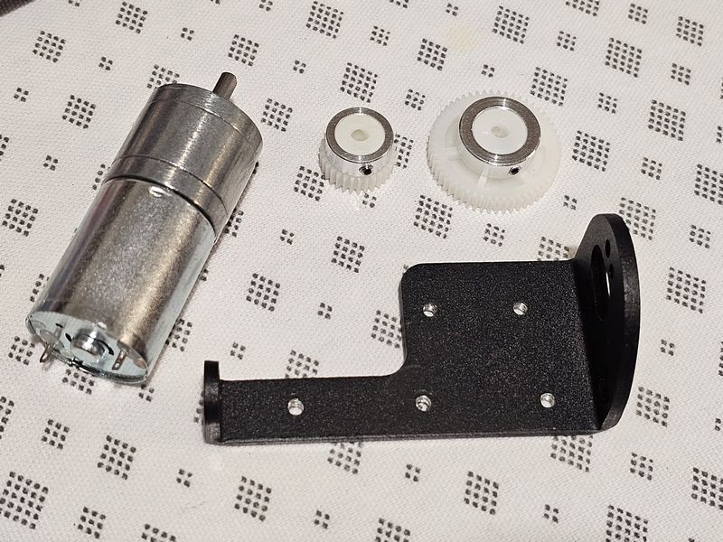

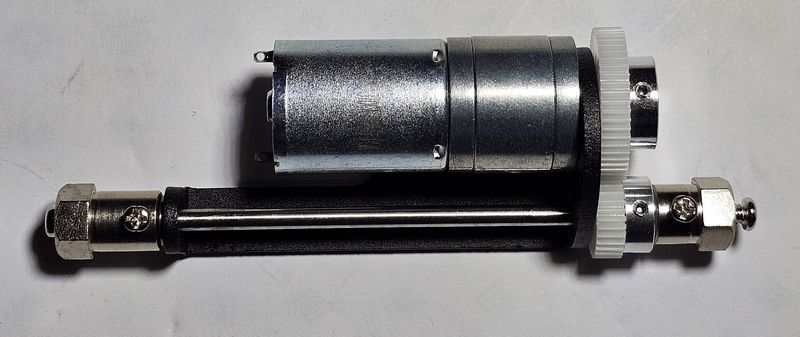

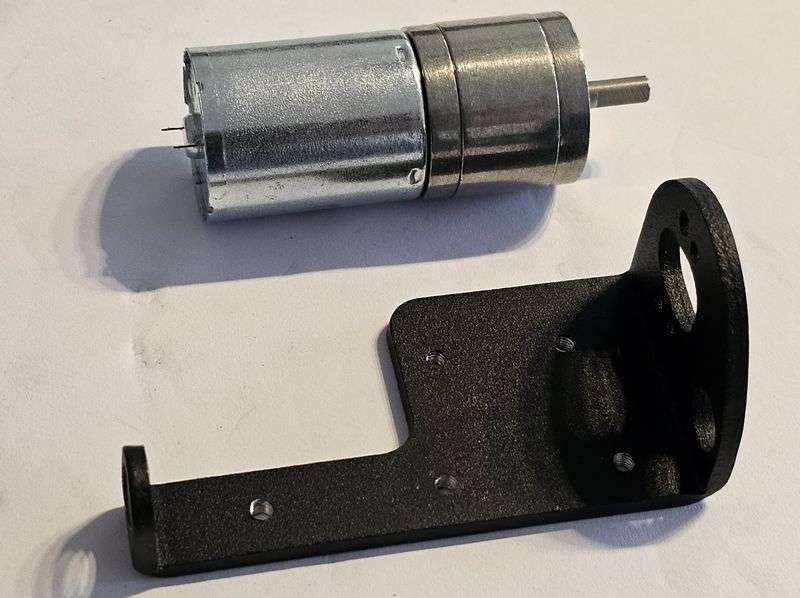

Le moteur et son support, ainsi que les roues dentées pour la démultiplication.

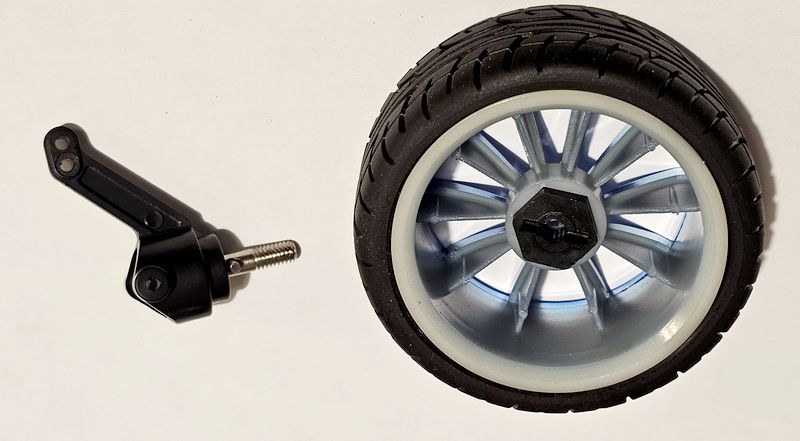

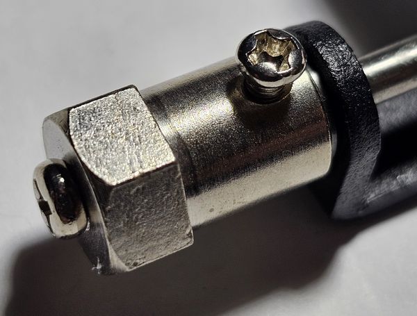

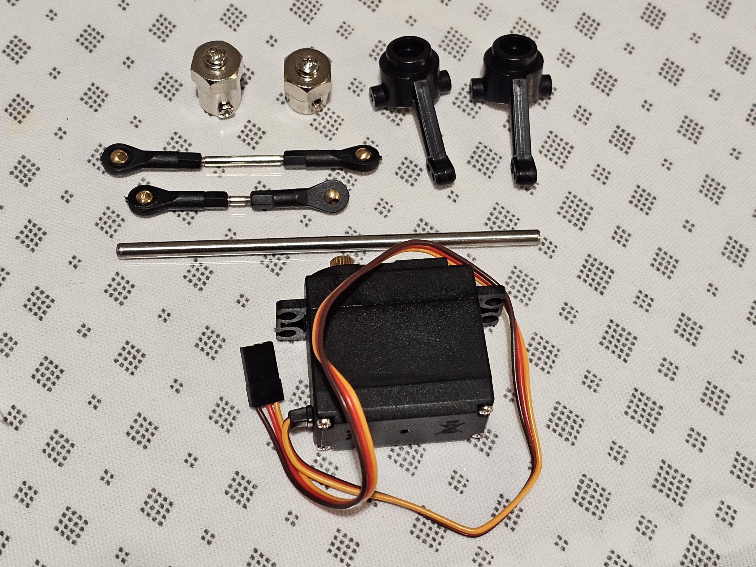

En haut les manchons hexagonaux pour les roues arrière et les coupelles de direction. Les biellettes de direction classiquement équipées de boules pour leur permettre de se déplacer en toutes directions. L’axe moteur des roues arrière et enfin un servomoteur de direction de type MG996R (15Kg/cm) bien adapté pour cette fonction. Le MG996R est robuste et dispose de pignons et roulements métalliques. Il offre d’un couple de 15Kg/cm et est très utilisé dans les domaines de la robotique, modélisme, domotique…

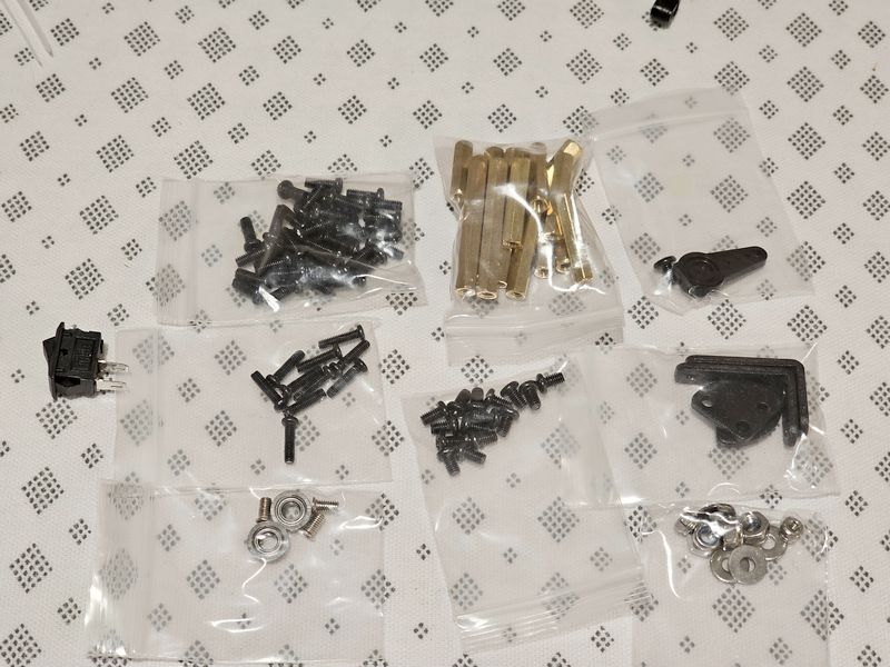

Les petites pièces sont fournies dans des sachets séparés. Comme toujours chez Elecrow, il y a souvent un peu de pièces supplémentaires (qui n’a jamais fait tomber une vis ?)

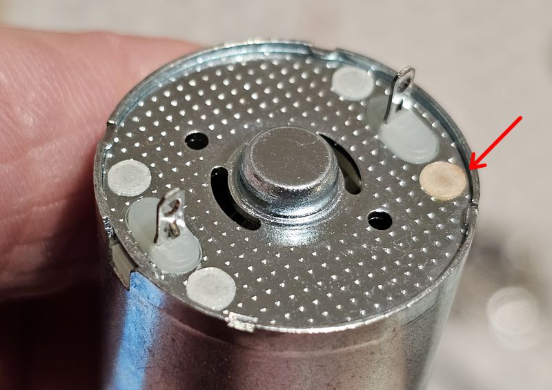

Le moteur est de type JGA25-370, petit moteur courant continu à basse vitesse et couple élevé, équipé d’un motoréducteur. Le point rouge indique le pôle positif. Le moteur est fourni non câblé, il faudra souder les fils dessus (avec un morceau de gaine thermorétractable en protection) ou utiliser des petites cosses adaptées.
« Direction of rotation of the motor: CW Or CCW, Support Reversed; Control the clockwise or counterclockwise rotation of the motor by changing the way the positive and negative electrodes are connected » : La notice en anglais indique qu’il ne faut inverser la tension, mais le moteur accepte la tension inverse et on pourra donc faire rouler la voiture en marche arrière si on l’équipe d’un pont en H genre L298…

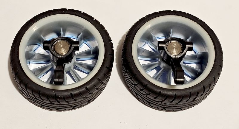

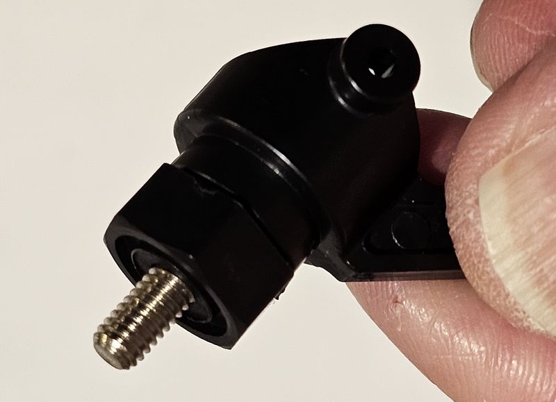

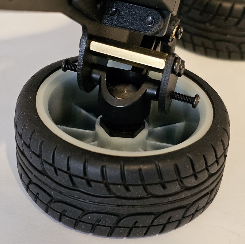

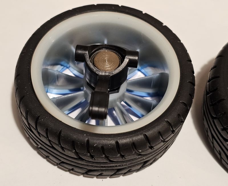

Montage des roues avant

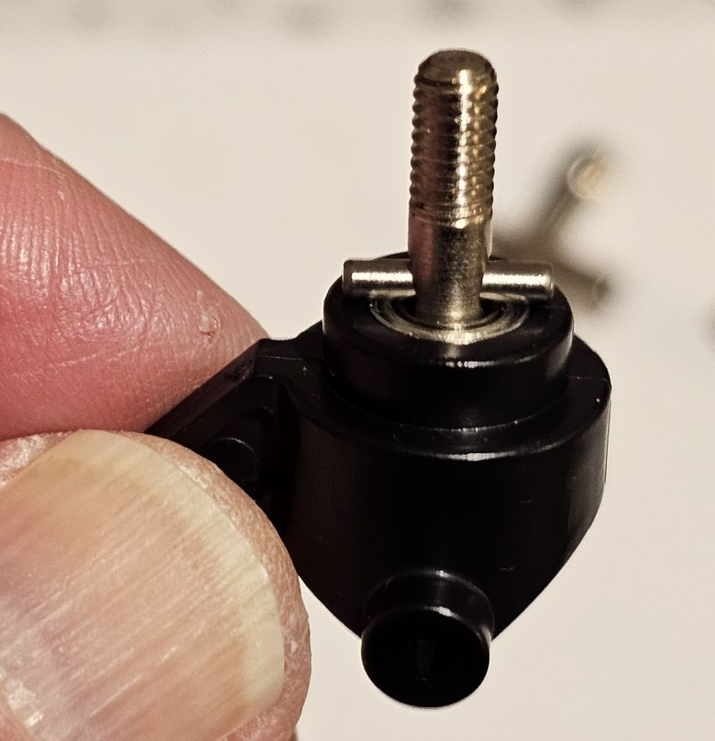

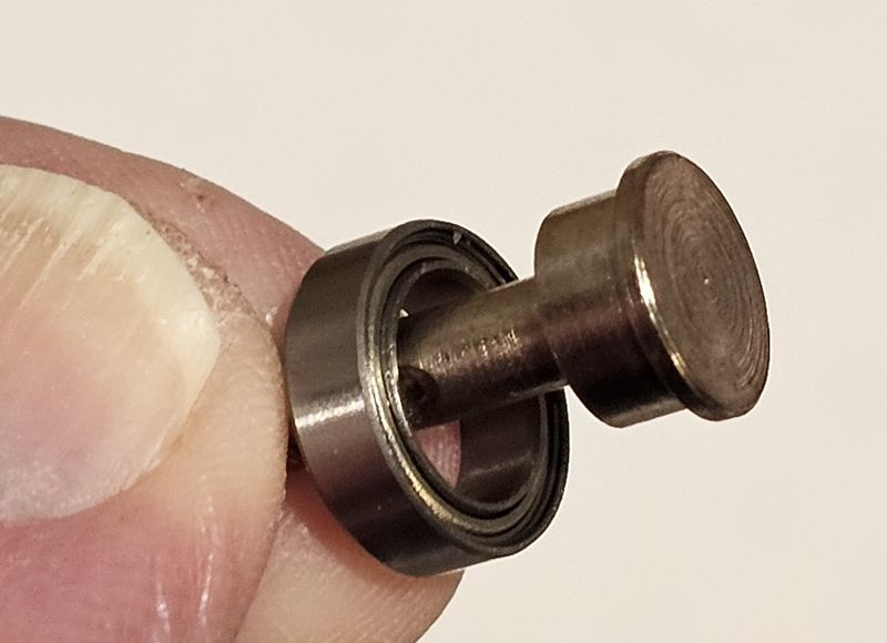

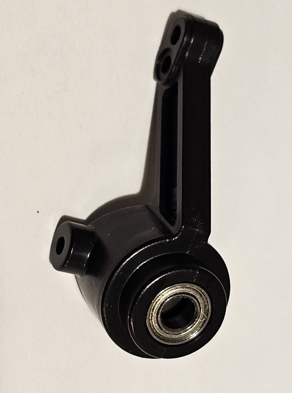

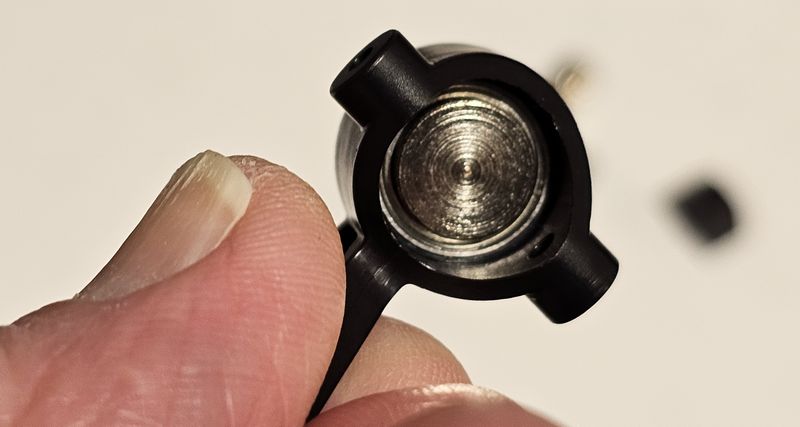

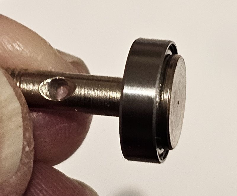

Passez l’axe de roue avant dans le plus grand roulement
Le roulement doit être positionné bien parallèle à l’intérieur de la coupelle et rentré à force. En fait j’ai d’abord mis le roulement en place dans la coupelle (en tapant dessus avec un maillet et un cylindre à la bonne taille) puis j’y ai glissé l’axe.
Le petit roulement vient se placer de l’autre côté de la coupelle. L’axe est alors maintenu entre les deux roulements et tourne facilement.
Placez la goupille dans le trou de l’axe, elle doit être bien centrée

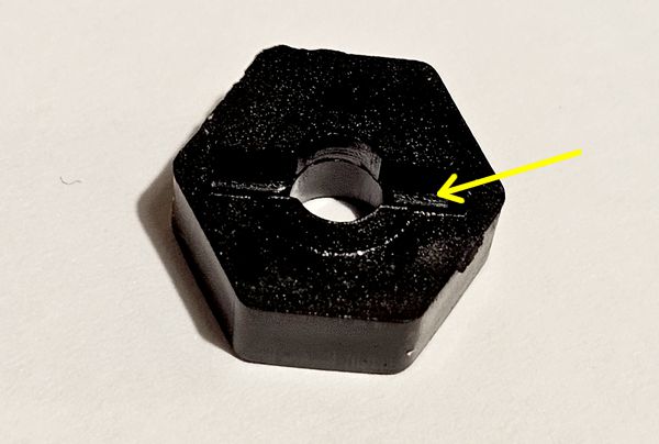

L’adaptateur hexagonal a une encoche pour recevoir la goupille
Une fois en place il couvre complètement la goupille

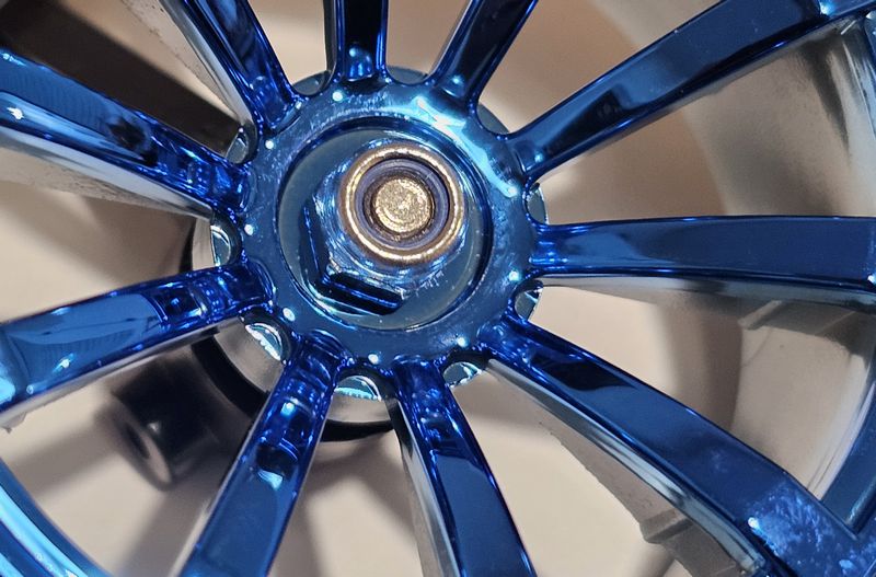

Mettez l’adaptateur en place dans le centre de la roue, trou pour la goupille vers l’extérieur,
Puis mettez l’axe dans l’adaptateur hexagonal en veillant bien au positionnement de la goupille
On termine le montage en vissant l’écrou nylstop (bloquant) à l’extérieur de la roue. Faites tourner la roue, elle doit tourner librement grâce aux deux roulements.

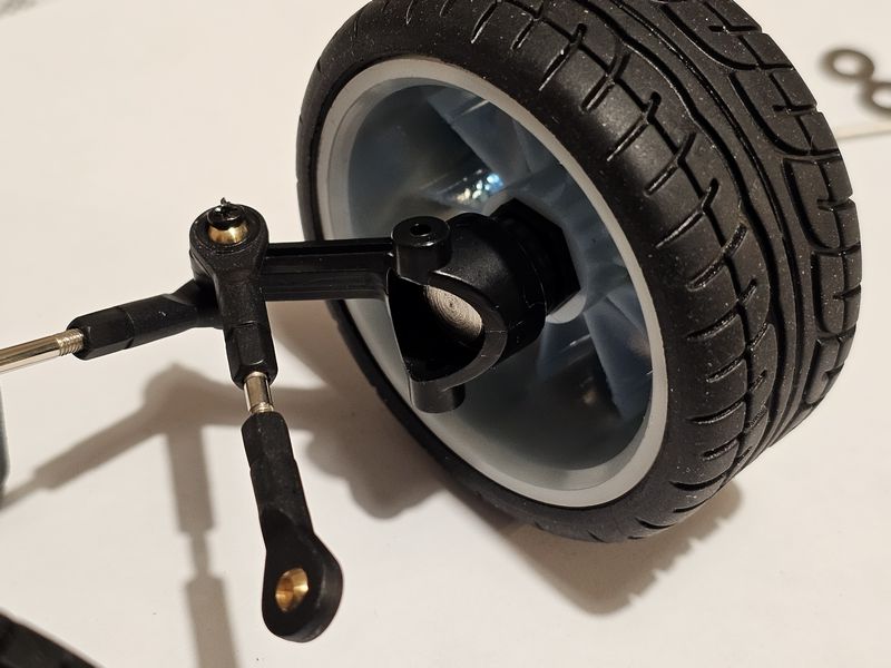

Montage de la direction

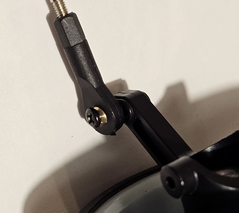

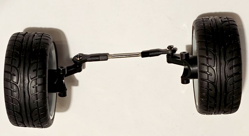

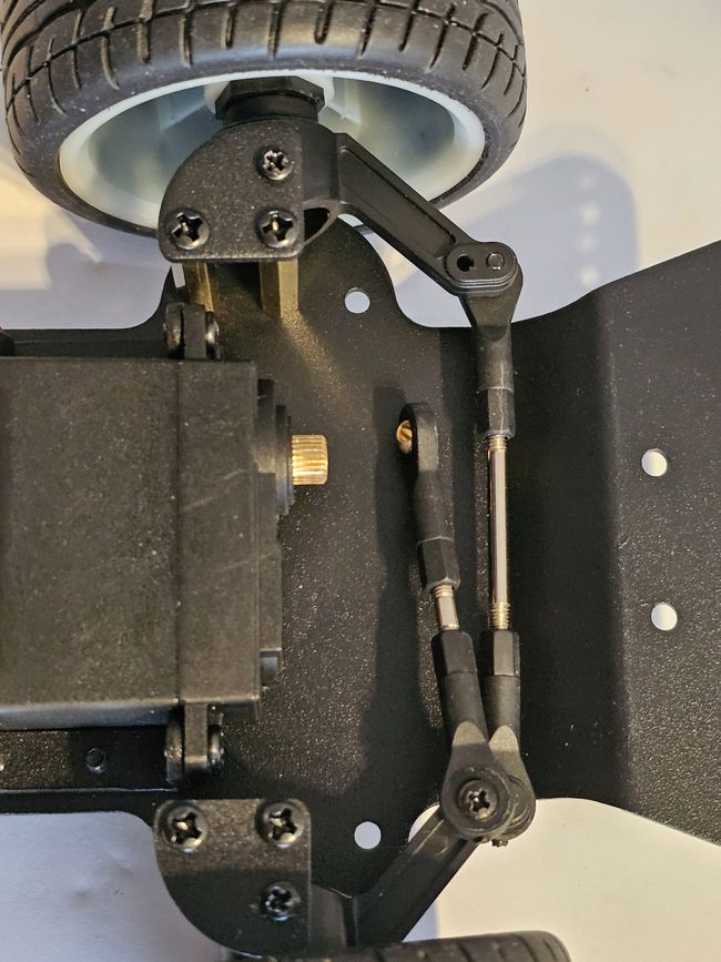

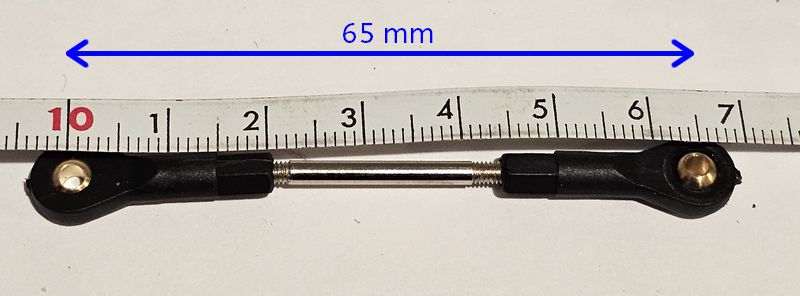

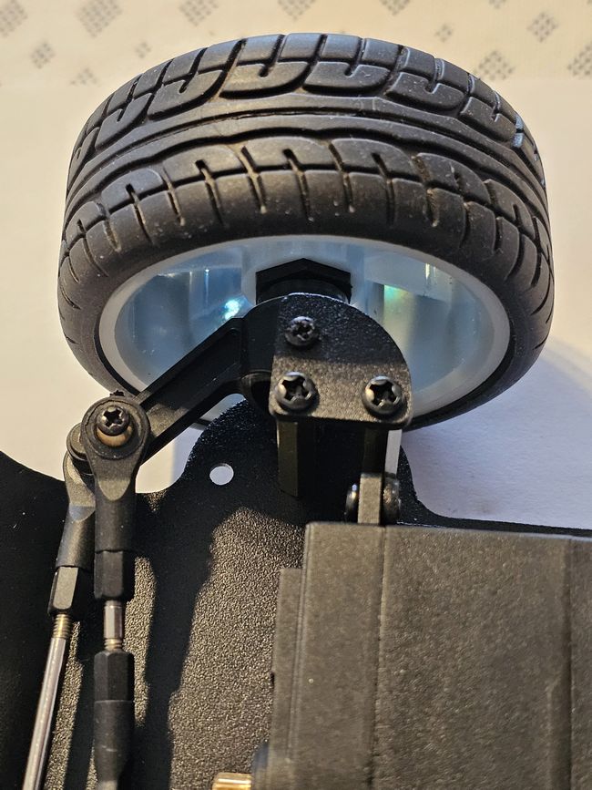

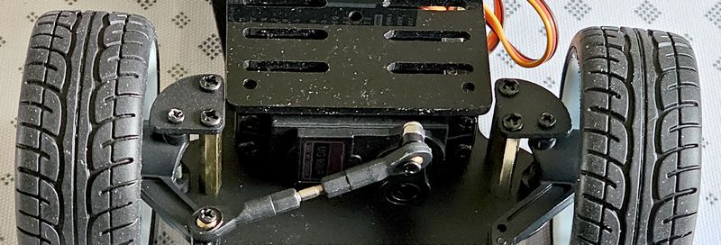

Préparez la biellette longue, régler l’écartement des trous à 65mm. Pour la petite biellette, l’écartement sera de 45mm.
Montez la grande biellette sur les bras des coupelles, utilisez le trou le plus éloigné de la coupelle. Les vis 2,5mm se vissent dans le plastique de la biellette.
Montez ensuite la biellette coute sur la roue droite, dans le trou le plus proche de la coupelle.

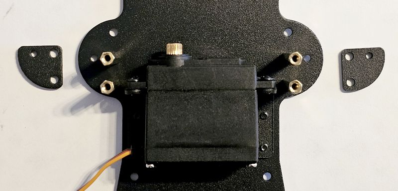

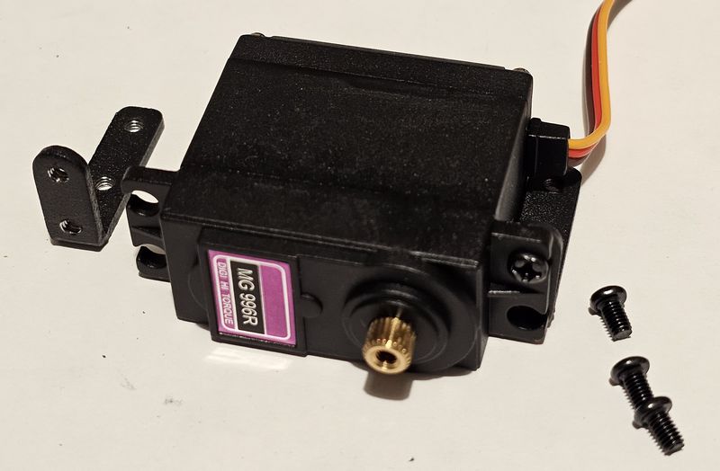

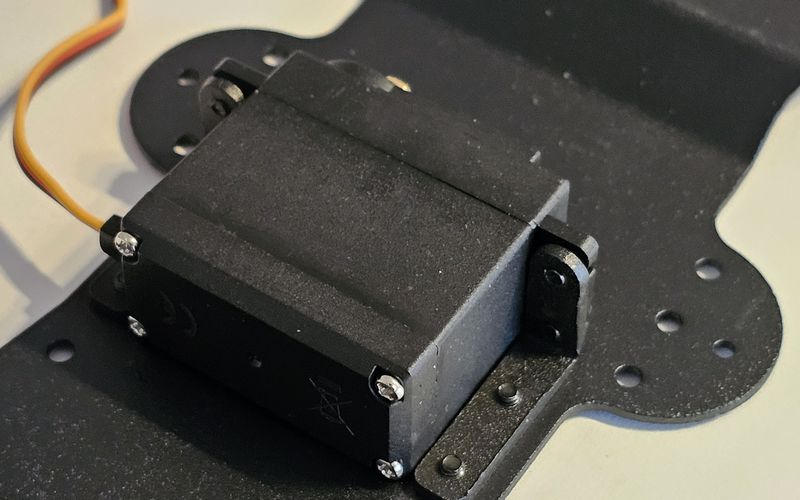

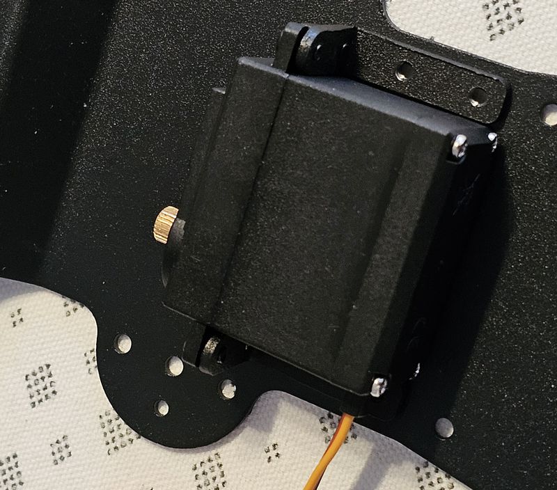

Le servomoteur MG996R est monté sur 2 équerres comme sur la photo ci-dessus. Avant de procéder à son montage, il faut le prérégler à 90° en vous aidant du programme fourni. Si vous devez le faire plus tard, il faudra le démonter, ce qui n’est pas pratique…
Montez le servo moteur positionné à 90° sur le châssis.
Montez de chaque côté deux entretoises et les deux plaquettes de maintien des coupelles. Les vis (prépositionnées ici dessus) viendront se visser dans les coupelles, ne pas serrer à fond pour permettre aux coupelles de direction de pivoter sous l’action du servomoteur.
Monter les coupelles de chaque côté de la voiture. Vérifier que la rotation du train avant est correcte. Vous pouvez maintenant placer le bras du servo et fixer la billette courte dessus.
Lorsque le servo se déplacera à gauche et à droite, il entraînera les roues avant.

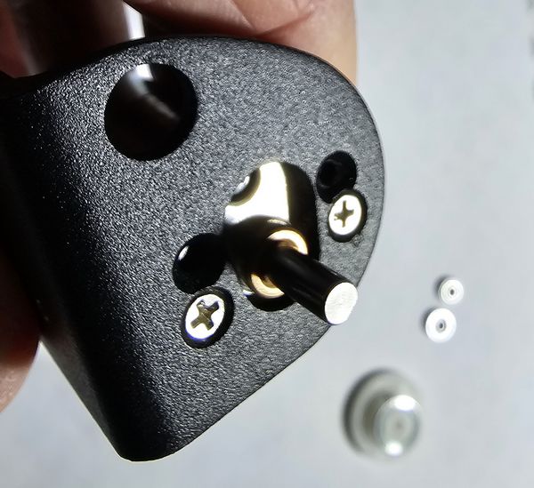

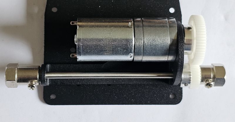

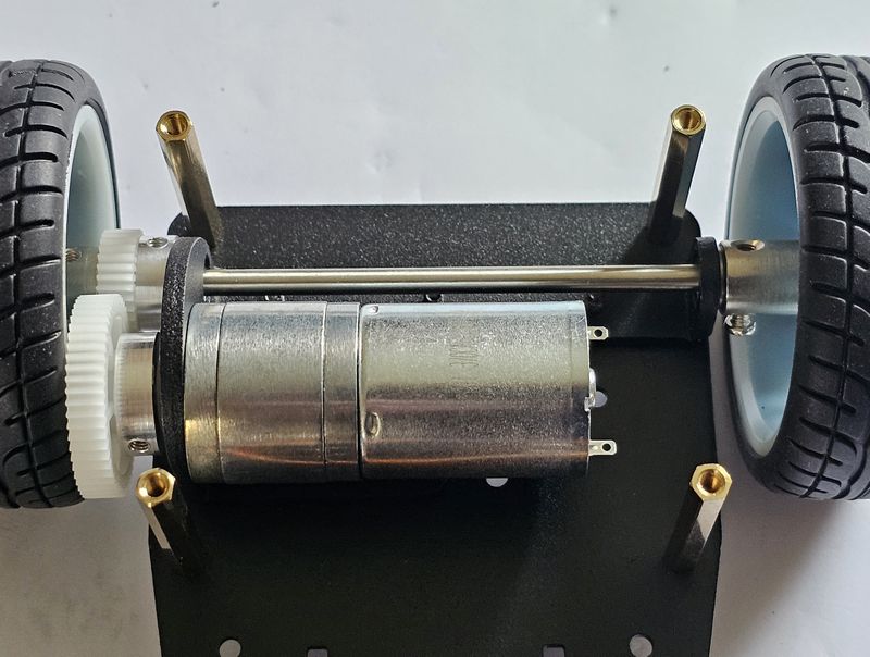

Préparer le moteur et son support

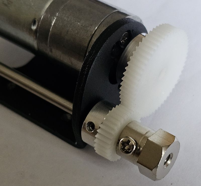

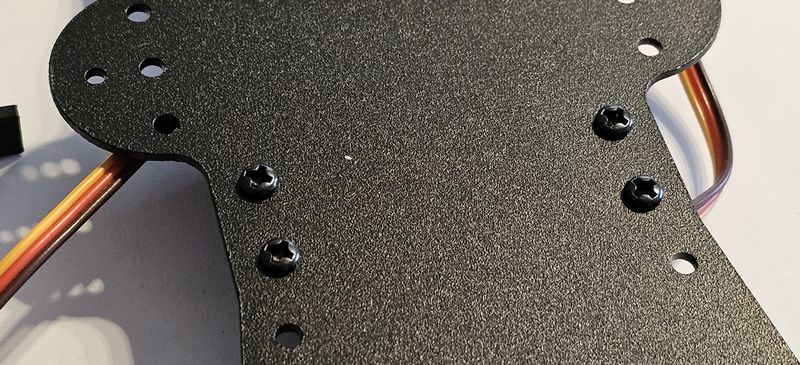

Utilisez obligatoirement ces vis à tête plate pour fixer le moteur. Elles ne doivent pas dépasser sinon les pignons dentés frotteront dessus.

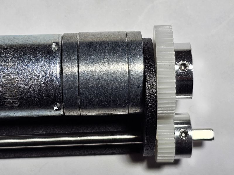

On peut mettre les pignons dans ce sens ou les inverser et mettre la bague en premier (comme plus bas sur les photos). J’ai finalement choisi le deuxième solution car un des pignon frottait un peu sur le support. Placer les roulements dans les trous puis faire passer l’axe. Le méplat le plus long vient du côté du moteur. Il faudra bien veiller à ce que les vis des pignons et des adaptateurs de roues hexagonaux se serrent sur la partie plate de l’axe. Ceci évite que les pignons ou les adaptateurs tournent librement sur l’axe en cas d’effort important.
L’adaptateur le plus court se monte côté pignons d’entraînement
Vues d’ensemble du bloc moteur monté sur le châssis en aluminium.

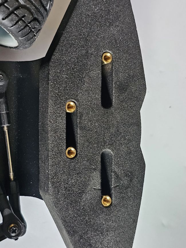

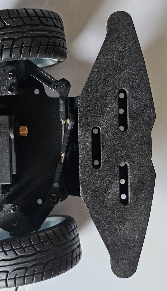

Montage de l’amortisseur

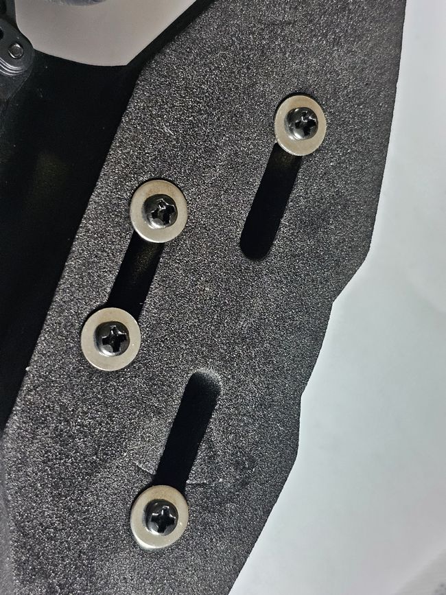

Les trous de l’amortisseur étaient prédécoupés, j’ai enlevé les morceaux de mousse et positionné le bloc de mousse pour voir où placer les entretoises.

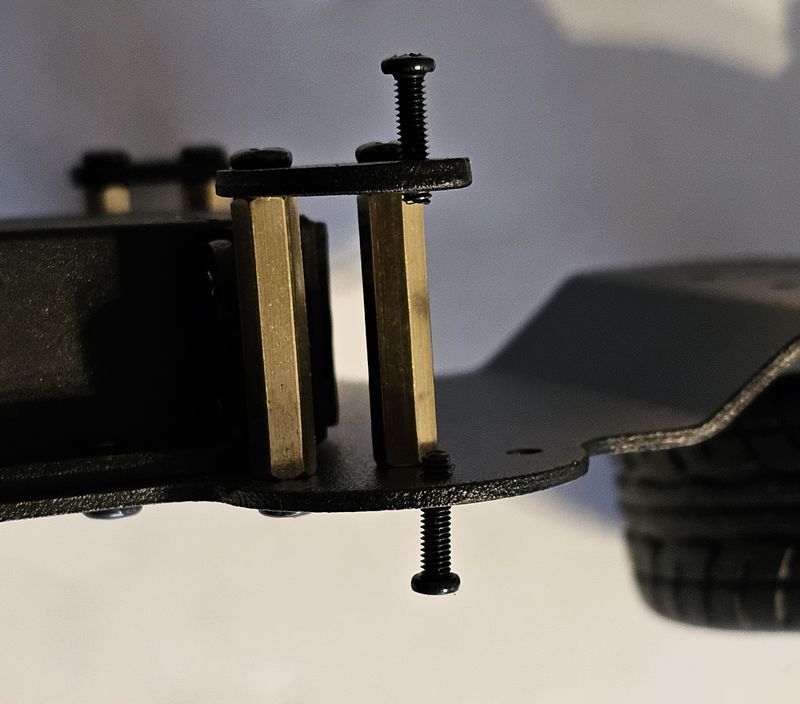

Mise en place des entretoises.

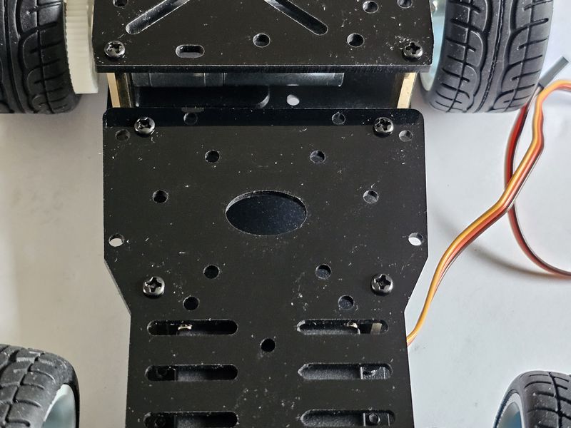

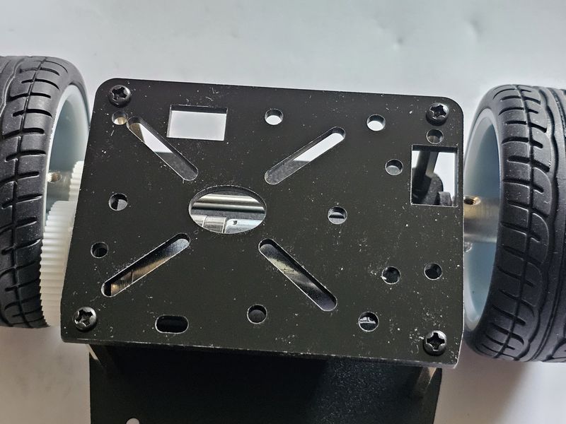

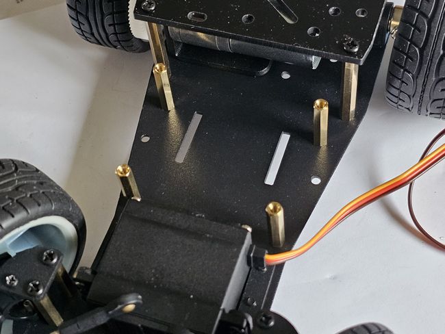

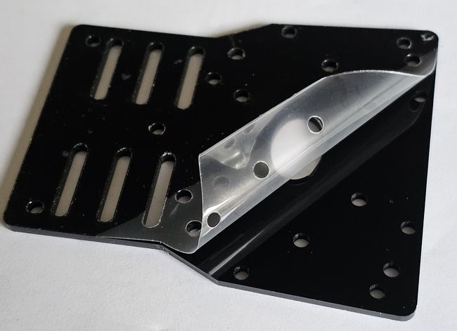

Montage du châssis supérieur

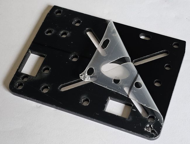

On commence par peler la protection (vous pouvez la garder en place si vous craignez d’abimer les plaques…
Montez les grandes entretoises à l’arrière du châssis.
Montez la plaque arrière sur les entretoises.

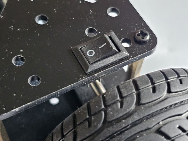

L’interrupteur vient se clipser dans un trou sur la plaque.

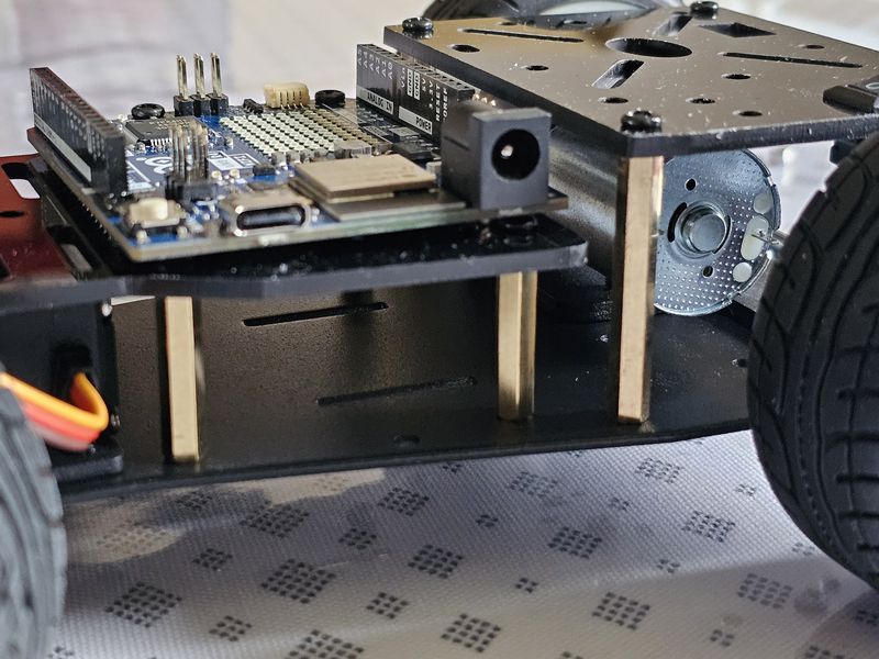

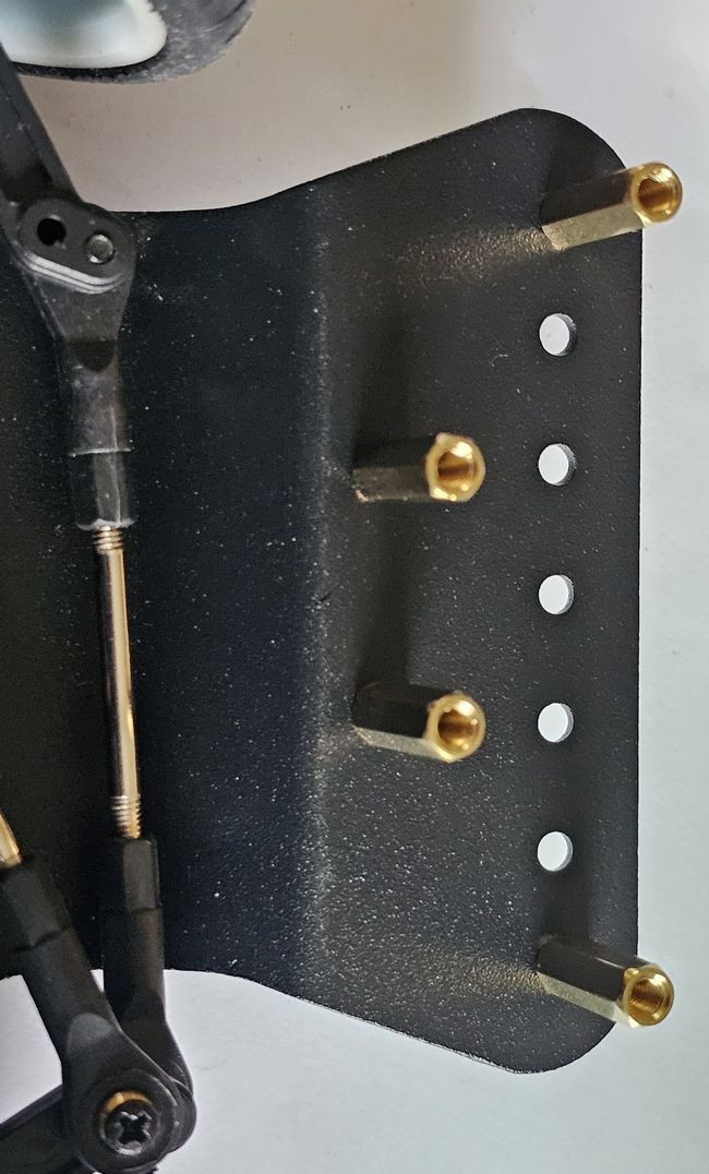

Montez les entretoises entre le moteur et le servo. C’est normalement ici que viendra se loger la batterie. Les deux fentes permettront de faire passer une sangle en velcro pour solidariser la batterie au châssis.

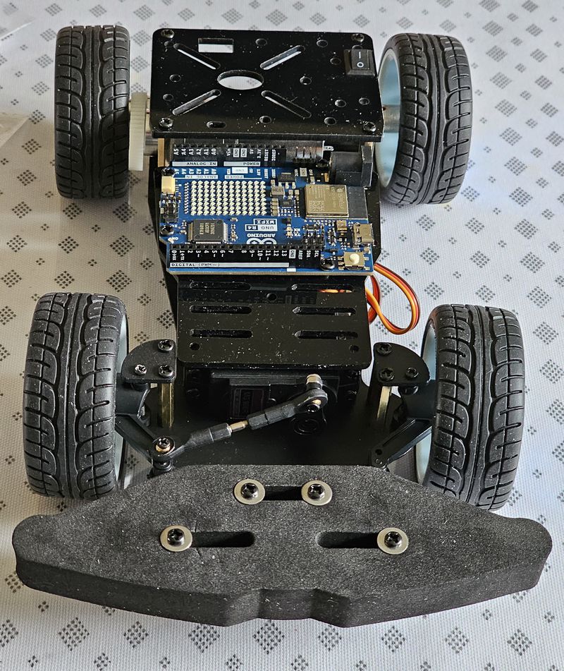

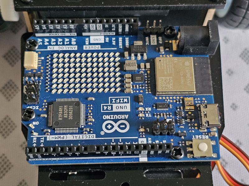

Posez la plaque supérieure. Elle comporte des trous prévus pour recevoir un Arduino (ci-dessous) ou un Raspberry Pi.
J’avais un Arduino R4 WiFi que j’ai utiliser pour tester le montage. Il n’y a eu aucun problème.

Concernant ce châssis, on a un ensemble rigide et solide. Les roues équipées de roulements, les biellettes avec les boules en laiton, le servomoteur de puissant, le tout monté sur un châssis en alu laissent présager une résistance à l’usure. Ce qui explique aussi le prix, plus élevé que celui d’autres ensembles basés sur un châssis en acrylique et des roues montées sur des bagues en laiton. La qualité se paye…

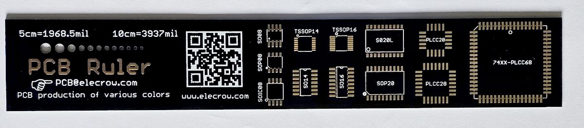

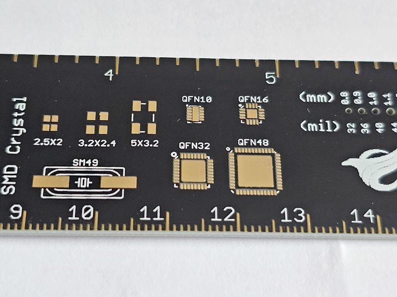

je propose n particulier cette règle, idéale pour ceux qui font des PCB, elle permet d’identifier les boîtiers
ou encore les composants, de mesurer le diamètre des fils…
J’en ai deux exemplaires à offrir

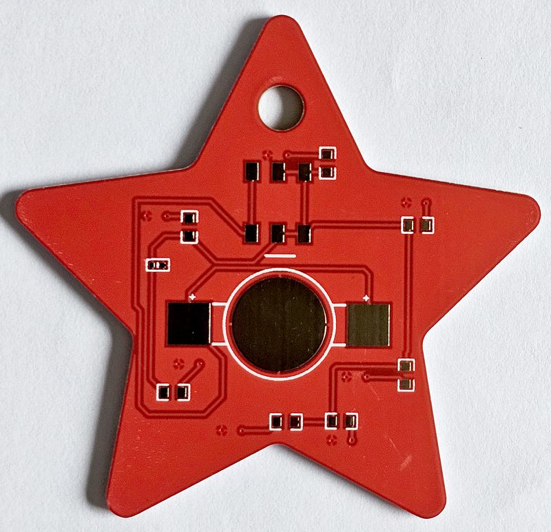

Sinon, j’ai ce genre de goodies, l’étoile peut recevoir des LEDs en face avant et la pile et le circuit de commande à l’arrière (je n’ai pas le schéma), le père Noël et le sapin c’est de la déco…
