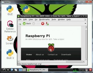

Vous pouvez télécharger l’émulateur pour Windows, basé sur qemu. C’est un fichier .zip de plus de 500Mo. Il comprend tout le nécessaire pour émuler la carte Raspberry Pi sur votre PC. Vous prendrez en main l’environnement sans investir les 35€, ou vous patienterez le temps que la cigogne vous livre votre « bébé ».
Le navigateur Midori ouvert dans un Raspberry Pi émulé sur PC
Qemu est en user mode networking, le dhcp et la passerelle sont émulés. Il suffit de lancer un client dhcp pour avoir accès au réseau internet de la machine hôte (en NAT). (Note: cela ne fonctionne qu’avec les protocoles tcp et udp, donc, ICMP, et par conséquent ping ne fonctionneront pas). Par exemple vous ne pourrez pas pinger l’extérieur mais Midori vous permettra de naviguer sur le web. (Voir le site d’Archlinux)
