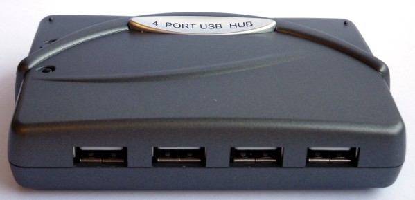

Une visite au site de ModMyPi  et je trouve un hub 4 ports (NLUSB2-222P) pour une douzaine d’euros. Il semble bien adapté au Raspberry Pi et les commentaires des utilisateurs vont dans le même sens.
The New Link 4 Port USB Hub, is the ideal hub to both power your Raspberry Pi and expand the number of USB ports it has . Fully tested for compatibility, the 4 port hub lets your connect up to four USB devices to your Raspberry Pi, and includes a 5v power adaptor, for use with high powered devices.
This USB hub CAN be used to power your Raspberry Pi. Simply connect the Raspberry Pi’s micro-USB power input into a spare USB port on the USB hub, using a Micro-USB to USB cable (not included), and the Raspberry Pi will boot when power is applied to the USB hub!
La face avant du hub 4 ports de ModMyPi
This USB hub DOES NOT back-feed power in to the Raspberry Pi’s USB ports. Poor quality hubs will back-feed power into the Raspberry Pi USB ports. Not only can this blow the poly fuses on the Pi and cause reboots, it can also cause bad writes on to your SD card and corrupt OS installations.
Simply put, this hub is AWESOME, and probably one of the best 4 port hubs to use with the Raspberry Pi.

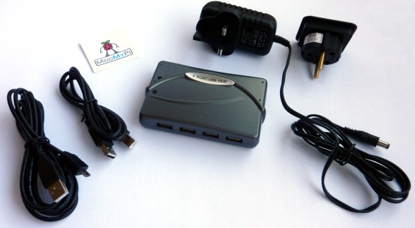

Allez c’est parti! Une commande pour ce hub (10.41€ HT à la date de la commande), j’ajoute un câble USB => micro-USB, et les frais de port, un passage par Paypal et quelques jours après le hub est arrivé (total de la facture : 23.08€).
Le hub 4 ports de ModMyPi et ses accessoires

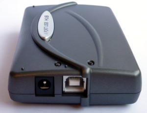

Vue latérale du hub 4 ports de ModMyPi
Vous noterez la prise de courant à la norme GB, mais un adaptateur pour nos prises « continentales » est fourni (et facturé en plus maintenant d’après ce que vois sur le site de ModMyPi). On dispose aussi d’un câble USB A/B qui permet de relier le hub, par une prise latérale, au Raspberry Pi, et de disposer ainsi des 4 prises annoncées sur la face avant.
La plaque de l'alimentation du hub 4 ports de ModMyPi
La plaque de l’alimentation du hub 4 ports de ModMyPi
Pour ce qui est de l’alimentation, petite, certes, mais costaud. Sa plaque signalétique indique qu’elle est capable de fournir 5V/2A, soit largement de quoi alimenter le Raspberry et ses périphériques (à comparer à l’alimentation que j’avais trouvée chez RS,et qui délivrait 300mA). Bon, tout est là … On s’y jette?

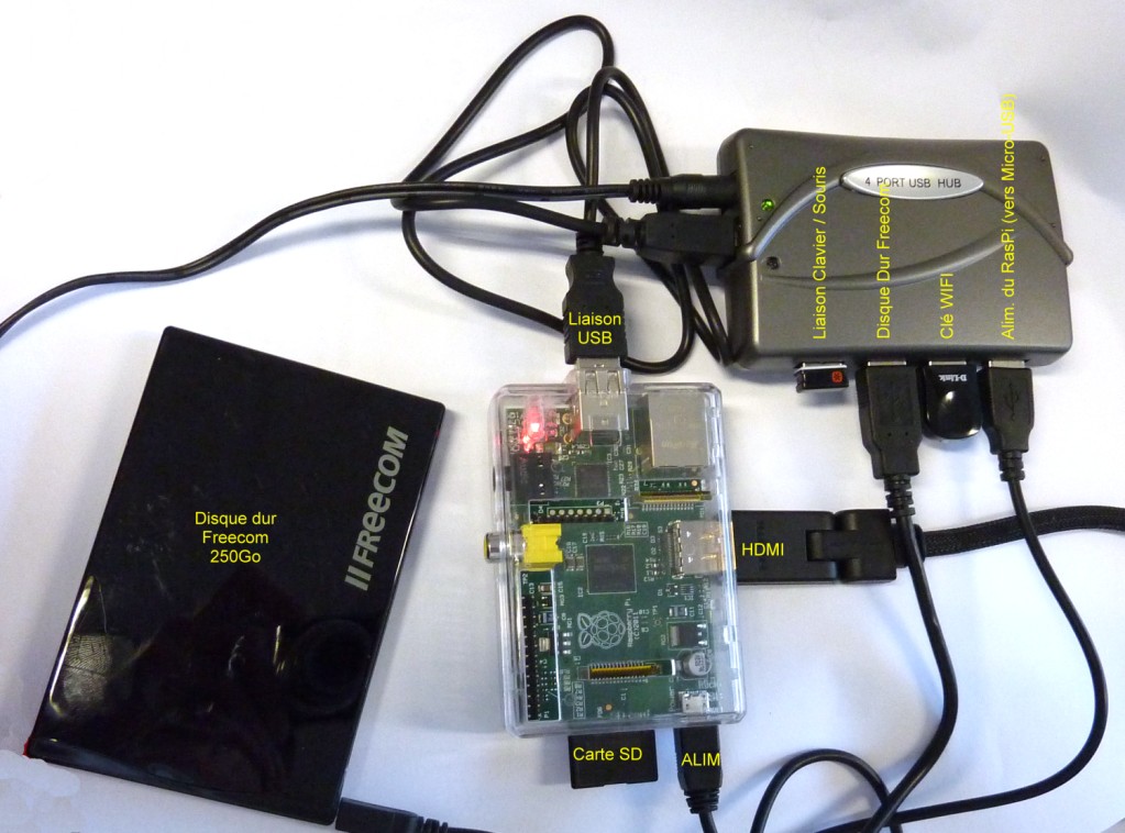

Etape 1 : Relier la prise micro USB du  Raspberry Pi à l’un des ports de la face avant du hub (avec le câble adaptateur USB => Micro-USB).
Etape 2 : Relier le port USB de type B sur le côté du hub (le port carré!) à l’un des ports USB du Raspberry Pi (avec le câble USB A / USB B livré).
Etape 3 : relier clavier/souris selon votre config au hub USB.
Etape 4 : brancher le connecteur d’alim sur le Hub. Puis brancher la prise secteur. Le Raspberry devrait booter, clavier et souris fonctionner, et si vous avez une liaison WIFI USB vous devriez être connecté sur votre point d’accès. D’accord la photo ci-dessous fait un peu fouillis, mais on est en phase de test. Soyez indulgent.
Raspberry Pi avec Hub 4 ports et Disque Dur

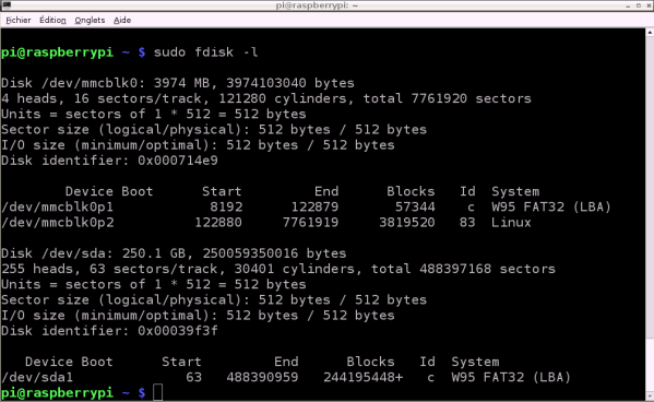

Etape 4 : Branchez votre disque dur à l’une des prises du hub USB. Roulement de tambour…. On va vérifier si le disque dur a bien démarré et est reconnu par le Raspberry Pi.
 sudo fdisk -l
Copie d'écran : Détection du disque 250Go Freecom
Copie d’écran : Détection du disque 250Go Freecom
Ma foi, oui, il y a bien un /dev/sda qui n’était pas là auparavant (chinois), et qui fait les 250Go annoncés.

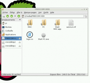

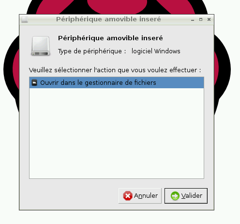

Et puis hop! une fenêtre graphique qui s’ouvre…
Insertion du disque dur
Validons et attendons la suite…
contenu du disque dur Freecom
OK, voila le contenu du disque dur Freecom qui s’affiche dans une fenêtre.

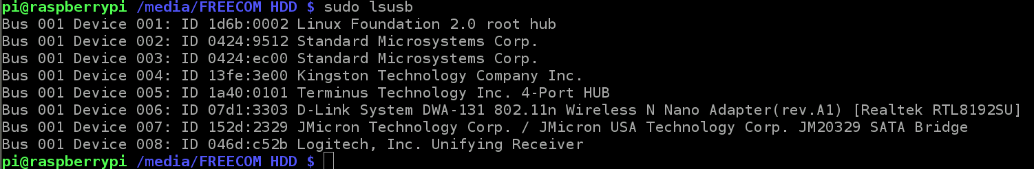

Si vous voulez un peu plus d’infos, la commande suivante
sudo lsusb
vous donnera des infos sur l’utilisation des ports usb. Si ça ne vous suffit pas, ajoutez -v (verbose) à la fin de la commande.
liste des périphériques USB

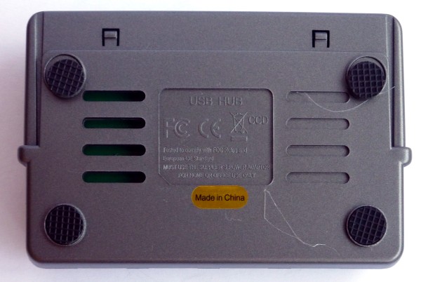

Le hub arrivé de chez nos voisins Grand-Bretons a été fabriqué dans l’empire du milieu, ce qui n’enlève rien au fait qu’il remplit parfaitement le rôle pour lequel je l’ai acheté.
Vue de dessous du hub 4 ports de ModMyPi

  16. Nicolas
    Je me permets de poster car je ne suis pas sûr d’avoir tout compris au branchement,
    Afin d’avoir accès au disque dur depuis le raspberry, faut-il rajouter un câble usb sur un des ports usb du raspberry et branché sur le hub ? Ou l’accès peut se faire directement via l’alimentation qui est aussi branché sur le hub ?
      Bonjour Nicolas
      bin ici on ne se pemets pas de poster ! on poste ! pas de chichis… 🙂
      alors reprenons le Raspberry pi est alimenté par une prise micro-USB qui ne sert qu’à l’alimentation (ce n est pas un port USB !)
      on relie cette prise micro USB du Raspi à une des prises USB du hub. L’alim passera par là… Mais pas l’USB
      ensuite on relie un des ports USB du Raspberry (il en a 4 si c’est un Pi 2) soit à un des ports du hub en face avant, soit à la prise USB B (la carrée qui est sur le côté) . Cette liaison là raccorde le bus USB du RasPi au HUB.
      Il reste à brancher le disque dur USB sur un port USB du hub
      et c est prêt
