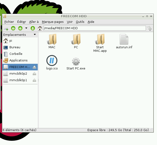

En mode graphique
Un tour en mode graphique et on voit apparaitre le disque dur et son contenu dans le dossier media :
contenu du disque dur Freecom

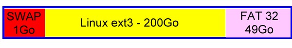

Moi non plus je ne suis pas sectaire 😉 , et même si la framboise314 sait gérer une partition FAT, je vais m’empresser de préparer le disque pour qu’il réponde à mes besoins:
partitionsLes raisons de mon choix :
  1. Une partition SWAP de 1 Go, pour tester l’utilité d’un swap disque réel sur le Raspberry Pi, avec le goulet d’étranglement que représente l’USB 2 (60Mo/s).
  2. Une partition Linux ext3 de 200 Go que je pourrai utiliser pour stocker des fichiers, des vidéos…
  3. Une partition FAT32 de 49 Go, pour pouvoir échanger des fichier avec des machines équipées en zindozs.
Pour faire un pied de nez à Krosfot qui limite volontairement la taille des partitions FAT32 à 32 Go, j’en ai créé une de 49 Go.
Bien entendu vous pouvez définir les partitions de votre disque dur en fonction de vos propres besoins, mais tenez compte des limitations des disques durs MBR : Pas plus de 4 partitions principales, une seule partition étendue possible.
