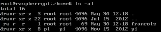

Tout(e) content(e) d’avoir reçu votre Raspberry Pi, vous le mettez sous tension, les LEDs clignotent, l’écran s’illumine… Vous tapez quelques commandes trouvées dans The MagPi
ls -al
par exemple, et ….
Copie d'écran Raspberri Pi - Droits Linux - File permissions
Copie d’écran Raspberri Pi – Droits Linux
Vous voilà tout(e) pensif(ve) devant cet écran. Qu’est-ce que c’est que tous ces trucs? Puisque vous êtes là, on va regarder ça ensemble.

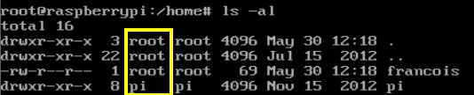

Identifier le propriétaire
Le propriétaire d’un dossier ou d’un fichier est par défaut la personne qui a créé ce dossier / ce fichier. Le nom du propriétaire se trouve dans la 3ème colonne en partant de la gauche.

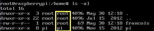

Identifier le groupe propriétaire
Copie d'écran Raspberri Pi - Droits Linux - File permissionsC’est le groupe d’utilisateurs auquel appartient le fichier. Le nom du groupe se trouve dans la 4ème colonne en partant de la gauche.Tous les utilisateurs qui sont membres du groupe auquel appartient le fichier auront les mêmes droits d’accès au fichier. Ceci est utile si, par exemple, vous avez un projet qui nécessite que certains utilisateurs accèdent à certains fichiers, alors que d’autres utilisateurs ne le peuvent pas. Dans ce cas, ajoutez tous les utilisateurs qui peuvent accéder aux fichiers dans le même groupe, assurez-vous que les fichiers requis sont détenus par ce groupe, et définissez les permissions de groupe des fichiers en conséquence.

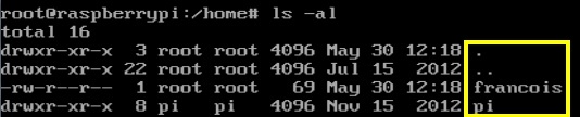

Comment s’appelle le fichier ?
Le nom du fichier ou du dossier se trouve dans la colonne la plus à droite. On remarque sur cette copie d’écran deux noms de fichiers exotiques :   .   et    ..

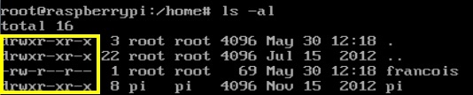

Comment connaître les droits sur un fichier ?
Ils sont indiqués dans la première colonne à gauche sur la copie d’écran.

Si on examine la première colonne de la copie d’écran, on s’aperçoit qu’il est possible de regrouper les 10 signes en plusieurs groupes.
Le premier groupe, en partant de la gauche, est constitué d’un seul caractère. Il affiche le type du fichier. Par exemple, d signifie un répertoire et – signifie un fichier normal.
Sur la copie d’écran ci-dessus, vous voyez que francois est un fichier puisque le premier signe à gauche est un – , et que pi est un répertoire, puisque le premier signe à gauche est un d.

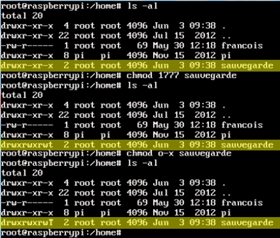

J’ai créé un dossier sauvegarde. Il a les droits 755, soit rwxr-xr-x. Protégeons le dossier sauvegarde par le Sticky bit :
chmod 1777 sauvegarde
Repérez le x du groupe others qui devient un t lorsque le sticky bit est positionné. Si on enlève le droit x à tous les autres, le sticky bit est indiqué par un T.
