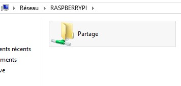

Trouver le partage sur la machine Windows
Dans l’explorateur
samba_reseau_windowsOuvrez un Explorateur de fichiers, dans la rubrique Réseaux (à gauche) vous voyez apparaitre un ordinateur nommé… RASPBERRYPI. Cliquez sur ce nom et le partage est visible dans la fenêtre de droite.
Ouvrez le partage et… testez !

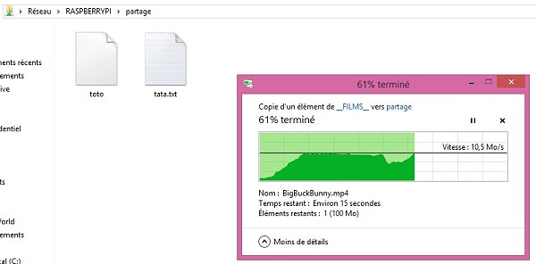

RaspberryPiSamba
Pour les tests j’ai créé des fichiers depuis la machine Windows et envoyé ensuite BigBuckBunny (le film) sur le RasPi :
transfert_samba_600px

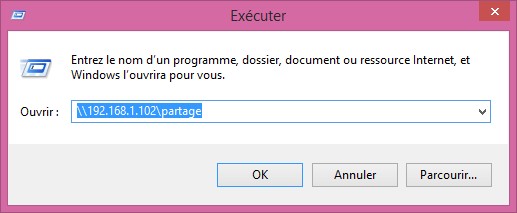

Dans la fenêtre « Exécuter »
On peut aussi lancer la connexion depuis la fenêtre Exécuter :
samba_executerSaisissez l’adresse du RasPi suivi du nom de partage avec la syntaxe ci-dessus, vous aboutirez sur une fenêtre donnant accès au partage.
