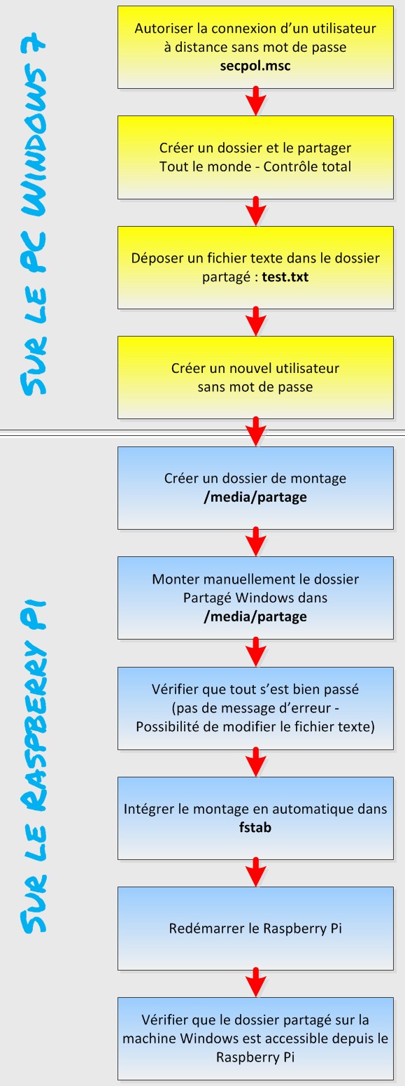

Ce qu’il va falloir faire
J’ai trouvé que le plus simple était de présenter la séquence des choses à réaliser sous forme d’un organigramme linéaire. Le principe est qu’on ne passe pas à la case suivante avant d’avoir vérifié que l’action en cours était correctement réalisée et fonctionnait. Je vous propose donc de :
synoptiqueVous êtes toujours là ? Super !

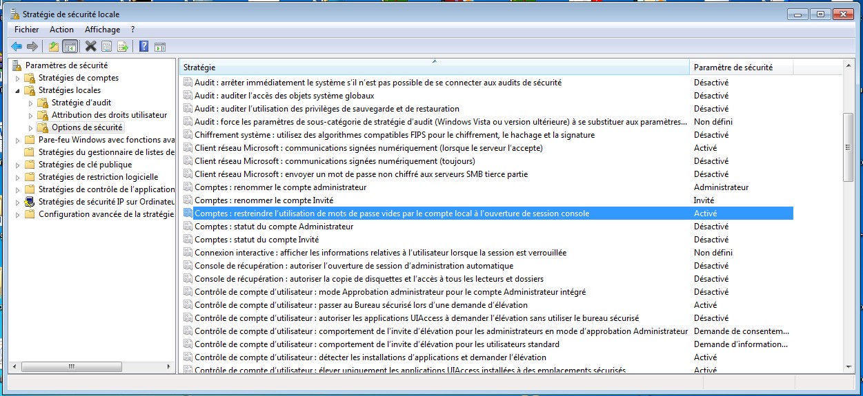

Autoriser la connexion d’un utilisateur à distance sans mot de passe

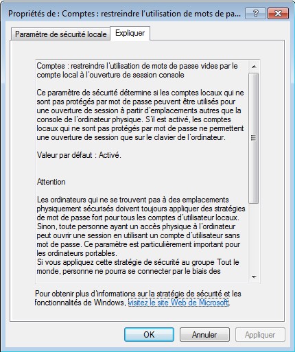

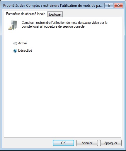

cadenasPar défaut (et pour des raisons évidentes de sécurité) Windows 7 n’autorise pas (interdit) la connexion d’un utilisateur sans mot de passe à distance. Sur la console (écran-clavier) du PC, cette opération est tout à fait permise, mais les règles de sécurité locales empêchent une connexion distante sans mot de passe. Nous allons devoir intervenir sur ces règles de sécurité pour autoriser explicitement la connexion distante sans mot de passe.
Dans la zone de recherche de Windows 7 (Rechercher les programmes et fichiers) saisissez : secpol.msc. En haut de la fenêtre, le programme secpol.msc apparaît. Cliquez dessus pour le lancer.
Cette action va ouvrir la fenêtre Stratégie de sécurité locale qui va nous permettre d’accéder au paramètre à modifier :
Stratégie de sécurité locale - Cliquez pour agrandir
Stratégie de sécurité locale – Cliquez pour agrandir
Cliquez sur « Stratégies locales » > « Options de sécurité » > puis double cliquez sur  « Comptes : Restreindre l’utilisation des mots de passe vides par par le compte local à l’ouverture de session console« . Par défaut cette option est activée, sélectionnez Désactivé dans la fenêtre qui s’ouvre. secpol03Pensez aussi à lire l’aide correspondant à cette option (si, si, j’insiste !) :
secpol02Bien entendu si vous arrêtez d’avoir besoin de cette fonctionnalité, il faudra penser à réactiver cette protection… !

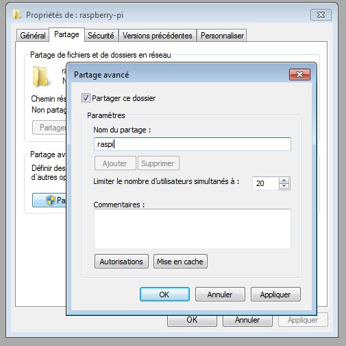

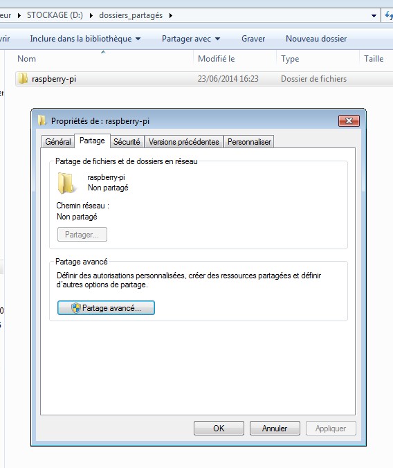

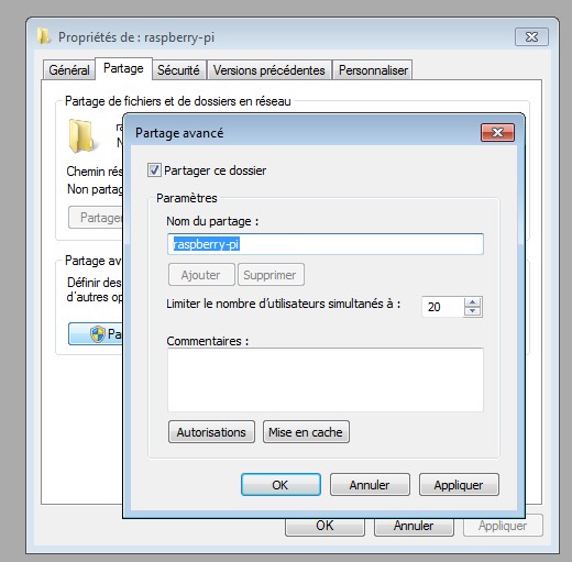

Créer un dossier et le partager
Pour partager un dossier, nous allons d’abord le créer. Dans mon cas j’ai créé un dossier qui se nomme raspberry-pi, mais vous pouvez l’appeler comme vous voulez. Faites un clic droit sur le dossier que vous venez de créer, dans le menu qui s’ouvre cliquez sur Propriétés. Enfin dans la fenêtre Propriétés de : raspberry-pi ouvrez l’onglet Partage. partage_01Cliquez sur le bouton Partage avancé…
partage_02Par défaut Windows vous propose le même nom pour le partage que le nom du dossier.
Pour éclaircir un peu, disons que le nom du dossier est celui sous lequel il apparait sur le disque dur de la machine, alors que le nom de partage est celui sous lequel il apparait sur le réseau… Dans mon cas (parce que j’ai l’esprit de contradiction et que c’est moi qui décide – non mais !) j’ai choisi de nommer le partage raspi :

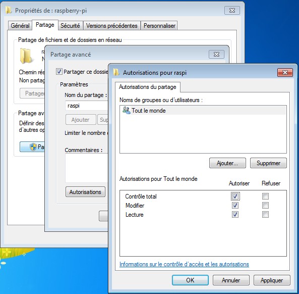

partage_03Cliquez ensuite sur le bouton Autorisations :
partage_04Pour terminer d’ouvrir votre machine à l’appétit des hackers du monde entier, sélectionnez Tout le monde et cliquez sur Autoriser – Contrôle total. Terminez en cliquant sur les boutons Appliquer et OK jusqu’à ce que toutes les fenêtres soient fermées (attention aux courants d’air !)

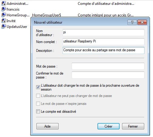

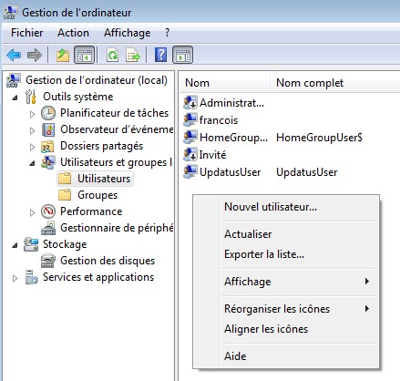

Créer un nouvel utilisateur sans mot de passe
Pour accéder depuis le Raspberry Pi au partage Windows, il faut que cet utilisateur existe en local sur le poste Windows. Nous allons donc devoir le créer. Dans le menu Démarrer de Windows 7, faites un clic droit sur Ordinateur et dans le menu qui s’ouvre, cliquez sur Gérer.
nouvel_utilisateur
Dans la fenêtre Gestion de l’ordinateur double cliquez sur Utilisateurs et groupes locaux, puis cliquez sur Utilisateurs. Dans la partie droite de la fenêtre (là où apparaissent déjà des utilisateurs), faites un clic droit. Dans le menu qui apparaît, cliquez sur Nouvel utilisateur.
nouvel_utilisateur2aRenseignez les zones Nom d’utilisateur, Nom complet et Description. Seule la première est obligatoire. Laissez le mot de passe et sa confirmation vide et décochez la case : L’utilisateur doit changer de mot de passe à la prochaine ouverture de session.
nouvel_utilisateur3Cochez maintenant la case : Le mot de passe n’expire jamais.

  12. Cyril
    Bonjour Guillaume,
    Sur Windows 7 édition familiale je ne parviens pas à trouver où désactiver « Comptes : Restreindre l’utilisation des mots de passe vides par le compte local à l’ouverture de session console« .
    J’ai tout de même créé un utilisateur standard « pi ».
    Evidemment, l’hypothèse que l’absence de mot de passe sur les sessions W7 familiale est fausse ! En SSH sur ma framboise, lors du montage je reçois un « mount error(5): Input/output error ».
    que faire ?
    Cyril
    1. Cyril
      J’ai trouvé cette option également sous Windows 7 édition familiale : Panneau de configuration\Réseau et Internet\Centre Réseau et partage\Paramètres de partage avancés
      Et le partage fonctionne.
      Cyril
