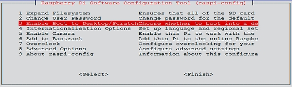

Commencez par installer un système propre (NOOBS ou Raspbian directement). Quand le système a démarré, raspi-config se lance. Activez le démarrage automatique en mode graphique. (Choix 3)
cadre_photo_raspi-configpuis

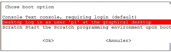

cadre_photo_raspi-config2Choisissez Desktop Log in as user ‘pi’ at the graphical desktop.
Avec la touche TAB déplacez vous sur <Ok> puis validez. Vous revenez au menu de base de raspi-config. Sortez de raspi-config sans redémarrer. On fera ça après, il y a encore du boulot en mode texte 😉 …
