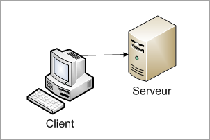

L’architecture Client-Serveur
partage_samba_client_serveurA ma droite le serveur (oui, celui qui a le nœud pap). C’est lui qui propose un service. Ici il vient d’amener un verre (c’est une menthe à l’eau – si, si) au client (celui qui a les lunettes de soleil)…
Si on résume : Le serveur propose un service et le client utilise ce service.
2tierIci nous avons deux Raspberry Pi identiques. Sur l’un nous allons installer le serveur Samba. Ce sera le serveur. Il sera chargé d’offrir un service.
L’autre Raspberry Pi va utiliser le service proposé. Ce sera ici notre client.

Bon, et on en fait quoi ?
Alors là… C’est vous qui voyez ! Vous avez un répertoire partagé entre deux machines (mais ce n’est pas limitatif). Chaque RasPi peut écrire dans ce répertoire ou y récupérer des infos. Voilà un bon moyen pour échanger des images, des mesures, tout ce que vous voudrez…
partage_600px
Nous sommes arrivés au bout de cette aventure. Samba est capable de bien d’autres choses et de nombreux tutoriels proposent des solutions (même framboise314). Celui de Pi Home Server dans les sources ci-dessous est très bien fait.
