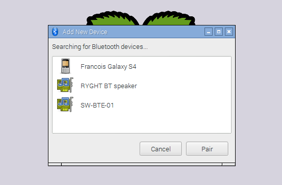

Sur la barre des tâches, à la gauche de l’icône réseau, il y a maintenant une icône Bluetooth. Si vous cliquez dessus, elle ouvre un menu qui vous permet de faire découvrir le Raspberry Pi par d’autres appareils, ou d’ajouter ou supprimer un périphérique Bluetooth. En sélectionnant l’option «Add Device… » une fenêtre s’ouvre. Elle va progressivement se remplir avec tous les périphériques Bluetooth détectables qui sont à portée – il suffit de sélectionner celui que vous voulez associer et d’appuyer sur le bouton «Pair».
bluetooth_02

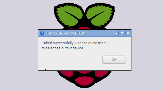

Vous serez ensuite guidé à travers la procédure de jumelage, qui dépend de l’appareil. Avec de nombreux dispositifs (tels que des souris ou des haut-parleurs), le jumelage est entièrement automatique et ne nécessite aucune intervention de l’utilisateur ; sur d’autres périphériques, vous pouvez être invité(e) à entrer un code ou pour confirmer que le code affiché sur un périphérique distant correspond à celui indiqué sur le Raspberry Pi. Suivez les instructions, et (si tout va bien), vous devriez être récompensé avec une belle boîte de dialogue vous indiquant que le jumelage a réussi.
bluetooth_03

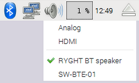

Pour connecter un périphérique audio, vous l’associez comme décrit ci-dessus – il sera alors listé dans le menu audio, accessible par un clic droit sur l’icône du haut-parleur à droite de la barre des tâches.
bluetooth_04
La sélection d’un périphérique Bluetooth à partir du menu audio le sélectionne comme périphérique de sortie audio par défaut – il y aura une pause de quelques secondes pendant l’établissement de la connexion. Vous pourrez ensuite utiliser la commande de volume sur la barre des tâches pour le contrôler, comme pour les haut-parleurs filaires connectés sur la prise jack audio.

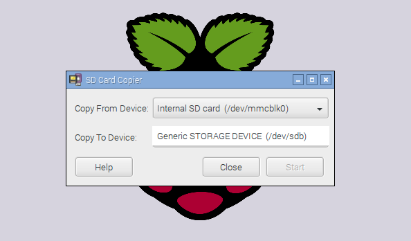

Copieur de carte SD
Une demande qui revient souvent sur les forums est « Quelle est la meilleure façon de sauvegarder votre Raspberry Pi ». Les gens veulent aussi savoir comment faire migrer leur Raspbian pour installer une nouvelle carte SD dont la capacité est plus grande ou plus petite que celle qu’ils utilisent pour le moment. C’était difficile avec les outils de ligne de commande que nous recommandions auparavant. Il y a maintenant une nouvelle application pour vous aider à sauvegarder votre carte, et vous la trouverez dans le menu sous « Accessoires ».
SDcopier_06
L’application Copieur de carte SD permet de copier Raspbian d’une carte vers une autre – c’est d’ailleurs à peu près tout ce qu’elle fait – mais il y a plusieurs choses utiles que vous pourrez faire ensuite. Pour l’utiliser, vous aurez besoin d’un lecteur USB de carte SD.
Pour prendre un exemple habituel : comment faire si vous voulez sauvegarder votre installation existante de Raspbian?
  • Insérez une carte SD vierge dans votre lecteur de carte USB et branchez-le sur votre Raspberry Pi, puis lancez SD Card Copier.
  • Dans « Copy From Device », sélectionnez « carte SD interne » – Internal SD card
  • Dans la rubrique « Copy To Device » sélectionnez le lecteur de carte USB « Generic storage Device »  (ce sera probablement le seul périphérique répertorié).
  • Appuyez sur Start , regardez les messages sur l’écran et… attendez – dans dix ou quinze minutes, vous devriez avoir un clone de votre installation actuelle sur la nouvelle carte SD.
  • Testez votre nouvelle carte en la dans le connecteur de carte SD du Raspberry Pi et démarrez-le; il devrait démarrer et vous pourrez vérifier que l’installation est identique à celle d’origine. Vous devriez retrouver toutes vos données et applications.
Vous pouvez démarrer le Raspberry Pi directement à partir de la carte de sauvegarde, mais si vous voulez récupérer votre carte d’origine à partir de la sauvegarde, il suffit d’inverser le processus : démarrer votre Raspberry Pi à partir de la carte de sauvegarde, mettre la carte sur laquelle vous souhaitez restaurer dans le lecteur de carte SD, et répéter le processus ci-dessus.
Le programme ne se limite pas à copier sur une carte de la même taille que la source; vous pouvez copier sur une carte plus grande si vous êtes à court d’espace sur votre support existant, ou même sur une carte plus petite (tant qu’il a suffisamment d’espace pour stocker tous vos fichiers – le programme va vous avertir s’il n’y a pas assez espace). Il a été conçu pour fonctionner avec les images de Raspbian et NOOBS; il peut sans doute fonctionner avec d’autres systèmes d’exploitation ou avec des formats de carte personnalisés, mais cela n’est pas garanti.
La seule restriction est que vous ne pouvez pas écrire sur le lecteur de carte SD interne, car vous remplaceriez le système d’exploitation en cours d’exécution, ce qui entraînerait forcément des erreurs, plantages…
Pensez bien que tout ce qui existe sur la carte de destination sera écrasé par ce programme, alors vérifiez que vous avez sauvegardé ce qui se trouvait sur la carte de destination (photos, vidéos, musique, documents…) avant de cliquer sur le bouton Start !

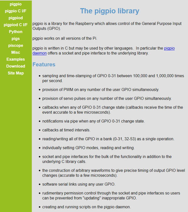

pigpio
Cette image inclut la bibliothèque pigpio de abyz.co.uk – qui constitue un moyen unique d’accéder aux broches GPIO du Raspberry Pi à partir de Python, C et autres langages. Elle élimine la nécessité d’utiliser sudo dans des programmes qui veulent accéder aux ports GPIO, et en conséquence Scratch fonctionne maintenant sans avoir à utiliser sudo.
pigpio

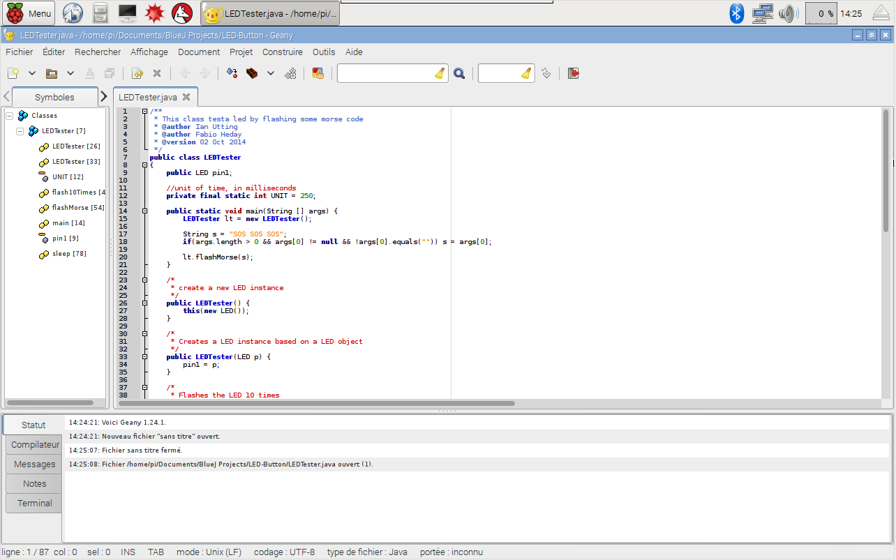

Geany
Un des outils qui est vraiment utile pour les programmeurs professionnels est un bon éditeur de texte – l’éditeur simple fourni avec LXDE est parfait pour de petites tâches, mais pas vraiment adapté pour un travail sérieux.
geany_01_600px
Cliquez pour agrandir
L’image de Raspbian intègre maintenant l’éditeur Geany (rubrique Programmation) , qui est beaucoup plus adapté pour la gestion de grands projets. Il offre des fonctionnalités comme la coloration syntaxique, l’indentation automatique et la gestion fichiers multiples. Il y a une aide en ligne intégrée dans le programme lui-même, mais vous pouvez aussi visiter le site Geany.

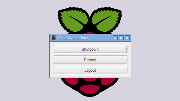

• Une nouvelle boîte de dialogue pour l’arrêt du Raspberry Pi
shutdown

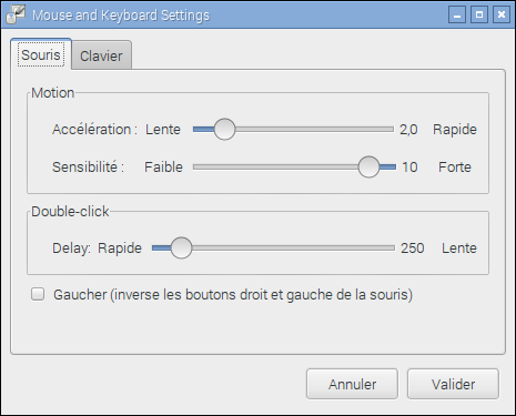

• Une boîte de dialogue pour régler les paramètres de la souris et du clavier, permettant maintenant de définir la vitesse du double-clique sur le bouton de la souris
clavier_souris

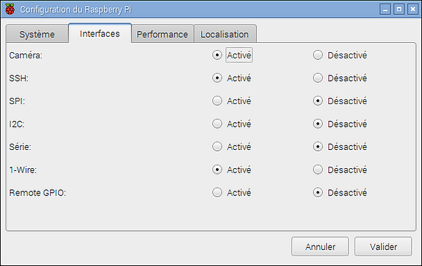

• La boîte de dialogue Configuration Raspberry Pi vous permet désormais d’activer ou de désactiver l’interface 1-wire, et d’activer ou désactiver l’accès à distance au démon pigpio
config

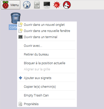

• Un clic droit sur l’icône de la corbeille sur le bureau donne maintenant la possibilité de vider la corbeille (Empty Trash Can)
corbeille
