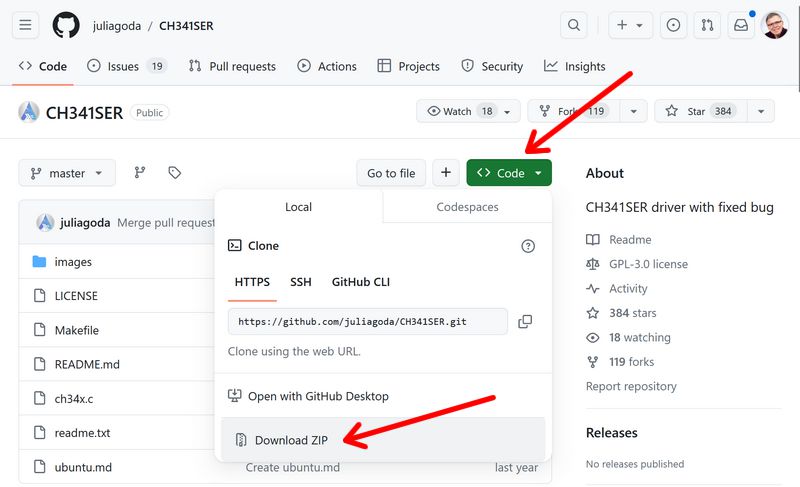

Ensuite dans un navigateur récupérez le code du driver sur ce lien.

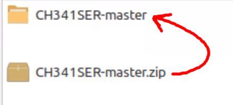

Puis faites un clic droit et dézippez l’archive (Extraire)

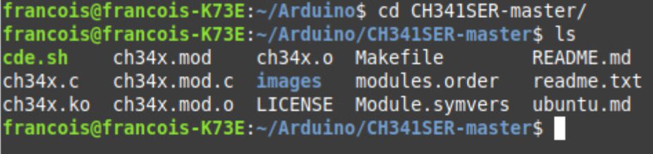

Déplacez vous dans le dossier que vous venez de créer (CH341SER-master)
Pour moi c’est ce dossier mais il faudra adapter en fonction de l’endroit où vous allez dézipper.
cd CH431SER-master
make clean
make
sudo make load

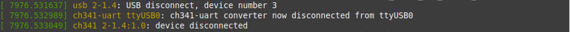

Déconnectez et reconnectez votre prise USB venant de l’ESP32
dmesg  devrait vous donner quelque chose comme ceci

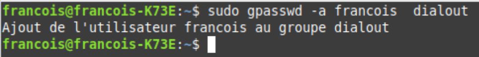

Ajouter votre nom au groupe dialout
Si vous faites un ls -al tty* dans le dossier /dev, vous voyez que ttyUSB0 appartient à root et au groupe dialout. Vous pouvez vérifier si votre utilisateur Linux appartient à ce groupe en tapant la commande
groups
et regardez si dialout est dans la liste. S’il ne l’est pas ajoutez votre utilisateur :
(remplacez francois par votre nom d’utilisateur). Ceci devrait déjà améliorer l’accès au port USB.

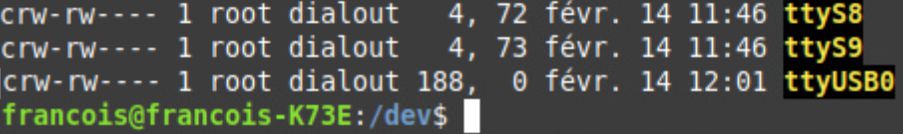

Après si vous voulez aller jusqu’au bout des choses, regardez les droits attribués au port ttyUSB0 un peu plus haut : vous voyez que les droits sont
c rw- rw- —
Si vous voulez en savoir plus sur les droits Linux j’ai écrit un article dessus.
Ici le c  indique qu’on a un périphérique de type caractères (il transfère les données caractère par caractère), que le propriétaire de ttyUSB0 qui est root a le droit de lire et écrire, que le groupe propriétaire qui est dialout a également le droit de lire et écrire, et que tous les autres n’ont aucun droit.

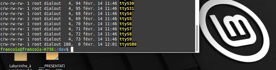

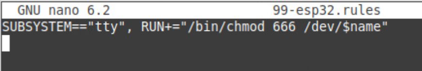

On peut forcer la valeur des droits quand on crée le port USB lors de la connexion de l’ESP :
Allez dans le dossier /etc/udev/rules.d  et créez un fichier 99-esp32.rules  :
Recopiez exactement ce qui est indiqué ici. Je n’ai pas fait de chichis, tous les ports tty seront en 666 (oui je sais c’est diabolique) et les droits seront donc  c rw- rw- rw-  donc tout le monde pourra lire et écrire. A éviter si votre machine est connectée et accessible. Pas de souci si comme moi elle sert en circuit fermé pour piloter une découpe laser ou programmer de l’Arduino… Après un reboot on peu vérifier :
