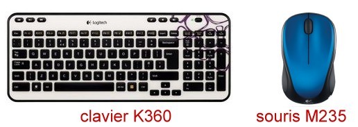

Le Raspberry tout récemment arrivé, j’ai fait les premiers tests en branchant directement un clavier et une souris USB filaires sur les deux ports USB du Raspberry Pi.
Profitant de la période des soldes dans le supermarché voisin, j’ai trouvé un clavier Logitech K360, ainsi qu’une souris M235, sans fil. (Logitech également).
A un prix de soldes : 50%…   soit le même prix que j’aurais payé en achetant les mêmes périphériques sur un site de vente à distance (il aurait fallu ajouter les frais de port quand même). dans quel supermarché? tsss je sais pas si Géant-vie de le dire….
L’intéressant, c’est que ce clavier et cette souris sont compatibles Unifying (r) de Logitech, chacun a son dongle USB 2.4GHz, mais on peut regrouper les deux sur un seul dongle USB.
Bien pratique quand le Raspberry n’a que deux ports USB.
Après avoir regroupé les deux périphériques sur un seul Dongle (avec un logiciel sous Windows 7), le test sur la framboise314 est concluant.
clavier K360 et souris M235 Logitech
Les Logitech K360 et M235 sont compatibles Raspberry Pi!

      Pour ma part, j’ai « accouplé » le clavier et la souris avec le récepteur USB, sous windows avec le logiciel Unifying. Ensuite j’ai mis le récepteur USB sur le Raspberry et le tout a fonctionné à merveille.
