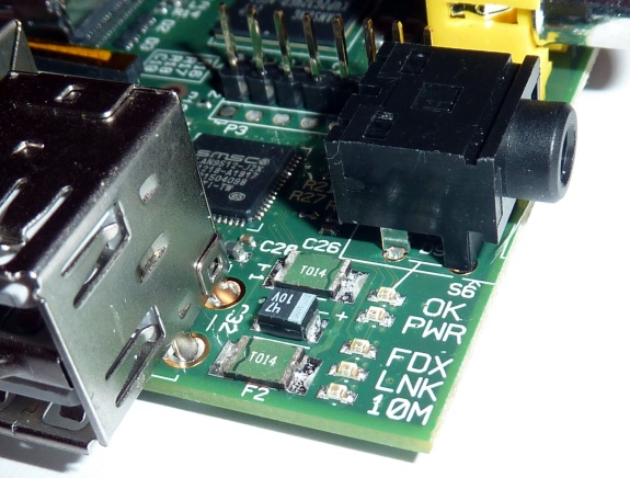

Emplacement des LEDs
La carte du Raspberry Pi (Modèle B) comporte cinq LEDs, réparties en deux groupes :
- 2 pour la carte Raspberry Pi
- 3 pour le port Ethernet (le modèle A n’ayant pas de port Ethernet, elles sont absentes sur ce modèle)
Elles sont situées dans l’angle de la carte, entre la prise audio et la prise USB :

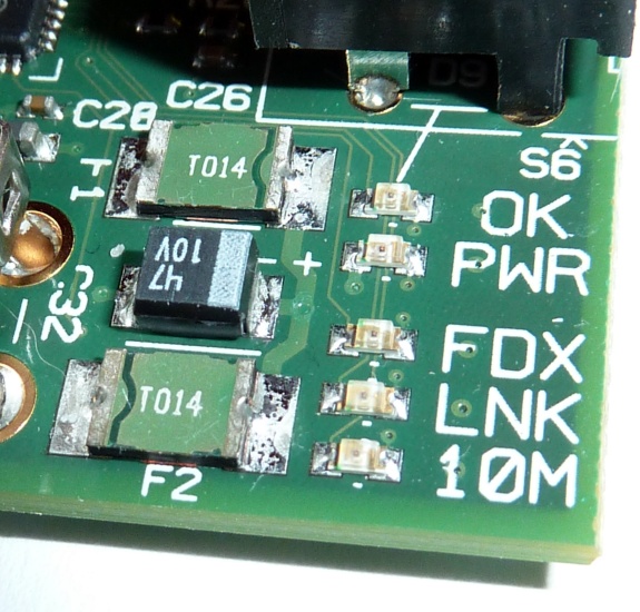

LEDs : État normal
Le tableau ci-dessous résume l’état des 5 LEDs, lorsque le Raspberry Pi est en fonctionnement normal :
État des LEDs du Raspberry Pi en fonctionnement normal
La LED OK est devenue ACT (ACTIVITY).
La LED marquée 10M a été renommée 100 dans les versions ultérieures de la carte (photo à gauche) pour refléter la réalité de sa fonction. En effet, elle s’allume lorsque la connexion Ethernet est à 100Mbps.
Sur les cartes les plus récentes, l’allumage de la LED correspond bien à la valeur sérigraphiée à côté de la LED : 100Mbps.

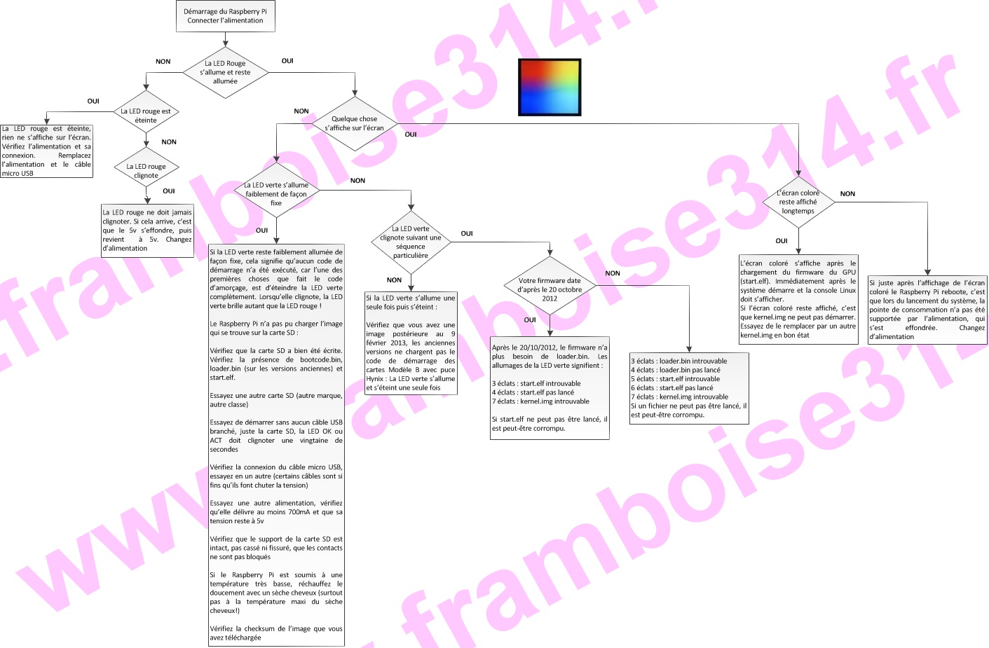

La LED rouge PWR ne s’allume pas, rien sur l’écran
L’alimentation n’est pas connectée correctement ou est défaillante (HS, en protection…). Tester avec une autre alimentation ou vérifiez le fonctionnement de votre alimentation avec un autre moyen.
La LED rouge PWR clignote
Le voyant d’alimentation rouge ne devrait jamais clignoter, car il est câblé sur le rail d’alimentation 3,3 V. Si la LED clignote, cela signifie que l’alimentation 5V « décroche ». Utilisez une alimentation différente, la vôtre a un défaut ou un courant de sortie insuffisant…
La LED rouge PWR est allumée, la LED verte OK ne clignote pas. Rien sur l’écran
- Le Raspberry Pi ne peut pas trouver une image valide sur la carte SD. Eteignez l’alimentation pour vérifier que la carte est insérée correctement ; la force d’insertion est parfois beaucoup plus importante que sur certains ordinateurs portables.
- Vérifiez que vous avez correctement écrit une image Raspberry Pi sur la carte en utilisant un MAC ou d’un PC et vérifiez la présence des fichiers suivants :
- bootcode.bin
- fixup.dat
- start.elf entre autres
- Est-ce que vous aviez des droits d’administration lorsque vous avez utilisé le logiciel d’écriture de carte SD? Sans ces droits, le logiciel aurait pu ne rien écrire !
- Les images anciennes ne chargent pas le code de démarrage pour les cartes Modèle B avec la puce Hynix. Utilisez une version du 9 févr. 2013 ou plus récente. ( La LED verte s’allume et s’éteint une seule fois avec ces anciennes versions)
- Il est également possible que l’image que vous avez écrite sur la carte soit corrompue, car les téléchargements finissent parfois avec un fichier corrompu ou tronqué. Vous pouvez vérifier avec un utilitaire la checksum, pour vérifier que le téléchargement a été bien réalisé.
- La carte SD peut elle-même avoir un problème. Voir la liste des cartes SD testées.
- Essayez sans aucun câble connecté à l’exception du câble d’alimentation USB, avec une carte SD insérée. Vous devriez voir le clignoter la LED OK pendant environ 20 secondes. Maintenant, rebranchez les câbles un à la fois pour identifier ce qui interfère avec le boot.
- Vérifier que le câble USB est correctement inséré dans la prise d’alimentation. Le voyant d’alimentation rouge ne signifie pas nécessairement qu’il est bien connecté.
- La tension est trop faible (inférieure à 5 V), essayez une alimentation et/ou un câble différent. Le R-Pi a besoin d’une alimentation nominale de 700 mA ou plus. Certaines alimentations étiquetées comme telles, ne peuvent pas fournir le courant nominal tout en conservant une tension de 5V. Voir aussi, # Troubleshooting_power_problems.
- Il peut y avoir un bug dans la version distribuée de bootcode.bin qui provoque des problèmes avec certaines cartes SD. Essayez cette version: https://github.com/raspberrypi/firmware/blob/234c19de7cbaaf4997671d61df20a05759066295/boot/bootcode.bin. SVP faites nous savoir si elle «corrige le non-fonctionnement» de votre carte SD (ou, plus important encore, si elle ne le corrige pas…). Cela peut aussi se manifester comme un démarrage intermittent, ou un démarrage seulement à froid.
- (Peu probable) l’exploitation abusive du matériel, par exemple en connectant une alimentation 7 V sur une broche de de sortie du GPIO 3,3 Volt, ou la mise sous tension de la carte après que des éclaboussures de soudure aient court-circuité des pistes.
- Vérifiez le support de la carte SD sur le Raspberry Pi soigneusement. À première vue, il peut sembler normal, mais les contacts doivent être élastiques et ils doivent dépasser d’au moins 2 mm mesurés à partir du bord inférieur du support jusqu’au sommet de la bosse de contact. Cela peut se produire en raison du processus de soudure et du type de support utilisés. Une partie du résidu de soudure tombe dans la cavité de contact limitant l’élasticité et la hauteur de la bosse de contact. Vous pouvez le corriger vous-même, mais n’oubliez pas que vous pouvez annuler votre garantie. Les contacts sont délicats, alors soyez prudent. Insérer une aiguille sous la bosse du contact et soulever légèrement, jusqu’à ce que l’une l’extrémité se libère. Nettoyer la cavité d’où le contact s’est déclipsé de tous les résidus de soudure ou autres par soufflage dans la cavité. Reclipsez le contact dans la cavité en le poussant légèrement dans la cavité. Effectuez cette opération pour tous les contacts. Regardez ces photos. Media : SDcardHolder.JPG, Media : UnclipContact.JPG, Media : UnclippedContact.JPG
- Assurez-vous que lorsque votre carte SD est bien insérée et que les contacts à ressort métalliques plus longs (l’un est bien visible à l’extrémité de la fente, et celui qui est caché dans la partie la plus proche du connecteur d’alimentation) sont fermés. Ceux-ci sont utilisés pour détecter la présence d’une carte SD donc si aucun contact n’est établi, le Raspberry Pi ne tentera pas d’accéder à la la carte.
- Vérifiez soigneusement l’absence de fissures ou de dommages sur le support de carte SD, si les côtés sont endommagés, la carte ne peut pas être correctement en contact avec les broches (vous pouvez généralement confirmer la panne en maintenant manuellement la carte SD en position pendant le boot) . Il existe des moyens de résoudre ce problème, voir PiHardware – SD Card slot fixes pour plus d’informations.
- Si pour une raison quelconque le polyfuse principal F3 a surchauffé précédemment, il peut arriver qu’il n’ait pas complètement récupéré, dans ce cas, si vous alimentez le Raspberry PI une quantité considérable de l’énergie fournie par l’alimentation est perdue dans le fusible et n’atteint pas le Raspberry PI. Regardez si le polyfuse semble chaud. Pour ce problème aussi, lire #Troubleshooting_power_problems.
- Certains problèmes ont été signalés lorsque la température ambiante est basse, ceci pouvant être liée à des micro-fractures, fissures dans les soudures ou autres. Tentez de réchauffer le Raspberry Pi avec un sèche-cheveux pendant quelques secondes (ne pas utiliser la chaleur maximale, sinon vous risquez de provoquer des dommages irréversibles!). Ensuite rebranchez-le Raspberry Pi. Voyez cette vidéo http://www.youtube.com/watch?v=AwF6v-4NFdg

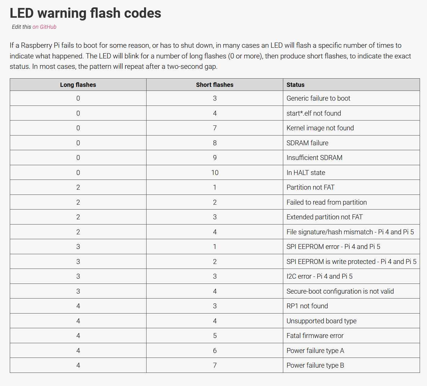

La LED verte clignote selon une séquence particulière
D’après ce post sur le forum, de la LED verte clignote selon une séquence spécifique pour indiquer certains types d’erreurs :
3 éclats : loader.bin introuvable
4 éclats : loader.bin pas lancé
5 éclats : start.elf introuvable
6 éclats : start.elf pas lancé
7 éclats : kernel.img introuvable
Le firmware, depuis le 20 Octobre 2012, ne nécessite plus loader.bin, et les éclats signifient :
3 éclats : start.elf introuvable
4 éclats : start.elf pas lancé
Si start.elf ne se lance pas, il peut être corrompu.

Organigramme de dépannage
Et je vous ai réservé le meilleur pour la fin : En cadeau je vous offre tout ce qu’il y a dans cet article sous forme d’un organigramme qui facilitera certainement vos dépannages. Il n’est pas complet ni parfait, mais il existe. Si vous avez des modifications à proposer, je les intègrerai avec plaisir…

J’ai également un soucis, mon rasp modèle B ne boot plus au démarrage voyant rouge qui reste fixe ça c’est normal, le voyant vert qui s’allume une seul fois et plus rien… il ne se connecte pas en ethernet ne boot pas rien c’est arrivé du jour au lendemain, je m’en servais avec openelec aucun soucis.
J’ai trouvé un organigramme de dépannage ça ma rien donné, j’ai testé / nettoyé le connecteur SD j’ai formaté la carte SD et remis réinstallé openelec dessus rien… si quelqu’un à une idée là car je sèche.
J’ai mon rasp depuis 2 ans, c’est la durée de vie 2 ans et après c’est mort ? 😀 bref je tente ma chance ici si des fois quelqu’un à eu le même cas.
Merci bonne continuation à tous.
pour lever le doute essayez quand même une autre carte SD
souvent c’est la carte SD qui rend l’âme car le nombre d’écritures est limité 🙁
Je viens de tester une autre carte SD idem non là je pense qu’il est vraiment HS…

Bonjour, je possede un raspberry Pi 2 ma led rouge reste allumée mais la verte clignote fébrilement.
je n’ai jamais pu voir l’écran d’acceil
je suis avec raspbian jessie et j’ai déja reconfiguré ma carte sd plusieurs fois mais le probleme persiste
1 – c ‘est quel type de carte micro SD ? une 64 Go ?
2 – avec vous essayé de reformater la carte avec SDformater (outil officiel du consortium SD)
3 – avez vous testé une autre carte ou une install de NOOBS ?
4 – Fébrilement ? 10 fois par seconde ? une fois par seconde ? aléatoirement ?

Bonjour, led rouge fix et led verte clignote,je récupère le fichier ou raspbian pour tester? Je n’ai pas fais de mise a jour j’ai juste brancher le Raspberry sur un ecran pc via adaptateur vga hdmi et depuis il m’a fais sa, avant aucun problème sur mon tv hd, peut etre quil c’est déréglé car mon tv m’indique format non pris en charge et j’ai plein d’artefact…
Raspbian est disponible gratuitement en téléchargement sur raspberrypi.org => downloads
l’adaptateur HDMI-VGA est peut être responsable, il y en a qui durent peu de temps
Essayez de redémarrer le Raspberry Pi à partir de Zero en le connectant AVANT DE METTRE SOUS TENSION au télévisuer avec le câble HDMI.
ok,je vien d’essayez,apres je remet l’hdmi ou pas,la carte sd je la laisse dedans ou j’installe raspbian?merci pour l’aide
pour raspbian je l’extrait a la racine de la carte sd ?quel format pour la carte carte du coup jamais fais,j’utilisais recalbox sur la carte….;

« La LED ACT est essentielle pour déterminer si le Pi peut réellement lire la carte. Si la LED ACT ne clignote pas rapidement de façon irrégulière pendant au moins vingt secondes, cela indique que le Pi ne peut pas lire la carte SD et que le démarrage n’ a pas lieu » (SD ou disk)
et https://elinux.org/R-Pi_Troubleshooting#Red_power_LED_is_on.2C_green_LED_does_not_flash.2C_nothing_on_display

La led indique un accès a la carte sd
Si le raspi a booté sur un ssd ça doit être en lecture
Un test serait de mettre une sd en lecture seule
La lecture n’abime pas la sd contrairement a l’ecriture

essayez de le démarrer sans la carte SD
la LED doit clignoter régulièrement
si ce n est pas le cas effectivement il y a une possibilité que le Pi4 ait rendu l’âme…
si ça fonctionne sur un autre Pi4, essayez d’afficher la température dans la barre de tâches pour surveiller
aviez vous prévu un système de refroidissement ?

Vous pourriez essayer d’alimenter le Raspberry Pi en 5v directement sur le GPIO.
Alors là super attention car aucune protection ! une inversion de tension et c’est foutu
Si ça fonctionne avec le +5v amené sur le GPIO c’est sans doute le fusible réarmable qui a « mourru »
il est situé entre les 2 flèches jaunes. Pour en avoir le cœur net utilisez un voltmètre. Mettez la sonde commune (noire) à la masse (la ferraille d’une prise USB par exemple)
et mesurez la tension de chaque côté du fusible
si d’un côté vous avez 5v et rien de l’autre côté c’est possible qu ‘il soit en cause mais si quelque chose a cramé et s’est mis en court circuit derrière… ça fait pareil
Si l’alimentation par le 5v GPIO fonctionne vous pouvez stapper le fusible en soudant un fil par dessus (une soudure à l’emplacement de chaque flèche) mais… encore une fois plus de protection !
tenez moi… au courant (c’est le cas de le dire)
