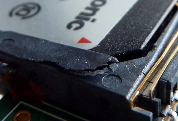

sd_hsÇa y est je l’ai fait ! Quoi ? J’ai cassé ma framboise314. Le déroulement des faits :  je transporte le Raspberry Pi dans une valise, je débranche tous les câbles, mais je laisse la carte SD en place. Eh bien ce n’est pas bon pour le Raspberry Pi. En fait, le support de carte SD du Raspberry Pi, c’est de la m….

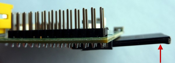

En fait, le support de carte SD du Raspberry Pi, c’est de la mauvaise marchandise, trop fragile, et j’ai dépassé les limites de sa résistance. Je pense que dans ma valise, un objet a du appuyer sur la carte SD comme ci-dessous :

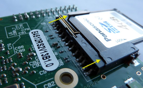

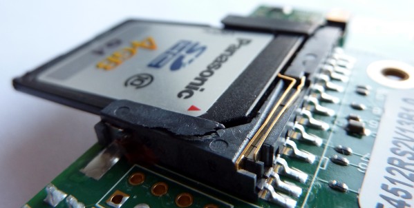

sd_hs_min_05Et même sans faire de calcul de mécanique, on voit que la force appliquée en bout de carte SD va avoir tendance à faire pivoter la carte SD autour du bord de la carte de circuit imprimé, et appliquer une force proportionnelle en bout de support de carte SD… et ce qui devait arriver, arriva, le support a cassé. Pour paraphraser Archimède, je pourrais dire : « Donnez-moi un point d’appui, et un levier, je bousillerai le support SD ! » . Le résultat est bien visible :
sd_hs_min_01sd_hs_min_02et d’un peu plus près…

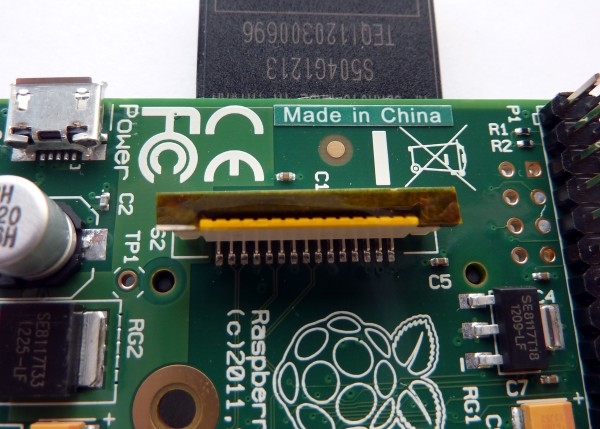

sd_hs_min_03Résultat des courses? La carte SD n’appuie plus sur les contacts du connecteur 😥  !
Est-ce le fait que la carte soit montée en Chine ? J’en doute, mais je pense que pour produire une carte à ce prix, les économies ont dû porter sur chacun des composants. Alors même les cartes fabriquées en Angleterre doivent présenter cette « sensibilité ».
