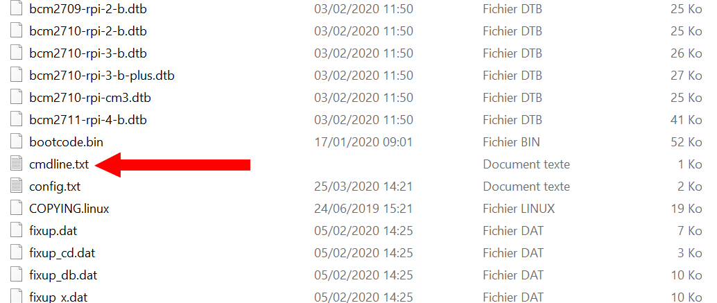

Modifier cmdline.txt
Éteignez le Raspberry Pi. Enlevez la carte micro SD du Raspberry Pi. Sur la machine possédant un lecteur de cartes SD, insérez la carte micro SD dans le lecteur. Ouvrez le fichier cmdline.txt qui est accessible sous Windows dans la partition /boot.
[stextbox id=’alert’ caption=’Sauvegardez le fichier’]Le fichier cmdline.txt est crucial pour le démarrage de Raspbian. S’il n’est pas conforme, Raspbian risque de ne plus démarrer. Je vous conseille d’en faire une sauvegarde avant toute modification pour être capable de revenir en arrière, si besoin.[/stextbox]

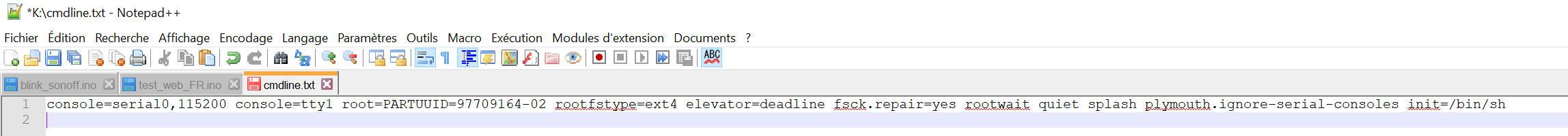

Ce fichier ne comporte et ne doit comporter q »une seule ligne qui contient toutes les commandes qui seront passées au noyau Linux au moment du démarrage. Les éditeurs classiques sous Windows (comme le bloc-note) ajoutent des caractères parasites qui vont perturber le lancement de Linux. Il est impératif d’utiliser un éditeur comme NotePad++ qui respecte le fichier et n’y ajoute pas de « cochonneries ».
NotePad++ est un éditeur de code source libre et gratuit (comme dans « parole libre » et aussi comme dans « bière gratuite ») qui supporte plusieurs langues. Il est conçu pour l’environnement MS Windows, son utilisation est régie par la licence GPL.
Ajoutez à la fin de la ligne : init=/bin/sh
Enregistrez le fichier et fermez NotePad++

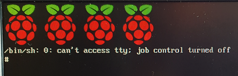

Replacez la carte micro SD dans le Raspberry Pi et mettez sous tension. Après l’écran coloré vous avez ceci à l’écran :
On a bien les 4 framboises pour les 4 cœurs (j’ai fait la manip sur un Raspberry Pi 4) et c’est /bin/sh qui a été lancé au démarrage. La machine n’a pas pu accéder aux tty (les terminaux) et elle passe en mode mono utilisateur.
C’est quoi, ce # ?
Si vous êtes néophyte en Linux, vous pouvez légitimement vous poser la question de la présence de ce # (non, ce n’est pas un Hashtag !) alors qu’habituellement c’est un $ qui figure sur la ligne de commande. Ce signe dièse signifie que vous accédez à la machine en tant que root, le super administrateur et… que vous avez tous les droits ! Au passage comme l’interpréteur sh a été lancé seul au démarrage, vous voici en clavier QWERTY. Il faudra y prendre garde en tapant commandes et mots de passe !

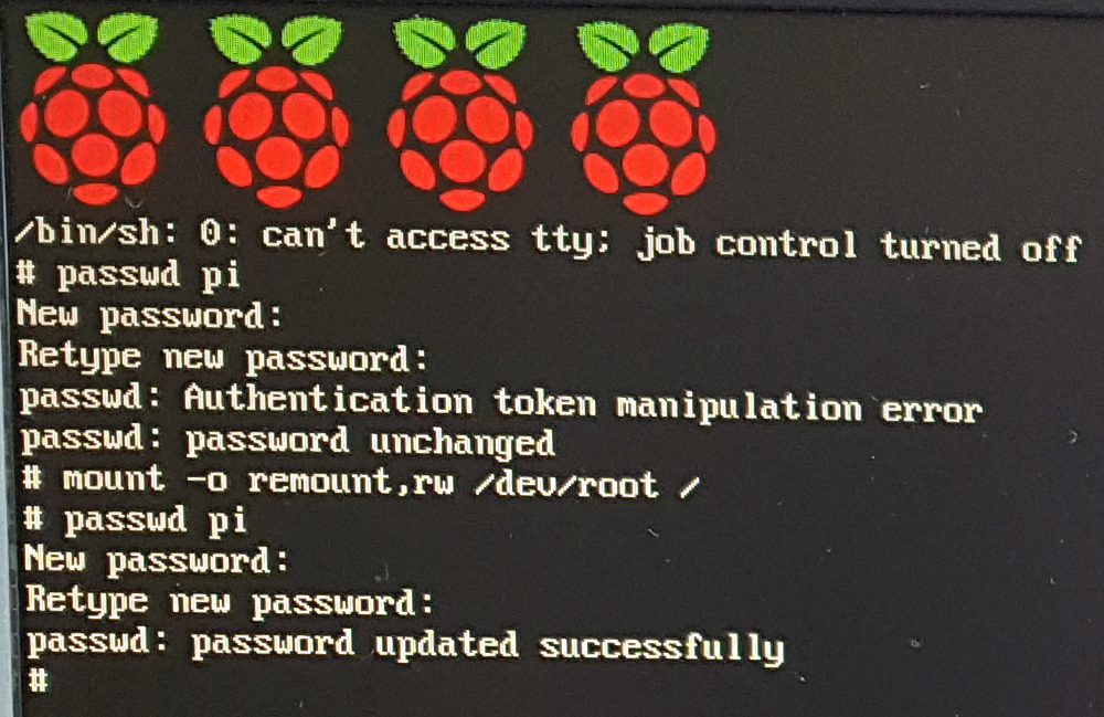

Tapez passwd pi  (ah oui, on est en qwerty ! tapez plutôt pqsszd pi)  et suivez les instructions pour entrer un nouveau mot de passe (il faut le saisir 2 fois pour vérification et le mot de passe n’apparait pas pour des raisons de sécurité). Comme on est en QWERTY et qu’on ne voit pas ce qu’on tape apparaître sur l’écran, je vous conseille de choisir comme mot de passe pi ou toto dont les lettres ne changent pas quand on passe de QWERTY à AZERTY.
Il y a des (mal)chances que vous obteniez un message pas gentil, du genre
passwd : Authentication token manipulation error
passwd : password unchanged
ou (à moitié) en français
passwd : Erreur de manipulation du jeton d'authentification
Pas de bol, hein ! En fait en mono utilisateur le système de fichier est monté en mode lecture seule… essayez donc d’y écrire, tiens ! Alors que faire ? bin on va passer le système de fichier en mode lecture/écriture (rw in english)
tapez (attention on est toujours en QWERTY 😀 😀  )
mount  -o  remount,rw  /dev/root  /
Si la recherche des touches en QWERTY vous pose des soucis regardez par ici. Vous y trouverez les deux claviers, ça facilitera votre recherche.
Il n’y a plus qu’à rentrer le mot de passe que vous avez choisi comme indiqué précédemment :
passwd pi
Cette fois tout devrait bien se passer et le mot de passe est changé (updated successfully).

    sur un pi400 avec raspbian buster 32bits suite a une maj vers bookworm 32 bits le user pi et root sont interdits d acces et la commande passwd en init=/bin/sh donne une erreur
    passwd : password unchanged meme avec un mount en rw a l ancienne voila j ai acces tout de emem a mes fichiers de /home/pi en commande rescue mais tout le system est figé en mode no login forever …
    J aurais du garder buster doggy dog bookworm rien que le nom sur mon raspbian sentait le sid broken … et je m’y connais dans le broken them HAL bref si quelqu un a une idée et non pas de « il faut refaire une image » on est sous linux et si c et devenu ca raspbian alors —> trash them all … bye and thanks
