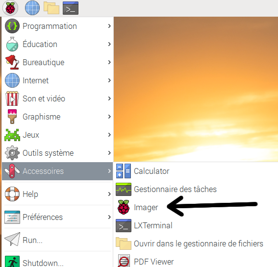

Vous avez une nouvelle icône dans la rubrique Accessoires du menu principal. Cliquez dessus pour ouvrir Imager.

Et vous retrouvez à nouveau l’icône dans la rubrique Accessoires du menu principal.
Utiliser Raspberry Pi Imager

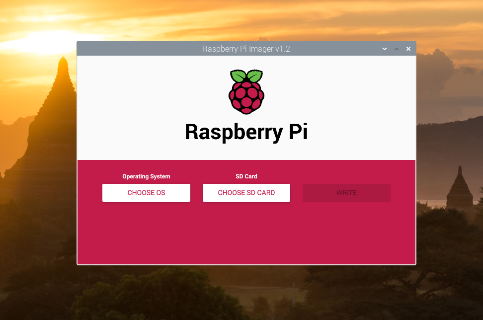

Ouvrez Raspberry Pi Imager en cliquant sur l’icône dans Accessoires.

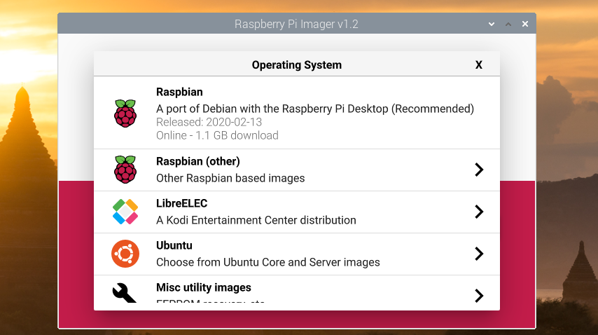

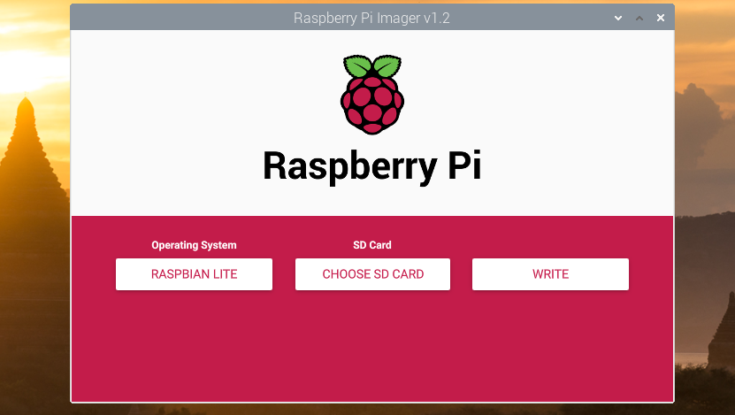

On va commencer par choisir le système à transférer sur la carte SD. Cliquez sur CHOOSE OS

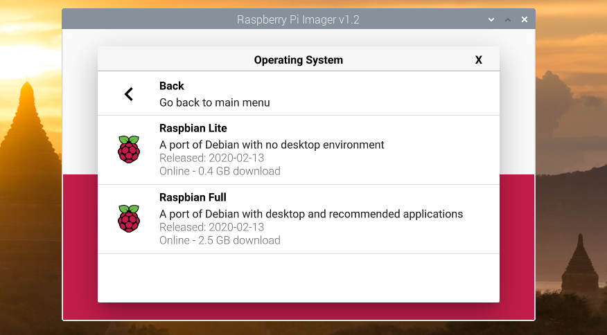

Une liste (déroulante) de systèmes s’affiche. La version de base de Raspbian est en tête de liste. Pour d’autres versions de Raspbian cliquez sur la deuxième ligne Raspbian (other)
Ici vous avez le choix entre Raspbian Lite et Raspbian Full. Pour des raisons de  rapidité d’installation j’ai choisi la version Lite, mais vous pouvez choisir la version complète si vous voulez.

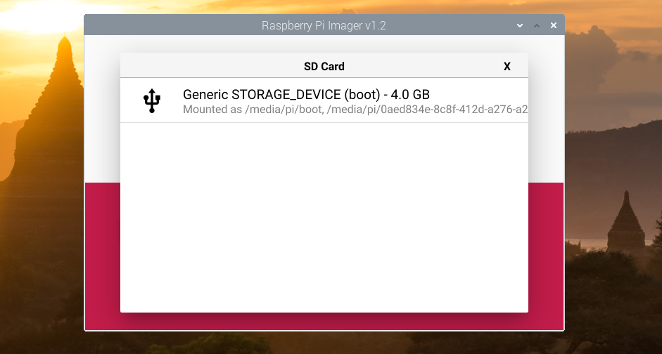

On peut maintenant choisir la carte sur laquelle on va transférer l’OS. Assurez vous que la carte est bien insérée dans le lecteur de carte SD et que celui-ci est branché sur une prise USB du Raspberry Pi.
L’application vous propose les cartes disponibles. Ici c’est facile il n’y en a qu’une. Attention, si vous avez plusiers cartes SD dans le lecteur, une clé USB… si vous vous trompez de carte les données de la carte choisie seront irrémédiablement effacées.

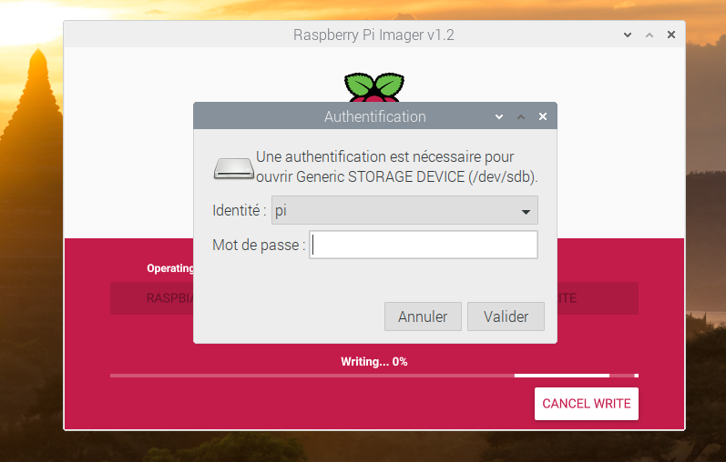

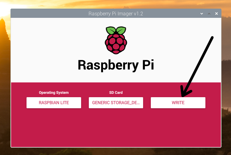

Vous pouvez maintenant cliquer sur Write pour démarrer l’écriture.

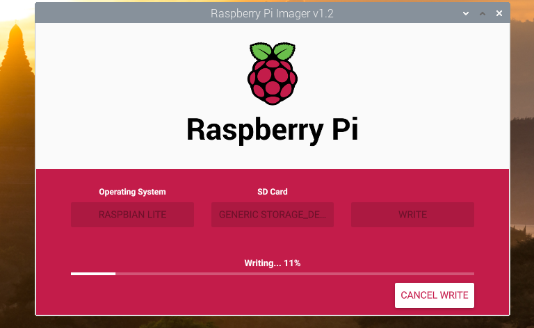

Comme on accède au matériel il faut montrer patte blanche, et taper le mot de passe.
L’écriture commence, soyez patient(e) car Raspberry Pi Imager télécharge l’image en même temps depuis le serveur de la Fondation. (la première fois que vous installez une distribution)

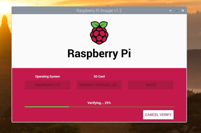

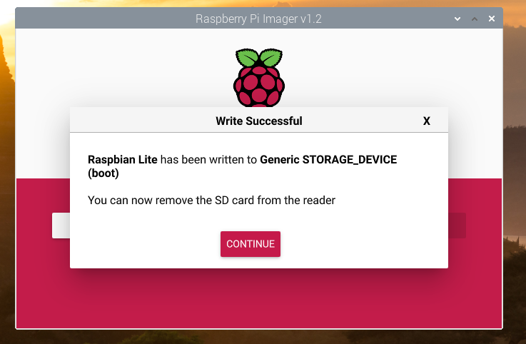

Vient ensuite une phase de vérification pour s’assurer que la distribution sur la carte est identique à celle qui a été téléchargée.Quand c’est fini, vous pouvez sortir la carte du lecteur et cliquer sur Continue, pour refaire une autre carte, ou fermer l’application si vous avez fini.
