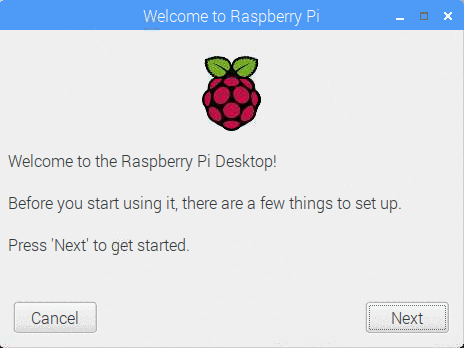

Au premier démarrage d’un Raspberry Pi sous Raspbian en mode Desktop (graphique), un utilitaire nommé Welcome to Raspberry Pi se lance et vous aide à configurer le Raspberry Pi pour son premier lancement. Parfois on aimerait le relancer mais… il disparait après son utilisation. Si vous pensez en avoir vraiment besoin, voici comment le réinstaller.
Welcome to Raspberry Pi, un utilitaire éphémère
Cet utilitaire vous l’avez sans doute utilisé, au moins aperçu. Il permet de configurer Raspbian et de mettre le système à jour (si le Raspberry Pi est connecté à Internet). Mais il ne survit pas à cette première utilisation et disparait ensuite.

Le fichier se nomme  /etc/xdg/autostart/piwiz.desktop  et il est donc exécuté automatiquement au lancement de Raspbian. Vous pouvez arrêter et redémarrer le Raspberry Pi autant de fois que vous voulez, Welcome to Raspberry Pi démarrera au lancement su système. Seulement voilà, à la fin de la configuration si vous cliquez sur Done ou sur Cancel, pfouit, le programme disparait et ne sera plus jamais relancé.

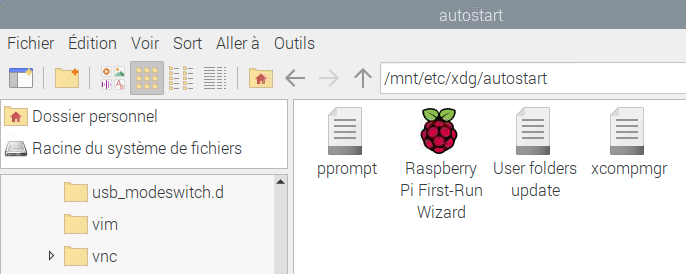

sudo cp  etc/xdg/autostart/piwiz.desktop   /etc/xdg/autostart/
ou alors vous le faites graphiquement :
Le fichier qui nous intéresse c’est celui qui a une icône en forme de framboise. Récupérez le et copiez le graphiquement dans /etc/xdg/autostart.
