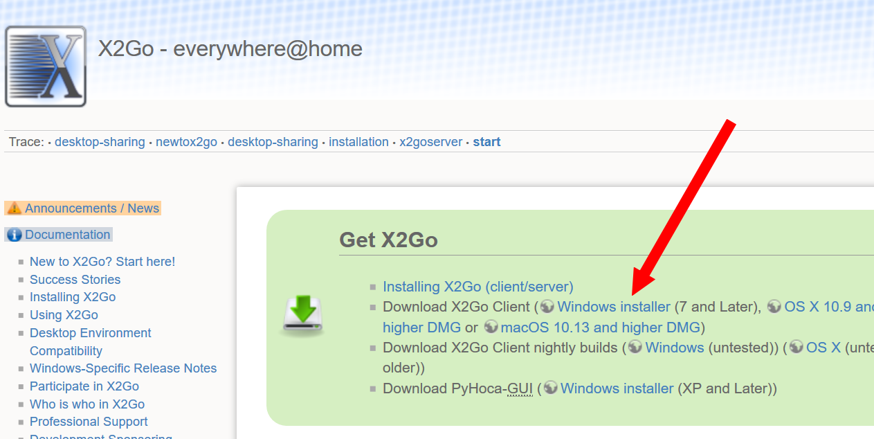

Rendez-vous sur la page https://wiki.x2go.org/doku.php et téléchargez la version du client x2go pour Windows (55Mo environ). Exécutez le programme pour l’installer sur votre PC Windows.

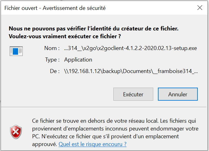

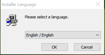

Acceptez l’installation en cliquant sur Exécuter.Choisissez la langue d’installation (Anglais ou Allemand).

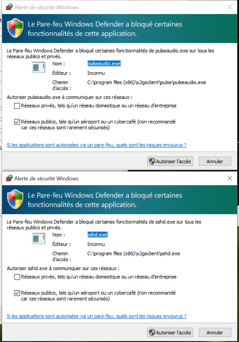

Le firewall de Windows s’inquiète et vous demande d’autoriser l’accès pour pulseaudio et ssh. Dites lui voui.

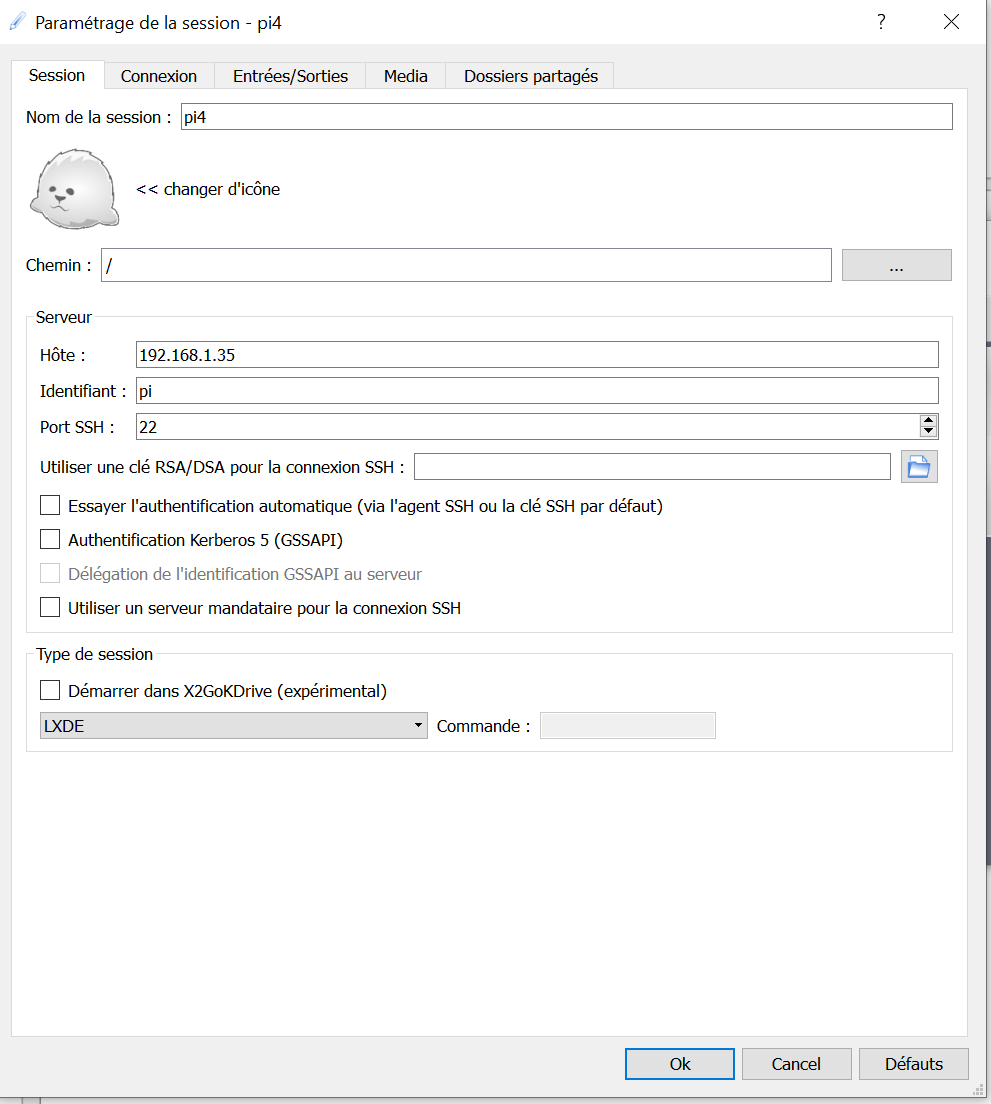

Configurez le nom de la session et l’adresse IP du Raspberry Pi (ici je fais le test en réseau local) et choisissez LXDE comme bureau.

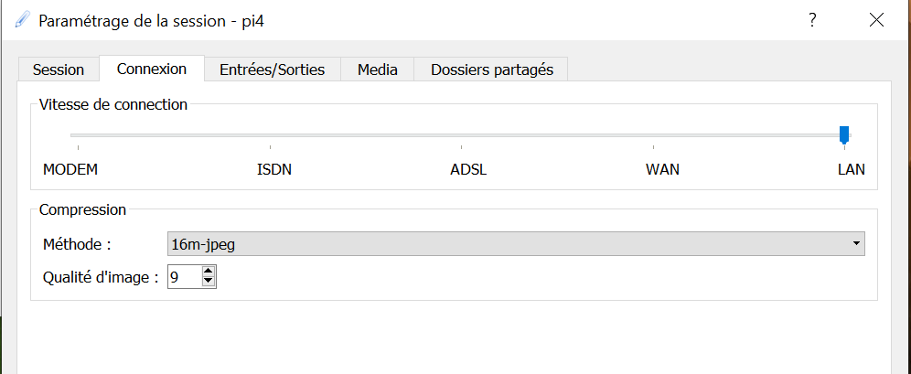

Dans l’onglet Connexion, indiquez le mode de communication qui sera utilisé (ici LAN) et la méthode de compression à utiliser. Ici on reste au maximum mais vous pouvez dégrader l’image si la bande passante est trop faible.

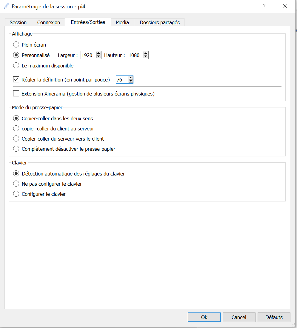

Enfin dans les Entrées/Sorties réglez la dimension de l’image (800×600 d’origine) et la définition (144ppp d’origine). Validez en cliquant sur le bouton Ok.

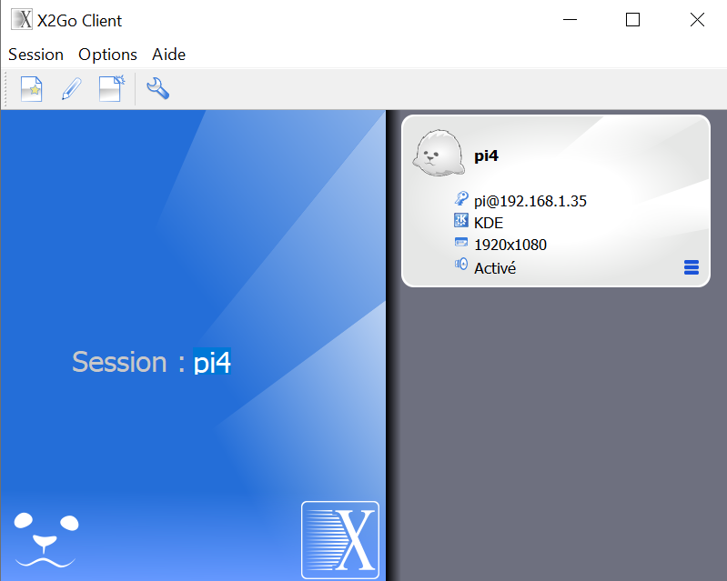

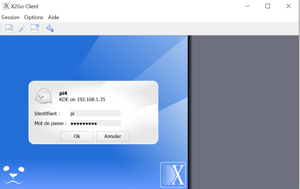

La fenêtre du client s’ouvre, cliquez sur la fenêtre de droite (celle où il est indiqué pi4)
Vous avez déjà indiqué le nom de connexion, il vous reste à saisir le mot  de passe.

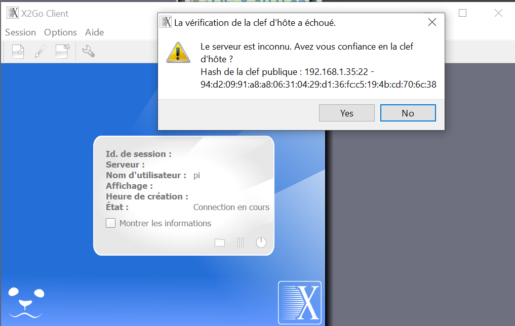

Pour éviter une attaque Man in the middle, vous devez confirmer que c’est bien le serveur sur lequel vous souhaitez vous connecter. Répondez Yes.

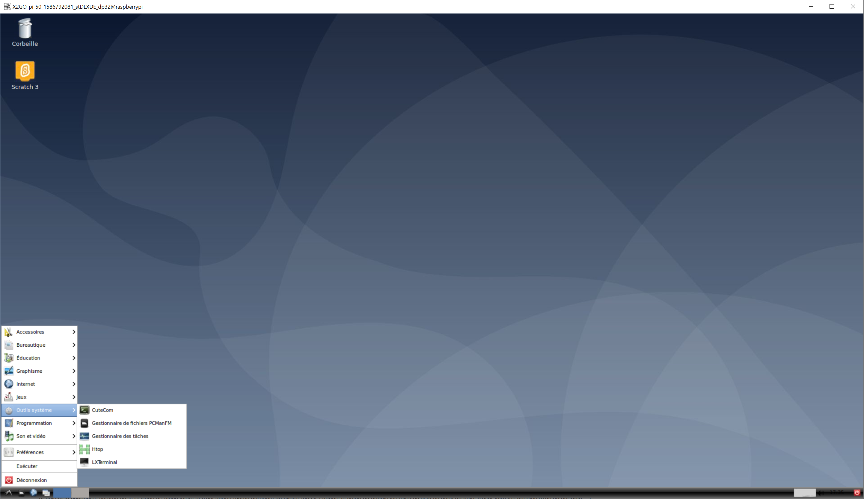

Le bureau distant s’ouvre sous LXDE et vous retrouvez votre Raspberry Pi sous une forme légèrement différente mais tout à fait utilisable.
A vous de découvrir les autres possibilités de x2go, de tester le son, de transférer des fichiers… pour moi ça s’arrêtera ici 😉 Je n’ai pas pu lancer Scratch 3, le navigateur ne gérant pas WebGL, pour le reste ça fonctionne.
