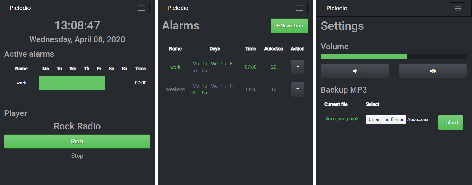

Piclodio pour Raspberry PI Clock Radio est une application web pour transformer le Raspberry Pi en radio réveil internet.
Une fois installé vous pouvez, via l’interface web, ajouter vos webradios, définir vos alarmes  et gérer le volume du son qui sortira de vos enceintes.
En cas de panne d’internet ou si l’URL de votre web radio ne marche plus, vous pouvez spécifier un MP3 de secours qui sera joué à la place.

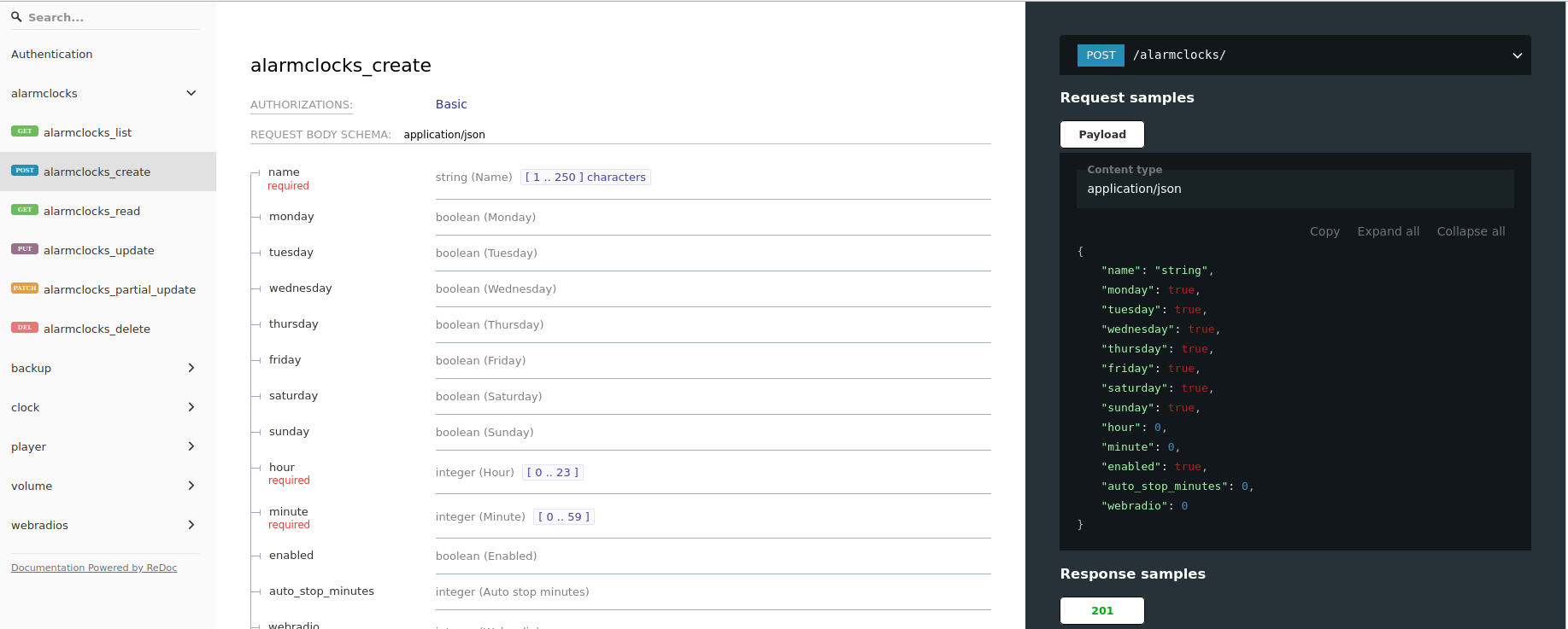

Le projet dispose d’une API, ce qui vous permettra de le coupler à vos scripts ou pourquoi pas à votre assistant Kaliopé.

Pour la documentation d’api, rendez vous sur l’adresse /redoc.
