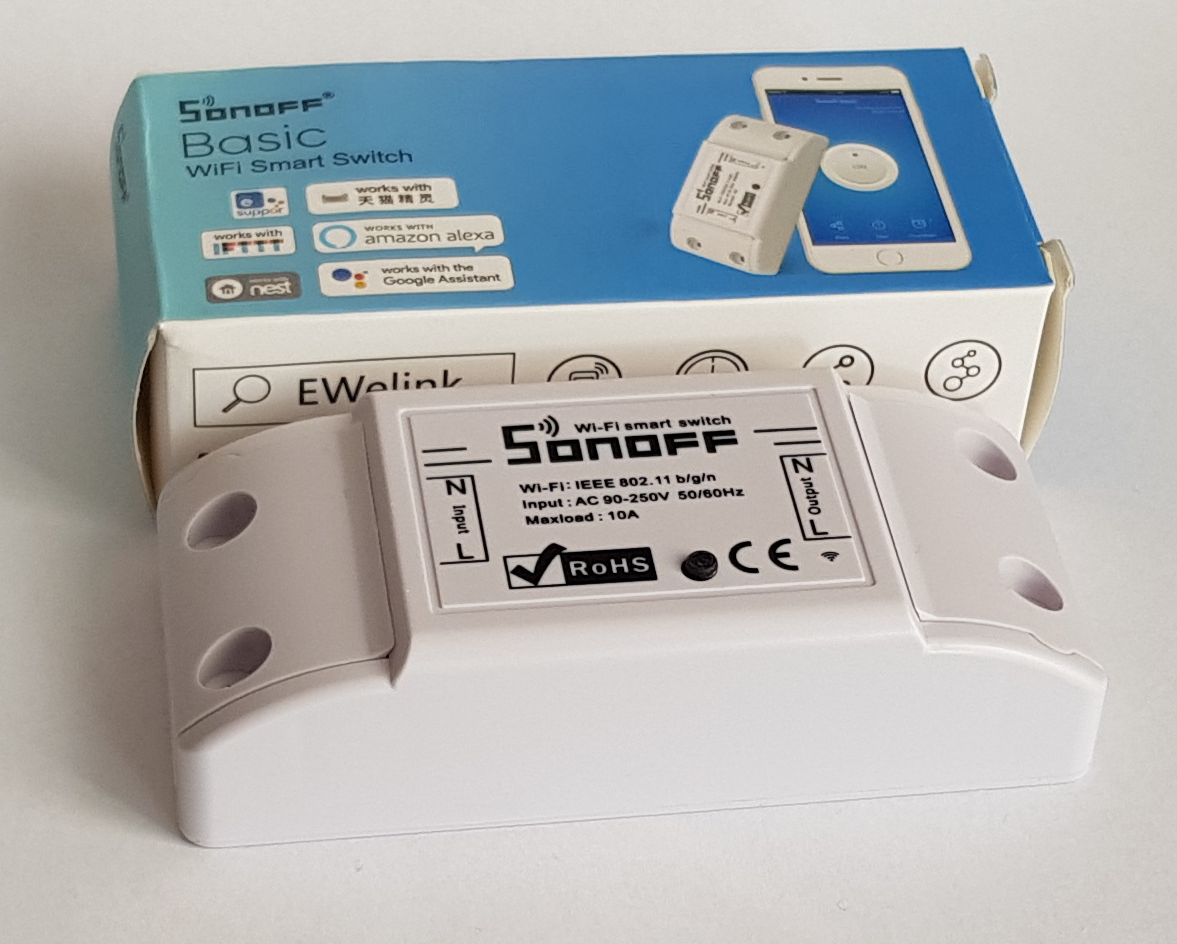

Le module Sonoff Basic
Le module Sonoff Basic WiFi Wireless est un interrupteur piloté en WiFI, protégé dans un boîtier IP66 (protégé contre les poussière et les jets d’eau). Enfin ça c’est la doc qui le dit. Pour les projections d’eau je serai plutôt réservé 🙂

Le module que j’ai reçu était présenté dans une boîte en carton fin. Les vis de fixation des plaques de blocage des fils ne sont pas montées, elles sont à part dans un petit sachet en plastique. Ces deux plaques s’enlèvent donc très facilement. Le boîtier est juste clipsé à la base et s’ouvre très facilement avec l’ongle ou avec un tournevis fin. Pour éviter de détériorer, j’ai utilisé l’outil en plastique que j’utilise pour démonter tablettes et téléphones.

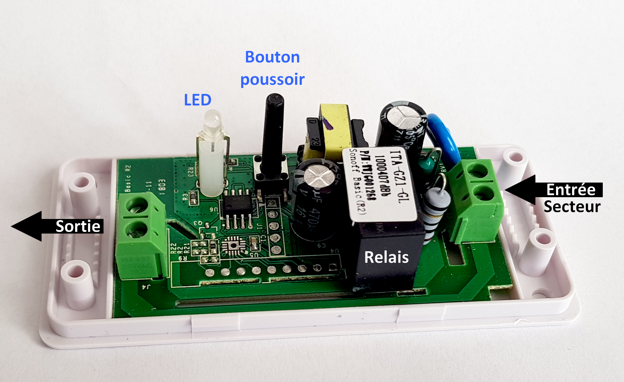

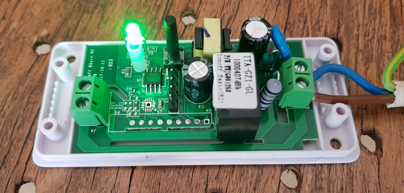

Dans le boîtier du Sonoff Basic
A l’intérieur on découvre le module monté sur son circuit imprimé. Le secteur 240v entre par la droite et ressort par la gauche après avoir transité via le relais. Un bouton poussoir accessible via l’extérieur du boîtier et une LED nous permettront d’interagir avec le module par la suite.

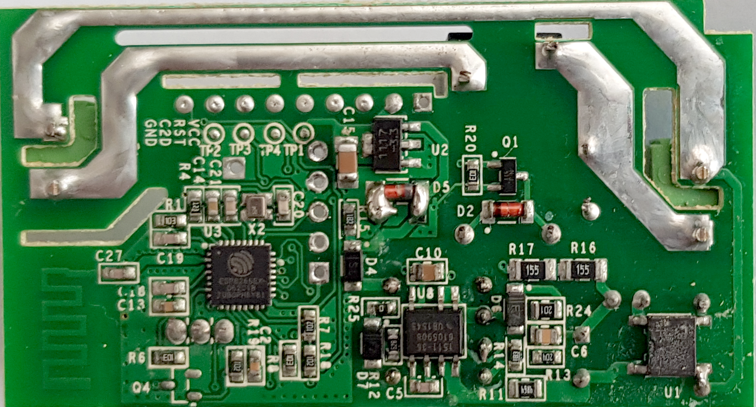

Sous la carte du Sonoff Basic
Sous la carte on repère les pistes transportant la tension secteur (les grosses pistes étamées), séparées par des vides sans circuit pour évitez les amorçages, étincelles… Sur la gauche le circuit U3 qui est notre ESP8266.

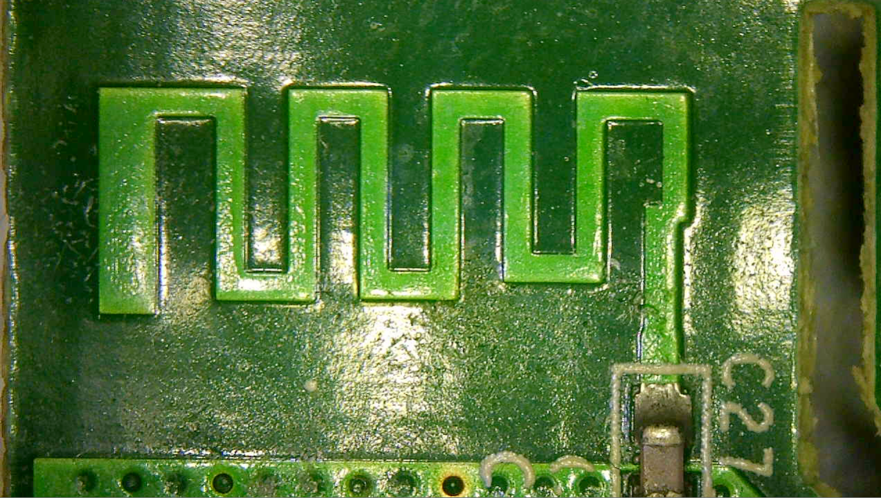

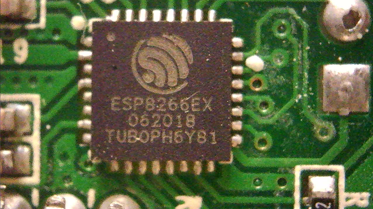

L’ESP8266 et son antenne
C’est un ESP8266 tout ce qu’il y a de plus classique.
Il est relié à l’antenne WiFI par le condensateur C27. Vu la taille de l’antenne, n’escomptez pas des portées énormes, une dizaine de mètres c’est déjà pas mal.

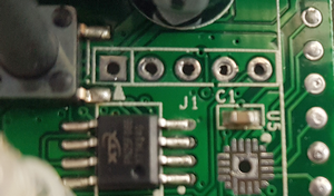

Les connecteurs absents

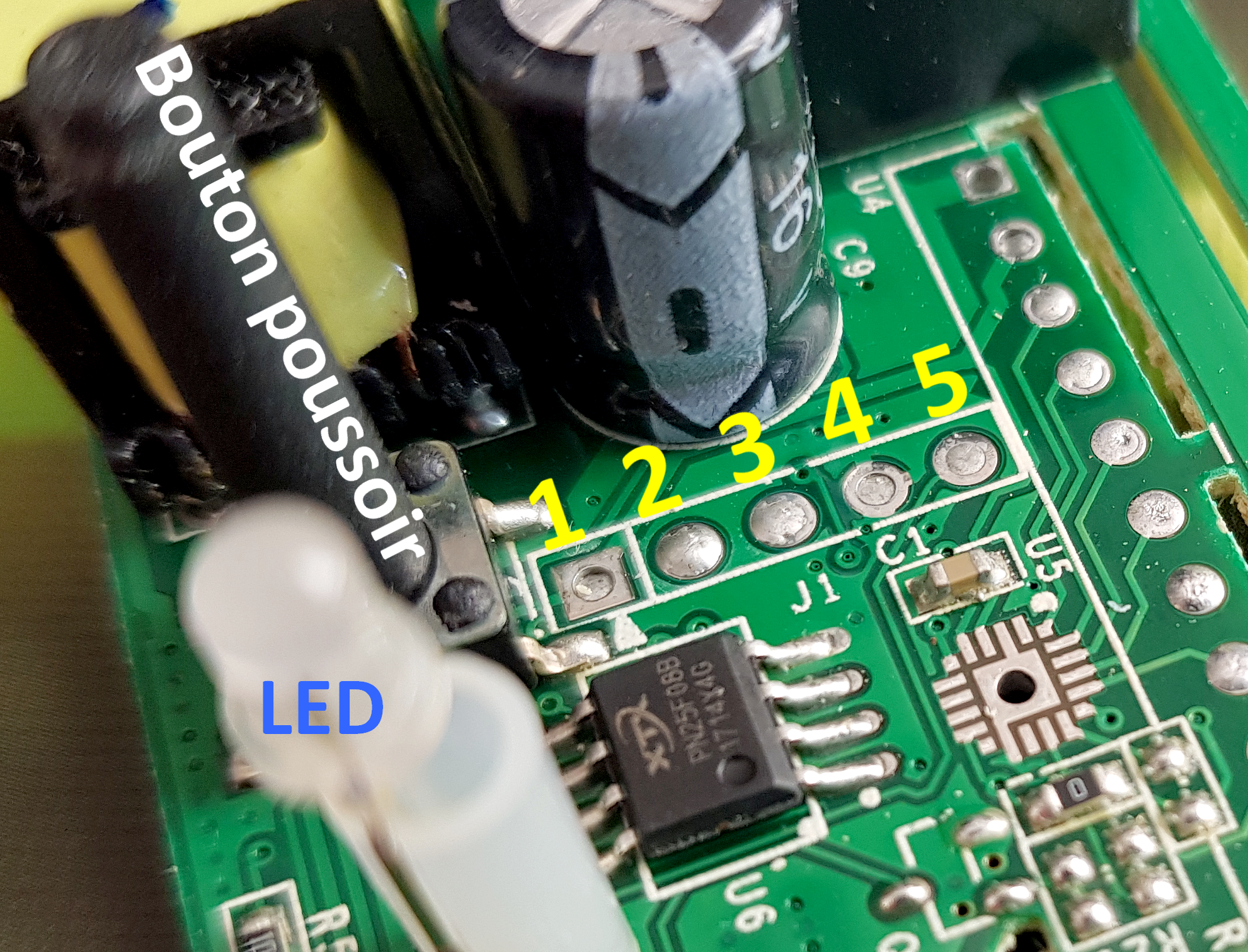

Facile… En attaquant les entrées Tx et Rx de l’ESP8266. Ah zut, le fabricant a juste oublié de monter le connecteur pour y accéder (c’est peut-être voulu, non?)
Et voilà la scène de crime ! Ces pastilles 1, 2, 3, 4 et 5 n’attendent que l’arrivée d’un connecteur au pas de 2,54mm (1/10 pouce) pour servir. Sur votre module, il y a de fortes chances que les pastilles soient obstruées par de la soudure. Pas facile dans ces conditions d’insérer notre connecteur …

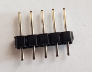

Le connecteur 2,54mm
Voilà le type de connecteur à monter, il est souvent livré en bande de 40 ou 50, il suffit de couper avec une pince coupant, pour séparer 5 pins.
Bon, on va commencer par enlever cette soudure.
Enlever la soudure
Là on a plusieurs solutions.
  • La première, si vous avez une pompe à dessouder (manuelle ou pneumatique) va consister en un chauffage de la pastille au fer à souder, suivi d’une aspiration. Il faut avoir le matériel.
  • La seconde c’est d’utiliser de la tresse à dessouder. Vous chauffez la pastille jusqu’à rendre liquide la soudure, puis vous appliquez de la tresse à dessouder. Par capillarité la soudure va remonter dans la tresse et le trou sera nettoyé. Quand la tresse n’aspire plus la soudure, on coupe l’extrémité et on continue avec de la tresse « neuve ».
  • N’ayant ni l’un ni l’autre sous la main (en fait j’ai une pompe à dessouder et de la tresse, mais ça me gonflait de chercher où je les ai « rangés ») j’ai utilisé une méthode archaïque mais efficace, la « claque technique ». Parfois on met une claque technique à une unité centrale de PC (pas par méchanceté, pour vérifier/provoquer les faux contacts), ici ça va servir à « éjecter la soudure » des trous. Prenez le module en main, chauffez la pastille pour faire fondre la soudure et rapidement (avant que ça ne refroidisse) tapez violemment la main (pas le module) sur la table. Par inertie, la soudure va continuer son chemin et vous retrouvez une petite plaque de soudure collée sur la table !
Faites de même pour les 5 pastilles. Vous trouverez un résumé de ces techniques (sauf la mienne 🙂 sur ce site wikihow.

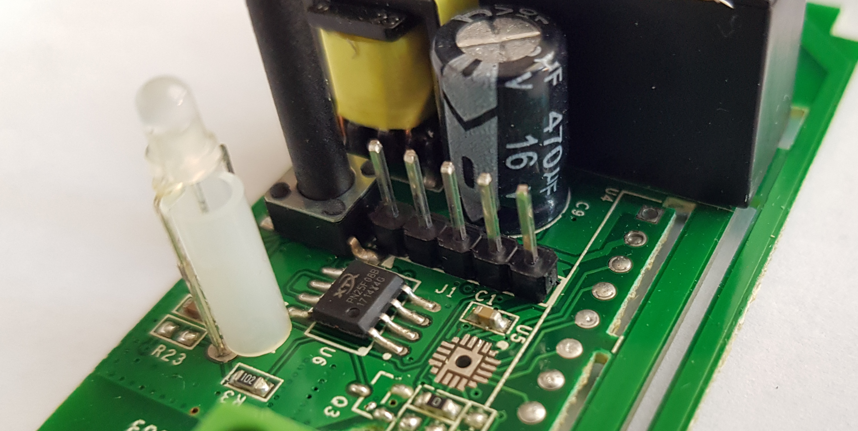

Vous devriez obtenir quelque chose qui ressemble à ça.

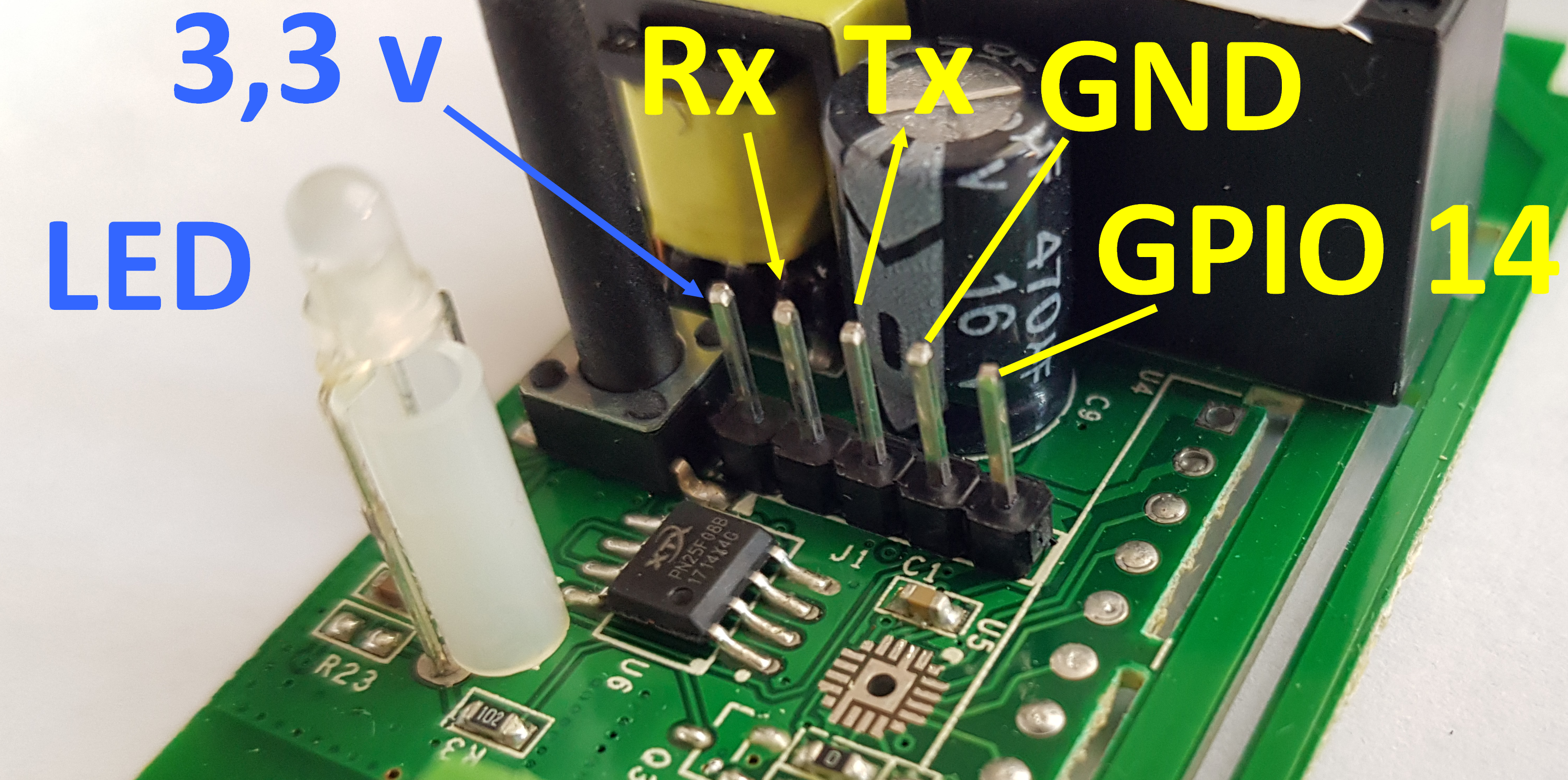

Monter le connecteur 5 points
Il ne reste plus qu’à mettre le connecteur 5 points en place et à le souder avec précaution. Si vous avez des doutes sur votre façon de souder, jetez un coup d’œil à l’ebook gratuit que j’ai mis en ligne.
Voilà ce que vous devriez obtenir. A présent notre ESP8266 est accessible via son port série et nous allons pouvoir le programmer et même recevoir des messages envoyés sur le port série.
Vous avez accès à l’alimentation 3,3v et GND, au port série Rx et Tx, ainsi qu’à un GPIO, le N° 14.

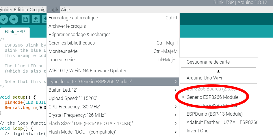

Ouvrez Outils => Type de Carte => Gestionnaire de carte
Cherchez la bibliothèque ESP8266 by ESP8266 Community et Cliquez sur InstallerL’installation commence. Attendez la fin de l’installation, fermez la fenêtre et redémarrez l’IDE Arduino.Vous avez maintenant accès aux ESP8266 dans la liste des cartes. Choisissez celui qui correspond à votre modèle. Ici ce sera Generic ESP8266 Module.Vérifiez que le port USB est bien indiqué. Si vous ne voyez pas d’USB0, laissez l’ESP connecté au port USB et redémarrez l’IDE.
Sélectionnez le port /dev/ttyUSB0 pour communiquer avec l’ESP8266.

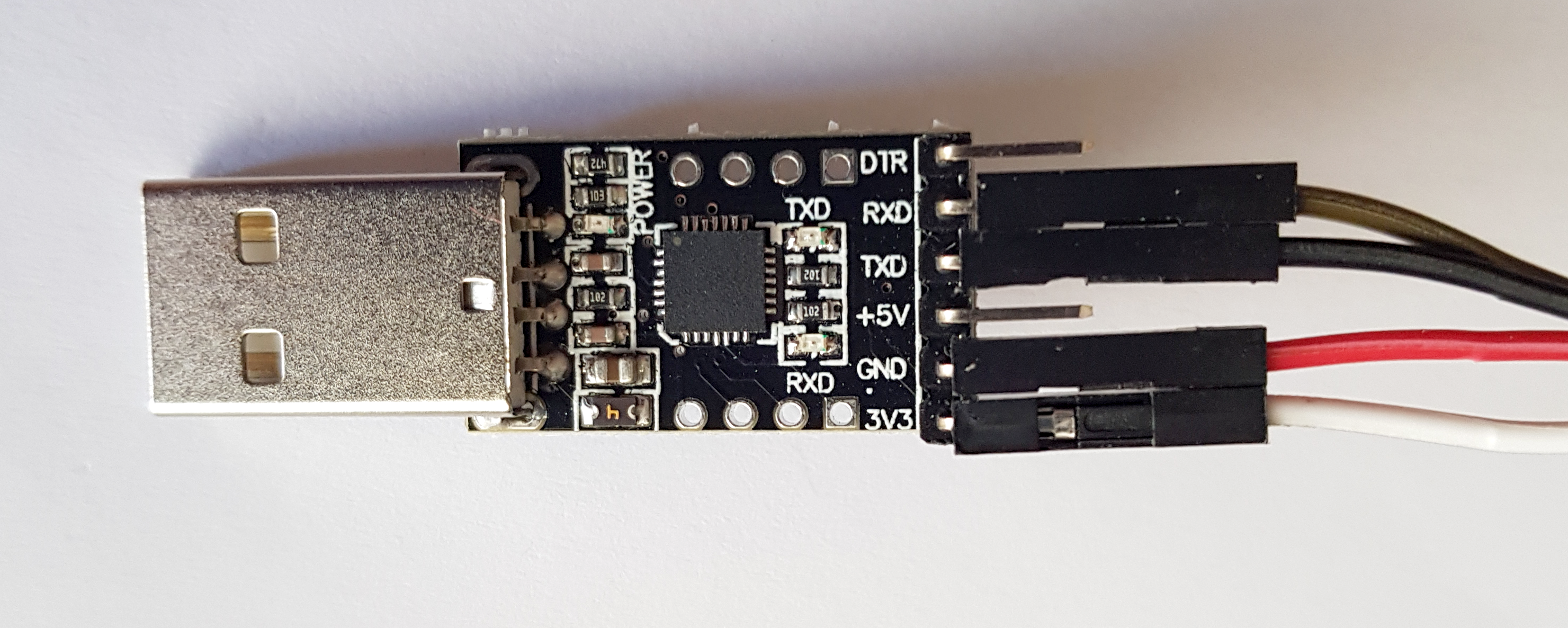

Un adaptateur USB/série comme celui-ci ou tout autre modèle conviendra. D’un côté il y a une prise USB utilisable sur un PC (photo ci-dessus) mais aussi sur un Raspberry Pi. De l’autre côté on a un connecteur destiné à recevoir des fils Dupont pour relier les pins de l’adaptateur à l’ESP8266. On pourrait également connecter directement le port GPIO du Raspberry Pi comme dans cet article, par exemple.

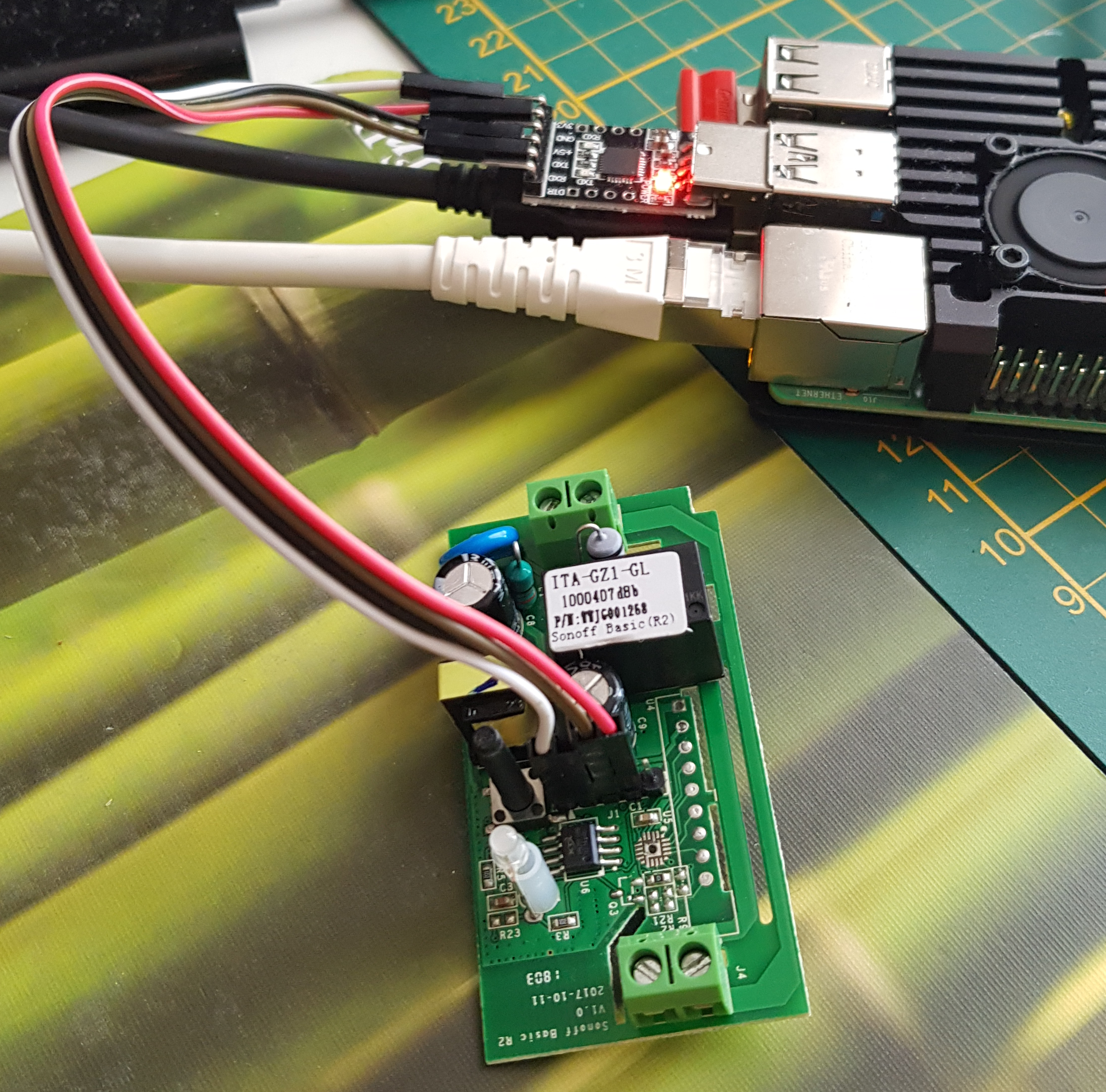

Mise sous tension du module Sonoff Basic

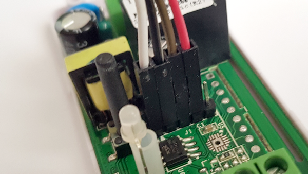

Connecter l’adaptateur USB
Connecter l’adaptateur USB. On a besoin des fils TxD et RxD (émission et réception de données du port série) et de l’alimentation +3,3v et GND.

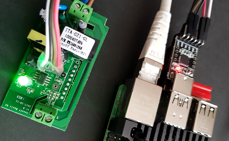

Connecter le module Sonoff Basic
Connectez les fils correspondants sur le module Sonoff. Attention de ne pas faire d’inversion, surtout au niveau de l’alimentation, ce qui serait fatal au module. La pin du GPIO14, à droite, reste libre.
Connectez l’adaptateur USB à un port USB du Raspberry Pi. Sur ce modèle une LED indique que l’adaptateur est sous tension. La LED du module Sonoff doit se mettre à clignoter au rythme d’une fois par seconde.
Mettre le module Sonoff Basic en mode programmation
Débrancher l’adaptateur USB du Raspberry Pi. Pour ma part je me contente de débrancher le fil Dupont du 3,3v. Appuyer sur la tige du bouton poussoir. Maintenez le bouton appuyé et rebranchez l’adaptateur USB (ou le fil 3,3v dans mon cas). Maintenez bien le bouton appuyé plus de 3 secondes. Vous pouvez relâcher le bouton. La LED ne doit pas clignoter. Si elle clignote c’est que vous avez compté trop vite ! Recommencez 🙂
Votre module Sonoff Basic est maintenant passé en mode programmation.

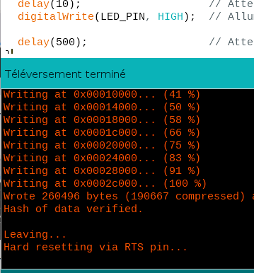

A la fin de la programmation,  vous devriez avoir quelque chose qui ressemble à ça dans la fenêtre de l’IDE Arduino
Pour lancer le programme il faut resetter le module Sonoff. Je le fais en débranchant le 3,3v et en le rebranchant au niveau de l’adaptateur USB. Les plus courageux pourront monter un interrupteur !
Après ce reset la LED doit clignoter en envoyant deux flash brefs suivis d’une pause d’une demi seconde. J’ai modifié le programme blink dans ce sens car si on a un blink qui fait clignoter la LED exactement comme avant qu’on reprogramme le module… bin on se demande si ça a fonctionné ou pas 😀 sur la vidéo ci-dessus vous verrez les 2 flash.

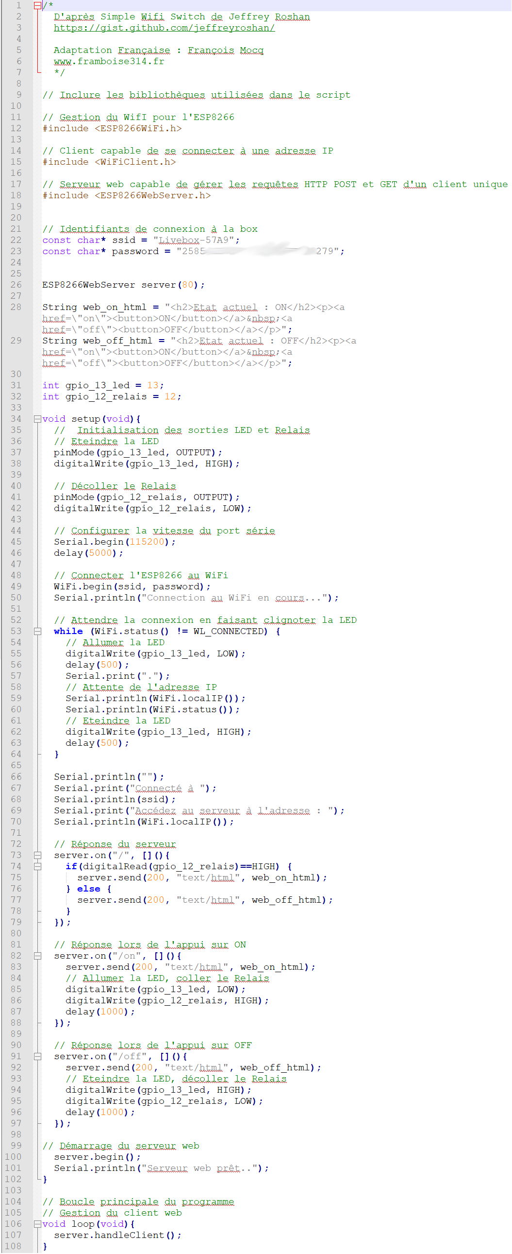

Piloter le module Sonoff depuis une page web
On a fait la première partie du chemin en transférant avec succès un nouveau programme dans le module Sonoff. Au passage vous noterez qu’il ne pourra plus être utilisé comme le constructeur le prévoyait, c’est à vous de gérer tout ça maintenant 🙂
Programme de commande par page web
Dans l’IDE Arduino, saisissez le programme suivant, ou si vous avez la flemme téléchargez le programme de commande du Sonoff Basic par page web en cliquant sur ce lien. Modifiez les identifiants de connexion en fonction de vos identifiants.
Ici le programme est affiché sous forme d’image car c’est plus simple que de gérer les indentations avec ce $%@ϖ#!! d’éditeur WordPress 🙂
Normalement le programme est suffisamment commenté pour comprendre les différentes actions de chaque partie.[stextbox id=’warning’ caption=’N’oubliez pas…’]

Transfert du programme dans le module Sonoff

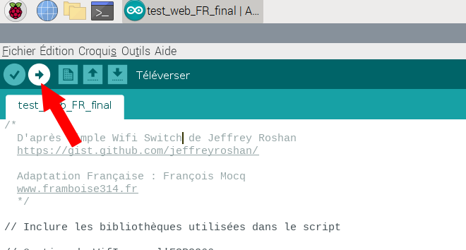

Déconnectez l’adaptateur USB pour mettre le Sonoff hors tension. Appuyez sur le bouton du Sonoff, tenez appuyé. Reranchez la prise USB. Attendez au moins 3 secondes que l’ESP8266 passe en mode programmation.
Cliquez sur le bouton de téléversement de l’IDE Arduino. L’IDE compile votre programme (croquis) puis le transfère dans l’ESP8266.
Si tout se passe bien, à la fin du transfert vous obtenez un message Wrote… Leaving…
Par contre le reset c’est vous qui allez le faire en débranchant et en rebranchant l’adaptateur USB du Raspberry Pi. L’ESP8266 redémarre et la LED doit clignoter plusieurs fois (ligne 52 à 64) en attendant que l’ESP8266 se voie attribuer une adresse IP par le DHCP de la box.
Lorsque la LED s’arrête de clignoter (normalement ça clignote juste 3 ou 4 fois maxi) votre module Sonoff est prêt à recevoir vos ordres.

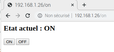

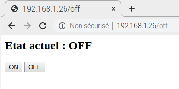

Commande du module Sonoff Basic sur une page web
Ouvrez une page web sur l’adresse du module. Facile si vous avez ouvert le moniteur série, sinon allez fouiner dans le DHCP de votre box. La page web peut être sur le Raspberry Pi (on en profite puisqu’il est à côté), sur un PC, un MAC, un smartphone ou une tablette.
Normalement vous obtenez cette page web.  La LED est éteinte sur le module Sonoff. Cliquez sur le bouton ON : La LED s’allume. Attention, comme le module n’est pas encore relié au secteur, le relais ne colle pas et vous n’entendez rien.
La page web change et vous obtenez ceci.  La LED est allumée sur le module Sonoff. Cliquez sur le bouton OFF : La LED s’éteint et le relais ne fait toujours pas de bruit. Mais cette manipulation nous permet de vérifier que tout se passe bien et que le programme fonctionne.

        Bonjour Francis
        Vous avez raison
        je confirme pour la R1 ce n’est pas un 8266. Voici une capture d’écran de la vidéo
        Sonoff R1
        Après j’ai eu un doute et en reprenant l’image et en la triturant un peu il me semble que c’est bien un ESP8285…
        Sonoff R1 ESP model
        Vous me direz ce que vous en pensez.

  3. Vincent
    Est-ce que le module peut être utilisable en mettant du 12V continue à la place du 220V alternatif ?
    Je demande cela pour savoir s’il est possible de faire manipuler par un étudiant sans qu’il ne prenne de risque avec le 220V.
      Bonjour Vincent
      comme ça non, car le 220v alimente une alim à découpage à IW1700 (voir le schéma)
      il faudrait envoyer du 3,3v (c’est ce qu’on fait avec l’adaptateur) et modifier un peu la carte pour que la ligne 220v n’arrive plus sur l’alim mais juste sur le relais
      après ça si vous envoyez du 12v à l’entrée, il sera commuté par le relais
      je résume :
      – Couper la piste entre l’arrivée 220v et l’alim à découpage
      – Appliquer du 12v à la place du 220v
      – Alimenter la carte en 3,3v comme dans l’article
      – Alimenter le relais en 5v
