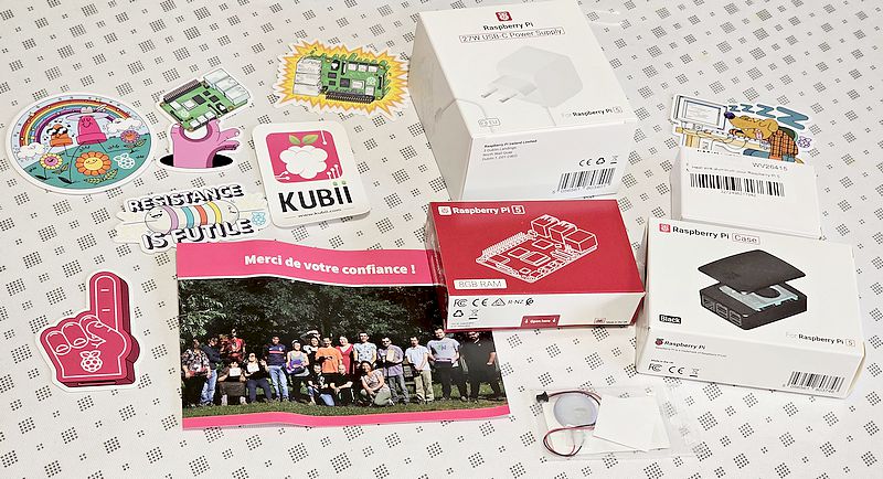

J’ai l’habitude de travailler avec Kubii, c’est donc tout naturellement que j’ai commandé le matériel chez eux. Comme de plus ils font travailler un ESAT pour la préparation des commandes, c’est avec plaisir supplémentaire que je l’ai fait.

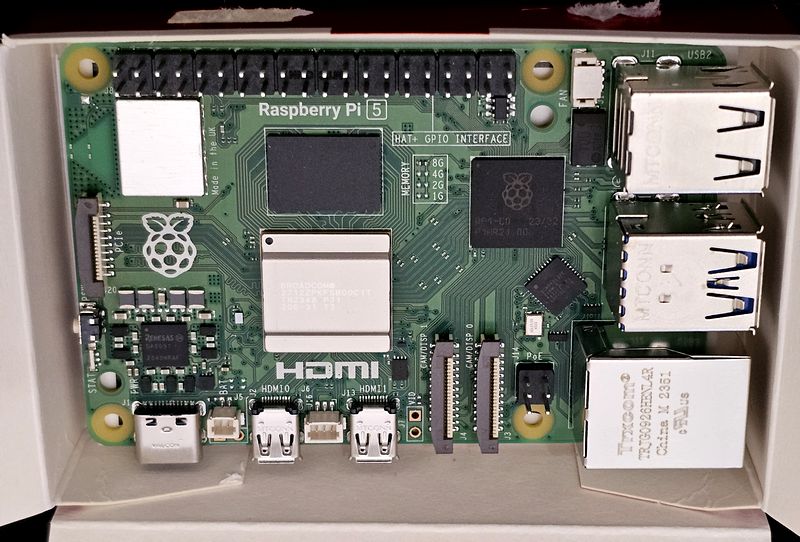

L’ensemble du matériel reçu ce jour. En plus du Raspberry Pi, il y a un boîtier officiel ventilé, une alim 27 watts un radiateur Waveshare plus grand que le radiateur original et une batterie pour l’horloge RTC.
Le RasPi 5, son boîtier et son alimentation 5V/5A qui permet de sortir une puissance conséquente sur les ports USB.

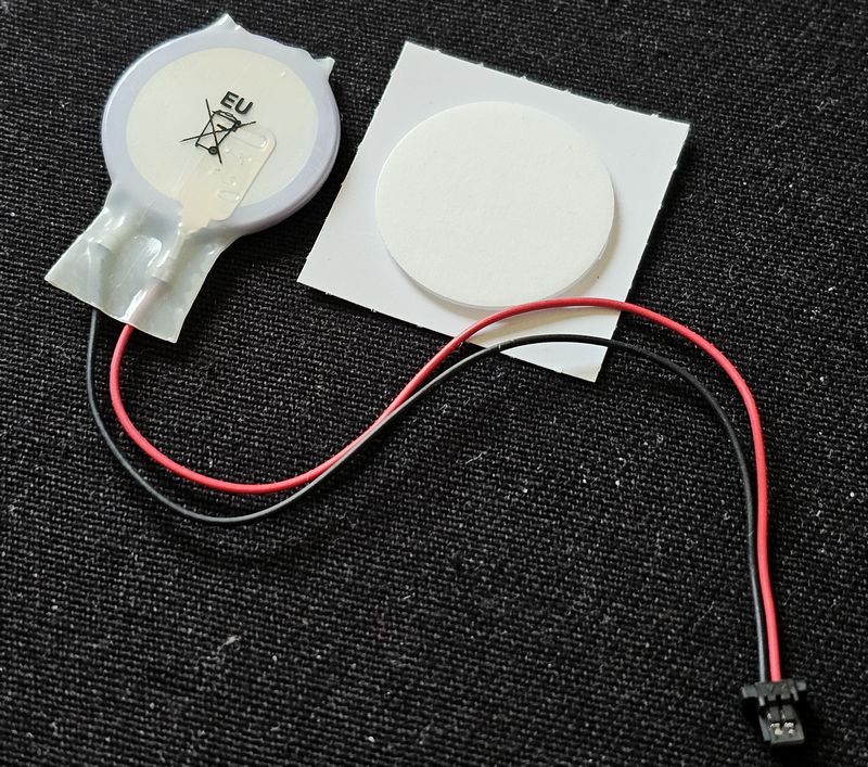

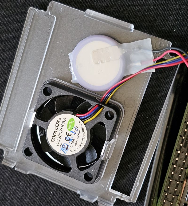

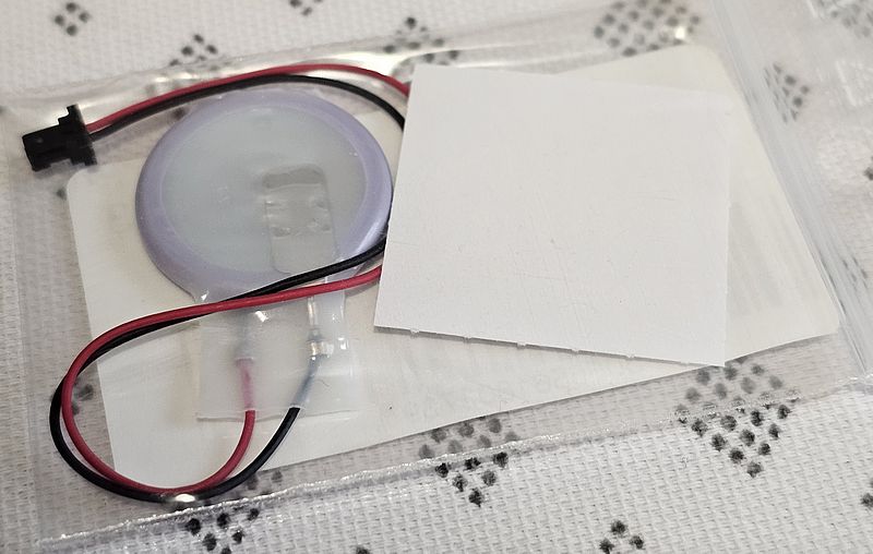

La batterie qui va sauvegarder l’heure du Raspberry Pi grâce à la RTC intégrée.

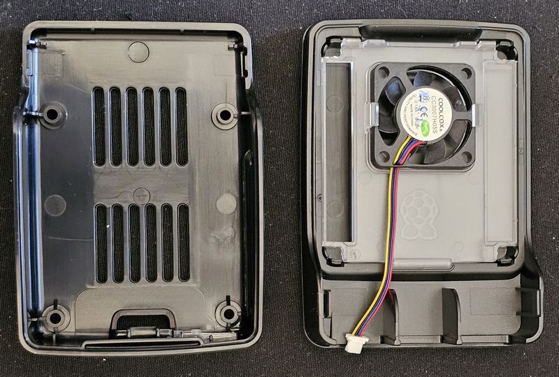

Le boîtier est livré avec un (petit) radiateur pour le CPU et les 4 pieds pour le dessous du boîtier.
Dans le boîtier on trouve un ventilateur qui m’a surpris par son silence !

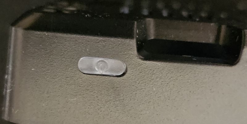

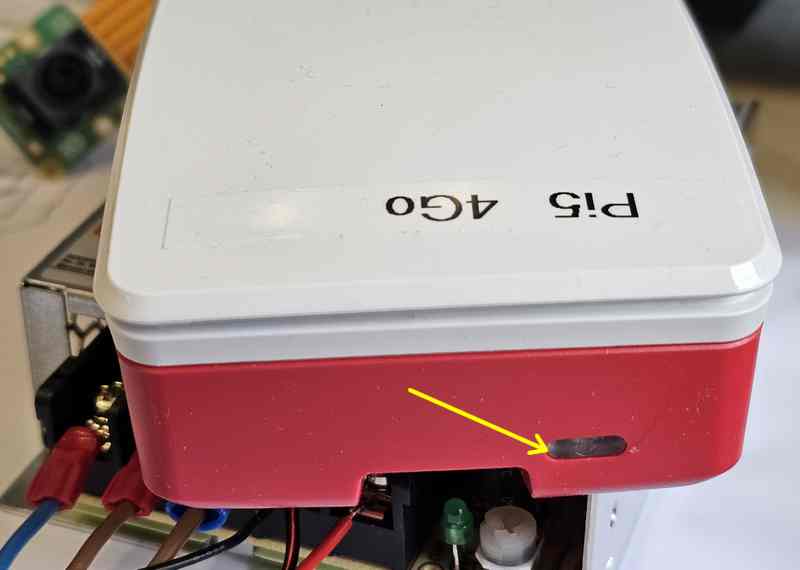

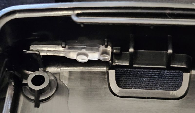

Le bouton poussoir vu de l’ectérieur.
A l’intérieur c’est juste une lame souple en plastique translucide.

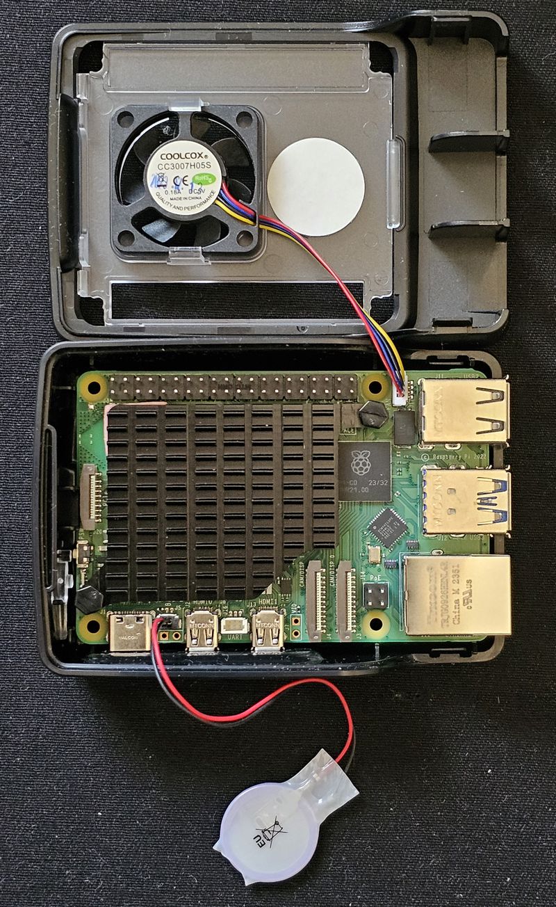

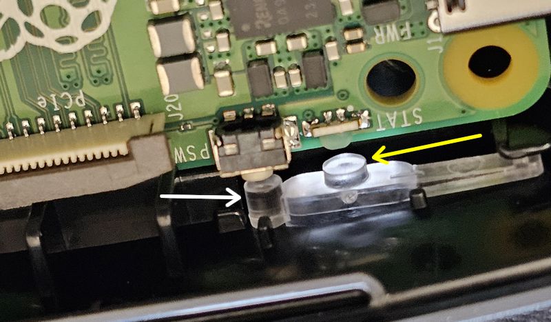

Ave le Raspberry Pi 5 en place, le bouton vient appuyer sur l’interrupteur A/M intégré et le guide de lumière est en face de la LED d’état.
Le Raspberry Pi 5 dans sa boîte avec son intégration au boîtier.

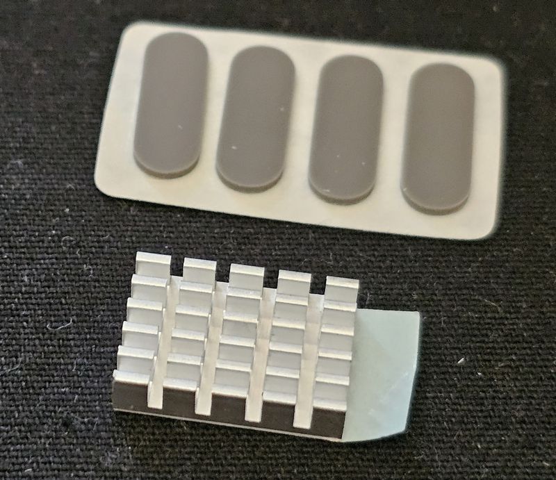

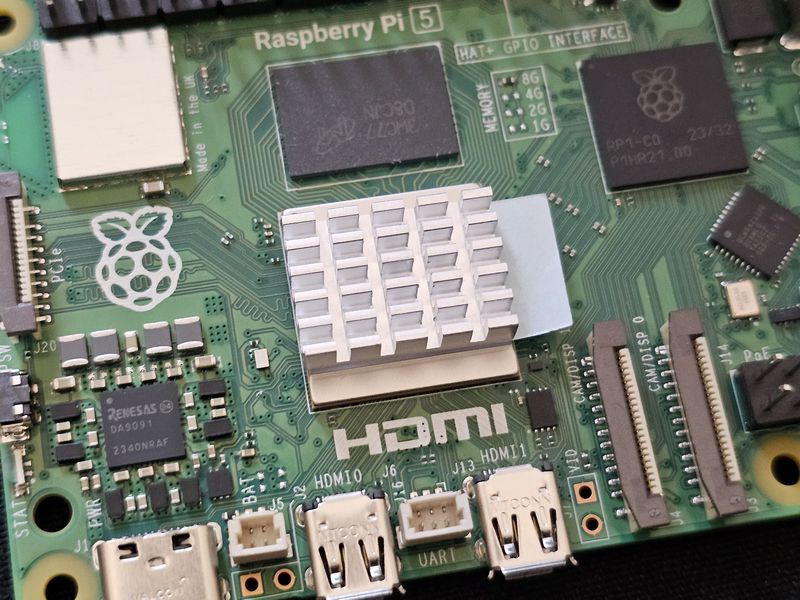

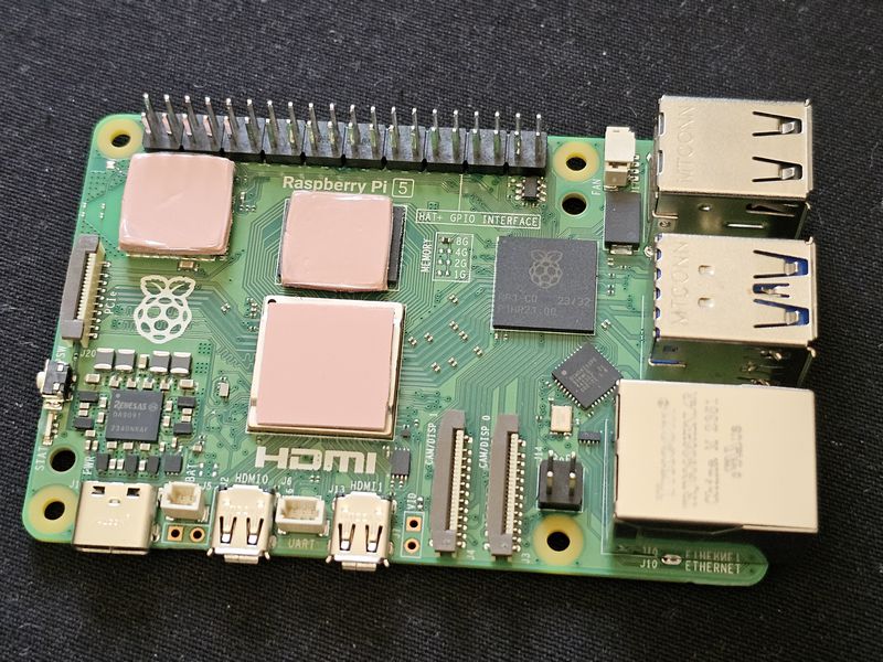

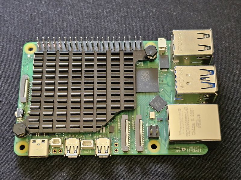

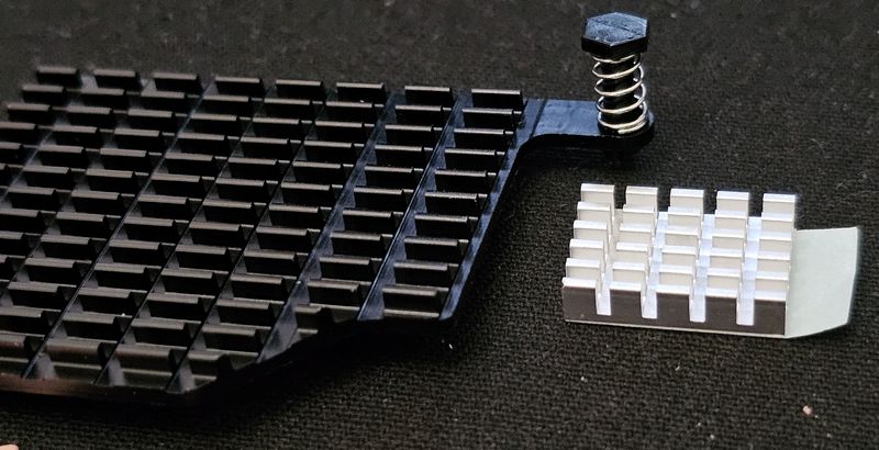

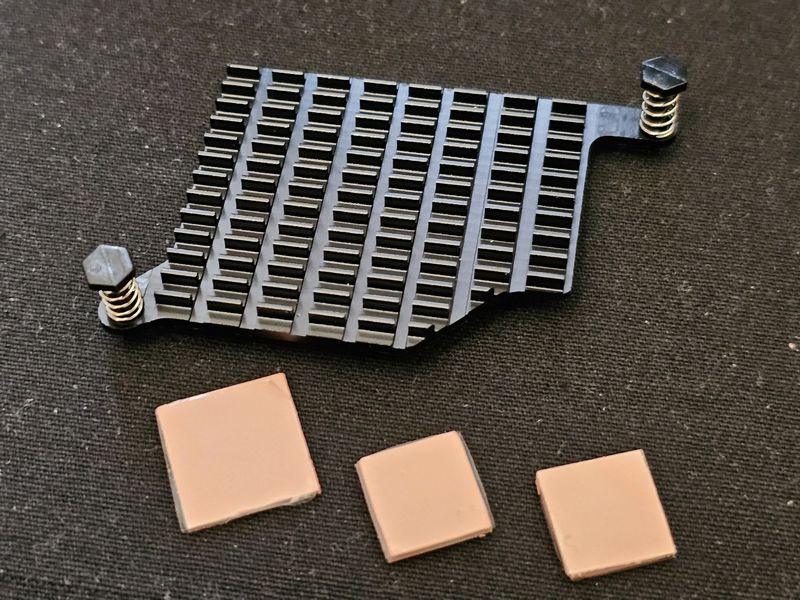

Le radiateur Waveshare est livré avec 4 pads de pâte thermique pour le CPU; la mémoire et le module Bluetooth.
Test du radiateur fourni avec le boîtier on voit qu’il ne recouvre que le CPU. Par contre, les pattes qui clipsent le ventilateur passent sur les côtés, ce qui ne sera pas le cas du radiateur de plus grande taille.
En épaisseur les deux radiateurs se valent.
Le Raspberry Pi 5 équipé des pads thermiques.
Mise en place du radiateur. Il suffit de pousser sur les deux têtes hexagonales pour appliquer le radiateur sur les pads. Un ressort assure la mise en pression.
Connexion de la batterie sur le connecteur BAT.

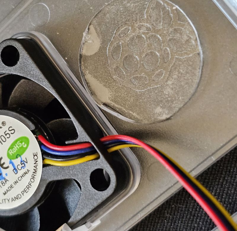

J’ai mis l’autocollant de la batterie à côté du radiateur, juste sous le logo en forme de framboise.

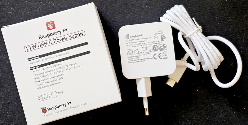

L’alimentation 27 watts.
Le double face prêt à recevoir la batterie de l’horloge RTC.
Mise en place de l’horloge RTC.

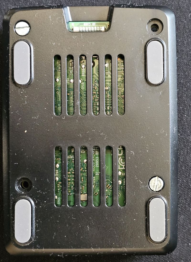

Les pieds sont collés sous le boîtier.

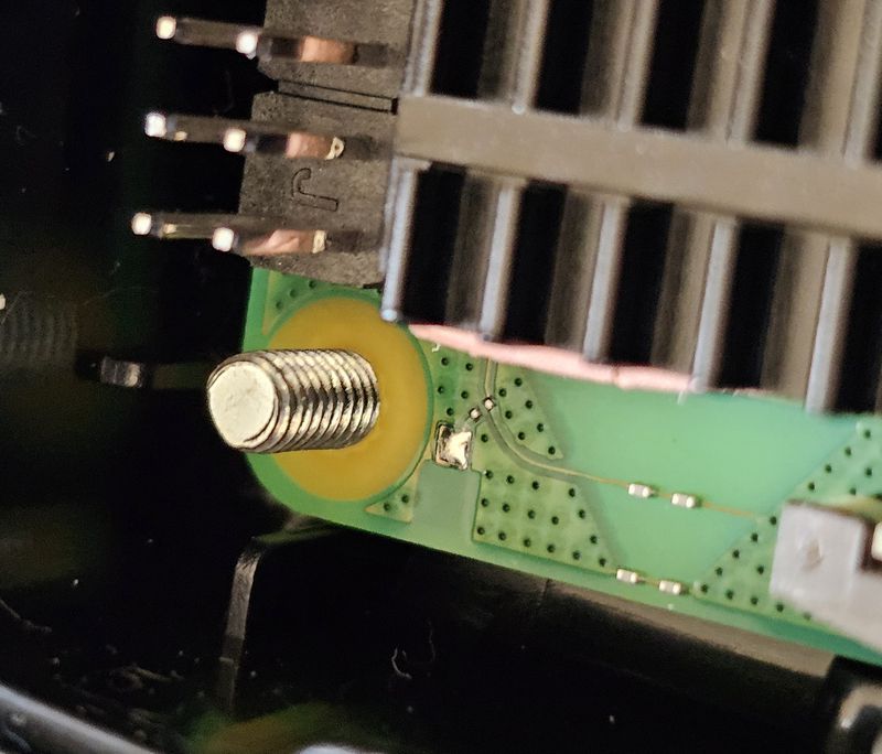

Normalement on utilise des vis de 2,5 mm avec des écrous pour fixer la carte. Comme je suis un peu sauvage (et que je ne trouve pas de vis de 2,5 mm dans les magasins de bricolage de la région du Creusot (je ne le félicite pas !), j’ai utilisé des vis de 3 x 10 mm vissées dans la plaque de PCB du RasPi 😀
Et… ça tient !

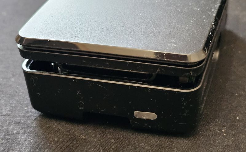

Ave le grand radiateur, le boîtier ne ferme pas parce que les pattes de fixation du ventilateur buttent sur le radiateur (plus grand que celui fourni). On va tenter de régler ça en supprimant les pattes et en collant le ventilo à la colle néoprène. Je vous dirai ce qu’il en est.

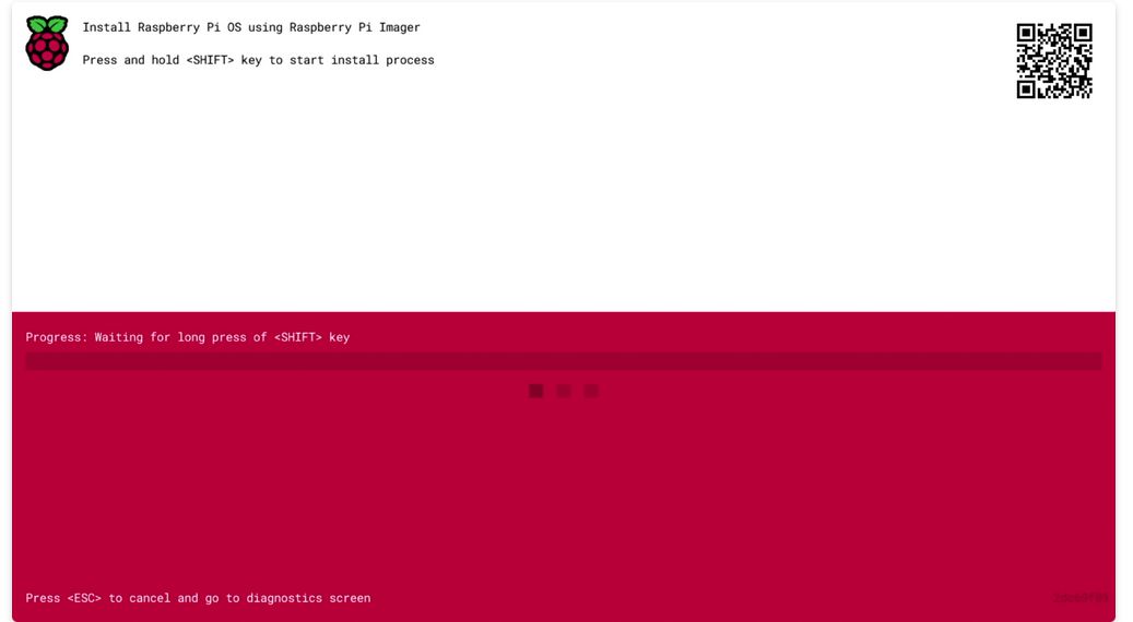

Sans PC
Ici on va utiliser une fonction récente qui permet d’installer l’OS sur la carte SD directement avec une simple connexion réseau filaire (câble Ethernet relié à la box par exemple). Le Raspberry Pi attend un système d’exploitation sur la carte SD. Si vous insérez une carte SD vierge et appuyez 3 secondes sur la touche SHIFT, le Raspberry Pi va vous proposer de télécharger et installer un système sur la carte.

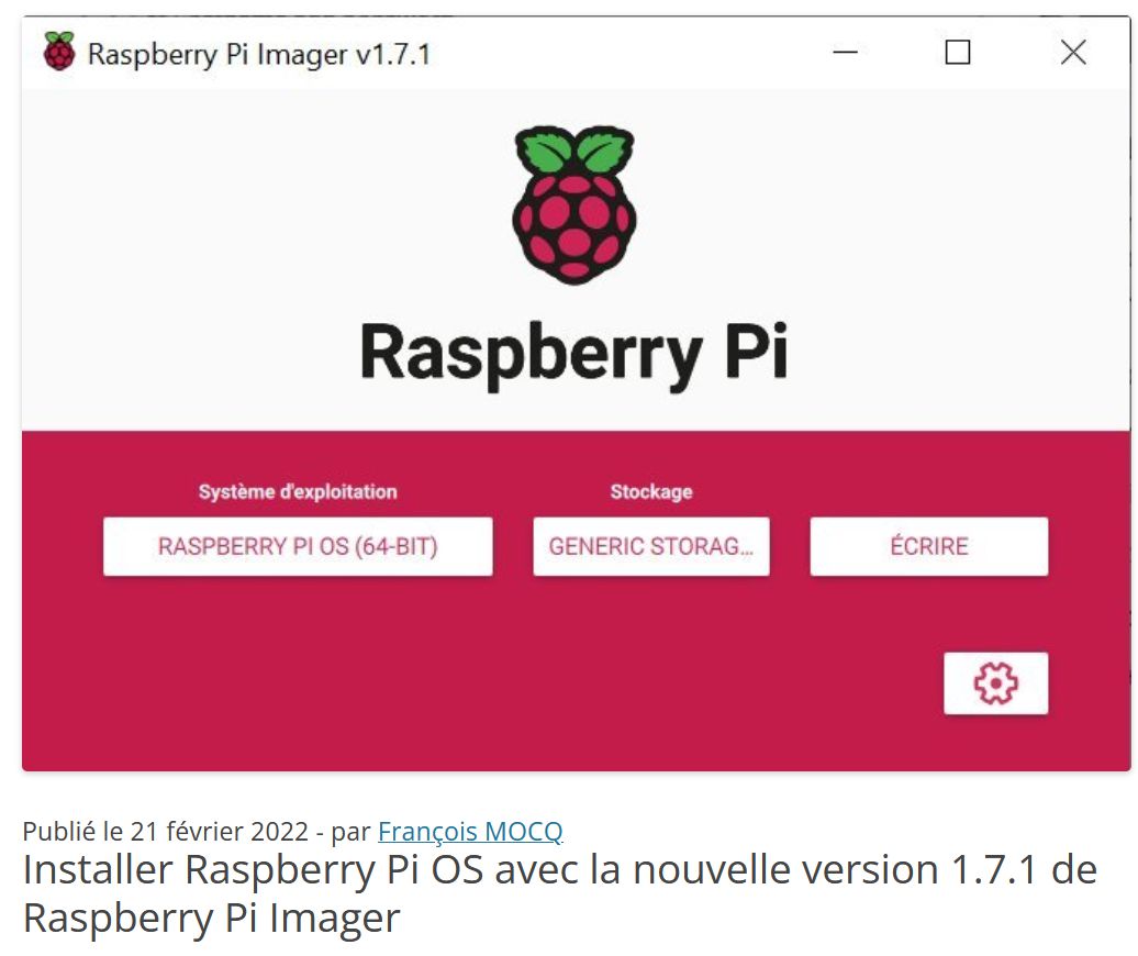

Le plus simple est d’utiliser l’application Raspberry Pi Imager fournie par la fondation. J’ai décrit l’utilisation de cette application dans un article qui explique également comment utiliser les fonctions avancées et pré-programmer les identifiants, la connexion WiFI…

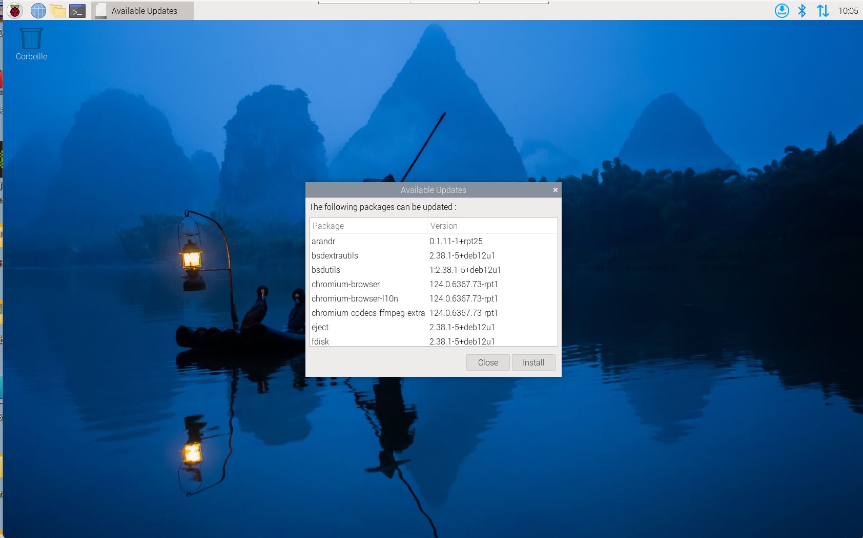

Lorsque vous installez le système comme indiqué ci-dessus, vous avez une version « image » du système qui a été créée à une certaine date. Depuis cette date, des évolutions du système on pu être publiées et il est important de mettre le système à jour. Cela pour intégrer des mises à jour corrigeant des bugs, ou améliorant la sécurité.

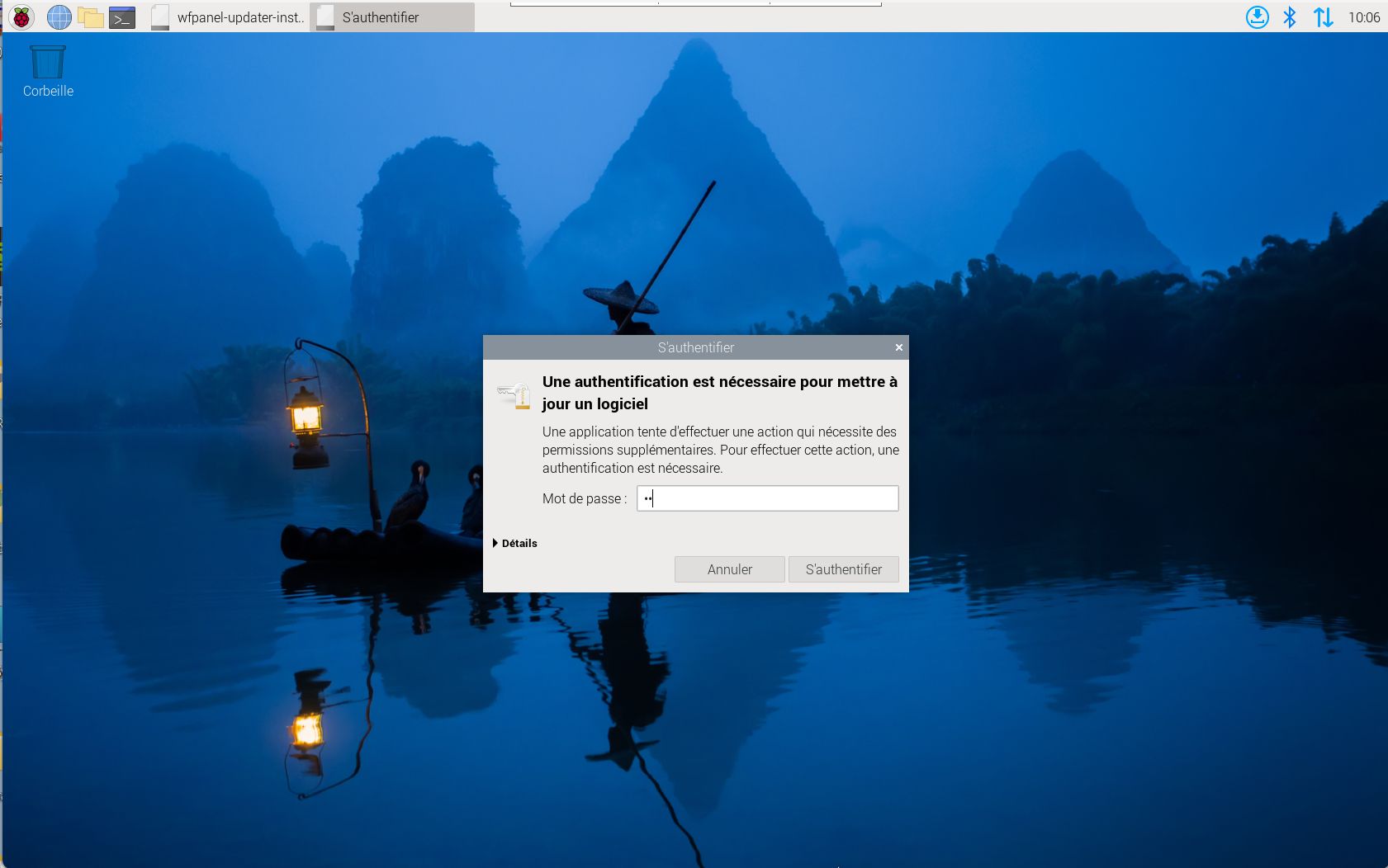

La disponibilité de mises à jour est indiquée sur l’écran par une icône circulaire avec une flèche vers le bas. Cliquez dessus : vous pouvez afficher la liste des mises à jour disponibles (ce que j’ai fait ici) ou lancer directement leur installation.
Il suffira de cliquer sur Install pour démarrer la mise à jour.
Il faudra entrer le mot de passe du système pour être autoriser à mettre à jour. Après… selon la date à laquelle vous lancez les mises à jour, ça peut être court, long, ou… très long. Patientez jusqu’à la fin et redémarrez le système pour prendre en compte ces mises à jour.

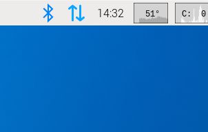

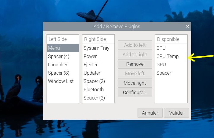

Surveiller la température [optionnel]

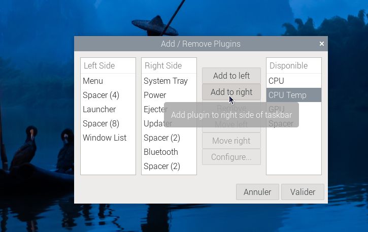

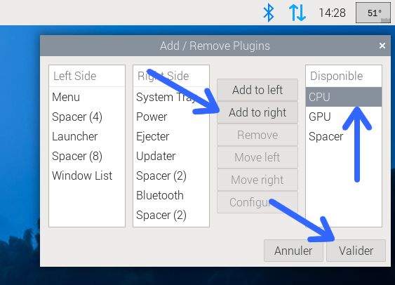

Le Raspberry Pi intègre un Moniteur de Température que vous pouvez installer dans la barre supérieure. Cela permet de surveiller l’évolution de la température du CPU (central processing unit = microprocesseur) lorsque vous effectuez des calculs complexes, des traitements consommateurs de ressources…

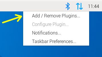

Faites un clic droit dans la barre supérieure (à un endroit où il n’y a pas d’icône), dans le menu qui s’ouvre, cliquez sur Add/Remove Plugins…
Sélectionnez le moniteur de température CPU : CPU Temp dans la colonne de droite
Cliquez sur Add to right pour l’ajouter en haut à droite puis cliquez en bas à droite de la fenêtre sur le bouton Valider

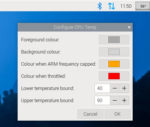

Vous avez maintenant un affichage de la température du CPU
En faisant un clic droit sur l’icône du moniteur de température vous allez pourvoir modifier les paramètres comme par exemple les couleurs qui vous indiqueront l’état du CPU.
N’hésitez pas, de la même manière à ajouter des espaces (Spacer) pour séparer un peu les icônes.

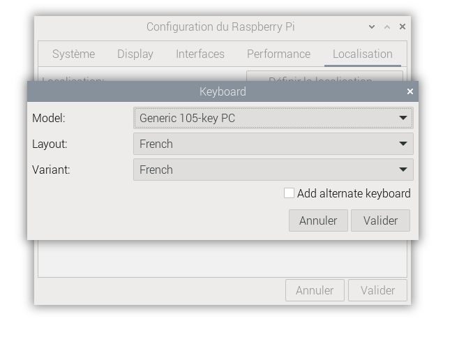

Quand on utilise un vrai clavier avec un pavé numérique, connecté au Raspberry Pi le pavé numérique par défaut n’est pas active et on a les flèches de direction. Il faut appuyer sur la touche Num Lock ou Ver.Num pour activer le pavé numérique et allumer la LED correspondante (notée [1] sur la photo à gauche. Ça devient vite agaçant, surtout si on a un mot de passe avec des chiffres (c’est souvent obligatoire) et qu’on tape les chiffres sur le pavé. Si on a oublié de passer en numérique le mot de passe est faux et on râle deux ou trois fois avant de penser à appuyer sur la fameuse touche Ver. Num… (ça ne vous est jamais arrivé, à vous ?).
Merci à Claude qui a partagé cette info pour passer un clavier en numérique sous Bookworm 64 bits.

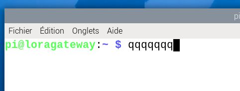

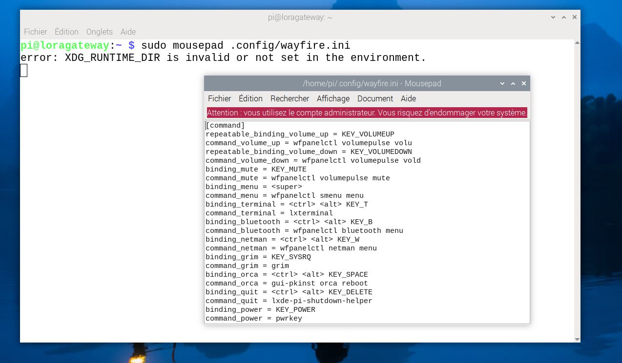

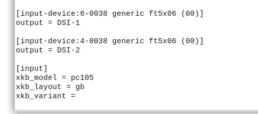

Je me suis aperçu à cette occasion que malgré la configuration faite dans Préférences > Configuration du Raspberry Pi où le clavier est bien déclaré en FR,
Lorsque je tape des aaaa   j’obtiens des qqqqq  ! Si ça vous arrive voici comment corriger par la même occasion :
tapez la ligne de commande suivante pour modifier le fichier wayfire.ini situé dans le dossier caché .config
sudo   mousepad  .config/wayfire.ini
Ne vous inquiétez pas du message qui dit que vous êtes en administrateur et que vous pouvez faire des dommages, si vous faites ce qui est décrit ici il n’y a pas de problème.
Descendez en bas du fichier dans la fenêtre qui s’est ouverte, vous voyez ceci dans la section [input] :
Modifiez cette section pour qu’elle devienne :
[input]
xkb_model = pc105
xkb_layout = fr
xkb_variant =
kb_numlock_default_state = true
Redémarrez le Raspberry Pi (reboot) et vous aurez le clavier en français et le pavé numérique activé.

Le Raspberry Pi 5 comprend un module RTC. C’est une horloge permettant un décompte très précis du temps pour un système électronique, en vue de dater ou déclencher des évènements selon l’heure. Les versions précédentes du Raspberry Pi « perdaient » l’heure quand l’alimentation était coupée. Lors du démarrage, le système se connectait à un serveur de temps (NTP) pour récupérer l’heure. Si le Raspberry Pi n’était pas connecté au réseau, l’heure était fausse. Il fallait ajouter une carte fille (HAT) avec un circuit RTC et une pile. Sur le Raspberry Pi 5 l’horloge RTC a été intégrée. Elle peut être alimenté par batterie rechargeable via le connecteur J5 (BAT) de la carte, situé à droite du connecteur d’alimentation USB-C.
La batterie officielle (ci-dessus) est une pile rechargeable au lithium-manganèse, avec un connecteur JST-SH à deux broches préinstallé livrée avec un morceau de double face circulaire. Elle peut alimenter l’horloge RTC lorsque l’alimentation principale de la carte est déconnectée. La consommation se chiffre alors en µA et la durée de fonctionnement atteint plusieurs mois avec une batterie chargée
Remarque : Il n’est pas recommandé d’utiliser une pile au lithium standard (non rechargeable) pour alimenter l’horloge RTC. La consommation en courant de la RTC du Raspberry Pi 5 est plus élevée que celle de la plupart des modules RTC classiques, ce qui se traduira par une courte durée de vie. N’utilisez pas de pile au lithium-ion pour la RTC.

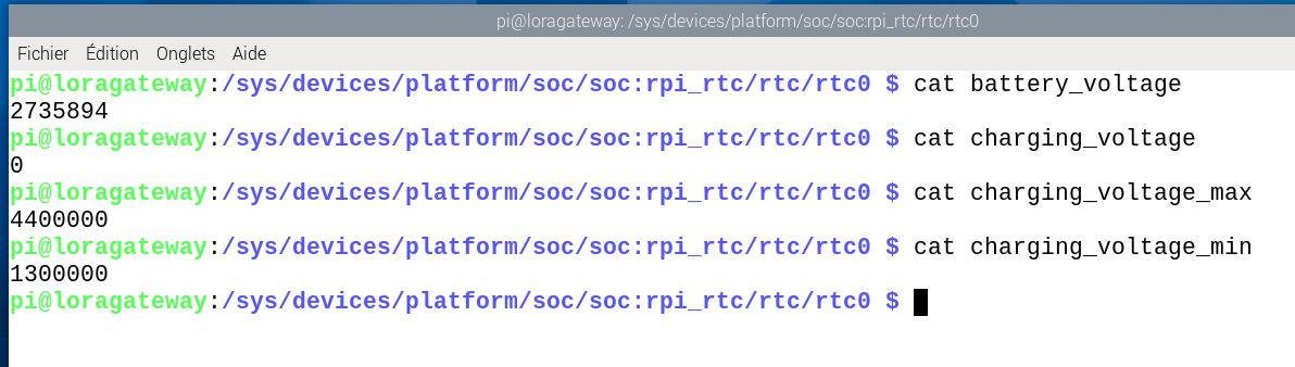

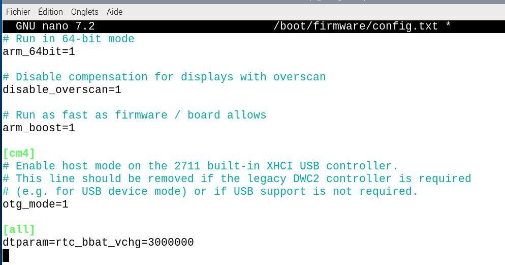

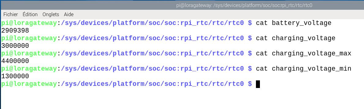

Activer la charge de la batterie RTC du Raspberry Pi 5
Par défaut la batterie n’est pas rechargée. Il faut modifier les fichiers système pour l’activer. Le chargeur intégré charge à courant constant (3mA) et à tension constante. On peut indiquer la tenson de consigne et les limites de la tension de charge. Les informations sont dans le dossier
/sys/devices/platform/soc/soc:rpi_rtc/rtc/rtc0
Actuellement la batterie est à 2,73 volts et la tension est paramétrée de 1,3 à 4,4 volts. On va activer la charge de la batterie dans /boot/firmware/config.txt :
Ouvrez le fichier et ajoutez à la fin la ligne
dtparam=rtc_bbat_vchg=3000000
Maintenant enregistrez le fichier (CTRL + X)  et redémarrez, vous aurez alors :
La batterie se chargera jusqu’à à la tension définie. Ici elle a atteint une tension de 2,90 volts.

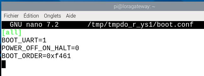

Définir une alarme de réveil

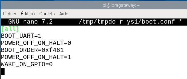

Vous pouvez définir une alarme de réveil qui fera passer la carte dans un état de très faible consommation (~ 3mA). Lorsque l’heure de l’alarme est atteinte, la carte se rallume. Cela peut être utile pour les travaux périodiques tels que l’imagerie time-lapse, ou des acquisitions de données climatiques.
Pour supporter le mode basse consommation pour les alarmes de réveil, éditez la configuration du bootloader :
sudo -E rpi-eeprom-config –edit
en ajoutant les deux lignes suivantes.
POWER_OFF_ON_HALT=1
WAKE_ON_GPIO=0

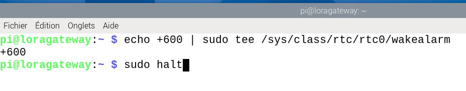

Vous pouvez tester la fonctionnalité avec :
$ echo +600 | sudo tee /sys/class/rtc/rtc0/wakealarm
$ sudo halt
Cela arrêtera la carte dans un état de très faible consommation, puis la réveillera et la redémarrera après 10 minutes (600 secondes).

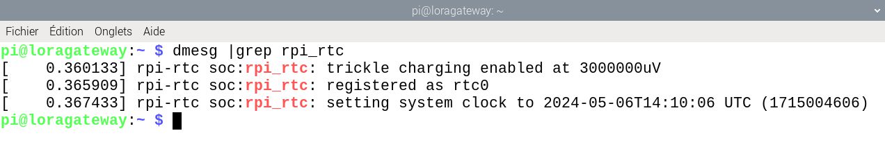

Le RTC fournit également l’heure au démarrage, par exemple dans dmesg, pour les cas d’utilisation qui n’ont pas accès à un serveur d’heure NTP (pas d’Internet) :
Ici on voit que le Raspberry Pi a démarré à 14H10 UTC. Comme on est en heure d’été il est 16H10 en France (+ 2H). En hiver il faudrait rajouter une heure à l’heure UTC pour avoir l’heure légale.

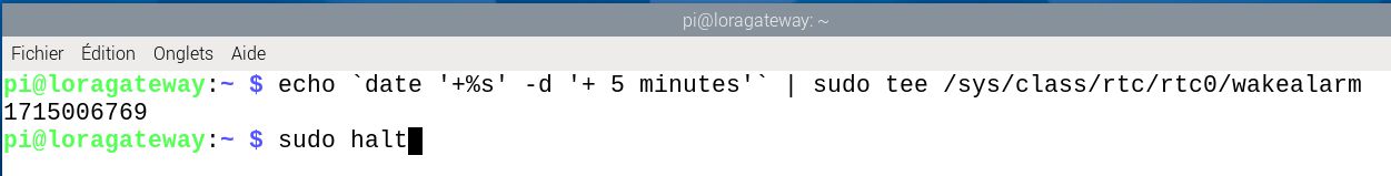

Vous pouvez aussi configurer le redémarrage de façon plus classique
Ici ce sera la date actuelle + 5 minutes.  Après on peut concevoir des fichiers batch pour automatiser tout cela… mais c’est une autre histoire.

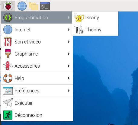

Ajouter des programmes

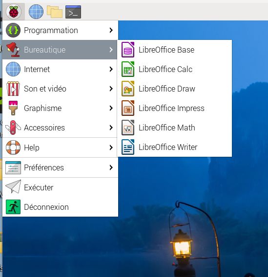

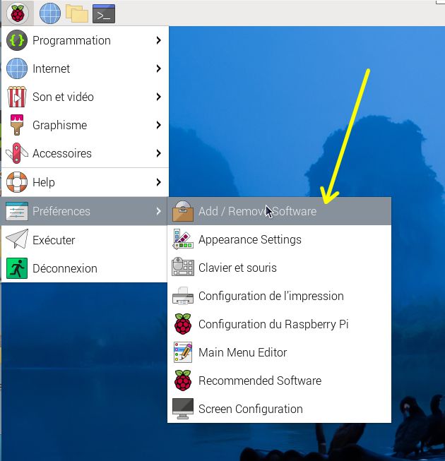

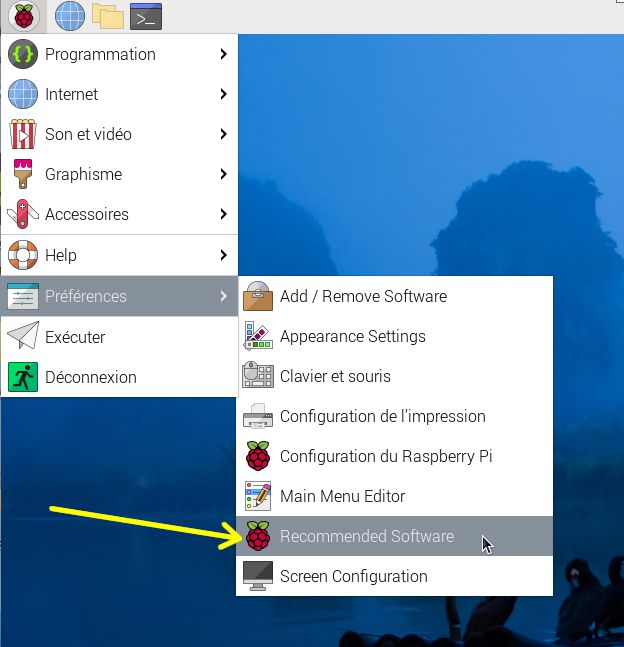

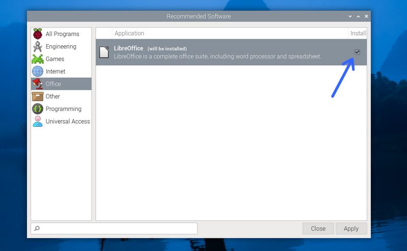

Raspberry Pi OS Bookworm 64 bits ne fournit pas tous les programmes dont on peut avoir besoin. il faut rajouter ceux qui vous intéressent. Ici il n’y a pas de rubrique « Office » et on va par exemple pour ajouter LibreOffice :
Cliquez sur Préférences > Recommended software
Dans Office sélectionnez LibreOffice en cochant la case à droite de la ligne (flèche bleue), puis cliquez sur le bouton Apply en bas à droite.

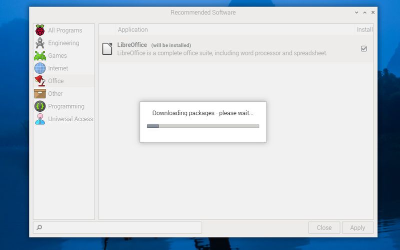

L’installation démarre. A la fin de l’installation vous devrez cliquer sur OK pour continuer puis :
Vous trouverez dans le menu une nouvelle rubrique : Bureautique avec LibreOffice dedans. Cette partie du menu installe les programmes recommandés avec le Raspberry Pi.
Il y a d’autres programmes dans Add/remove software, je vous laisse explorer.

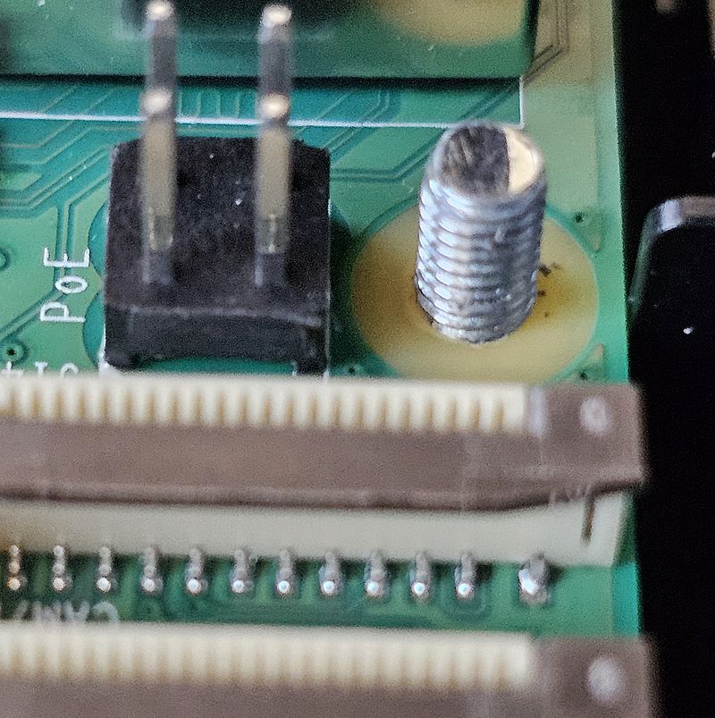

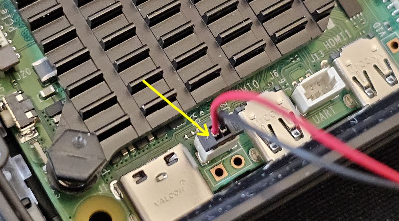

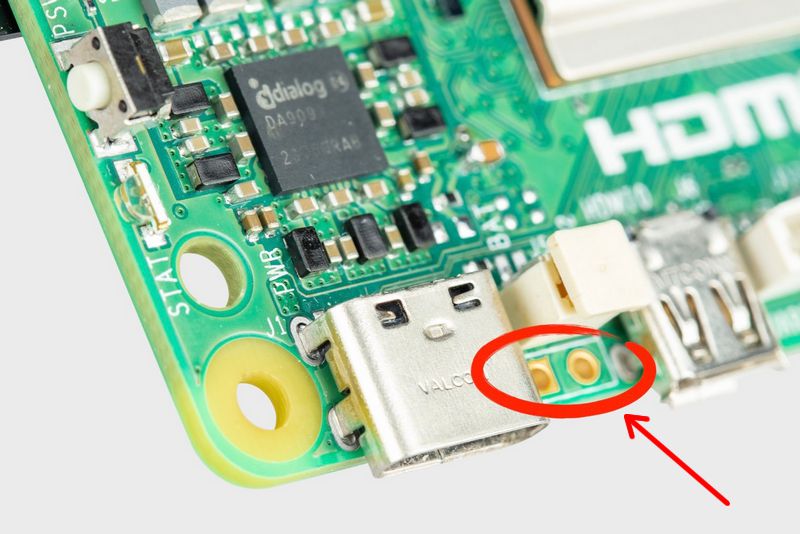

Votre bouton A/M
Le contact J2 est situé entre le connecteur de la batterie RTC et le bord de la carte. Ces pastilles vous permettent d’ajouter votre propre bouton A/M au Raspberry Pi 5 en ajoutant un Bouton Poussoir normalement ouvert (NO) entre les deux pastilles. Une appui bref sur cet interrupteur aura le même effet qu’avec le bouton intégré (en haut à gauche de la photo).

  6. Jérôme
    Merci de votre réponse. Je croyais que c’était un simple voyant indiquant si l’appareil est en marche ou non.
    Jérôme

  8. Alex
    J’avais installé sur une carte SD les 2 systèmes librelec/osmc via un raspberry pi 3.
    Là je veux utiliser la carte sd sur un pi 5 mais on dirait qu’il ne voit pas la carte Sd.
    D’ailleurs le pi5 démarre de la même manière avec ou sans carte Sd, il affiche toujours la page raspberry, est-ce normal ?
  9. Alex
    Merci pour le retour.
    J’ai installé l’OS sur la carte SD via Raspberry pi imager (en suivant les instructions plus haut).
    Et une fois la carte SD placée sur le pi 5, il ne se passe rien, on dirait qu’il ne la détecte pas.
    Avec carte SD ou sans le démarrage du pi 5 se fait tjs avec la même page « Raspberry pi 5 bootloader ».
    Y a t-il une manup supplémentaire à faire pour obliger le pi 5 à voir la carte SD ?
    D’avance merci de votre réponse.
    Cdt,

    Bonjour ,
    Sur certains kits de refroidissement , il est indiqué de mettre une patte thermique sur le composant régulant l’alimentation et non sur le module Wifi .
    Est-ce un bon conseil de laisser le wifi sans refroidissement au profit de l’alimentation , ou faut-il prévoir une 4eme patte thermique pour l’alimentation ?
