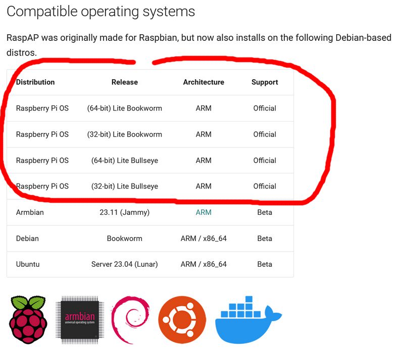

Choisir un OS pour installer RasAP sur Raspberry Pi 5
Sur Raspberry Pi on n’a pas trop le choix. On peut installer uniquement sur les versions Lite de Bookworm et Bullseye. Certains se sont essayés à une installation sur une version Desktop (avec le bureau graphique) mais ça se traduit en général par un mauvais fonctionnement. Ici on va respecter les préconisations. Je vais utiliser la version Raspberry Pi OS Lite Bookworm 64 bits sur un Raspberry Pi 5 8Go de RAM.

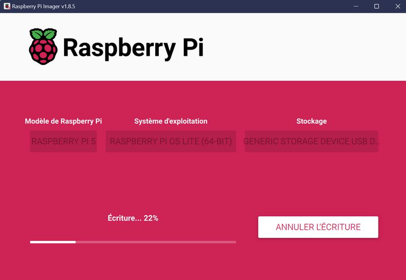

Le plus simple ici c’est d’utiliser un PC avec Raspberry Pi Imager. Cet utilitaire permet de créer une carte SD en quelques clics. Plus de détails sur l’installation et les options de personnalisation dans cet article.
Préparez le Raspberry Pi 5, connectez le avec un câble Ethernet à votre box pour qu’il accède à Internet.

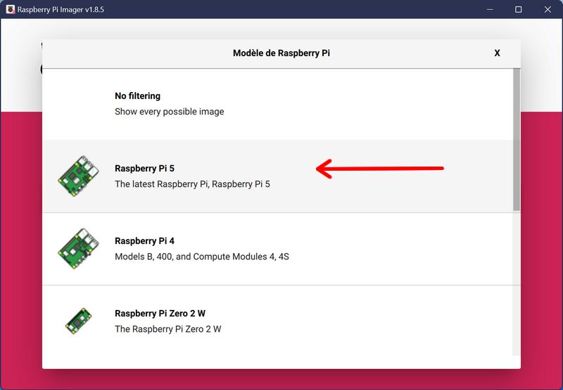

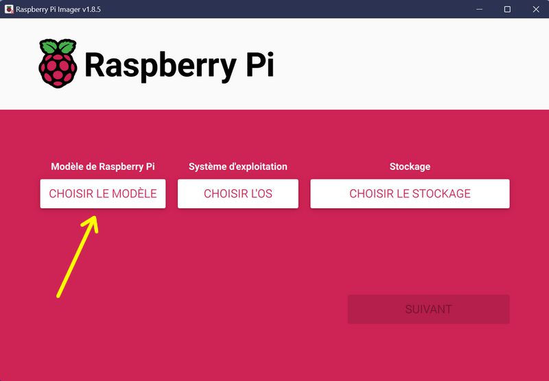

Installez Raspberry Pi Imager (sur PC Windows, PC Linux ou sur Raspberry Pi) Cliquez sur CHOISIR LE MODÈLE.
Dans mon cas ce sera un Raspberry Pi 5
Cliquez maintenant sur CHOISIR L’OS.
Les versions Lite sont dans la rubrique Raspberry Pi OS (other).
Choisissez la version 64 bits.

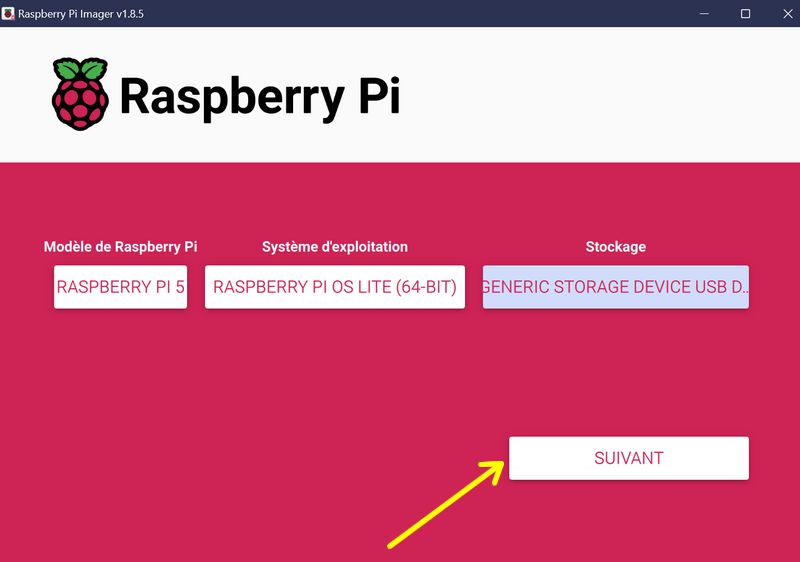

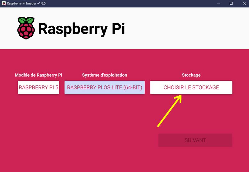

Il reste à indiquer sur quel support vous souhaitez transférer l’image du système.
Pour moi ce sera sur cette carte SD 16 Go.
Lancez la copie en cliquant sur SUIVANT.

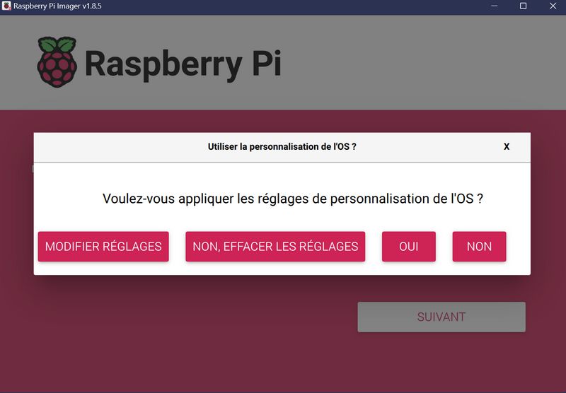

Dans mon cas, j’avais des réglages de personnalisation, mais je ne les ai pas utilisés ici (NON).
Vous pouvez lancer la création de la carte en cliquant sur OUI.

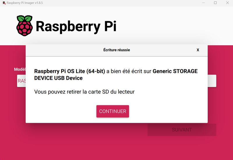

Attendez que l’écriture et la vérification soient faites.
En quelques minutes la carte est prête. vous pouvez la mettre en place dans le Raspberry Pi 5.

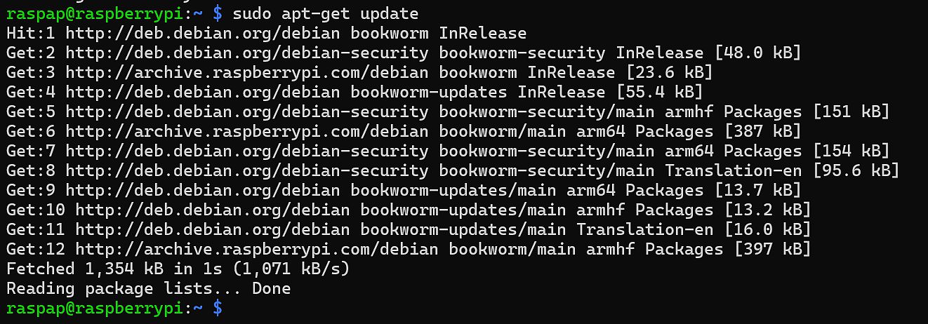

Mise à jour de Raspberry Pi OS Bookworm Lite 64 bits
Ici pas de surprise, on va commencer par mettre à jour le système conformément aux consignes de RaspAP :
sudo apt-get full-upgrade
sudo reboot

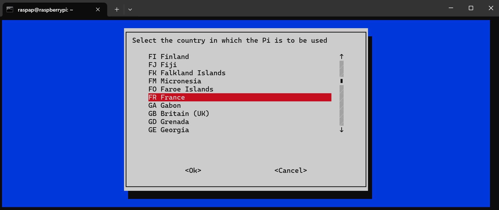

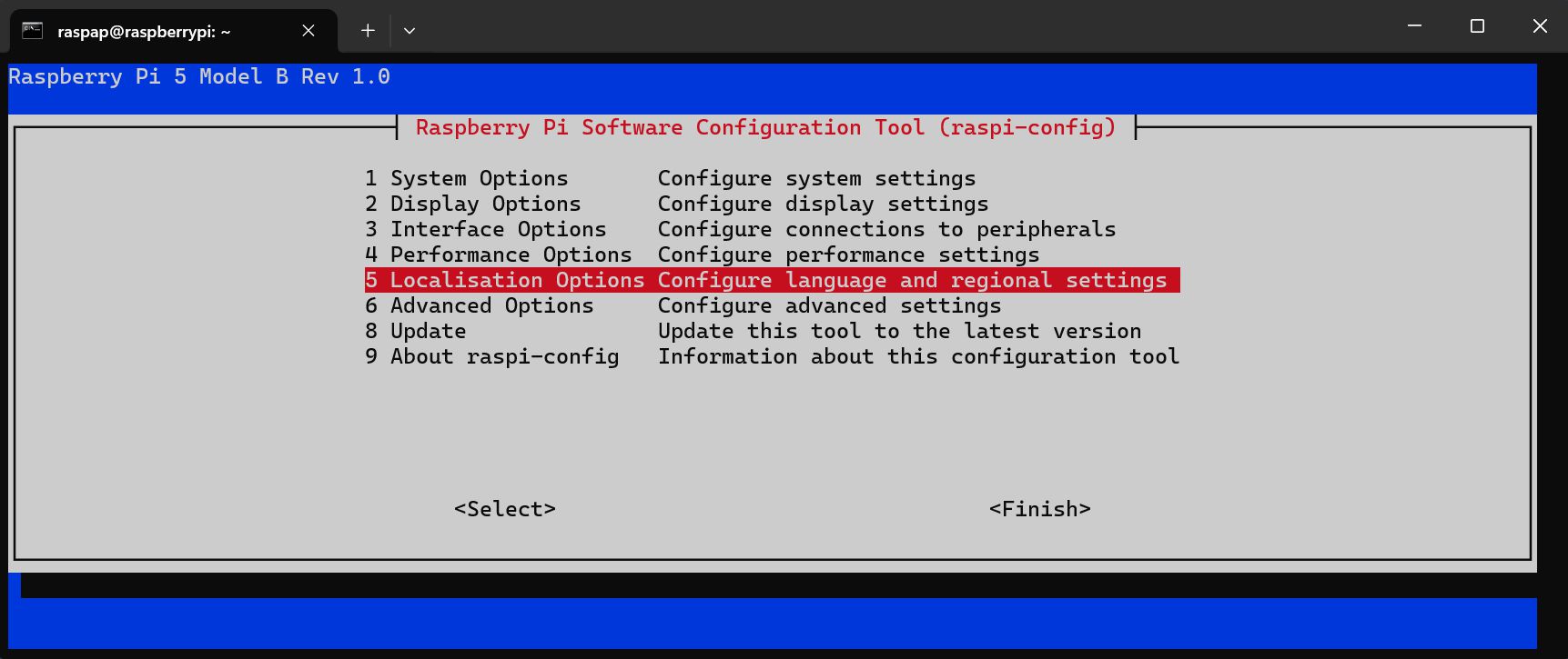

En 2 ou 3 minutes, la mise à jour est faite. Il faut maintenant définir le pays dans raspi-config :
sudo raspi-config
Allez sur l’option 5 Localisation Options puis  Entrée
Choisissez L4 WLAN Country

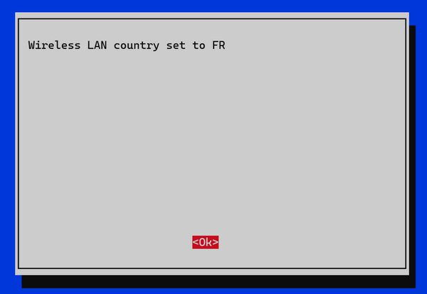

Sélectionnez FR France
Il ne reste qu’à cliquer sur <OK>  pour valider
Pour sortir de raspi-config, utilisez la touche Tabulation pour aller sur Finish et validez.
Si vous n’effectuez pas cette étape, le Raspberry Pi ne pourra pas activer le fonctionnement du WiFi. Dans ce cas, vous verrez l’avertissement Wi-Fi is currently blocked by rfkill dans la console.

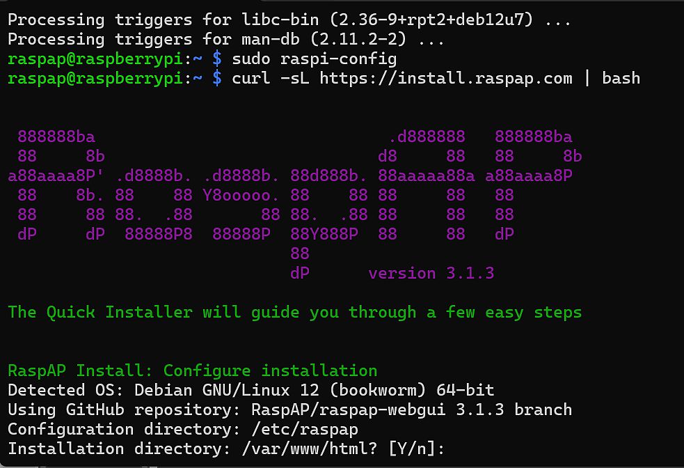

Saisissez la commande suivante
curl -sL https://install.raspap.com | bash
L’installation démarre et vous propose des options par défaut que vous pouvez accepter en cliquant sur y  ou  en tapant sur Entrée puisque Y est la valeur par défaut (en majuscule). On valide par exemple le bloqueur de pubs. Je n’ai pas validé OpenVPN et RestAPI dont je n’ai pas besoin. De même pour WireGuard et le VPN provider.
 L’installation dure quelques minutes et vous demande si vous voulez rebooter. Répondez oui (y). Le Raspberry Pi redémarre et revient au login. On va vérifier que RaspAP a bien démarré.

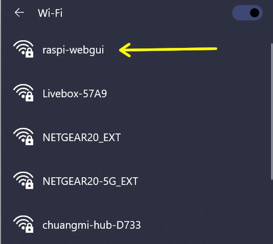

Première chose à faire, regardez dans vos paramètres WiFI (ou sur un smartphone, une tablette) si vous voyez un point d’accès raspi-webgui. Si oui, le point d’accès fonctionne.

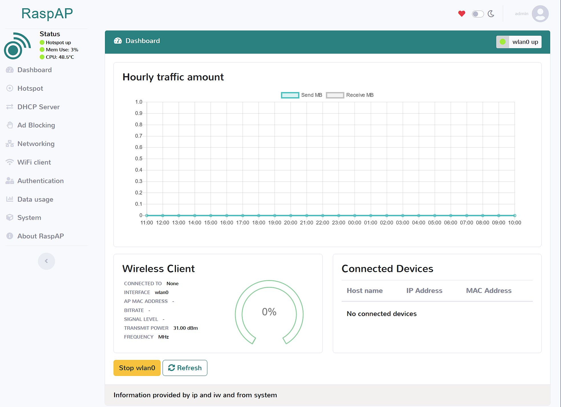

Dashboard
La copie d’écran ci-dessus vous présente le tableau de bord (Dashboard). Ici j’ai connecté un smartphone en WiFi. Il a récupéré l’adresse 10.3.141.137.

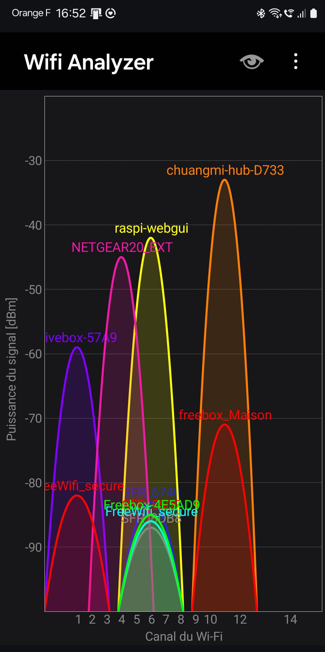

J’ai décalé le canal du hotspot en 6 comme vous le voyez avec cette capture d’écran de WiFi Analyzer, car ce canal est un peu plus calme ici mais vous adapterez à vos conditions locales. (Lisez cet article d’Intel pour en savoir plus)

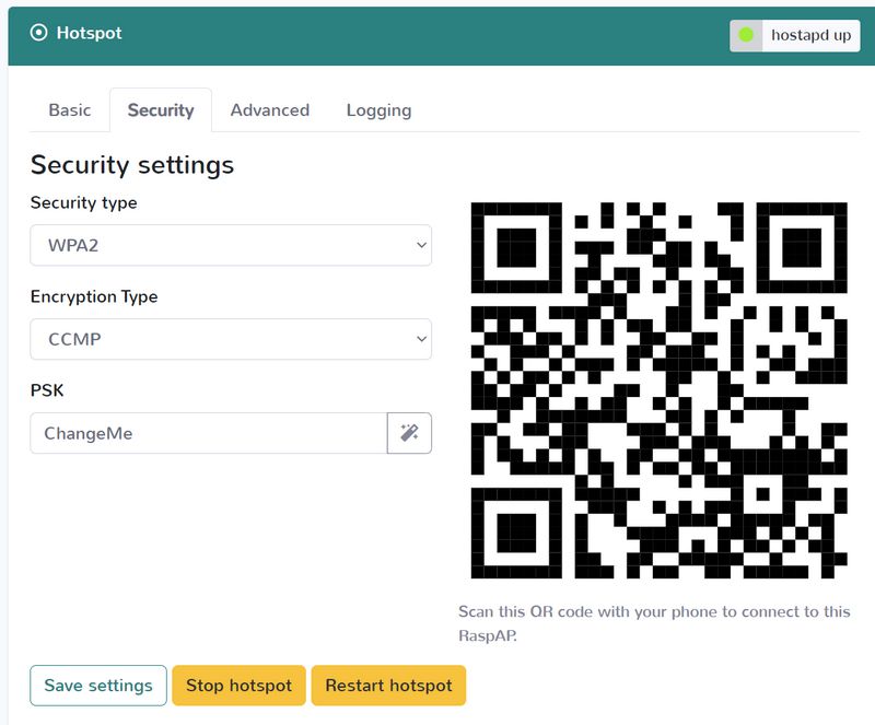

Configurer la sécurité
Si vous créez un point d’accès, vous souhaitez en général que son accès soit limité et que ce ne soit pas une passoire. Dans l’onglet Security, choisissez WPA2 et CCMP ou TKIP+CCMP (source Wikipedia). Et… changez le mot de passe ChangeMe ! que j’ai laissé pour les tests. Mettes un mot de passe « dur » et difficile à trouver. Un QRcode permet de se connecter directement au WiFi.
Pensez à sauvegarder vos modifs.

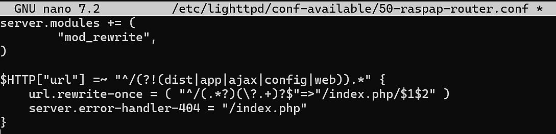

Modifier les règles de routage des applications RaspAP
Ouvrez le fichier /etc/lighttpd/conf-available/50-raspap-router.conf et modifiez cette ligne en ajoutant web à la fin, précédé du « pipe » (ALT GR 6)
sudo nano /etc/lighttpd/conf-available/50-raspap-router.conf

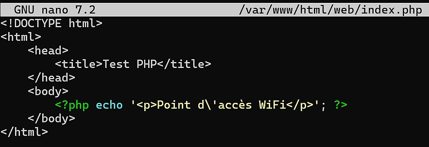

Dans ce dossier /var/www/html/web, créez une page index.php qui sera ouverte automatiquement quand un client web se connectera :
sudo nano /var/www/html/web/index.php
et saisissez
<!DOCTYPE html>
<html>
    <head>
        <title>Test PHP</title>
    </head>
    <body>
        <?php echo '<p>Point d\'accès WiFi</p>'; ?>
    </body>
</html>
Enregistrez le fichier (CTRL X).

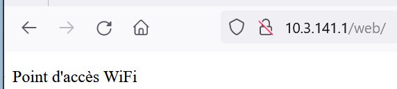

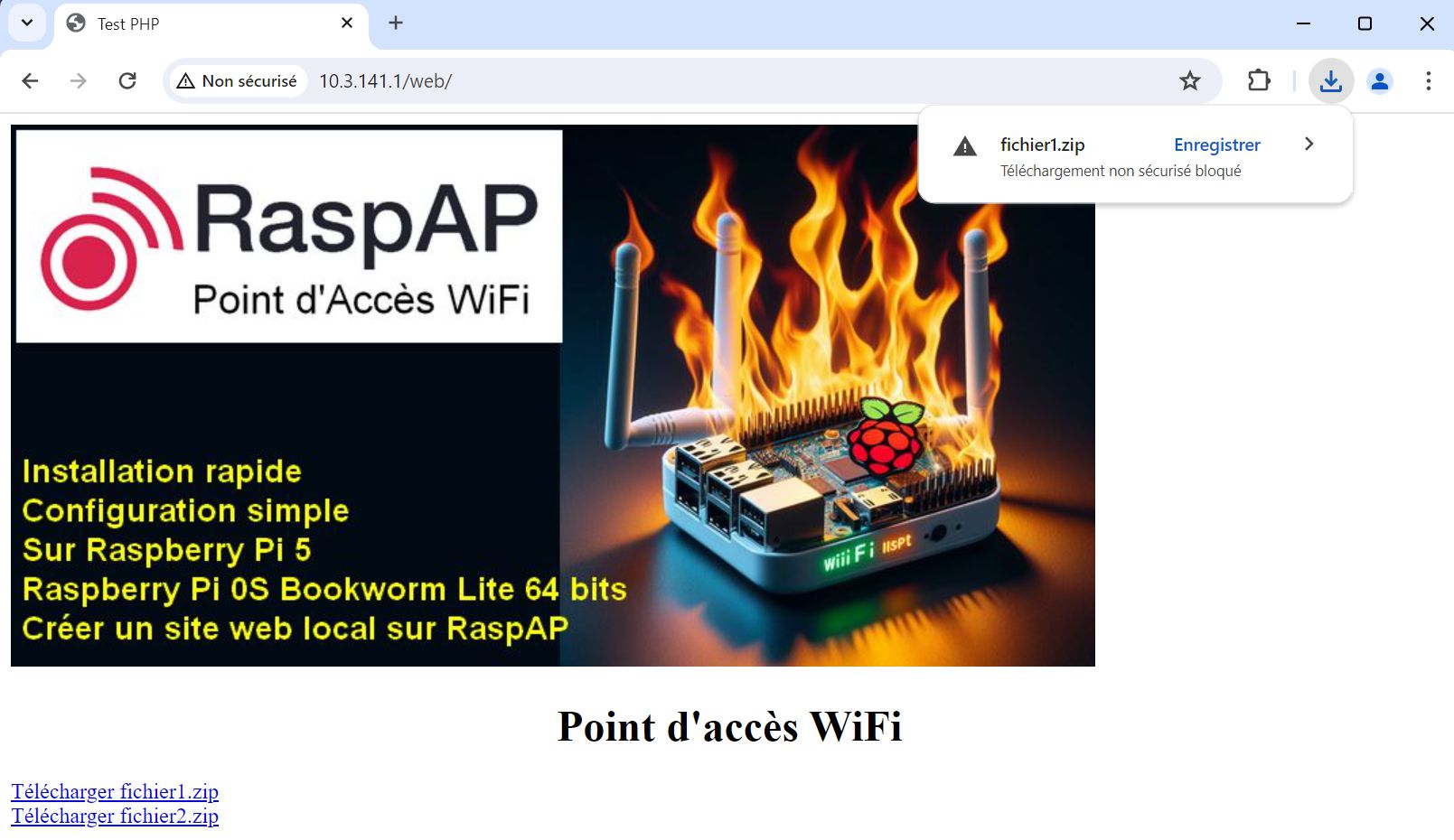

Dans un navigateur tapez l’adresse de votre site web :

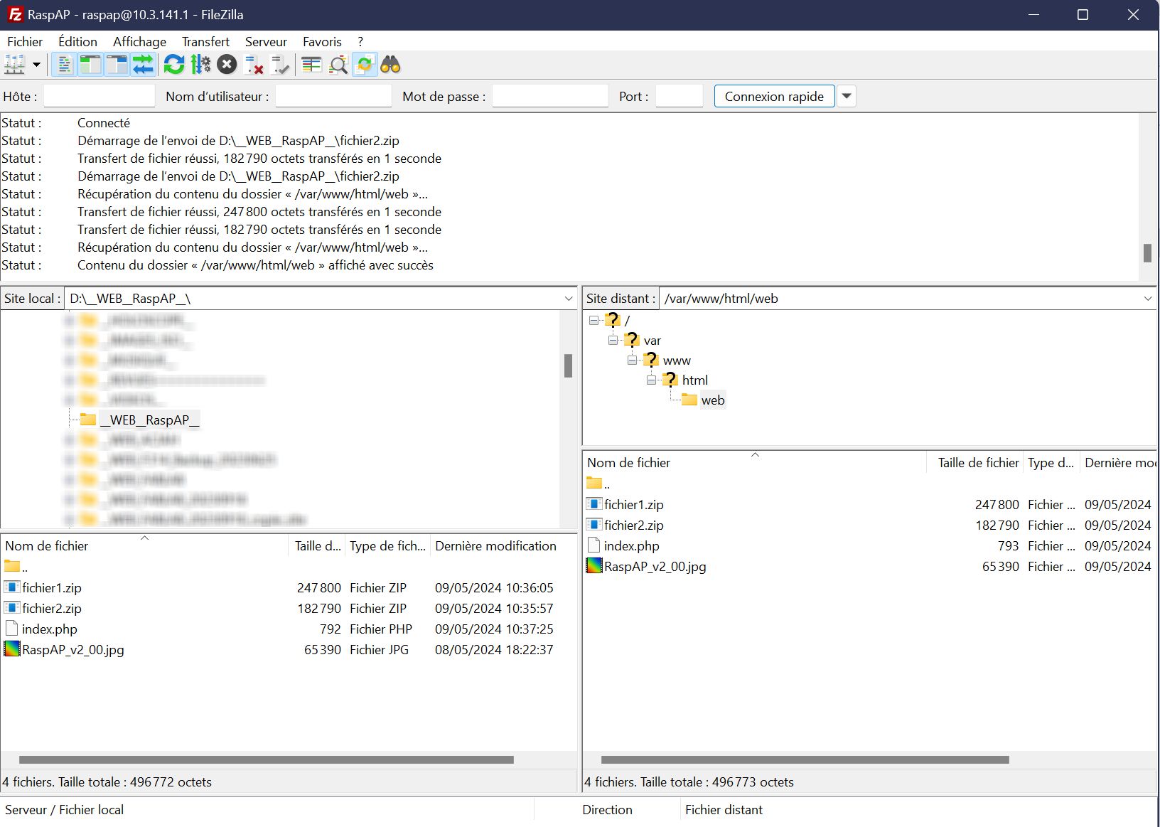

Votre page web s’affiche. Vous pouvez maintenant développer votre site web, mettre des fichiers  à télécharger à disposition etc. Pour accéder au site web et le modifier en FTP, j’ai installé proftpd et modifié les droits sur le dossier web.
J’ai aussi mis 2 fichiers .zip dans le dossier avec Filezilla.
En se connectant sur le site web ainsi créé on a l’affichage de la page web + la possibilité de télécharger les fichiers. Chrome ne souhaite pas télécharger les fichiers car le site n’est pas sécurisé. On peut forcer l’enregistrement en cliquant sur Enregistrer.
