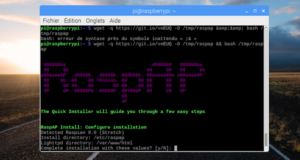

La page github de raspAP donne la commande à utiliser pour l’installation :
wget -q https://git.io/voEUQ -O /tmp/raspap && bash /tmp/raspap

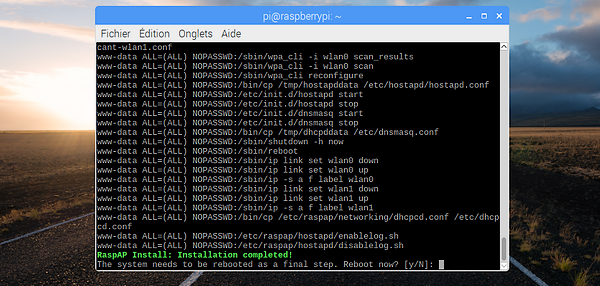

Votre Raspberry Pi va afficher RaspAP et vous propose des dossiers pour l’installation des programmes RaspAP et Lighttpd. A moins d’avoir de bonne raisons de le contredire, répondez lui « Voui » enfin… Y puisqu’il cause anglais.
A la fin de l’installation, le script vous demande de l’autoriser à redémarrer le Raspberry Pi. Ne soyez pas contrariant(e), dites lui encore Y.

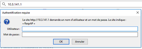

Pour paramétrer RaspAP, on accède à l’interface d’administration via une page web, en se connectant sur l’adresse de l’AP, c’est à dire 10.3.141.1. On peut le faire soit en local sur le Raspberry Pi AP lui-même, soit depuis une autre machine connectée à l’AP.

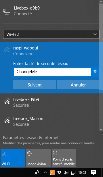

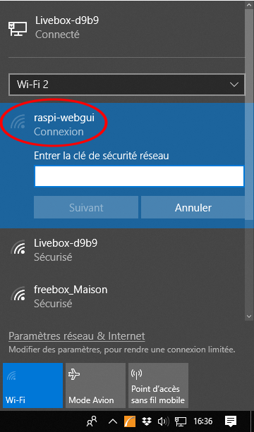

Regardez la liste de vos points d’accès WiFi trouvés par votre interface sans fil. Normalement, un AP nommé raspi-webgui est apparu dans la liste en plus des AP habituels. Sélectionnez le et dites au système que vous voulez vous y connecter. (Réalisé ici sur un PC sous Windows 10)
Entrez la clé de sécurité réseau qui est ChangeMe  par défaut pour RaspAP. Comme son nom l’indique (en anglais) il est judicieux de changer ce mot de passe pour éviter que quiconque puisse accéder à votre point d’accès 🙂 Pensez à le faire avant de mettre votre AP en exploitation réelle.

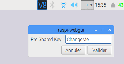

Sur un Raspberry Pin mettez la souris sur l’icone WiFi. Ici le Raspberry Pi est connecté à la LiveBox de la maison, et il a reçu l’adresse 192.168.1.20. Déconnectez le port Wifi du Raspberry Pi. Attendez un moment que le RasPi récupère la liste des AP WifI disponibles aux alentours. Dans la liste sélectionnez raspap-webgui.
Saisissez la clé WiFi de notre AP : ChangeMe (oui je sais, je ne l’ai pas encore changé 🙂 mais pour les tests je laisse toujours les choses en l’état, je modifie après… ça permet de savoir si la modif qu’on vient de faire a créé un souci. Si vous modifiez tous les paramètres et qu’ensuite ça ne fonctionne plus, vous ne saurez pas pourquoi).

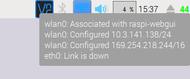

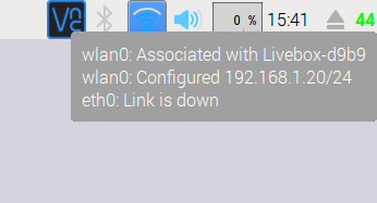

Validez. Le Raspberry Pi se connecte à l’AP raspAP et prend une adresse IP dans la plage gérée par le DHCP.
Vérifiez en mettant la souris sur l’icône  WiFi. wlan0 est bien associé à raspi-webgui et a pris l’adresse 10.3.141.138 qui est dans la plage du DHCP. Tout va bien… Remarquez que wlan0 a une adresse « de secours » en 169.254.x.x.

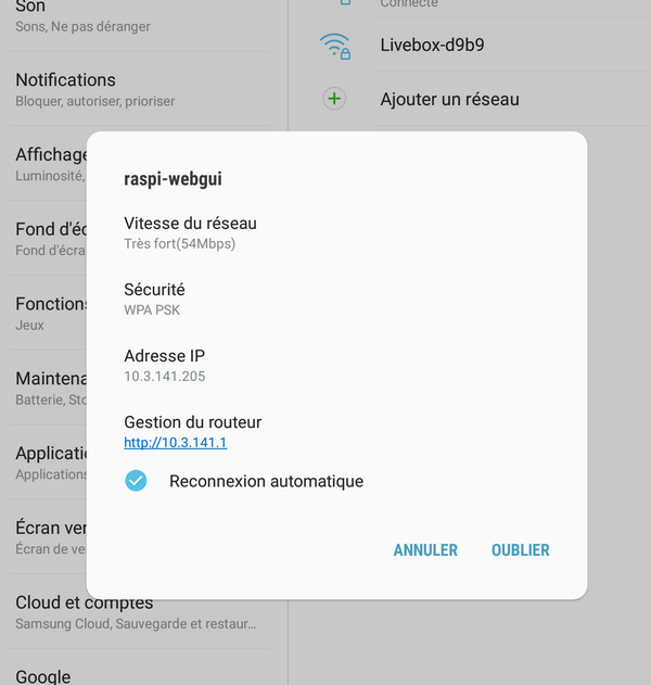

Sur un PC vous allez pouvoir vous connecter à l’AP

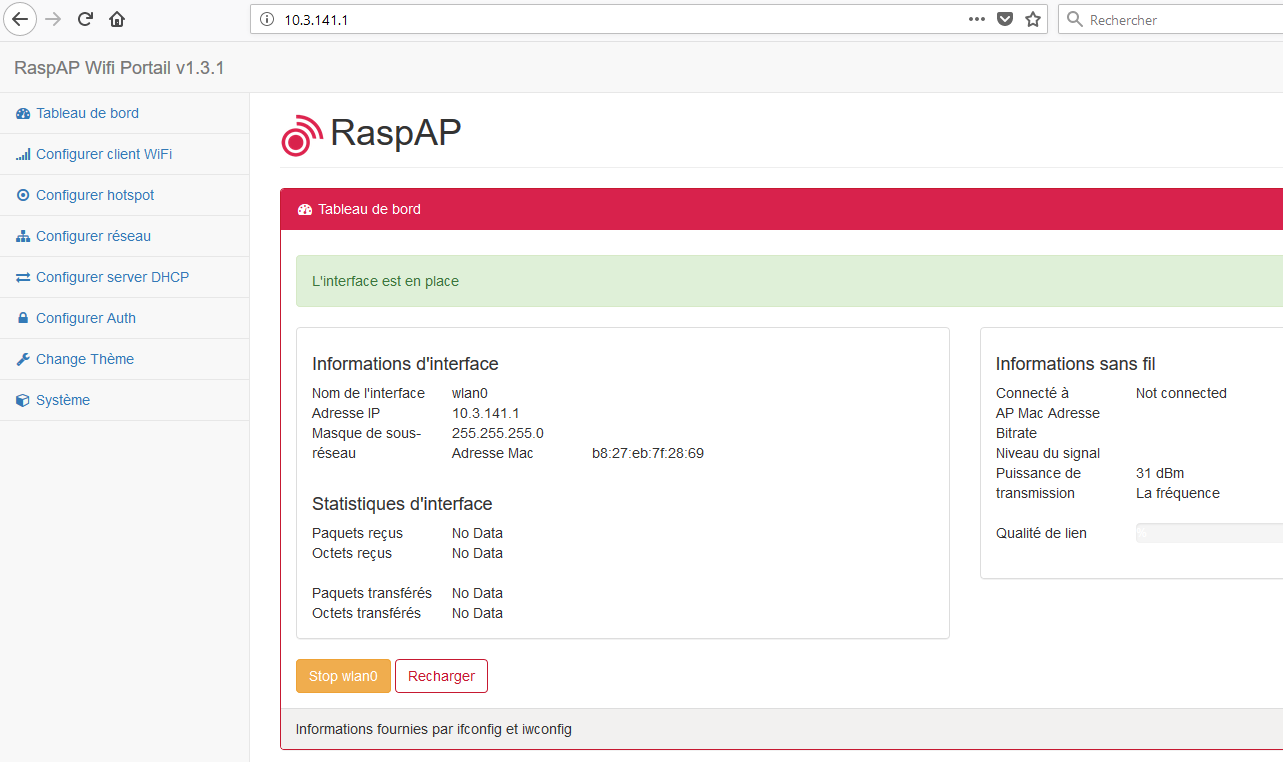

Ouvrez un navigateur web soit sur le Raspberry Pi configuré en AP, soit sur une autre machine (ici un PC sous Windows 10). raspAP demande les identifiants : Utilisateur  admin   Mot de passe : secret. Bien entendu vous les changerez pour une utilisation réelle !
Vous accédez au tableau de bord de l’interface de gestion de raspAP.

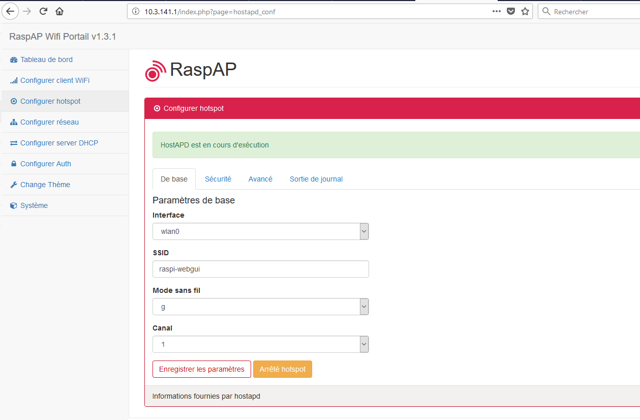

Dans « Configurer hotspot » vous pourrez modifier les paramètres de l’AP (SSID, mode, canal). Par défaut laissez tel quel 🙂

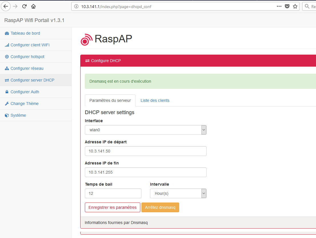

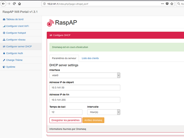

Dans l’écran « Configurer DHCP » vous pourrez modifier la plage d’adresse du DHCP ainsi que la duré des baux. Laissez tel quel pour le moment, vous pourrez vous amuser plus tard.

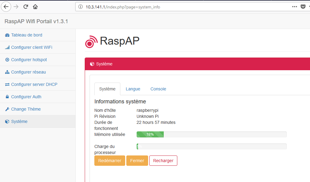

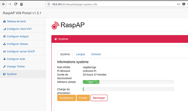

Enfin, dans système, vous obtenez des informations sur le Raspberry Pi, vous pouvez choisir la langue et accéder à une console si vous souhaitez exécuter des commandes sur le Raspberry Pi.

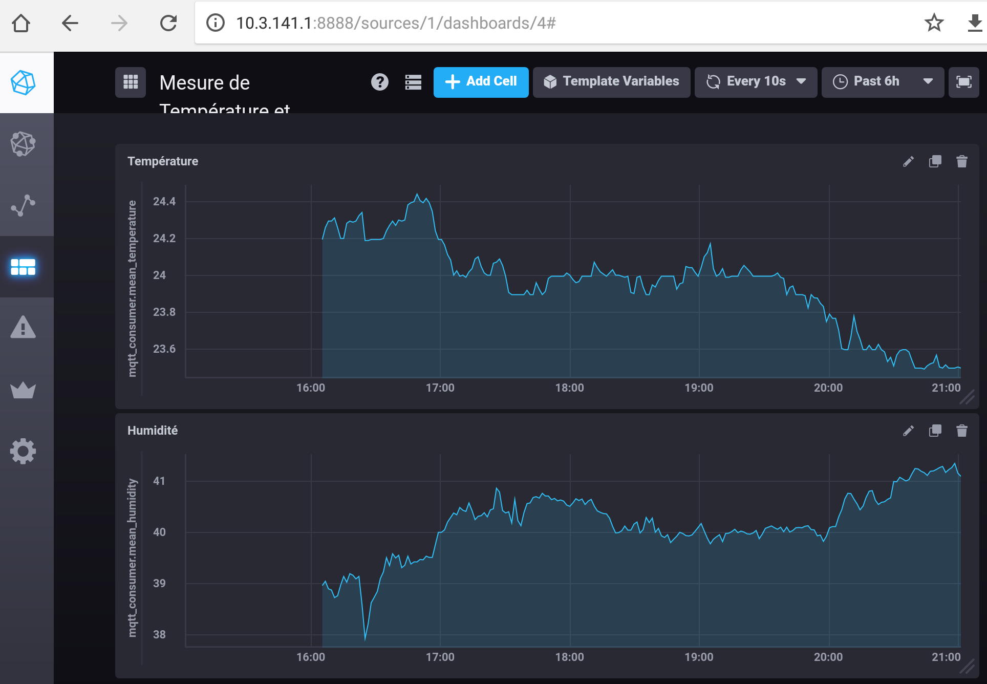

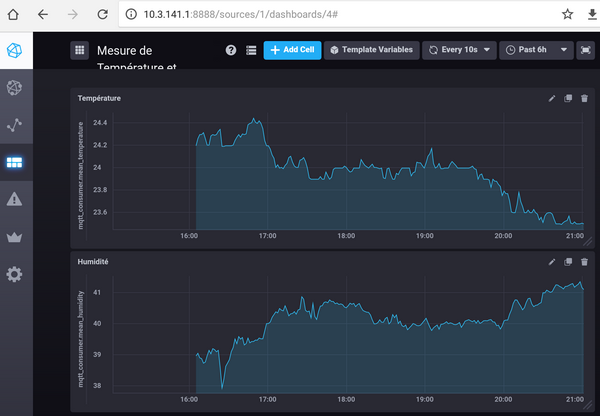

Après redémarrage des deux Raspberry Pi, la collecte des données a commencé et il est possible de les consulter avec une tablette. Ici la tablette a pris l’adresse 10.3.141.205.
On peut alors se connecter à l’AP, par exemple l’adresse du Dashboard généré par Chronograf : 10.3.141.1:8888.
