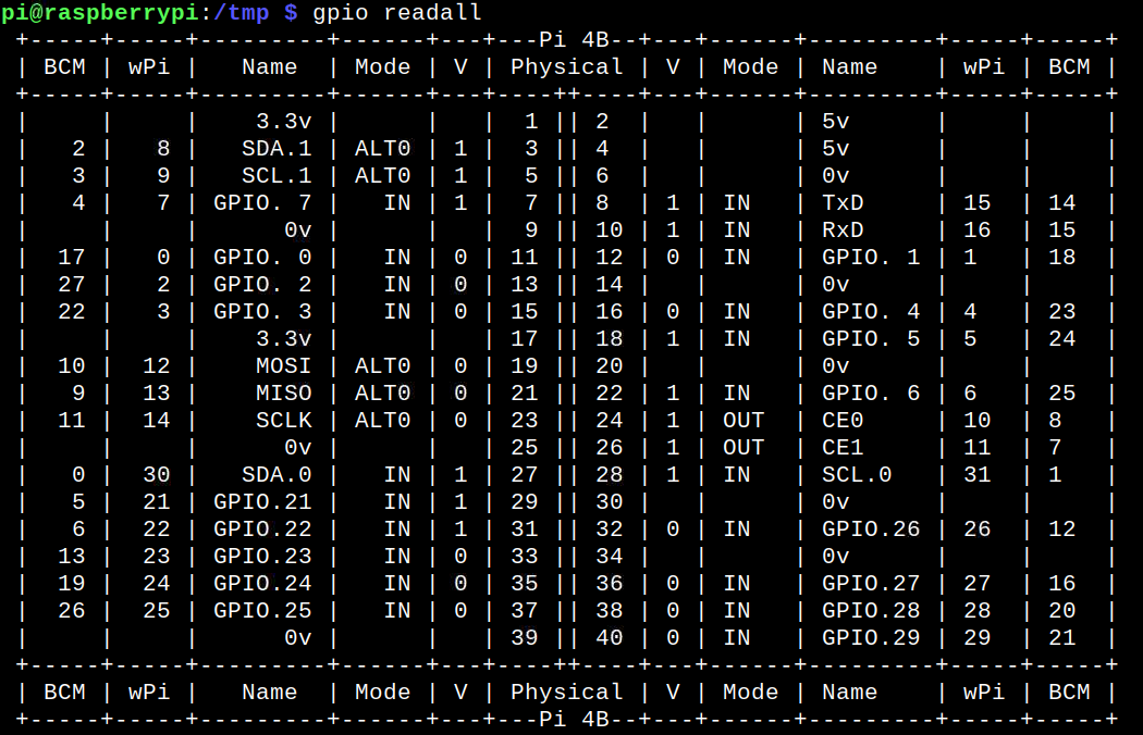

Un gpio readall pour confirmer que la version en ligne de commande de wiringpi fonctionne…
wiringpi en ligne de commande gpio readall v 2.52
Cliquez pour agrandir
Le bon fonctionnement de gpio readall est déjà le signe du bon fonctionnement de wiringpi. Pour vérifier le fonctionnement de la commande des GPIO nous allons faire un « hello world » d’électronicien : faire clignoter une LED

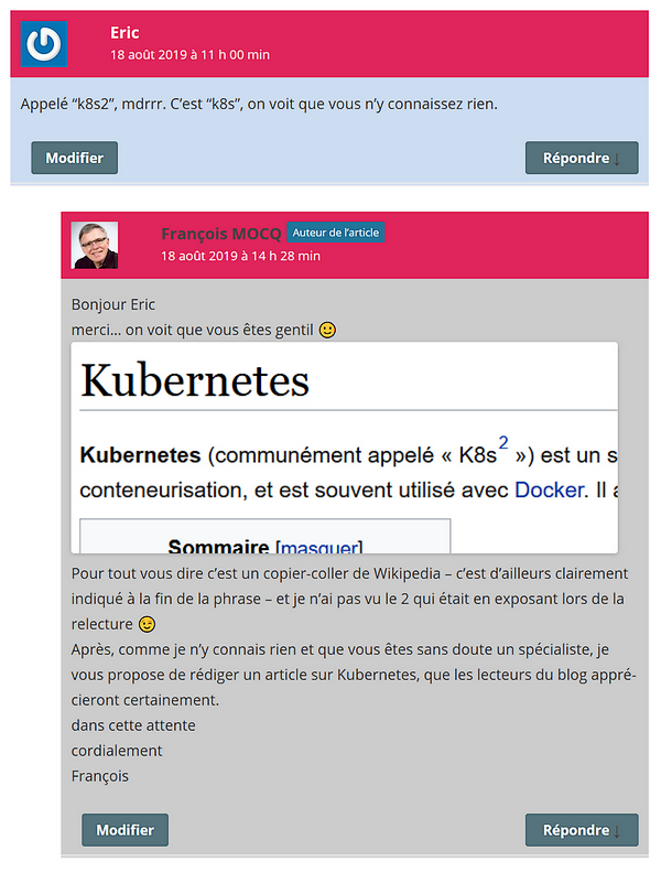

J’en ai un exemple récent reçu sur un article sur un cluster de Raspberry Pi :C’est ce genre de retour qui fait que des fois on a envie de ranger le clavier et de sortir le vélo pour se changer les idées, en se disant à quoi ça sert tout ce temps que je donne (tous les articles du blog sont en CC BY NC SA) si c’est pour me faire traiter de con et d’incompétent (ce n’est pas le terme exact mais c’est comme ça que c’est reçu…)
D’ailleurs à ma proposition de rédiger un article sur Kubernetes ce Monsieur Eric n’a pas répondu 🙂
