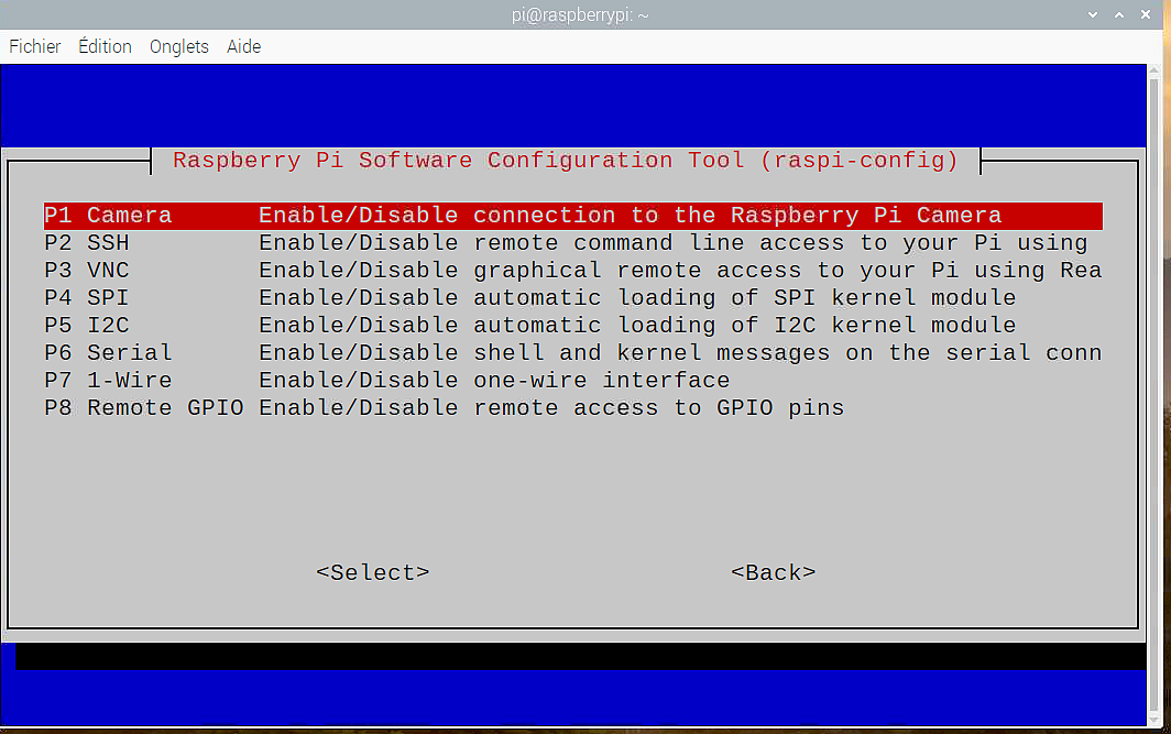

Avant d’utiliser la caméra, il faut activer son interface qui n’est pas fonctionnelle par défaut. Dans un terminal démarrez raspi-config :
sudo raspi-config
Puis allez dans 5 Interfacing Options > P1 Camera Enable/Disable connection… et activez l’interface.

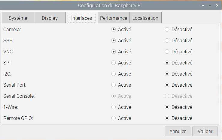

En mode graphique allez dans le Menu > Préférences > Configuration du Raspberry Pi
Activez les interfaces que vous souhaitez utiliser. Ici j’ai activé la caméra, le SSH et VNC pour avoir accès à l’OS et l’éteindre proprement quand j’ai fini d’utiliser la caméra.

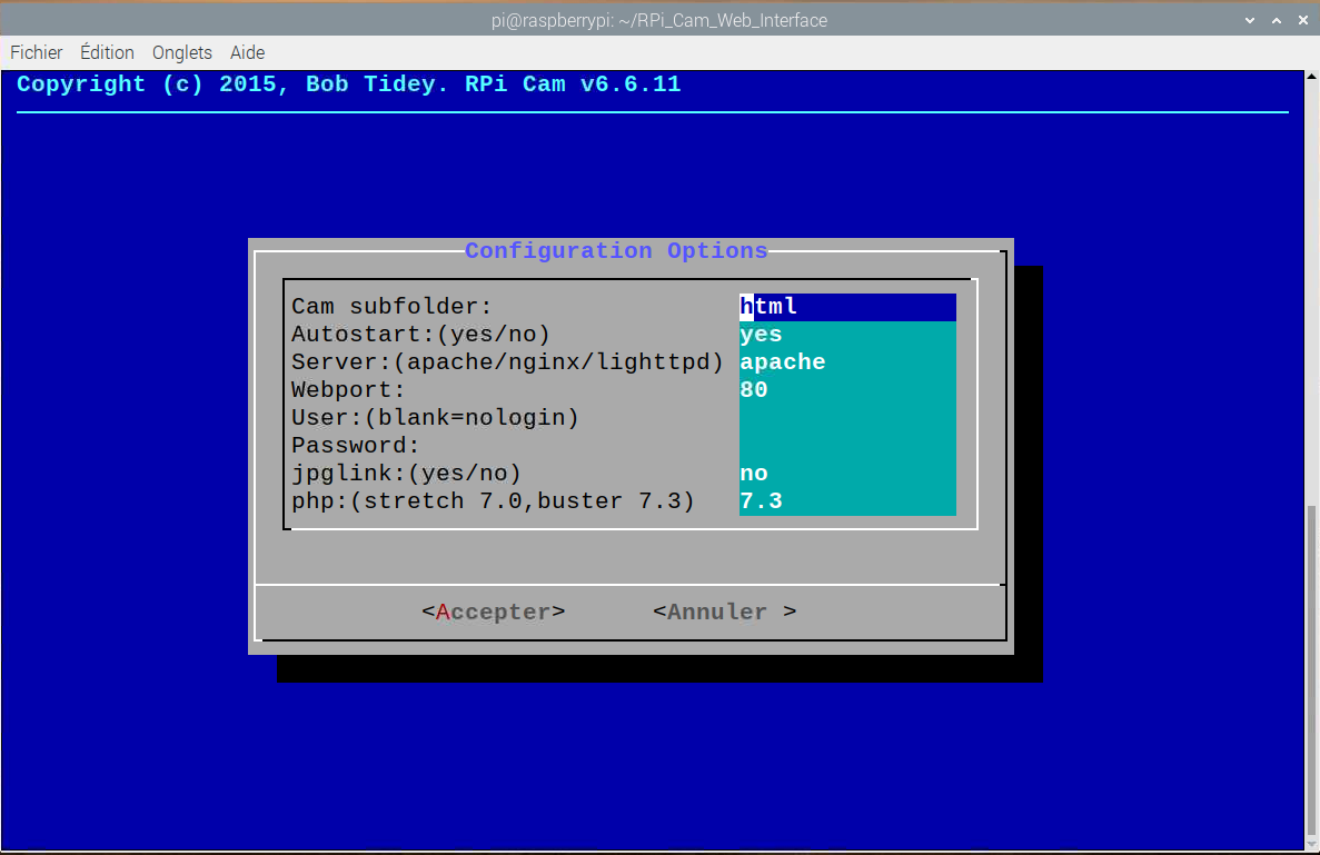

Le programme comporte un fichier d’installation. Démarrer ce script pour installer RPi Cam Web Interface.
./install.sh

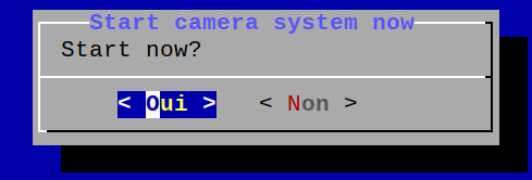

Vous arrivez sur un écran de configuration. Vous pouvez le laisser par défaut ou choisir vos propres options. Pour ma part je n’ai pas cherché plus loin et validé les choix par défaut.
Au prochain démarrage, le programme sera lancé automatiquement.
Si vous souhaitez lancer le programme tout de suite, choisissez Oui sur la fenêtre de configuration.
Votre caméra est prête pour un contrôle à distance.

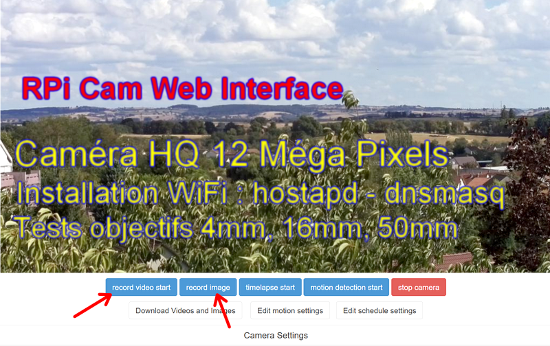

Depuis un navigateur situé dans le même réseau (connecté à la même box) ouvrez la page de RPi Cam Web Interface

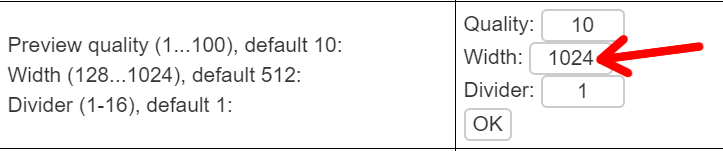

L’image est affichée avec une légère latence. Tenez en compte quand vous faites le réglage de netteté ! Vous avez accès à tous les paramètres via des boutons sur la page web. Une aide en ligne (en anglais) donne toutes les infos de configuration. Il n’y a pas à ma connaissance de version en Français, ni de traduction prévue.
Par exemple dans Camera settings je passe la largeur d’image à 1024 pour plus de visibilité et pour faciliter le réglage de mise au point.

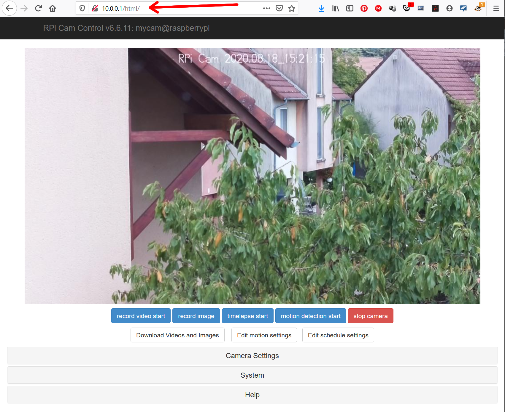

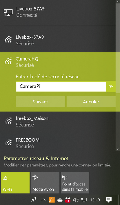

Sur un PC sous Windows sélectionnez l’AP de la caméra
Entrez la passphrase et validez. Au bout d’un moment la connexion est faite. Le système vous avertit qu’il n’y a pas d’accès Internet mais bon, on le savait, non ?
Ouvrez un navigateur et tapez l’adresse de la caméra, suivie de /html dans la barre d’adresse :
Vous avez maintenant accès aux différents réglages et modes de prise de vue de la caméra HQ.

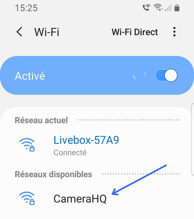

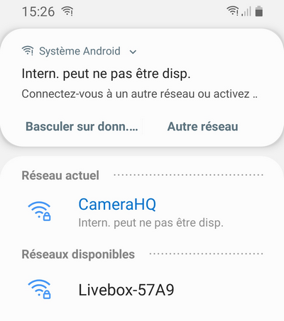

Sur smartphone Android
La démarche est la même : Connectez vous à l’AP WiFi
Saisissez le mot de passe (ici CameraPi)
Vous êtes connecté(e) à la caméra, il n’y a toujours pas d’Internet
et depuis le téléphone ou la tablette vous avez accès aux commandes de la caméra.

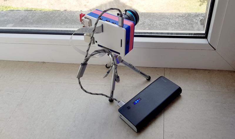

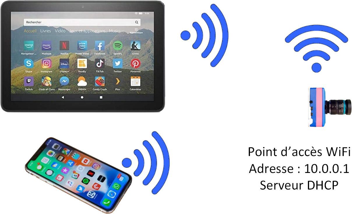

Bon, nous voilà en possession d’une caméra qui possède un point d’accès WiFi sur lequel on peut se connecter pour déclencher les prises de vue. C’est pas mal, non ?
Pour tout vous dire voilà à quoi ressemble l’installation, au besoin je monterai la caméraHQ sur un « vrai » pied photo en particulier pour les photos de la Lune.

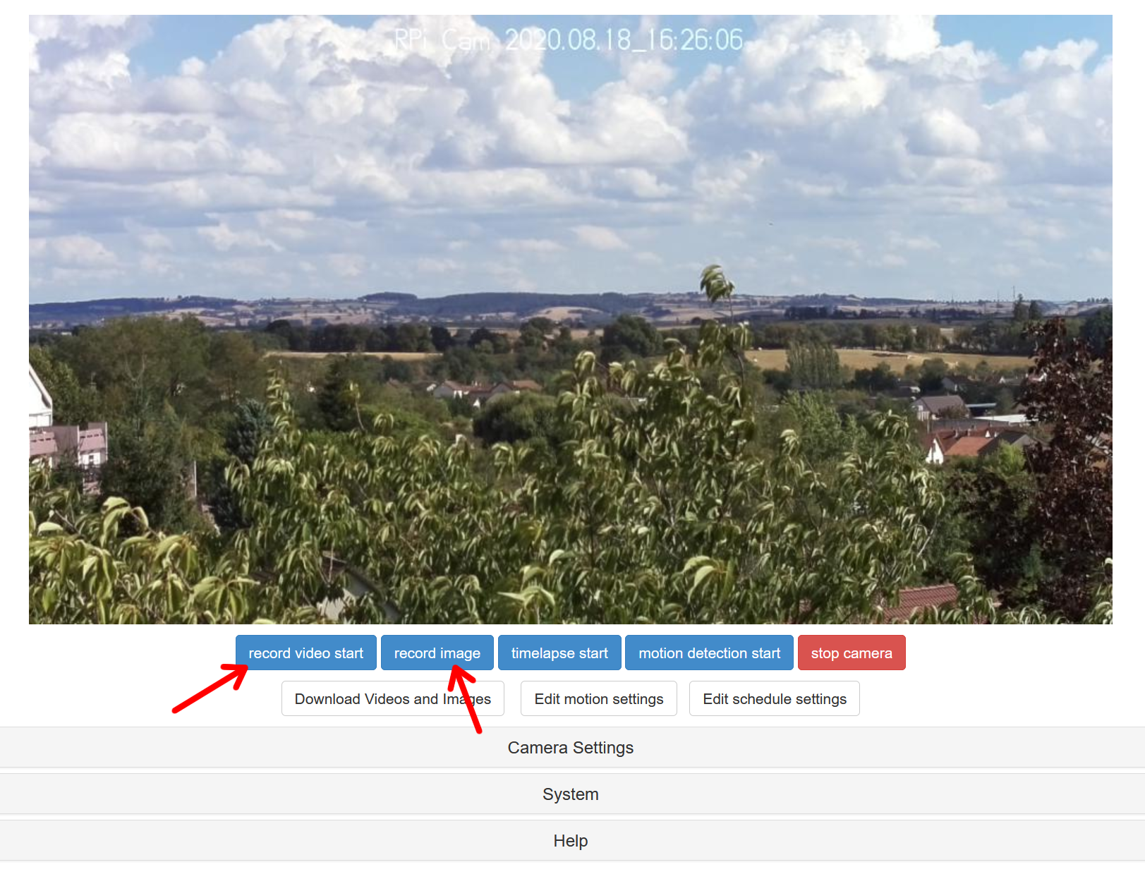

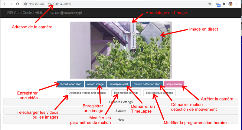

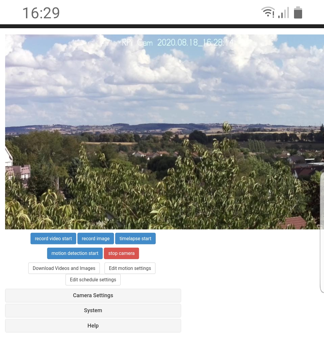

Avec l’objectif de 16 mm on obtient cette image sur un PC. En cliquant sur un des bouton on peut enregistrer une image ou une vidéo.

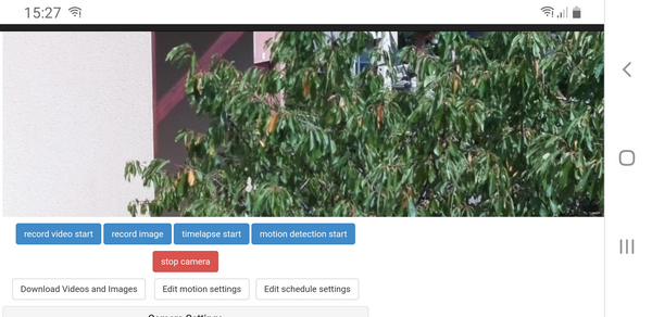

Et sur un smartphone on obtient ceci, on peut piloter la caméra sans la toucher (à part la mise au point et l’ouverture). Ici c’est toujours l’objectif de 16 mm en monture C.

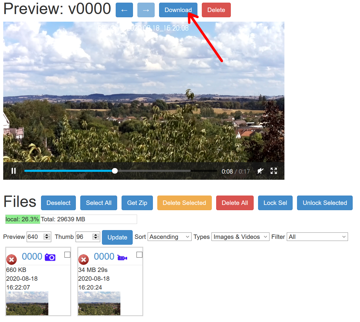

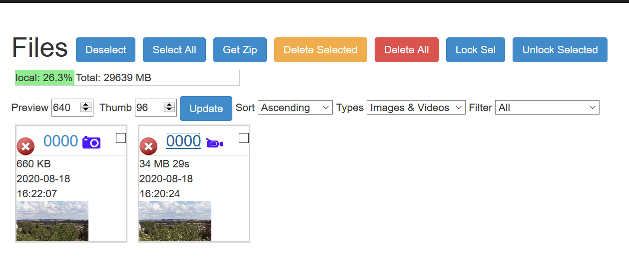

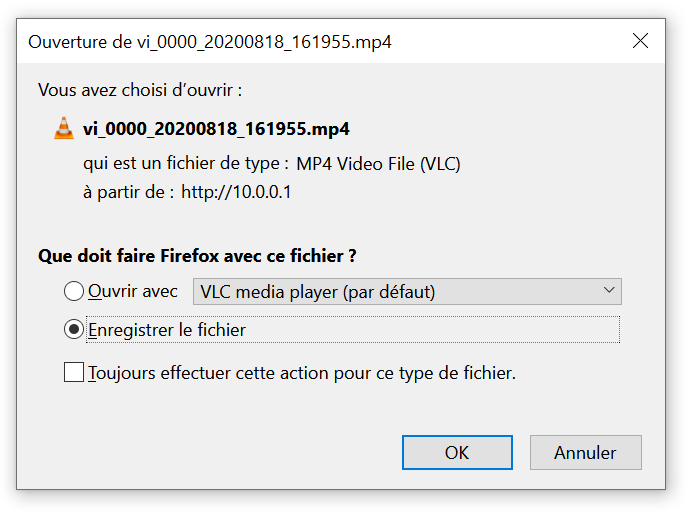

Quand on a enregistré des vidéos ou images, en cliquant sur Download Videos and Images on aboutit sur cette page.
Là vous êtes toujours sur le Raspberry Pi. En cliquant sur une des petites images dans les cases du bas vous obtenez
Qui permet de prévisualiser les photos ou les vidéos pour décider de les garder ou de les supprimer. Cliquez sur Download pour télécharger l’image sur le PC ou la tablette.
Il reste à enregistrer le fichier et à le visualiser en local ou à l’archiver.

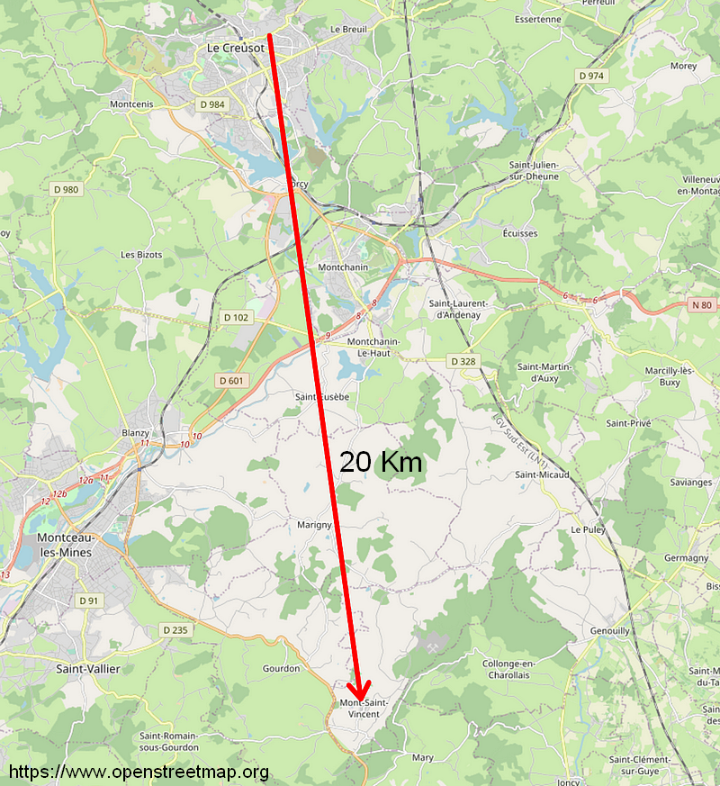

Un peu plus sur la droite il y a le Mont Saint Vincent situé à 20 Km et voilà ce que ça donne avec le zoom rélé sur 50mm (je vous rappelle que c’est équivalent à un 300 mm en photo traditionnelle).
Les arbres sont à quelques dizaines de mètres mais on voit bien les prés sur les flancs du Mont Saint Vincent. La qualité est correcte mais sans plus avec cet objectif variable.
