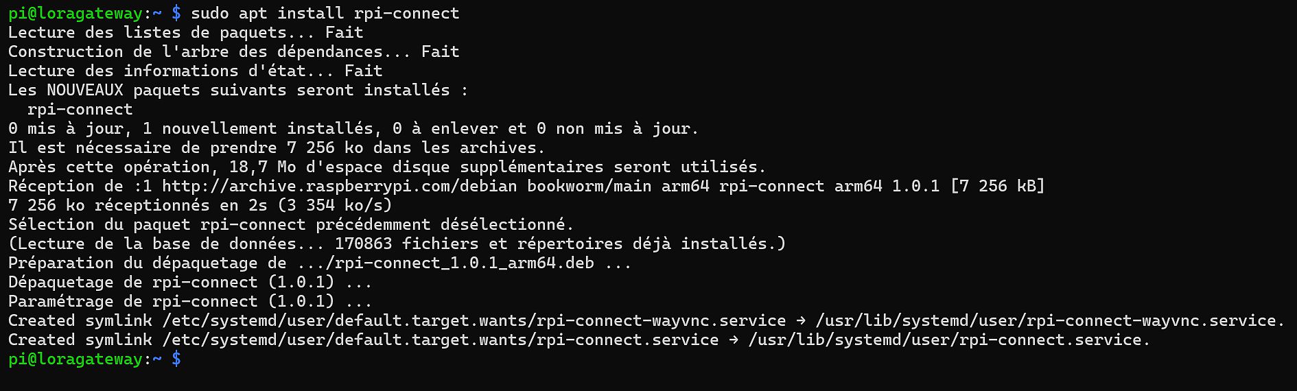

sudo apt update
sudo apt upgrade
sudo apt install rpi-connect

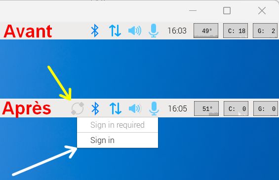

Redémarrez maintenant votre Raspberry Pi, et vous trouverez une nouvelle icône dans votre barre d’état système en haut à droite de votre écran.

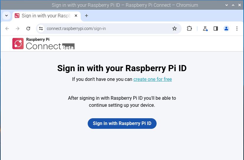

Cliquez sur cette icône et choisissez « Sign in » pour commencer. Normalement les instructions sont assez faciles à suivre, mais si vous en avez besoin, il y a une documentation supplémentaire qui couvre les limitations connues de cette version bêta.
Inscription sur pi-connect
Si vous cliquez sur l’icône de pi-connect vous pouvez créer un compte
Cliquez sur le bouton Sign in with Raspberry Pi ID

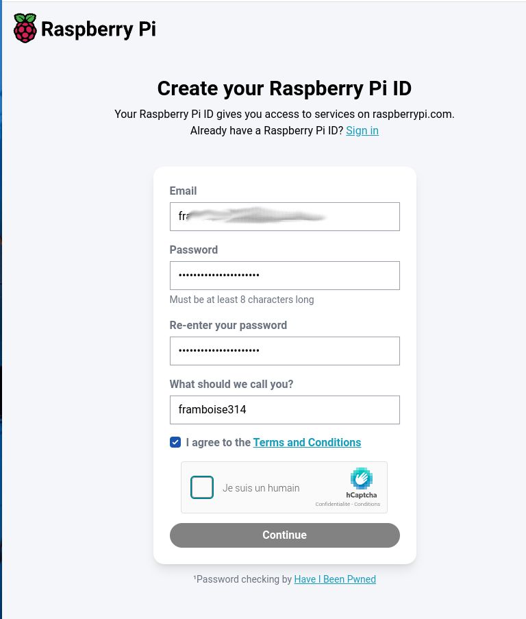

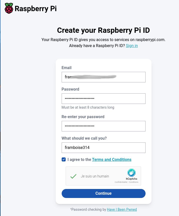

Remplissez les champs pour créer un compte

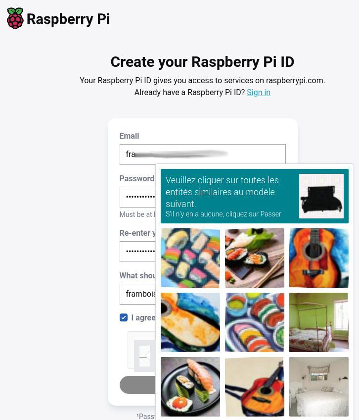

Il faudra résoudre quelques captcha pour prouver que vous êtes un humain…
Ouf ! je suis un humain … Cliquez sur Continue

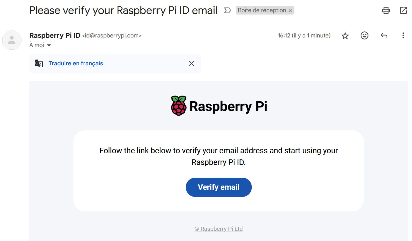

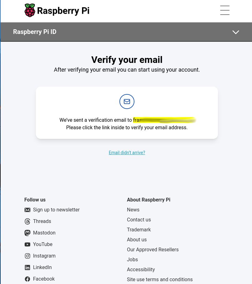

La vous recevez un email de confirmation (ci-dessous) je l’ouvre sur le PC
Cliquez sur le lien dans l’email reçu sur le PC

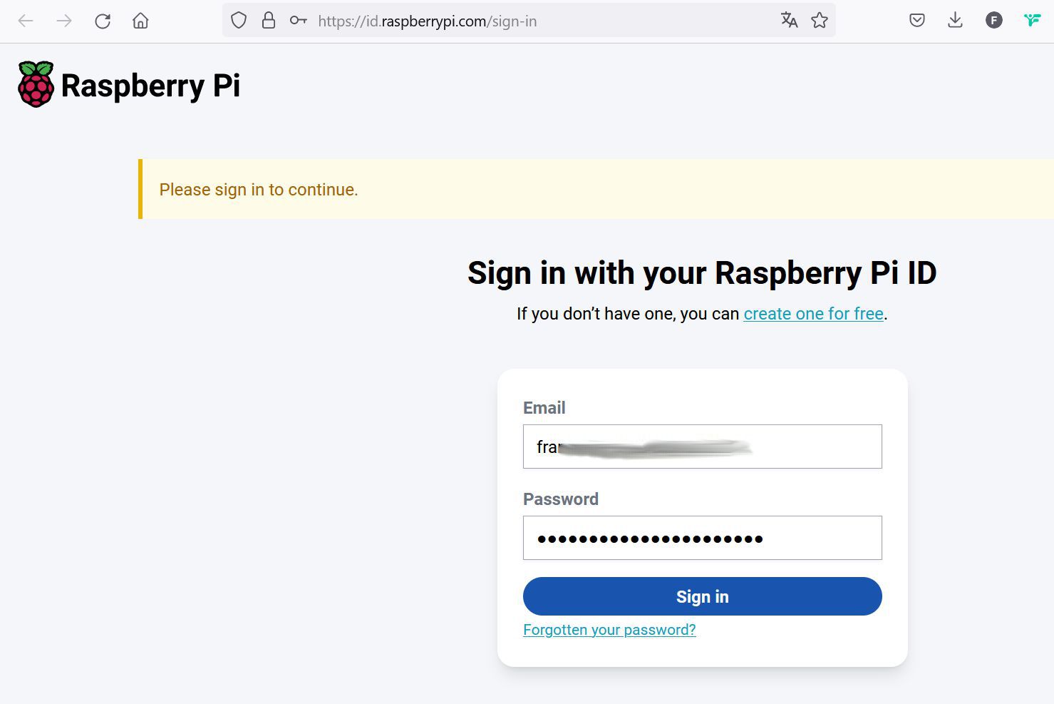

et connectez vous avec vos identifiants sur le navigateur du PC

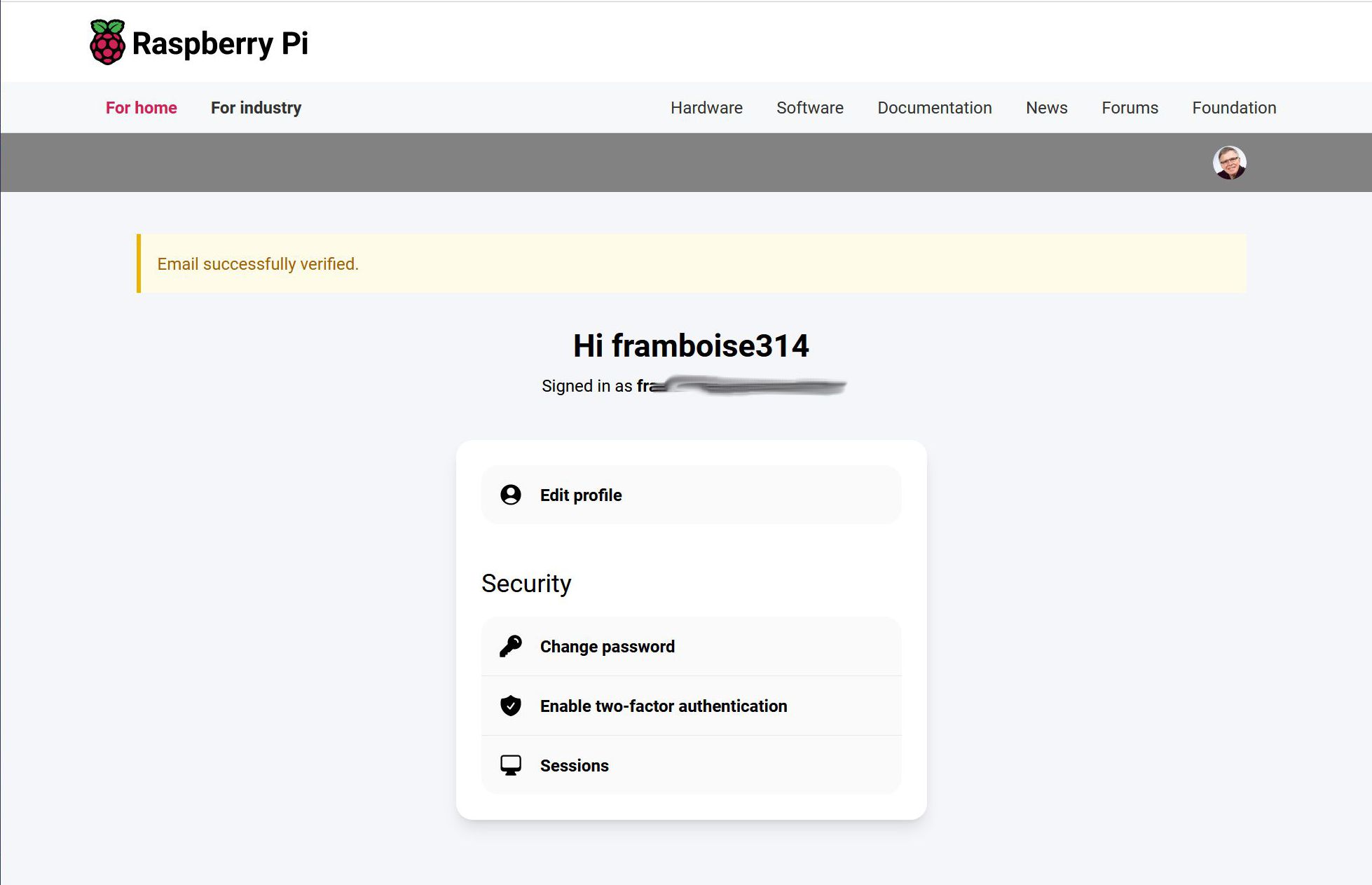

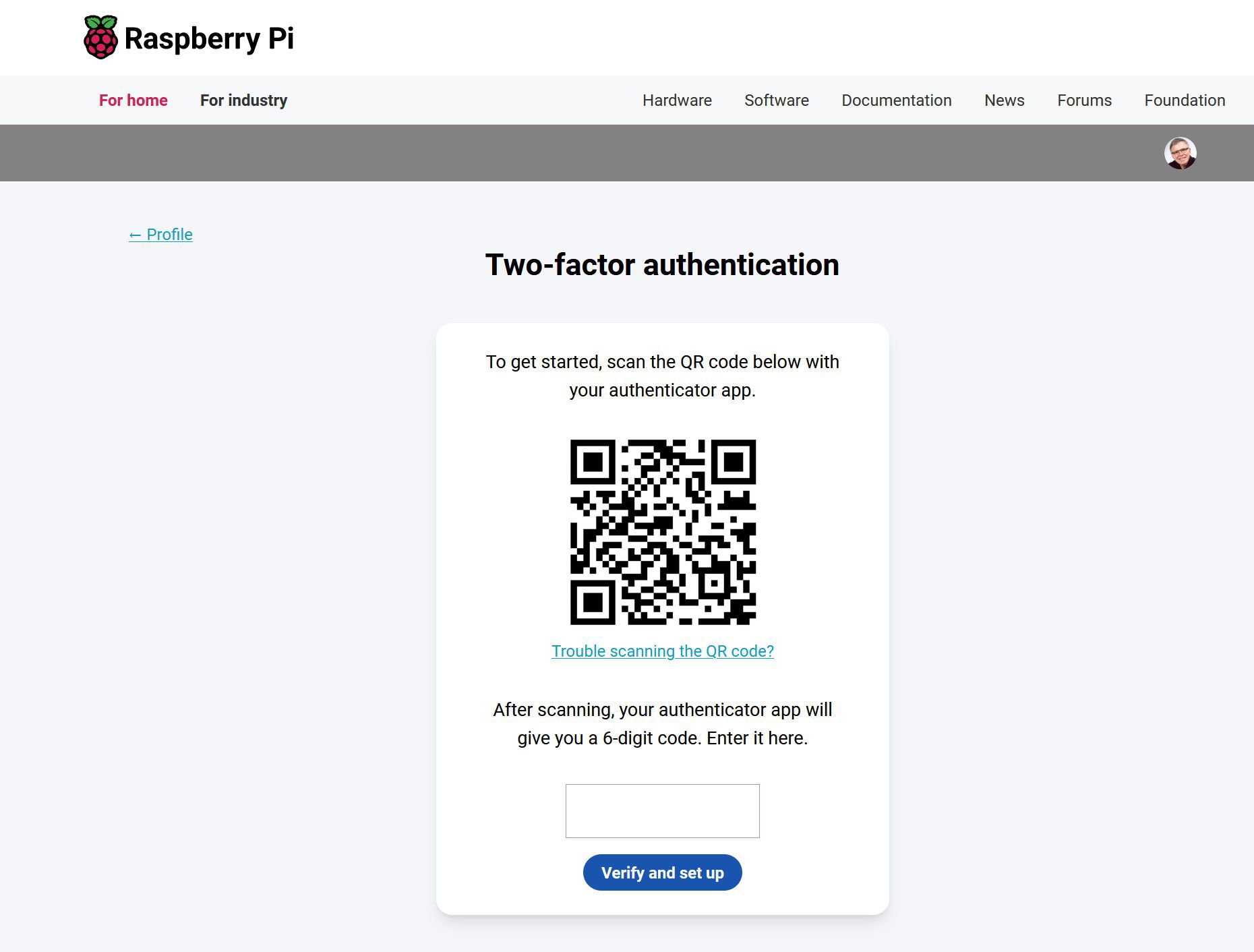

Vous êtes maintenant connecté sur votre profil et pouvez activer l’authentification à deux facteurs (recommandé)
Non ! pas celle là 😀
Celle-ci est mieux ! Scannez le QRCode avec une appli d’authentification et saisissez le code fourni. Par la suite quand vous vous connecterez, on vous demandera le code affiché sur l’appli.

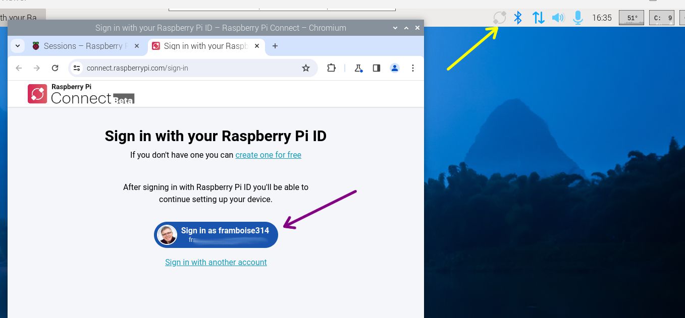

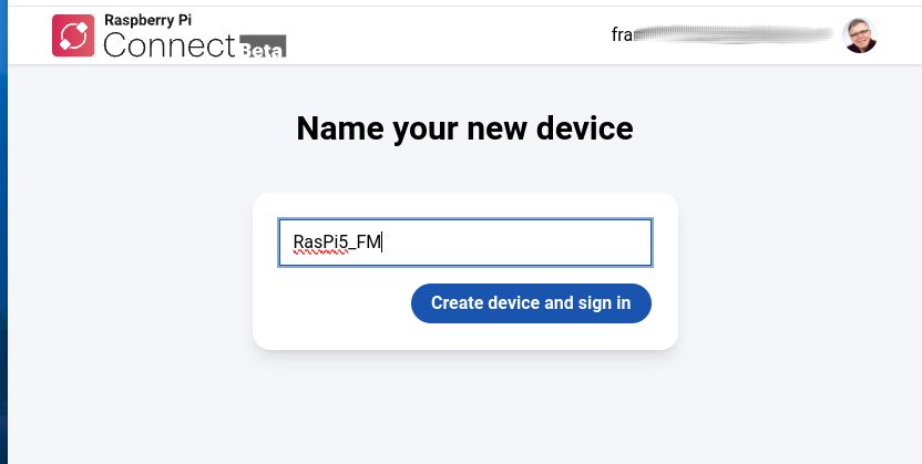

Vous pouvez vous connecter en cliquant sur l’icône puis Sign In
Nommez votre appareil : j’ai choisi RasPi5_FM

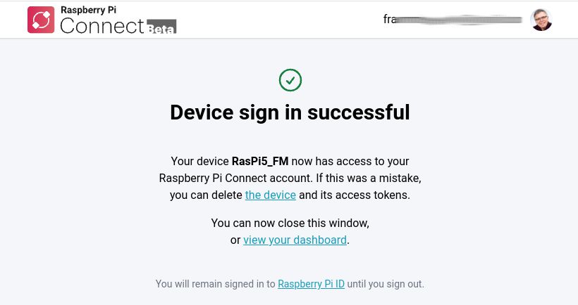

Votre appareil se connecte

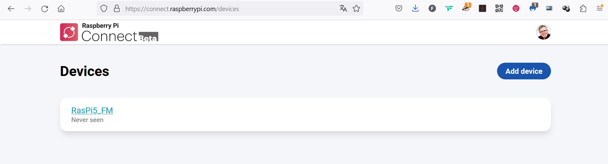

e il apparait dans la fenêtre du PC  à l’adresse connect.raspberrypi.com/devices
Par contre il n’y a pas de bouton Connect à côté !

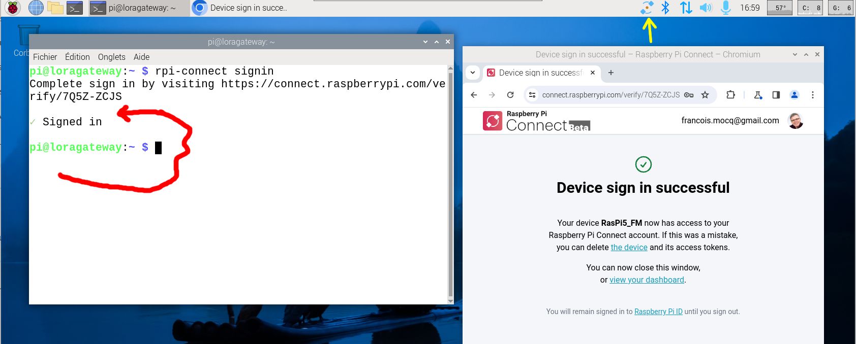

je reviens sur le Raspberry Pi. Redémarrage, mais cette fois je démarre avec la console
rpi-connect signin
Après avoir rempli le formulaire ID + mot de passe je suis connecté

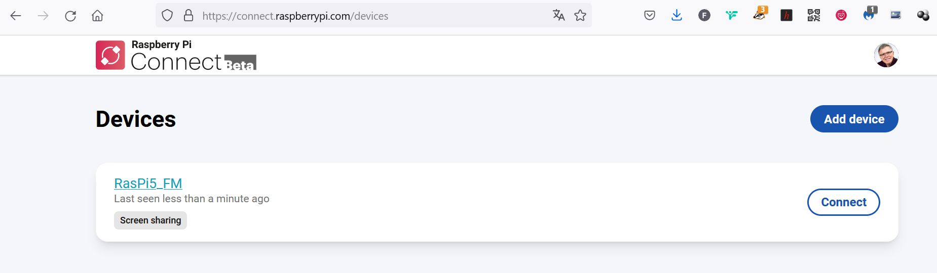

et cette fois Connect apparait sur le PC

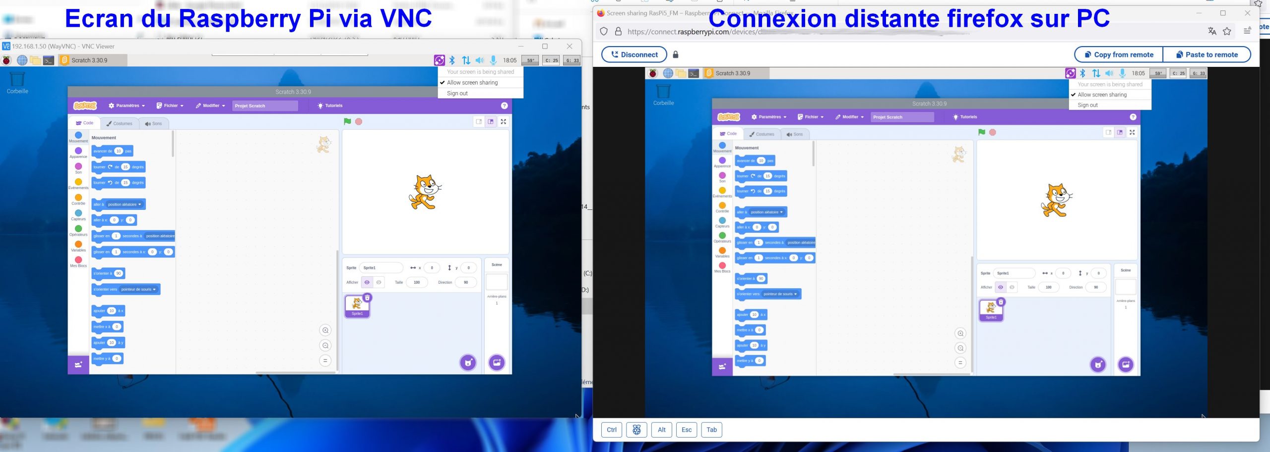

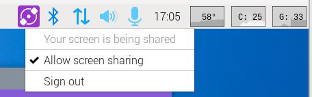

L’icône sur le Raspi est devenue bleue et le partage d’écran est activé

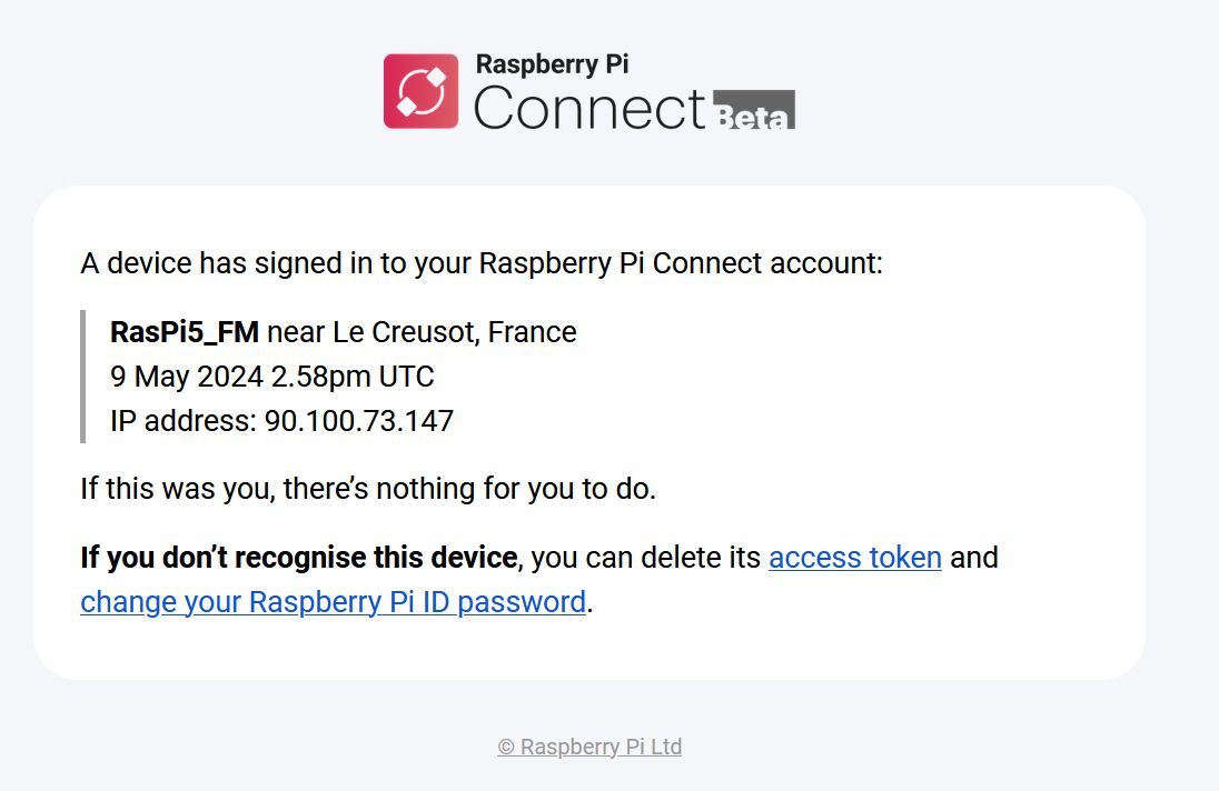

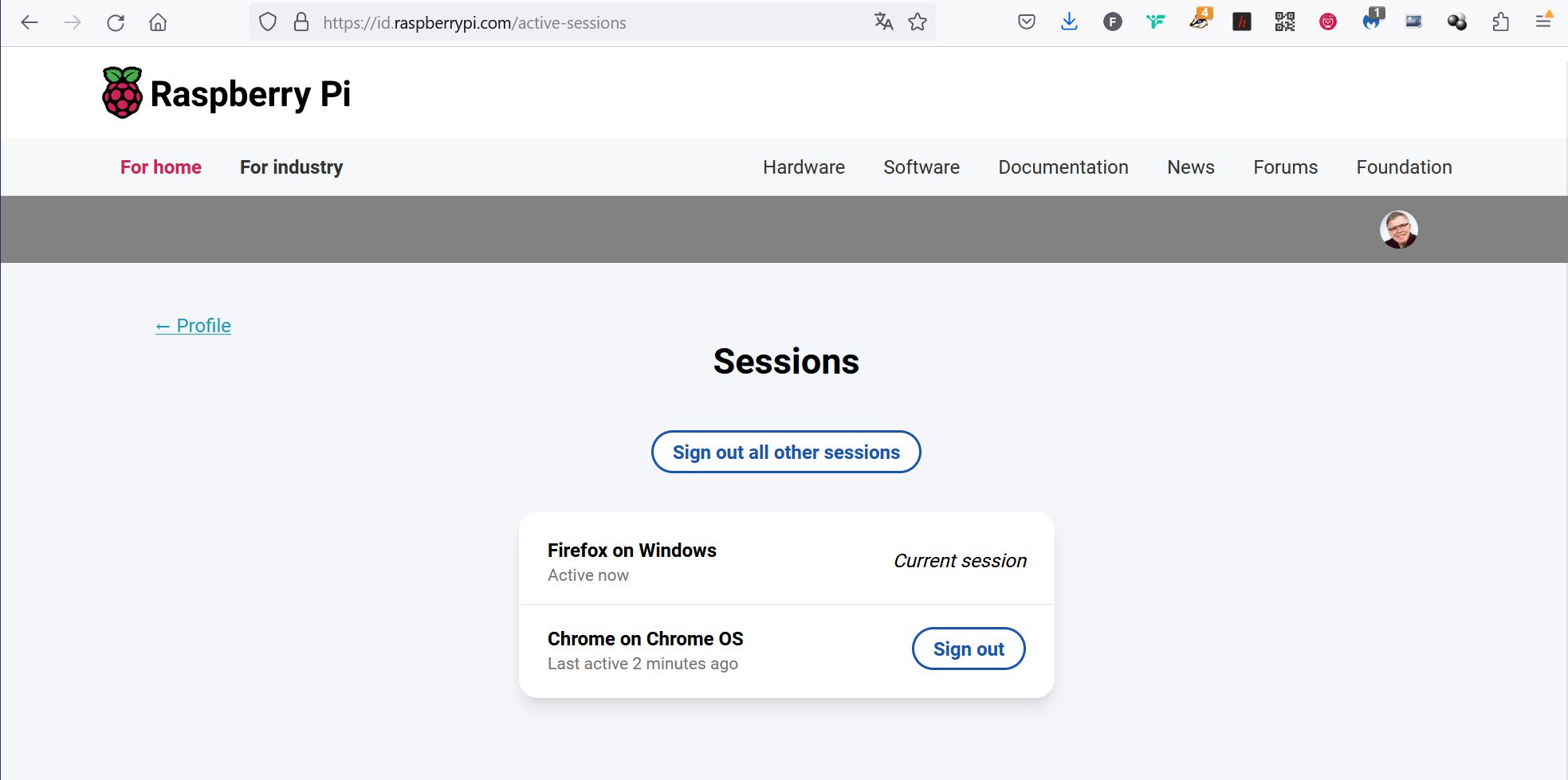

et j’ai reçu un mail indiquant qu’un nouvel appareil est connecté.
Le résultat est que ça fonctionne, la vitesse est bonne mis il se peut que je sois connecté en direct via le réseau local. Je vais creuser un peu de ce côté avec une connexion extérieure pour voir comment ça se comporte. Mais : ça se connecte et ça fonctionne.
N’oubliez pas a la fin de la session d’arrêter le partage d’écran et de vous déconnecte !
