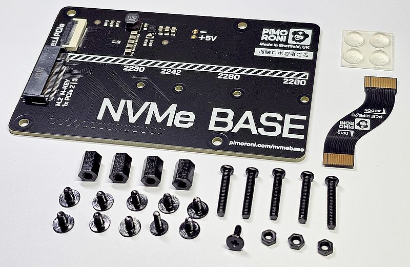

Le Kit Pimoroni NVME BASE pour Raspberry Pi 5
La carte HAT de Pimoroni est livrée dans une emballage antistatique. On voit bien qu’on est chez les pirates à cause des ancres de marine qui décorent le sachet 😀
Comme le montre l’image ci-dessous, on trouve tout ce qu’il faut (et même un peu plus) pour monter la carte sur un Raspberry Pi. c’est habituel chez Pimoroni mais suffisamment rare pour le signaler, il y a des vis et des écrous en surnombre, pour les maladroits qui ont deux mains gauches comme moi, et ont tendance à faire tomber la quincaillerie.
En plus de la carte, on trouve les entretoises et les vis pour monter la carte sur le Raspberry Pi 5. Les écrous (on en a besoin de 2) servent à monter le SSD sur la carte. Les vis longues ne sont pas utilisées dans cet article, mais si vous avez une carte HAT au dessus du RasPi 5, vous les utiliserez. On trouve la nappe PCIe destinée à faire la liaison entre le Pi5 et la carte addon SSD, et enfin 4 pieds souples adhésifs pour séparer le dessous de la carte de la table ou du boîtier.

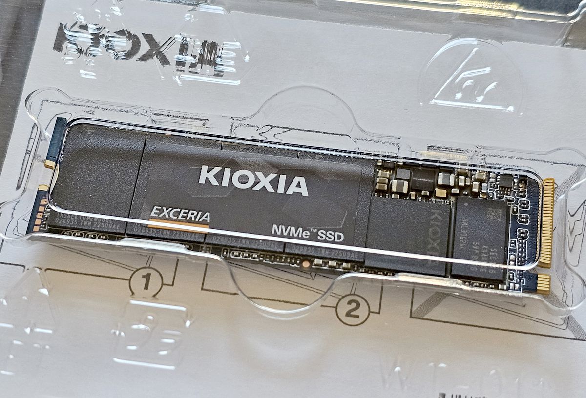

Le SSD 500Go KIOXIA
Pimoroni propose sa carte soit sans SSD (Ref. PIM699 à ~14€) (et c’est vous qui devrez vous en occuper), soit avec un SSD NVMe 250Go (Ref. PIM701 à ~ 38€) ou enfin avec un SSD de 250Go (Ref. PIM700 a ~53€). Les prix sont valables au moment où j’écris ces lignes (02/2024), et comme nos voisins britanniques on quitté l’Europe, il faudra penser que des taxes vont s’appliquer… Pour ma part, comme j’ai une fâcheuse tendance à remplir les supports de stockage, j’ai opté pour la version 500Go qui devrait me faire un certain temps. Pimoroni fournit une liste des SSD compatibles (ou pas) sur la page du produit.

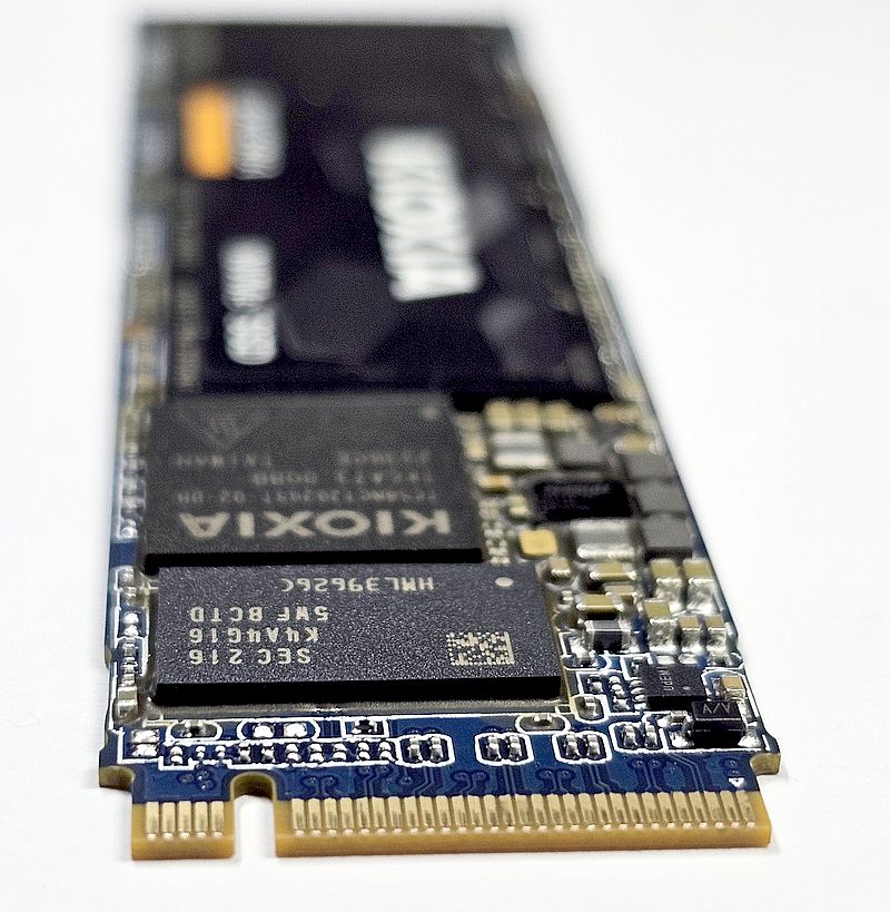

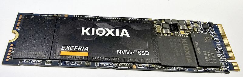

Le SSD est bien protégé dans une coque thermoformée. Comme tout composant électronique gravé finement (quelques nanomètres) celui-ci est sensible à l’électricité statique. Ne le sortez qu’à la dernière minute de son emballage et évitez de matte vos mains pleines de doigts (et d’électricité statique) sur les connecteurs de la carte, si vous n’avez pas l’installation adéquate (tapis antistatique + bracelet de protection, les deux étant reliés à la terre).
Ce modèle est une entrée de gamme utilisant la mémoire flash 3D BiCS FLASH™. Cette nouvelle série de disques SSD destinés au grand public offre jusqu’à 1 To de capacité dans un facteur de forme de M.2 2280 adapté aux ordinateurs de bureau et aux ordinateurs portables (et ici au Raspberry Pi 5).
Le constructeur annonce des vitesses de lecture/d’écriture séquentielles maximales de 1700 et 1600 Moctets/seconde en condition de test.
Ici le SSD apparait « tout nu » et c’est le connecteur qui sera inséré dans la partie correspondante de la carte HAT.

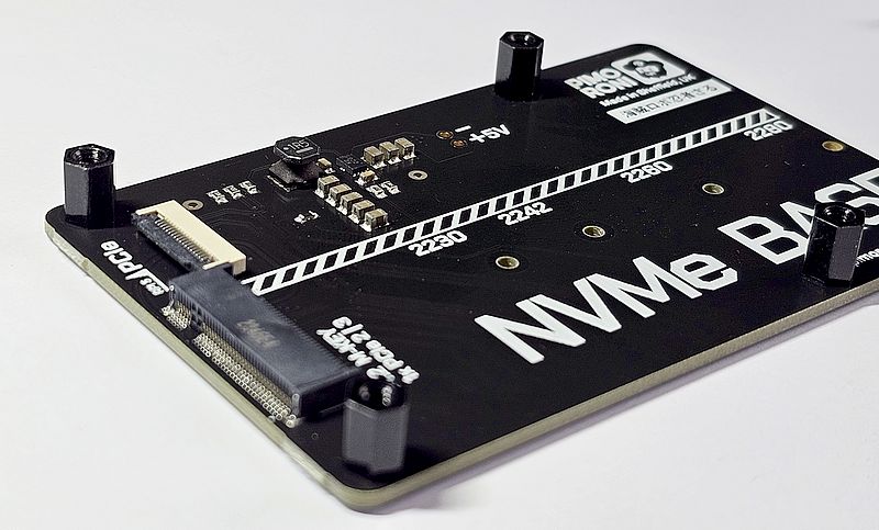

Assemblage de la carte NVMe SSD Addon pour Raspberry Pi 5

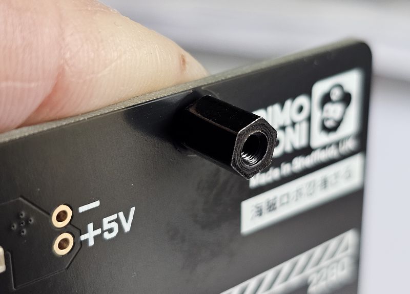

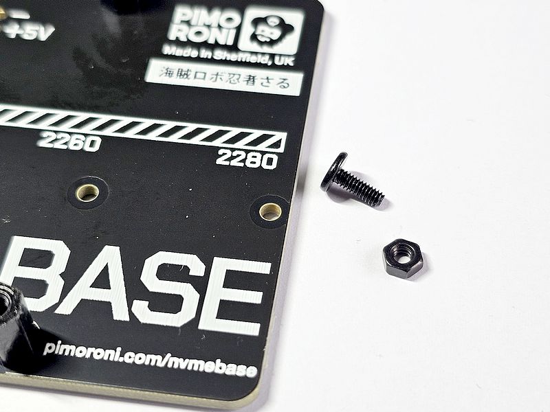

On va commencer par monter les entretoises sur la carte. Ce sont des entretoises hexagonales en nylon. Mettez une petite vis sous la carte et vissez l’entretoise dessus. Bloquez bien pour évitez des ennuis dans le futur (une vis desserrée qui se balade peut faire du dégât).
Pendant que vous y êtes, montez les quatre entretoises.

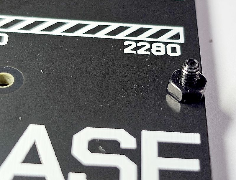

Il y a une vis plus longue, préparez la avec un écrou pour la monter dans le trou de fixation de votre SSD. Le SSD que j’ai commandé est un modèle 2280, la vis viendra donc en bout de carte. Pour ceux qui découvrent, 22 est la largeur de la carte SSD en mm et 80 est sa longueur, toujours en mm. Un 2242 fait donc… 22x42mm, c’est tout con…

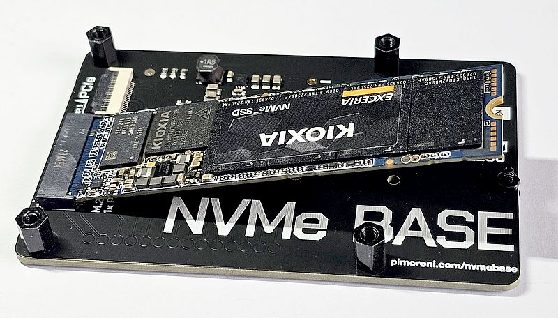

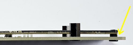

Comme la carte SSD est légèrement surélevée par le connecteur où on l’enfiche, l’écrou servira d’entretoise pour la carte SSD.

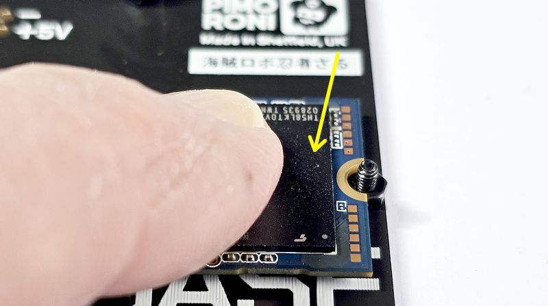

Mettez la carte en place dans le connecteur M2 de la carte. Elle se positionne comme ci-dessus, avec un angle, puis enfoncez la en butée.
Appuyez ensuite sur la carte (flèche jaune) et mettez en place l’écrou de fixation sur la vis.
Votre SSD est en place et vous voyez ci-dessus que l’écrou assure la fonction d’entretoise (flèche jaune).

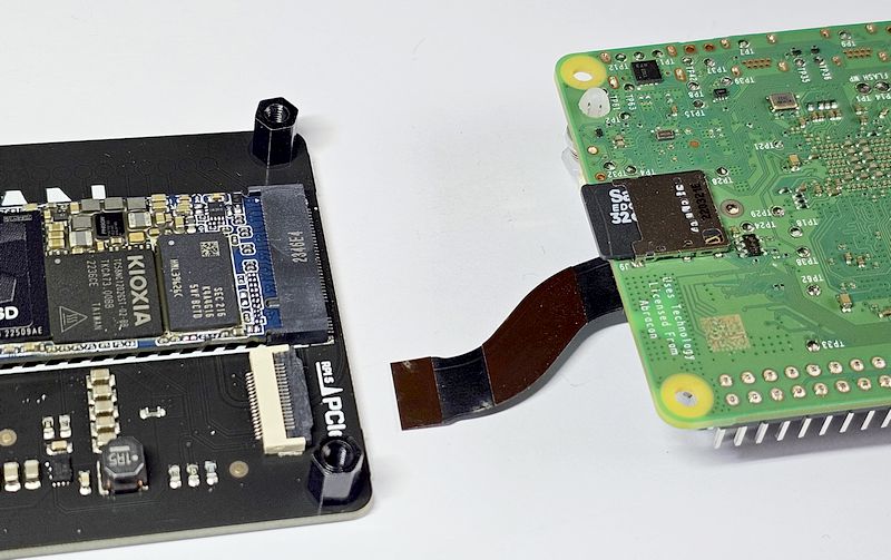

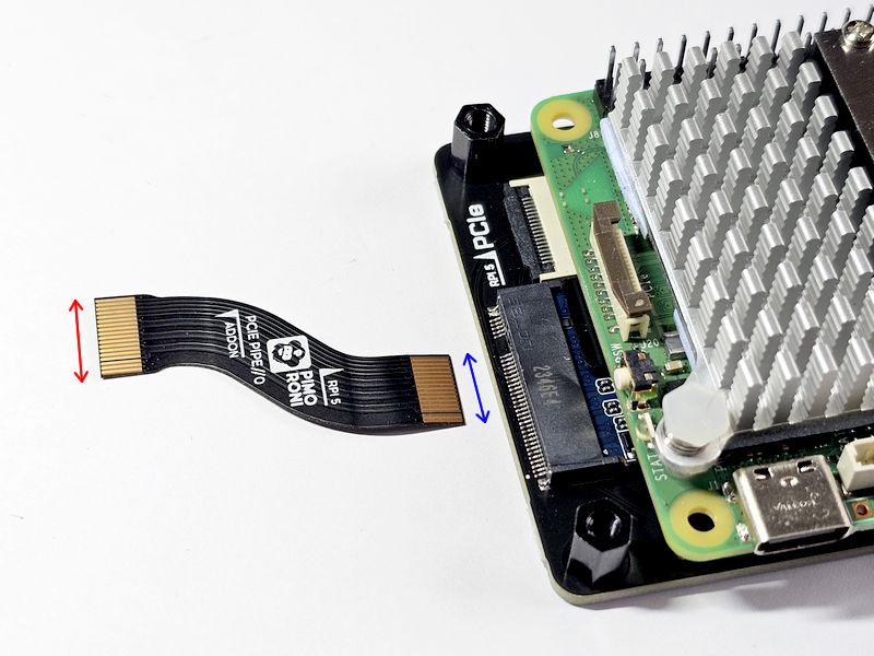

Montage de la nappe sur le Raspberry Pi 5

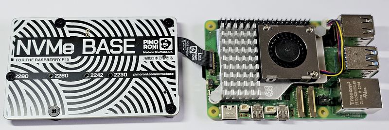

Ici j’ai positionné le Raspberry Pi 5 sur la carte Pimoroni NVMe, et la nappe devant les carte. Si vous regardez la nappe, elle a un côté plus petit (flèche bleue) que l’autre (flèche rouge). Sur la nappe on voit en sérigraphie que le petit côté est destiné au Raspberry Pi 5 ( RPI5 ) et le grand côté va vers la carte Pimoroni ( ADDON ). Au passage remarquez que la prise PCIe de la carte Pimoroni est décalée par rapport à celle du Raspberry Pi 5 qui, elle, est centrée. Je vous explique ça juste après…

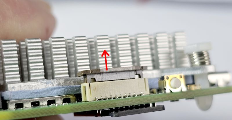

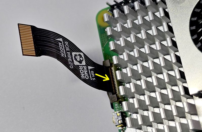

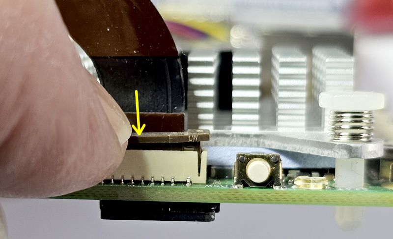

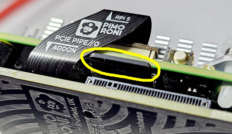

Sur le Raspberry Pi 5 relevez le verrou du connecteur PCIe (flèche rouge).
Insérez la nappe avec le marquage RPI5 comme ci-dessus. La nappe doit être bien perpendiculaire au connecteur et être poussée à fond. Attention de ne pas la plier…
Quand c’est en place, verrouillez la nappe en appuyant sur le verrou. Vous pouvez tirer (modérément, hein !) sur la nappe pour vérifier qu’elle est bien bloquée.
Mettez le Raspberry Pi sur le dos, il vous montre son ventre et la carte micro SD. La nappe va venir se positionner comme ci-dessus devant la carte ADDON.

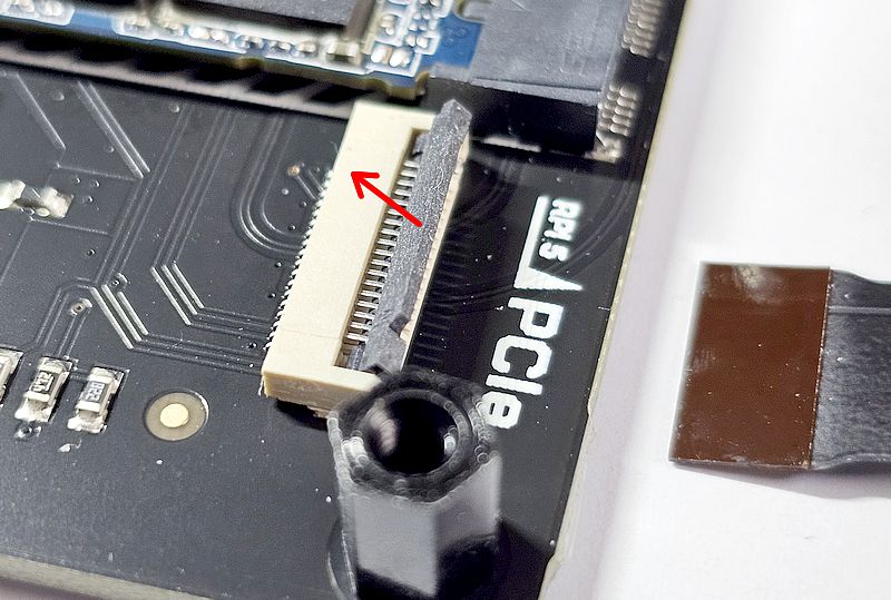

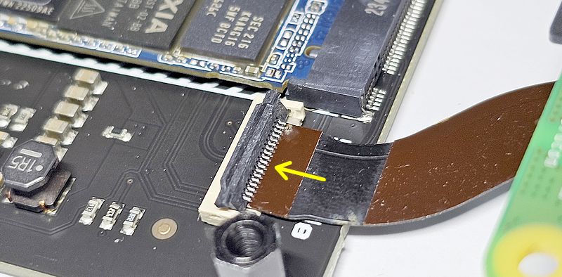

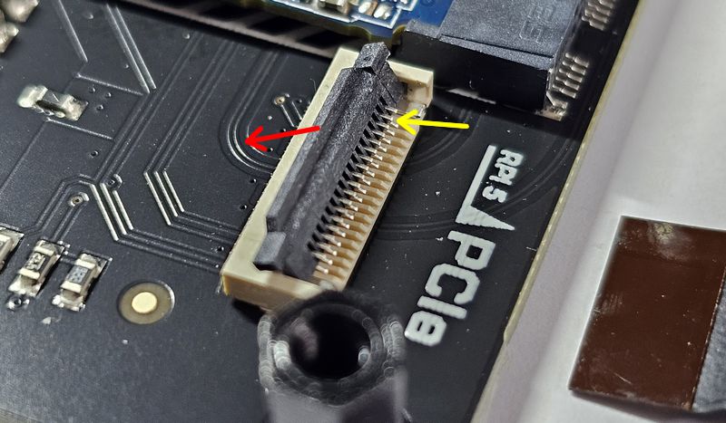

Déverrouillez le verrou de la prise PCIe de la carte Pimoroni en le soulevant légèrement (et délicatement).
Pis soulevez le complètement (flèche rouge). La nappe viendra se glisser dans l’espèce de fourchette qui forme le contact (flèche jaune).
Mettez la nappe correctement en place : bien perpendiculaire au connecteur, poussée à fond et pas tordue ni pliée). Puis rabattez le verrou et testez en tirant légèrement sur la nappe.
Vous devez maintenant avoir le Raspberry Pi 5 et la carte Addon connectés comme ci-dessus.

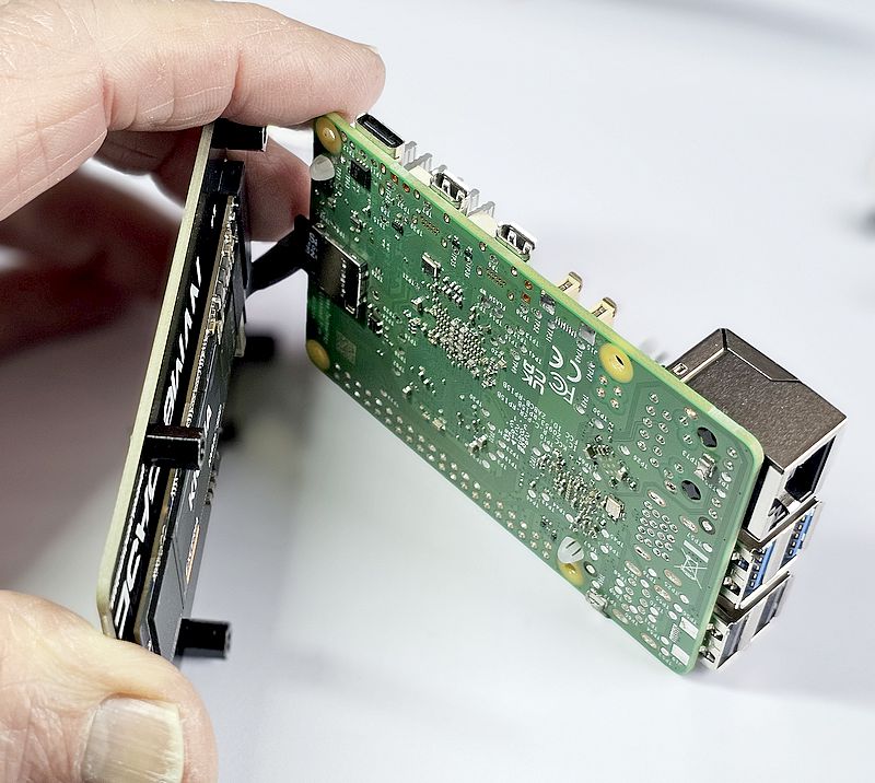

Assemblage des deux cartes

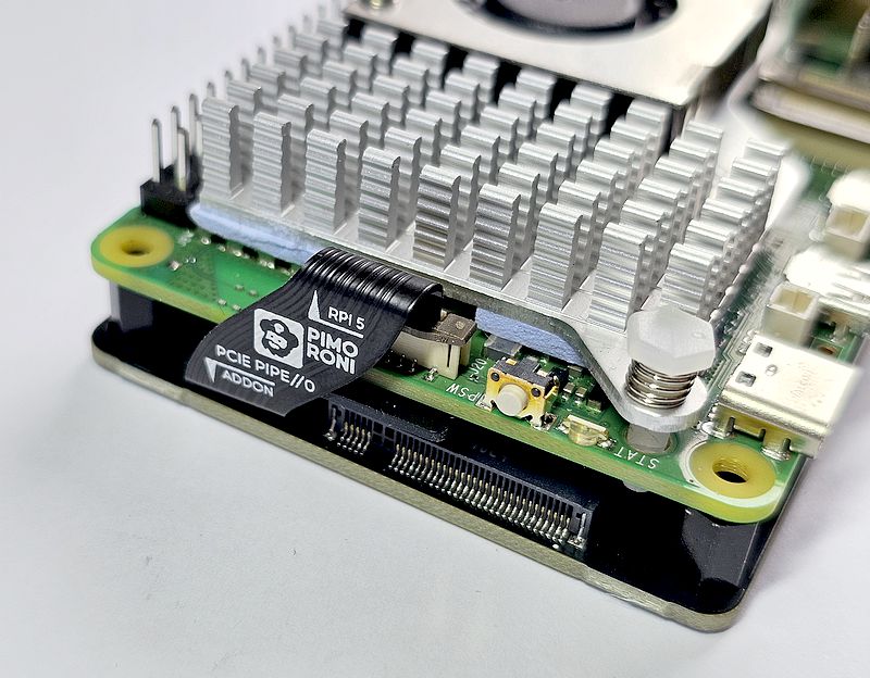

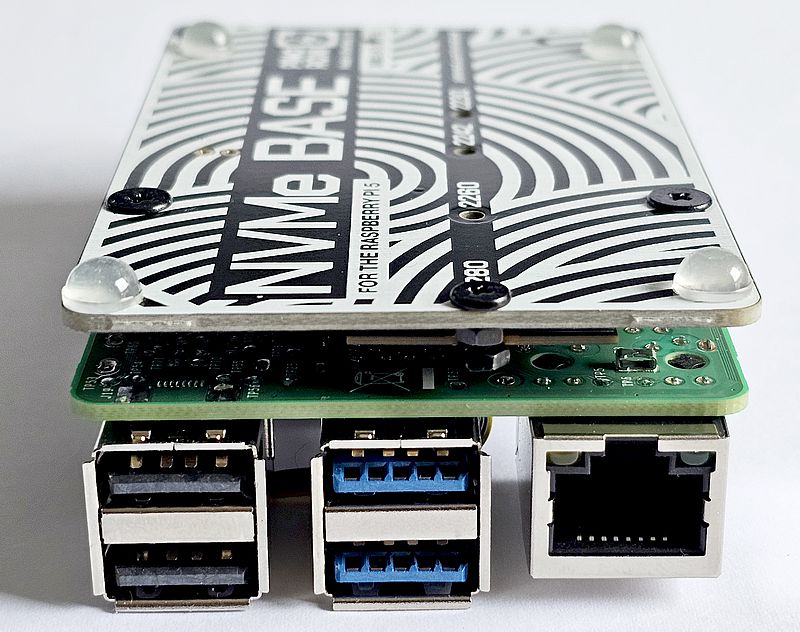

Pliez l’assemblage que vous venez de réaliser.

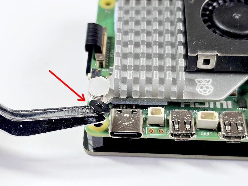

Les cartes se superposent parfaitement et les trous de fixation du Raspberry Pi 5 sont au dessus des entretoises.
Mettez les 4 vis courtes en place. Avec mes gros doigts je préfère utiliser une pince pour ce genre de manœuvre.

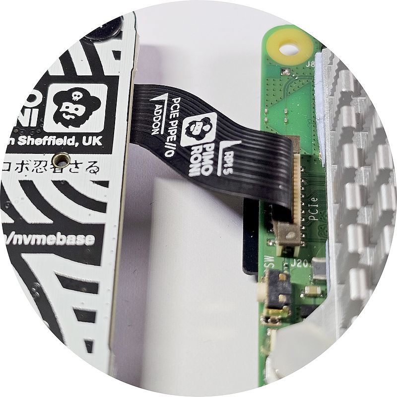

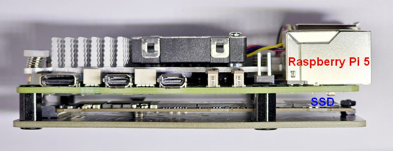

Ah oui ! c’est ici que je vous explique le décalage des prises PCIe et la forme bizarre de la nappe de liaison. Pas fous, les pirates de Pimoroni, s’ils avaient mis une nappe droite, elle serait passée devant la carte micro SD et ça n’aurait pas été simple de la remplacer.  Ils ont donc décalé leur prise PCIe et fait fabriquer une nappe biscornue (sans doute un peu plus chère), mais ça libère la carte micro SD.
Voilà l’ensemble monté. Bon, pas sûr que le SSD soit hyper refroidi là où il est placé. Si le Raspberry Pi 5 est enfermé dans un boîtier, je serais partisan de mettre en œuvre un petit ventilateur pour brasser l’air entre le Pi5 et la carte addon… Enfin, ça n’engage que moi.
On parachèvera le montage en mettant en place les pieds autocollants qui assurent un amortissement des vibrations, empêchent l’ensemble de glisser sur le bureau ou l’établi, et surélèvent un peu la carte, histoire qu’elle ne fasse pas de mauvaises rencontres métalliques.

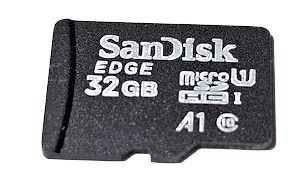

J’ai une carte SD Sandisk de 32Go dans ma boîte à SD. Elle fera l’affaire. J’installe une version 64 bits (recommandée) sur la carte micro SD. On va voir le détail dans le chapitre suivant… Insérez la micro SD dans le connecteur du Pi5 et démarrez. Peu de temps après vous obtenez l’affichage du bureau.

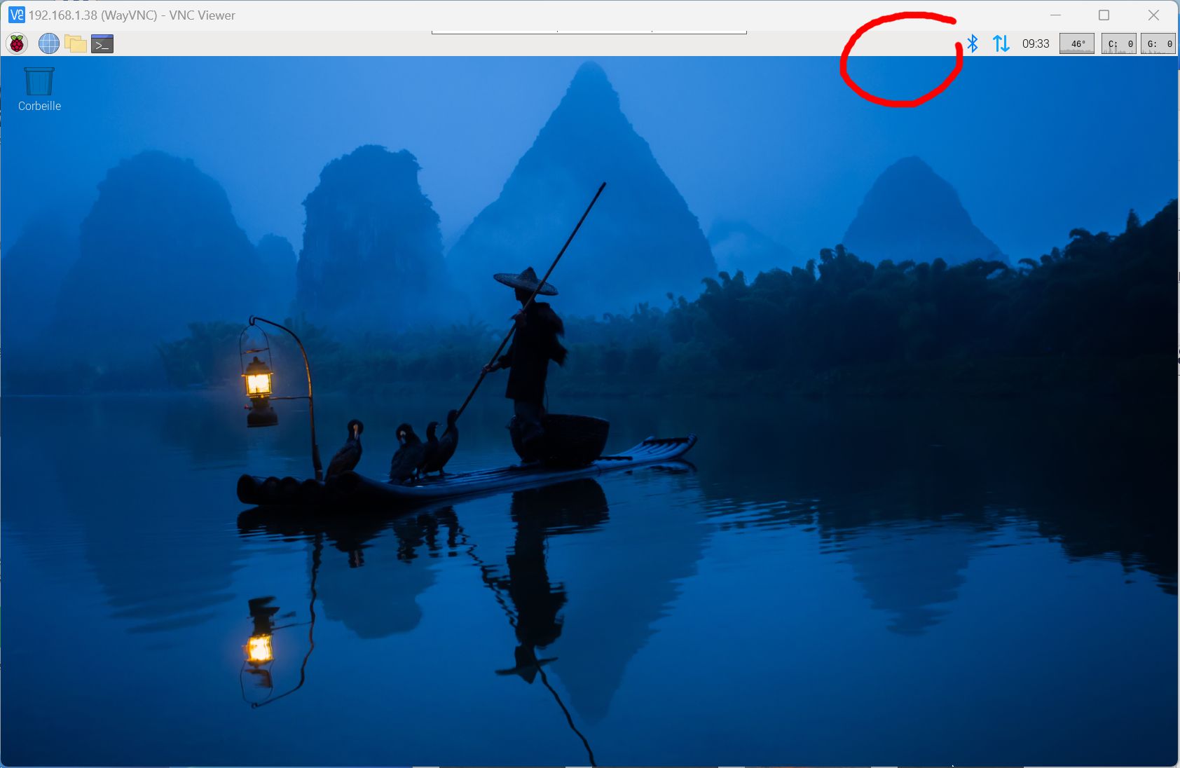

Pour info, je me suis connecté via VNC depuis un PC et sur cette version de l’OS, on n’a plus l’icône VNC dans la barre des tâches (là où j’ai mis un cercle rouge).

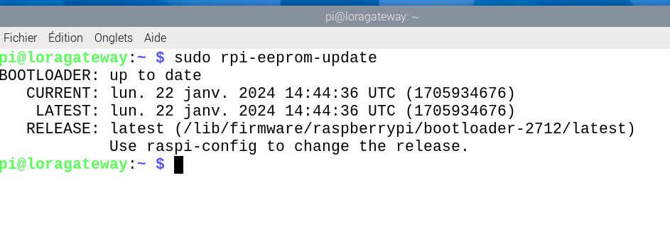

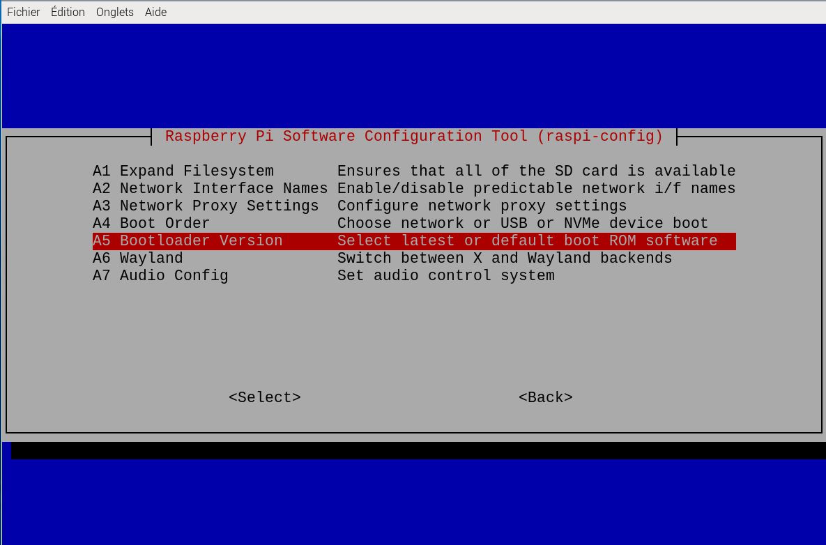

Mise à jour du BootLoader
Plus d’informations (en Anglais) sur le bootloder ici).

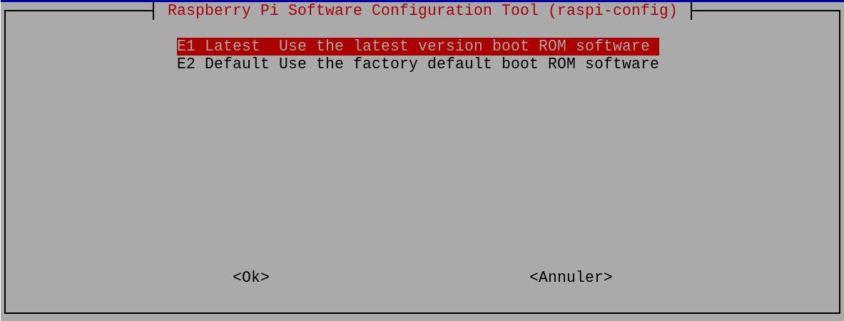

Ouvrez raspi-config allez sur A5 pour récupérer la dernière version du bootloader

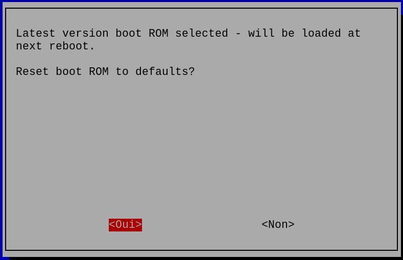

Choisissez le dernier (latest) et validez.

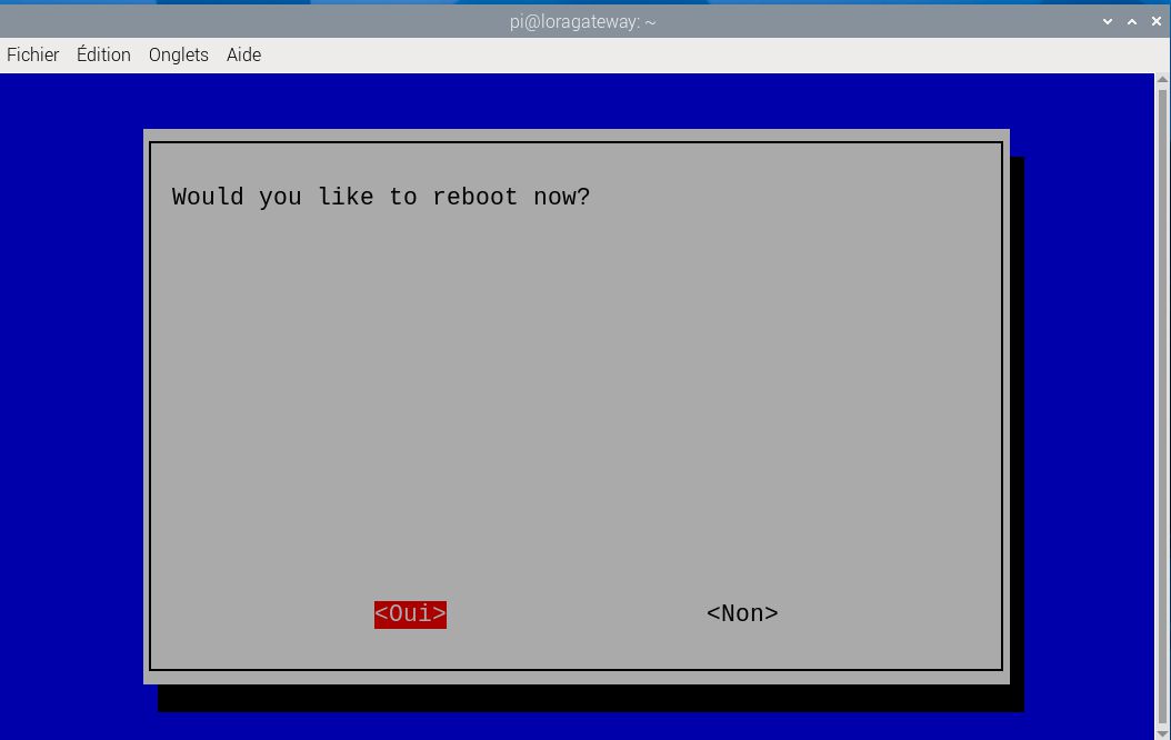

Mettez à jour (OUI)
Vous pouvez vérifier la version actuelle (si elle date d’après décembre 2023, c’est bon).

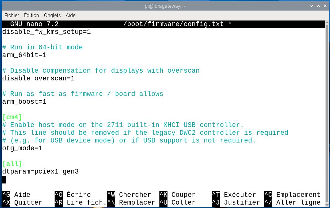

Dans /boot/firmware/config.txt  descendez en fin de fichier dans la rubrique [all] et ajoutez
dtparam=pciex1_gen3
pour activer le bus PCIe

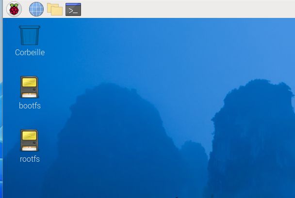

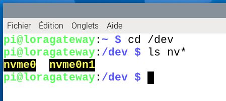

Un tour dans le répertoire /dev (les devices) permet de confirmer que le disque nvme est bien activé et vu comme nvme0.

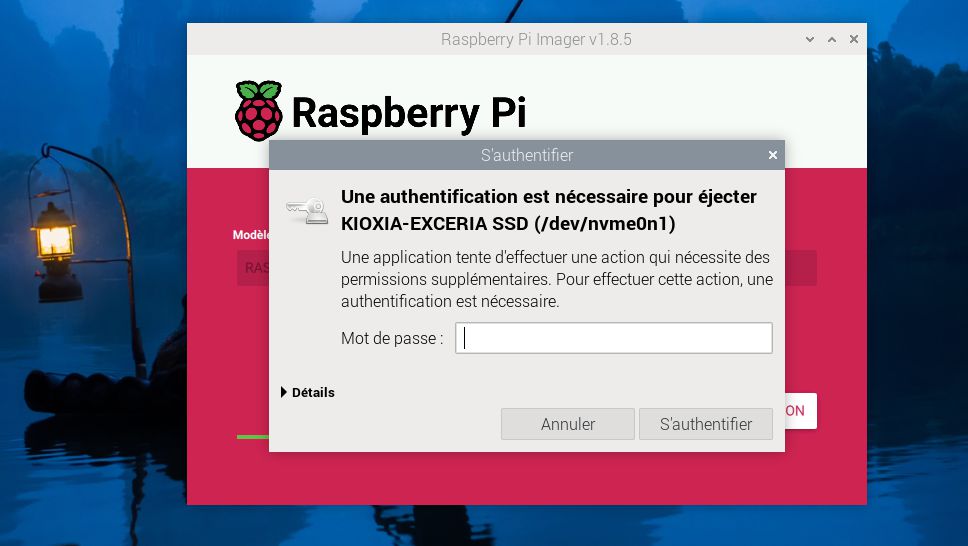

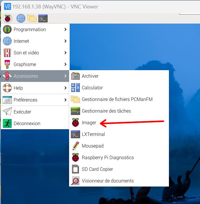

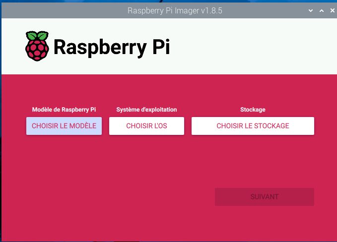

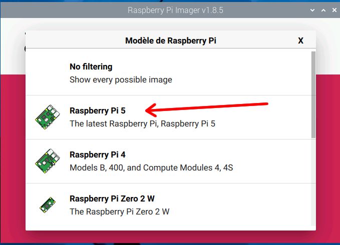

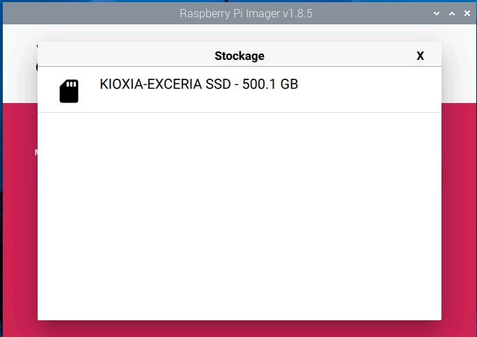

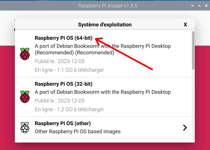

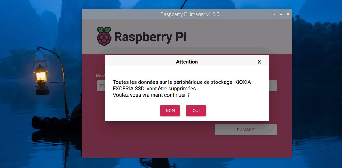

Dans le menu du Raspberry Pi lancez Raspberry Pi Imager
Choisissez l’OS Debian Bookworm pour Raspberry pi 5

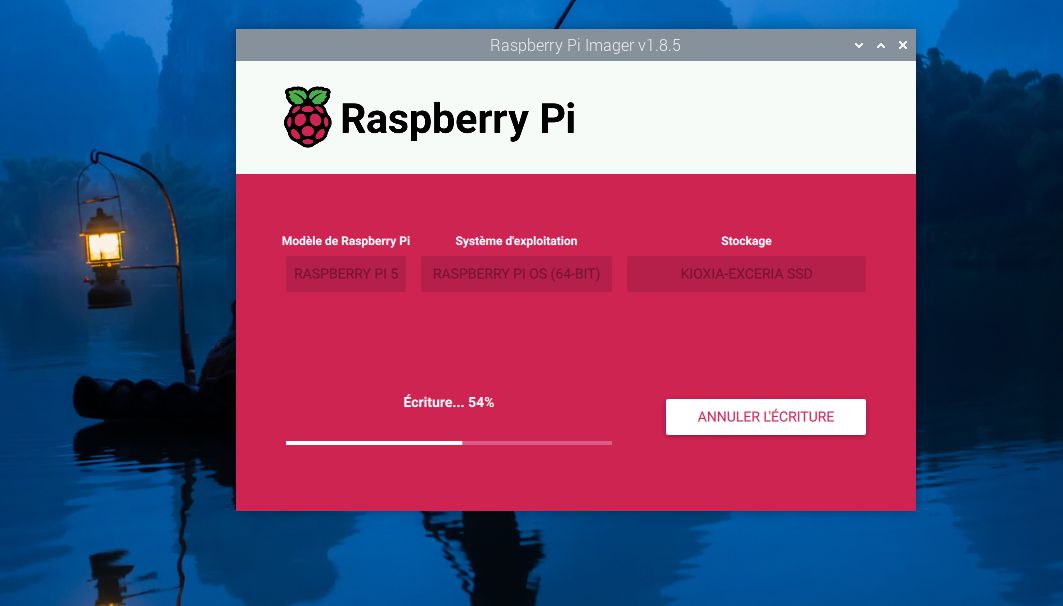

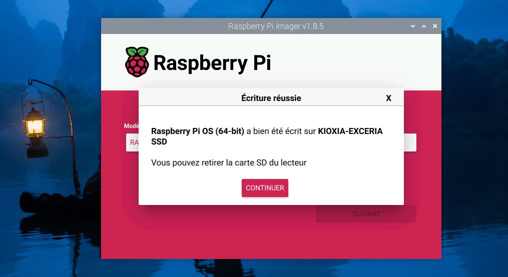

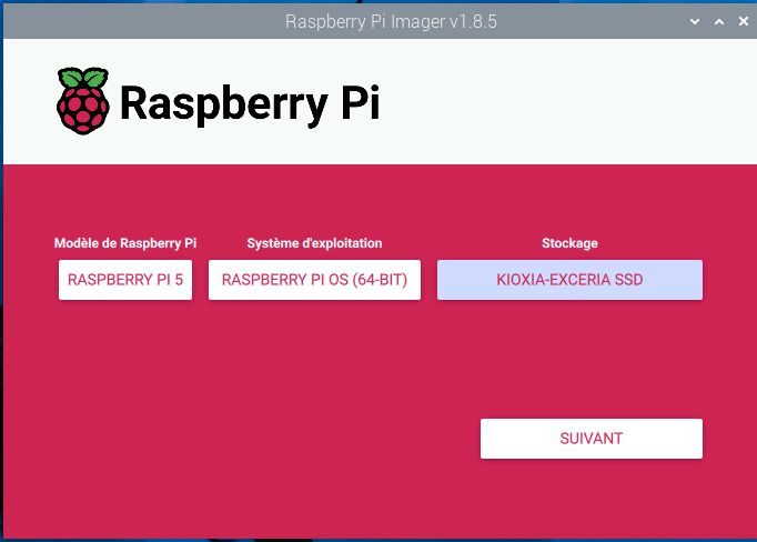

Dans la liste des dispositifs de stockage vous trouvez bien le SSD KIOXIA-EXCERIA (ouf !)

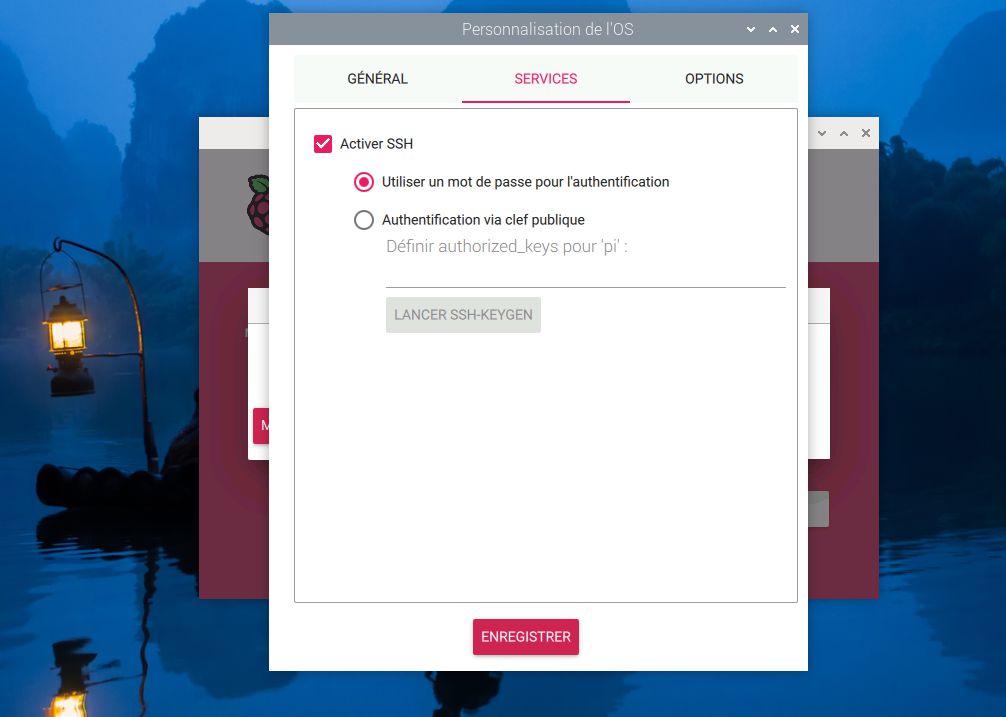

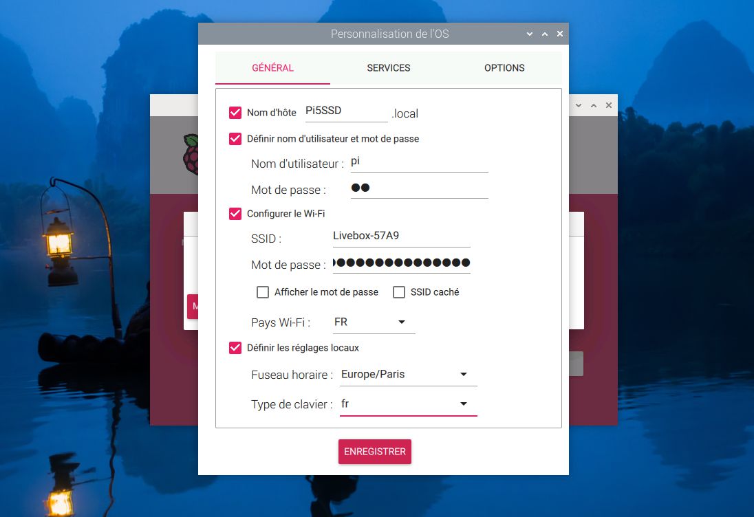

Éventuellement réglez les paramètres d’installation comme j’ai procédé ci-dessous

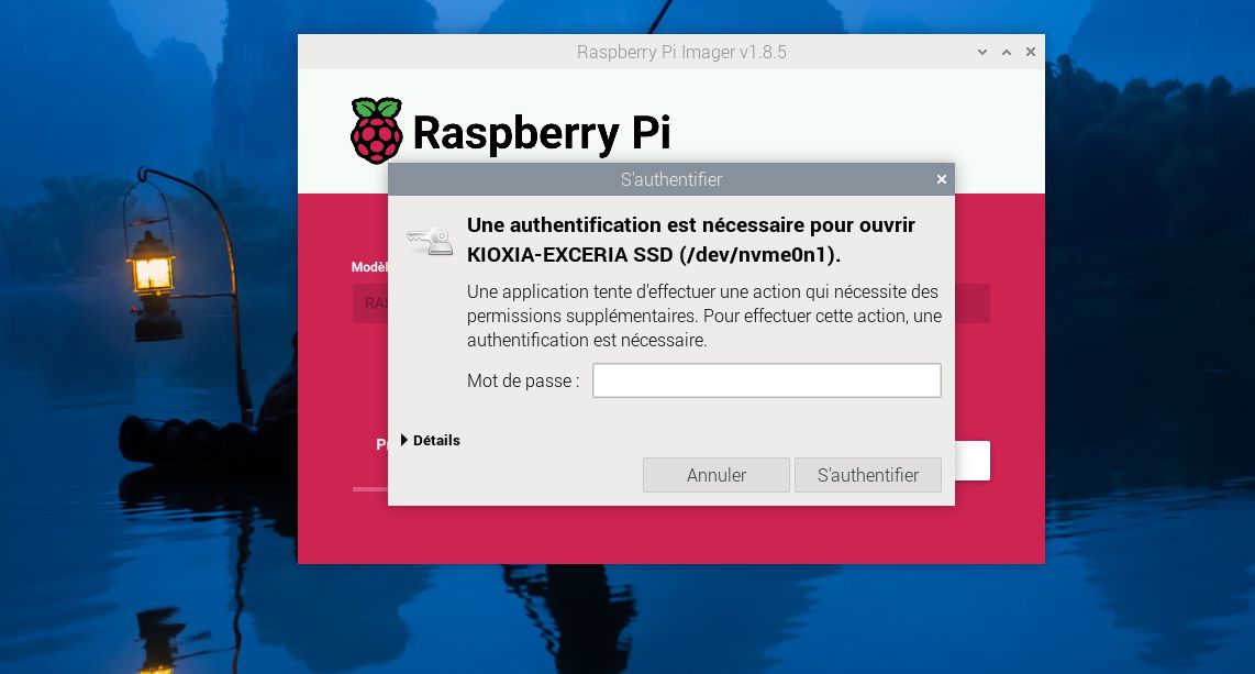

Quand tout est prêt, lancez l’installation.
Encore quelques formalités…
Et c’est parti !
L’écriture s’est bien passée. On ne va pas enlever la carte SD du lecteur, déjà parce que c’est un SSD qu’on vient de préparer et pas une SD (mais ça il ne le sait pas, c’est bête, un programme, non ?) et puis on a encore quelques réglages à faire car pour le moment notre Raspberry Pi boote toujours sur la SD. On va lui dire de booter sur le SSD.

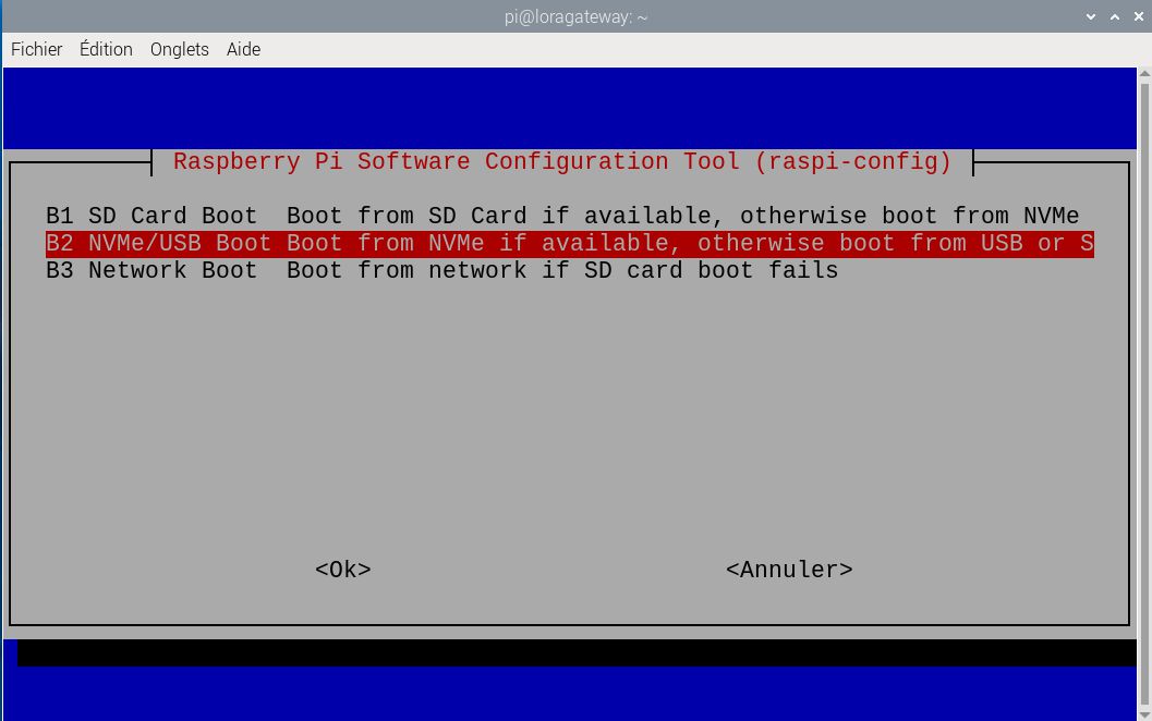

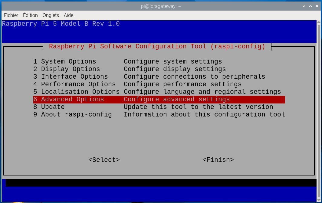

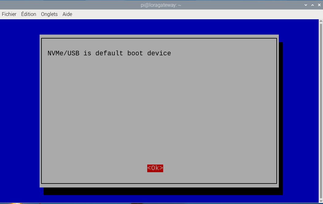

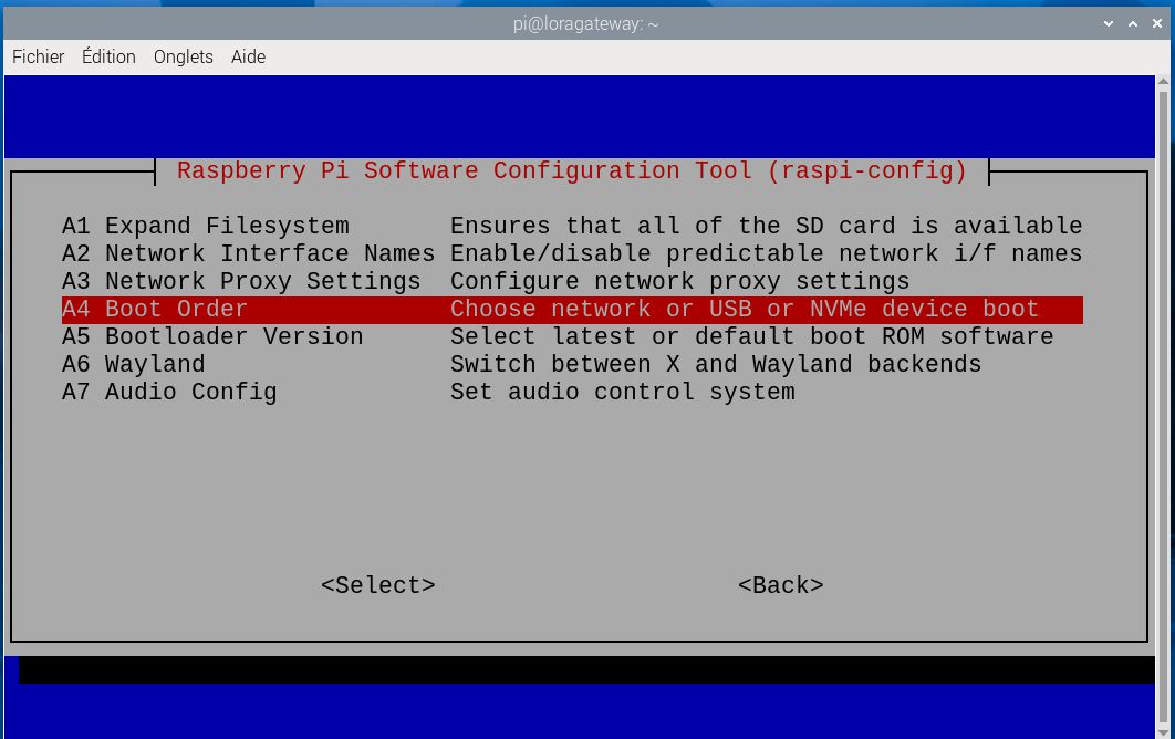

Rouvrez raspi-config et allez sur 6 Advanced Options
Dans Boot Order, choisissez B2 NVMe/USB Boot. Le RasPi démarrera sur le NvMe s’il est présent, sinon en USB et enfin sur la Carte SD.
Enregistrez votre choix.
Et on va rebooter pour mettre tout ça en place.
On est bien, là, le NVMe est notre dispositif de boot par défaut, voyons ce que ça donne !
Parfait, après le boot avec la carte SD en place, on a bien booté sur le SSD et notre carte SD apparait maintenant sur le bureau comme un périphérique de stockage.

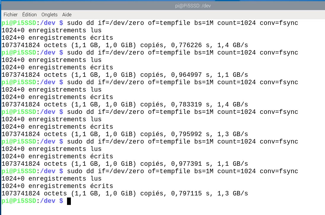

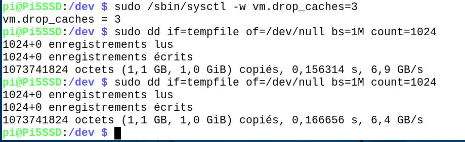

En suivant  l’article https://www.nicolashug.com/linux/tester-la-vitesse-dun-disque-dur-sur-linux/ j’ai fait quelques tests :
Vitesse d’écriture, on est à plus de 1Go/s
J’ai vidé le buffer mais la vitesse reste élevée en lecture…

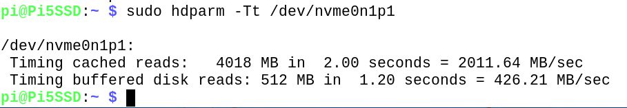

Le test avec hdparm
Et pour finir ce que donne df pour le SSD (espace occupé par les systèmes de fichiers)
