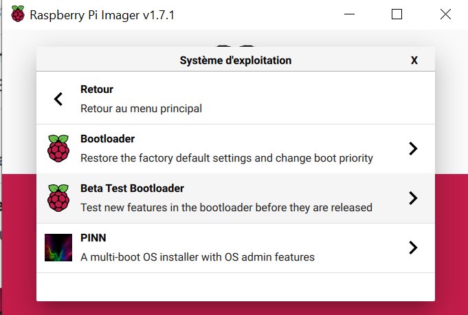

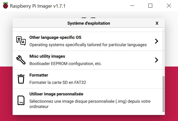

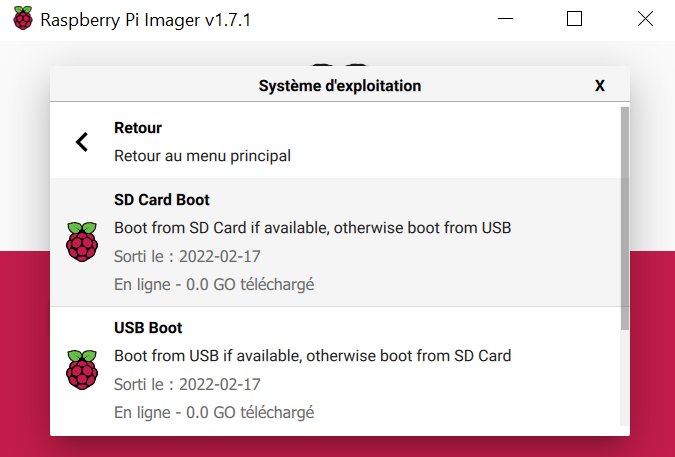

Dans l’application Imager, cliquez sur le bouton « CHOISISSEZ L’OS » et faites défiler la liste « Système d’exploitation » dans la fenêtre pop-up et sélectionnez « Misc utility images« , puis sélectionnez « Beta Test Bootloader« .
Ensuite, vous devez sélectionner l’ordre de démarrage. Toutes les options sont les mêmes, mais l’ordre de démarrage sera différent. À moins que vous n’ayez une raison de faire autrement, vous sélectionnerez « SD Card Boot ».
Ensuite, sélectionnez votre support et suivez les instructions normales pour graver le chargeur de démarrage en version BETA sur votre carte SD.
Lorsque la gravure de la carte SD est terminée, éteignez votre Raspberry Pi, retirez la carte SD existante et mettez-la en lieu sûr. Insérez la carte que vous venez de graver avec l’application Raspberry Pi Imager dans le Raspberry Pi et remettez-le sous tension. La LED de la carte clignotera régulièrement et l’écran deviendra vert pour indiquer que le flashage du nouveau chargeur de démarrage bêta a réussi.

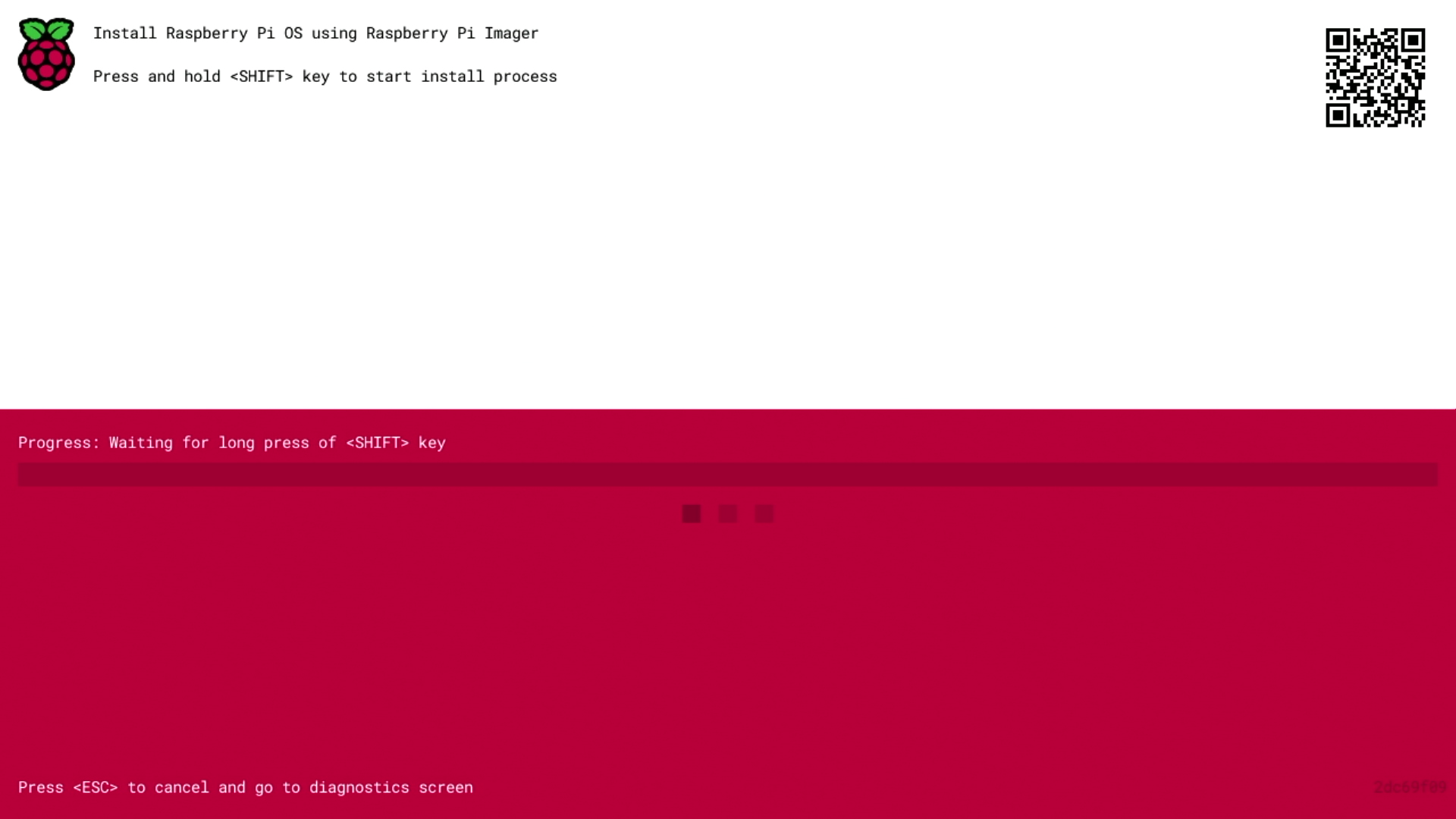

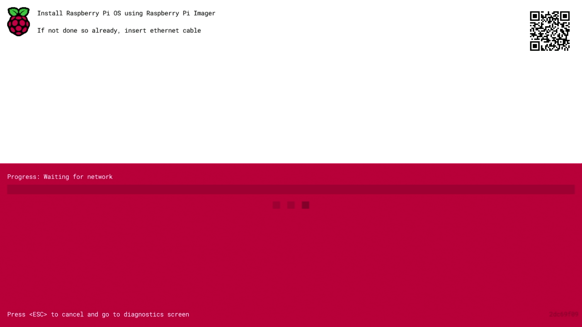

En arrière-plan, le Raspberry Pi est toujours à la recherche d’une image amorçable, mais vous pouvez maintenant démarrer une installation réseau en maintenant la touche SHIFT enfoncée pendant 3 secondes. Confirmez que vous voulez continuer en appuyant sur ESPACE, et vous serez invité à connecter votre Raspberry Pi au réseau avec un câble Ethernet.

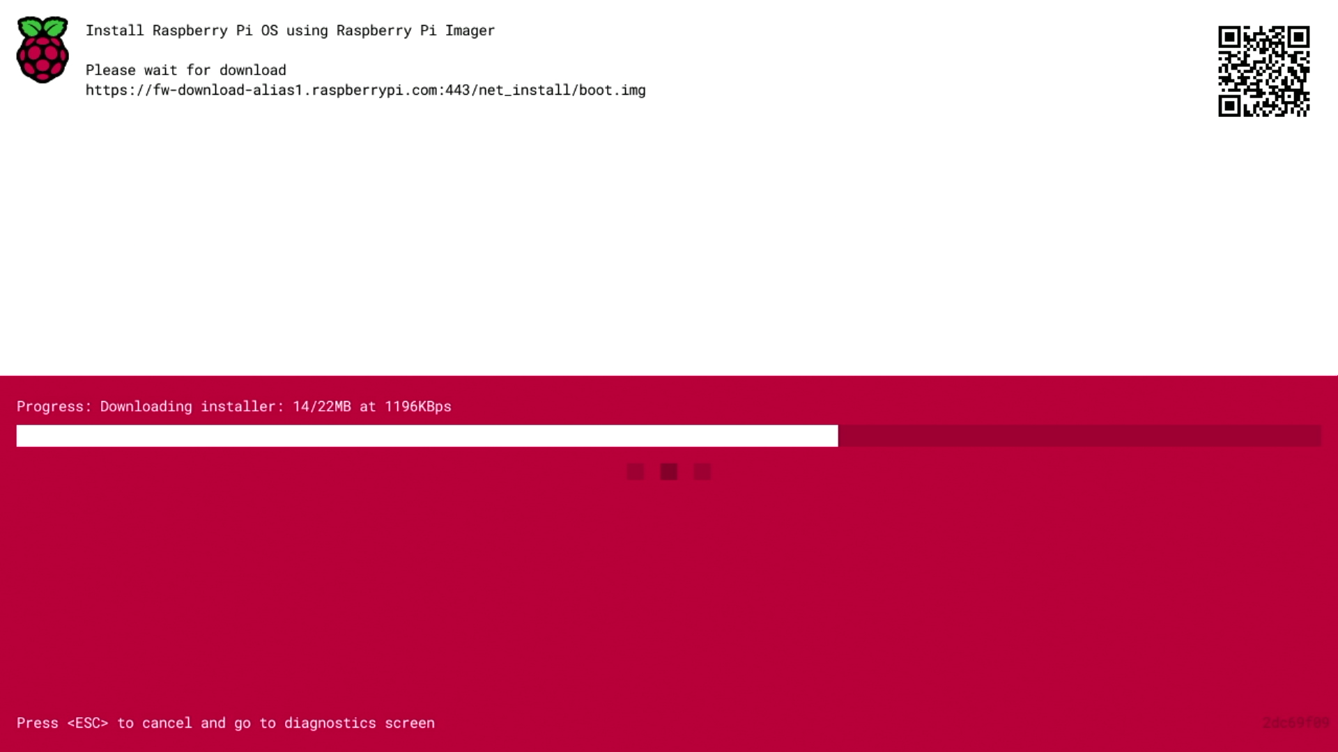

Connectez votre Raspberry Pi au réseau à l’aide d’un câble Ethernet. Lorsqu’il détecte qu’un câble a été inséré, il doit commencer à télécharger le programme d’installation de Raspberry Pi Imager. Si le téléchargement échoue, vous pouvez répéter le processus pour réessayer.

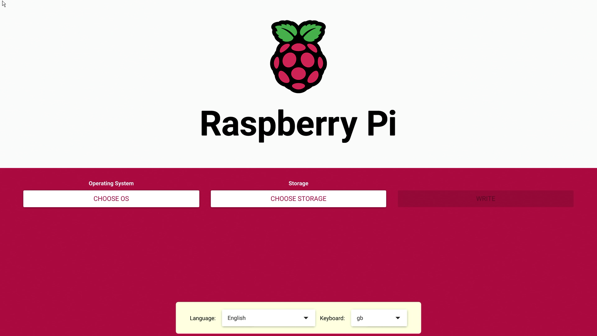

Finalement, il devrait lancer l’application Raspberry Pi Imager qui vous permettra d’installer un système d’exploitation complet sur une carte SD vierge ou une clé USB ou un SSD.

    • Appuyer sur SHIFT puis brancher le câble réseau
    • L’installation de Raspberry Pi Installer se fait bien
    • Choisir l’OS et la carte SD de destination (celle qui est dans le RasPi400)
    • Transférer l’OS sur le carte SD
