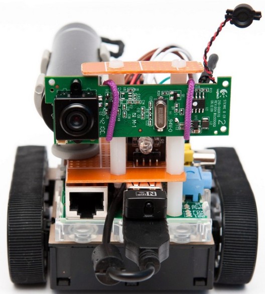

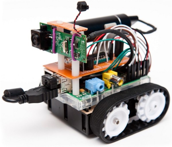

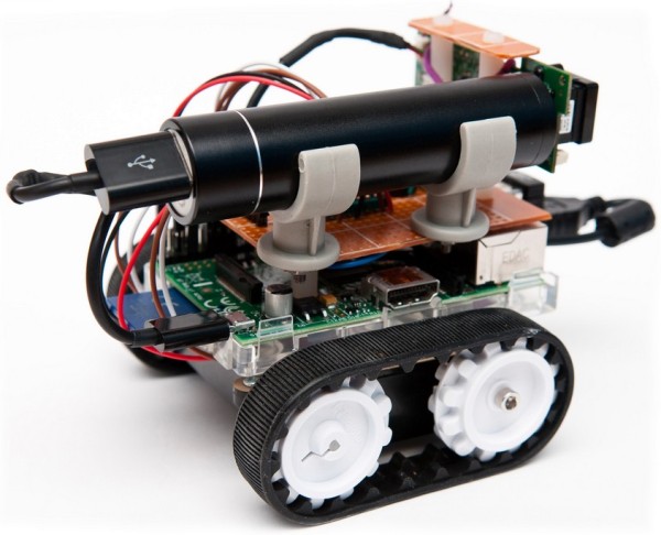

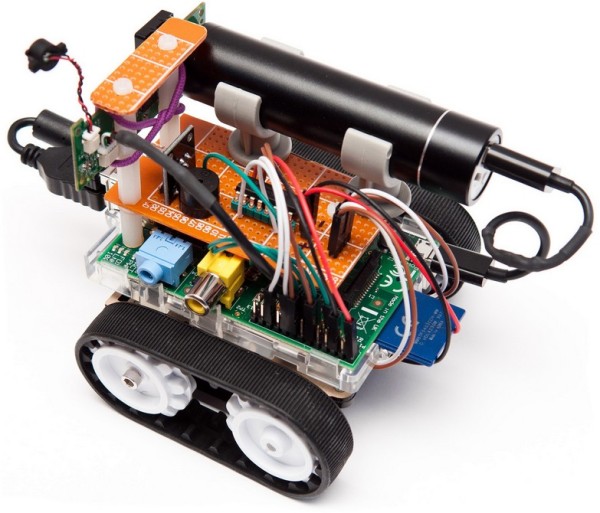

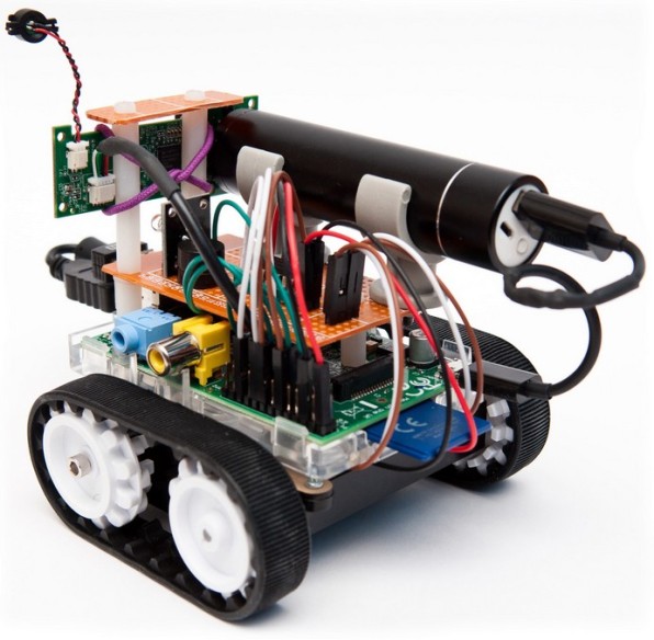

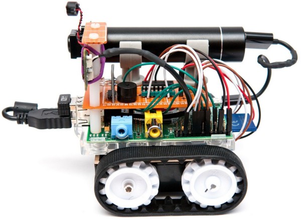

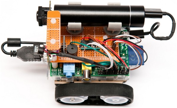

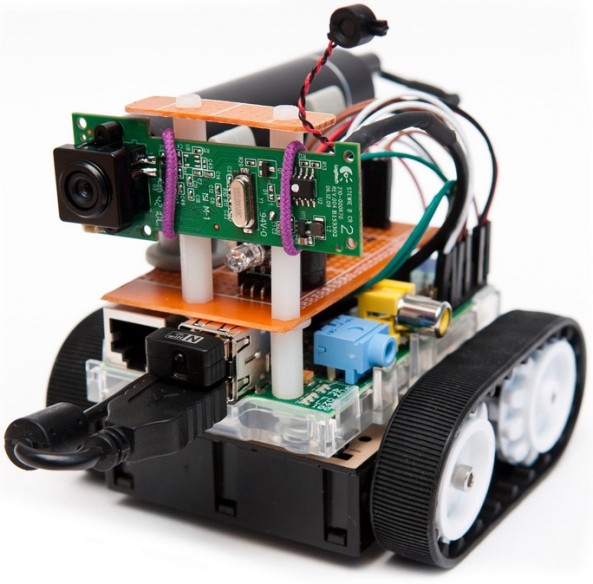

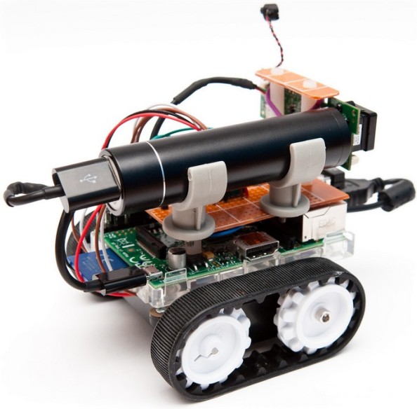

robot_250Passionné d’électronique embarquée type Raspberry, Arduino, et autres Frédéric a concocté un robot qu’il a appelé Zumo et dont il relate les aventures sur son site web.
Communiquant en WIFI, Zumo est capable de renvoyer la vidéo d’une webcam en streaming, et de répondre aux commandes envoyées par un ordinateur, ou un smartphone de type Iphone ou Andoid.
Frédéric illustre sa description de superbes images que vous trouverez ci-dessous.

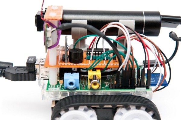

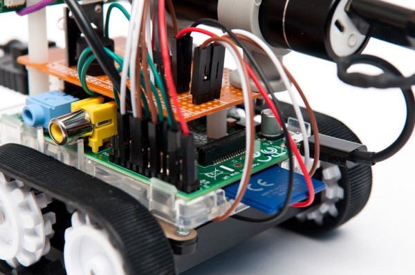

robot_07Basé sur un Raspberry Pi, Zumo est alimenté par une batterie ANKER de 3000mAH. (le gros cylindre noir sur les photos).
Je vous emmène faire un tour de Zumo ?
robot_05robot_04robot_03robot_02robot_09robot_10robot_11robot_12robot_08robot_06Avec toutes ces photos ainsi que la description de Zumo sur le site http://www.fred-j.org/Robot_Raspberry_Zumo.htm vous devriez être à même de reproduire cette réalisation.

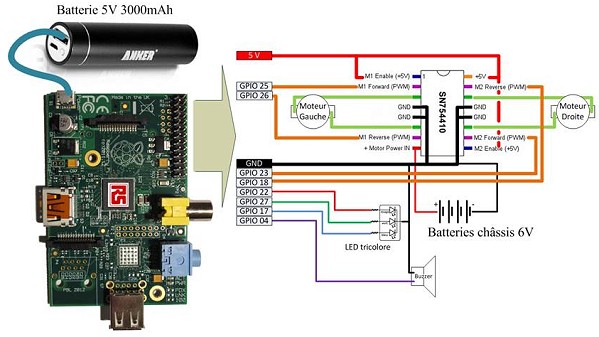

Vous trouverez la nomenclature détaillée des pièces, la configuration du Raspberry Pi, le schéma de l’électronique de commande des moteurs, et les programmes en Python !

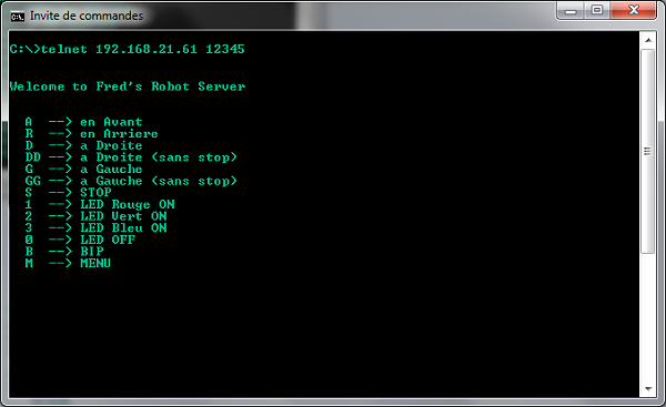

robot_schemaLe pilotage d’origine se fait depuis un simple terminal mais Frédéric devrait mettre à jour le site et proposer des améliorations à son projet.
commandeUn beau projet qui peut donner des idées à certains d’entre vous. Vous pouvez contacter Frédéric sur son adresse mail : frederic<arobase>jelmoni.fr

            Donc quelques détails sur la façon de mettre en place les moteurs, le démontage et la mise en place de la webcam et un aperçu de la plaque soudée, seraient les bienvenues. Je suis prêt à tenter l’aventure des soudures :). Va juste falloir que je trouve le matos adéquat.

  7. GradBzh
    sur le schéma on voit un port Gpio 26, et je ne le trouve pas sur le raspi. J’ai pensé que c’était la 26e broche mais j’ai un doute…
    Help 🙂
  8. Eldiablo
    Pourriez vous me dire quels moto-reducteurs ont été choisi ? il y a bien un lien vers le site par contre on ne sait pas si c’est du 700mA ou 1600mA ni quel ratio de reduction 🙁
