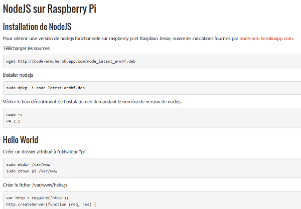

nodejsc’est ensuite l’installation de NodeJS qui est au programme. NodeJS c’est du javascript mais au lieu de tourner côté client (votre navigateur web), il tourne sur le serveur…
mjpg-browser

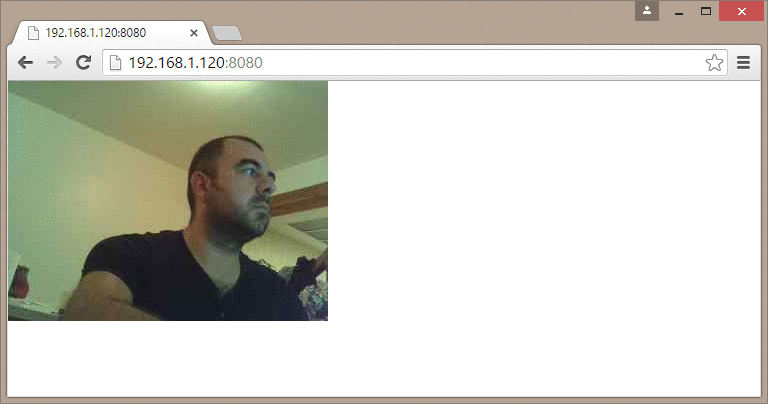

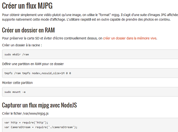

Nicolas explique comment capturer les images de la caméra du Raspberry Pi avec NodeJS, avant de créer un flux mjpeg.
flux_mjpeg

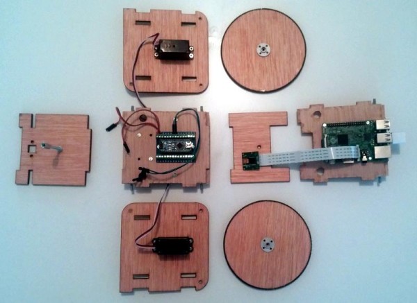

Le montage du robot

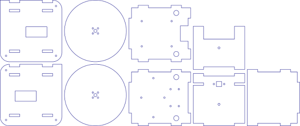

decoupeLes différents éléments du robot sont présentés, comme la découpe des plaques de contreplaqué constituant le corps et les roues… Les fichiers permettant de découper la plaque avec une découpe laser sont fournis.

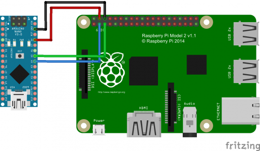

raspberry-pi-power

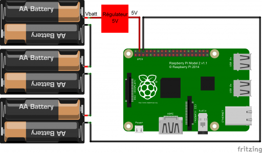

Attention : Il est impératif d’appliquer une tension d’EXACTEMENT 5V aux bornes GPIO du raspberry Pi, car le seul circuit de protection/régulation de la carte se trouve au niveau de la prise micro USB. Ce schéma montre simplement les broches à utiliser pour alimenter la carte PREVOYEZ IMPÉRATIVEMENT UN REGULATEUR.
VCC (5V) : GPIO 6  et    GND (0V) : GPIO 4
nano-raspberry-piC’est ensuite au tour du câblage des composants (RasPi, Arduino, servos, alimentations…)
montageavant de passer au montage de l’ensemble.

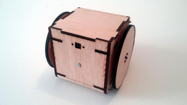

robot-fini
Un tutoriel très complet qui permettra à ceux d’entre vous qui souhaitent s’initier à la robotique de se lancer.

  1. fpie
    L’article suggère l’alimentation de la raspberry avec 6 cellules alcalines ou nimh. Cela ne semble pas très serieux. Il y a un sérieux risque de flamber sa raspberry…
      Bonjour fpie
      D’où l’intérêt de lire la totalité de l’article original 😉
      Vous y verrez qu’il est dit : Attention : Il est impératif d’appliquer une tension d’EXACTEMENT 5V aux bornes GPIO du raspberry Pi, car le seul circuit de protection/régulation de la carte se trouve au niveau de la prise micro USB. Ce schema montre simplement les broches à utiliser pour alimenter la carte.
      L’auteur préconise d’utiliser un régulateur pour amener la tension à 5V :
      buck converter
      avec ce texte :
      Convertisseur de tension : Pour abaisser la tension du pack de piles à 5V
      Donc pas de souci !
      1. msg
        Bjr François
        Le souci c’est que sur le schéma , ce convertisseur n’apparait pas .
        On voit bien 6 piles ou accus directement reliées au RPI .
        — Chose qu’il ne faut surtout pas faire —
        Je serais toi , je ne montrerais pas ces schémas pour ne pas qu’on t’accuse de quoi que ce soit si jamais certaines cartes venait à être alimentées de la sorte .
        Ou alors , refais en en incluant ce bloc convertisseur .
        Petite remarque , le lien que tu as mis en source ne fonctionne pas si l’on clique dessus .
        Il fonctionne que si on copie ce lien et qu’on le colle dans la barre adresse du navigateur .
          merci pour le coup de main 😉
          j ai rajouté le régulateur sur le schéma + un texte d’avertissement
          et corrigé le lien dans les sources (il y avait un espace devant 🙁 )
  2. msg
    On peut alimenter le RPI avec 6 piles de 1,5V en série (6 x 1,5 = 9V) sur le Pin 4 et 6 sans risque ?
    Je me semble que la Pin 4 est identifiée +5V .
      NON! il faut impérativement du 5V… C’est un schéma « logique » pour montrer où appliquer l’alimentation mais l’auteur recommande bien un régulateur 5V !!!
      j’ajoute un avertissement sous le shéma pour qu’il n’y ait pas d’ambiguïté…
