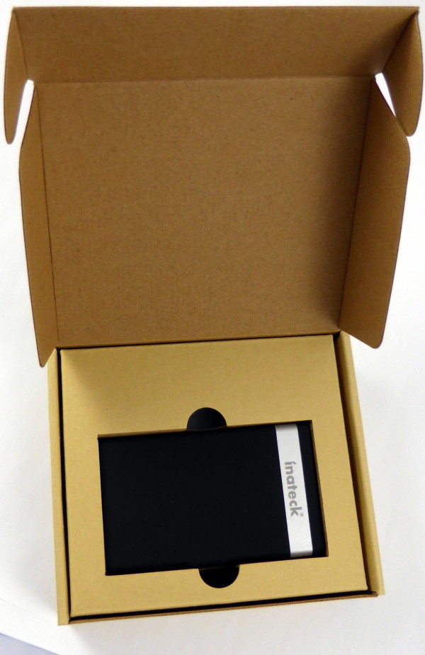

chargeur_inateck_boiteLe chargeur UC5002 d’Inateck est livré dans une boîte de belle qualité, on est loin de l’emballage de certains articles provenant des pays asiatiques.
chargeur_inateck_boite_ouverteAprès avoir retiré le bandeau qui entoure la boîte, celle-ci s’ouvre et révèle le chargeur proprement dit, bien protégé par un carton rigide et un vide périphérique qui le met à l’abri d’un éventuel écrasement de la boîte.

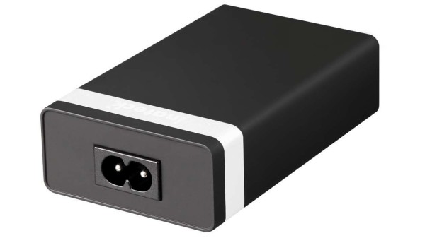

chargeur_inatec_face_arriere
Face arrière du chargeur

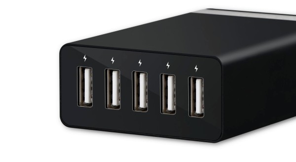

  • La puissance disponible totale est de 40 Watts, avec 5V/2.4A (maxi) distribués sur chaque port, le chargeur USB Inateck permet d’alimenter/charger rapidement et simultanément 5 appareils.
  • C’est un chargeur intelligent : grâce à la technologie Smart Charging, il identifie d’abord les besoins de l’appareil, puis il délivre le courant le plus adapté pour une charge rapide.
  • Conçu selon les normes industrielles, le chargeur est protégé contre les surintensités, surtensions et court-circuits (certifié CE, FCC, ROHS et ETL).
  • Il est compatible avec tous les appareils de consommant de 1A à 2,4A : iPad, iPhone, iPod, Samsung, HTC, Blackberry, MP3 Players, Appareils Photo numériques, PDAs, etc.

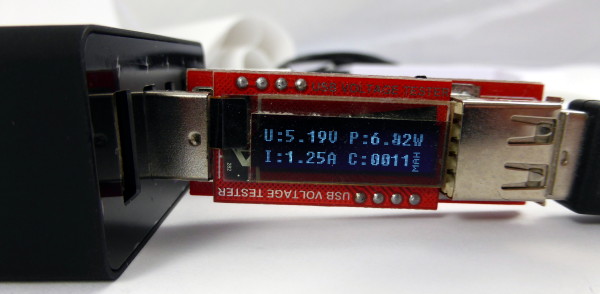

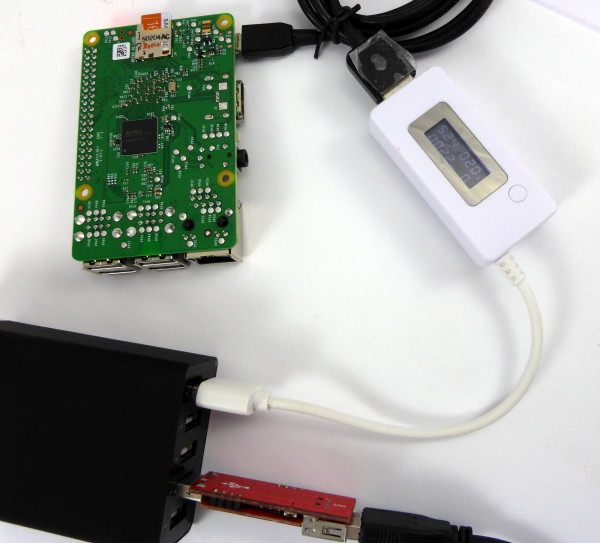

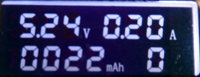

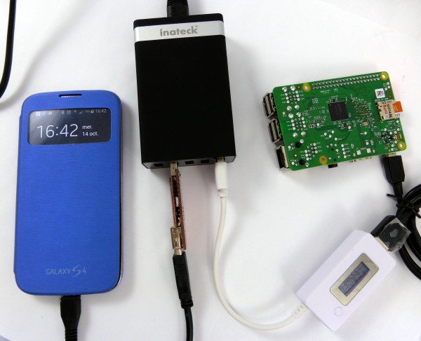

Pour les tests j’ai choisi de connecter sur le chargeur deux appareils alimentés en 5V, par l’intermédiaire d’un testeur de port USB (je ne dispose que de deux testeurs).
Aussi bien le Raspberry Pi que le smartphone ont fonctionné tout à fait normalement.
chargeur_inateck_test02Pour le sujet qui nous intéresse ici, le Raspberry Pi 2 ne consommait que 200mA dans cette configuration et la tension d’alim était dans ces conditions de 5,24V.
chargeur_inateck_test03Quand au smartphone (un Samsung Galaxy 4) il se chargeait avec un courant de 1,25A et la tension d’alimentation pour ce courant était de 5,19V ce qui est tout à fait correct pour une alimentation de port USB.
