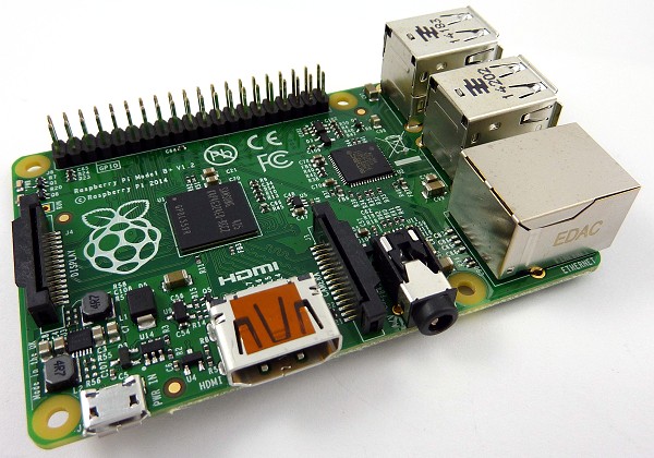

B+_600pxOuvrez délicatement la boîte, vous trouvez le Raspberry Pi endormi dans un sachet antistatique. Dites vous bien que ce n’est pas pour faire joli.
Les composants actuels sont vraiment TRÈS sensibles à l’électricité statique !
Et malgré toutes les conneries légendes qui circulent sur le net, le fait de toucher la carcasse (quand il s’agit d’un PC) est totalement insuffisant pour vous en débarrasser. Le simple fait de relâcher le contact, de bouger génère de nouvelles charges !
La seule VRAIE solution est d’utiliser des mesures de protection sérieuses (bracelet, tapis…) prévus pour éliminer cette électricité.
Difficile avec le nano-ordinateur qu’est le Raspberry Pi de toucher la carcasse (il n’en a pas) ou de mettre en œuvre des moyens de protection qui coûteraient 10 fois le prix de la framboise…
Alors ?
Conseil N°1
Évitez de manipuler la carte inutilement, si vous le faites, prenez la par les bords. Ne posez pas les doigts sur les pastilles ou les pistes du circuit imprimé ni sur le GPIO. Vous prolongerez ainsi la vie de votre Raspberry Pi.
Une décharge d’électricité statique n’est pas forcément destructrice, mais elle peut endommager les pistes du microprocesseur ou de la mémoire qui ont une taille de quelques nanomètres. Ces points légèrement abimés provoqueront à terme une coupure de piste ou un court-circuit qui créeront une panne irréversible.

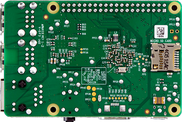

raspi_b+_dessousSi on regarde (en tout bien tout honneur 😉 ) les dessous du Raspberry Pi, on voit immédiatement une quantité de composants miniatures, de pastilles, de contacts….
C’est un autre point délicat du Raspberry Pi : Si vous le posez sur une table pour l’essayer, il faut vous assurer que rien de métallique ne viendra créer un court-circuit entre deux points de cette carte. Un (très) bref contact entre l’alimentation 5 volts qui arrive sur la micro USB et une patte du microprocesseur  (qui fonctionne en 3,3v, 2,5v et 1,8v) et voici le circuit intégré qui se transforme en circuit… désintégré !
En plus le déballage des cadeaux de Noël dépose souvent des agrafes, fixations métalliques, vis… qui sont autant de dangers potentiels pour la survie de votre nouveau jouet.
Conseil N°2
A défaut de mettre immédiatement le Raspberry Pi à l’abri dans un boîtier (tsss il n’y avait pas pensé, le Père Noël ?) vérifiez soigneusement l’endroit où vous le posez et éliminez tout objet métallique à proximité.
La framboise ne pèse que 45 grammes, le poids des câbles peut l’entraîner, la faire tomber… enlevez tout ce qui peut provoquer un court-circuit et qui se trouverait dans les parages.
Posez le Raspberry Pi sur un objet isolant comme un morceau de carton ou une page A4 juste sortie de la ramette.

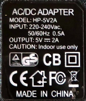

La plaque de l'alimentation du hub 4 ports de ModMyPiL’alimentation est souvent la cause de bien des déboires. Pour économiser quelques sous euros on se rabat souvent sur un « chargeur » de smartphone. Il a tout ce qu’il faut, non ? La tension 5V, la prise micro USB, il sort 500 mA ou 1A. Tout devrait bien se passer….
Et puis lorsqu’on l’utilise, de temps en temps la LED PWR clignote (c’est mauvais signe !) et/ou un petit carré multicolore s’affiche en haut à droite de l’écran (ouhhhh c’est pas bon signe non plus…). La cause ? c’est votre alim qui n’est pas à la hauteur ! (et ça ne sert à rien de la placer sur la table pour qu’elle soit plus haut 😉 ).
Lors des phases de démarrage de votre Raspberry Pi, il se produit des appels de courant importants, par exemple lors de la mise en service du GPU. Si votre alim ne suit pas, la LED PWR va clignoter , indiquant une tension inférieure à 4,75v. Les nouveaux firmware intègrent eux-aussi un indicateur et ils affichent un carré multicolore en haut à droite de l’écran si l’alim descend en dessous de 4,65v.
Qu’est-ce que ça peut faire ? Souvent pas grand chose, mais parfois, si l’alim ne suit vraiment pas, vous allez voir le Raspberry Pi redémarrer ou vous aurez des erreurs d’écriture sur la carte SD.
Vous pouvez rencontrer également ce phénomène si vous utilisez un port USB pour alimenter votre Raspberry Pi (certains écrans en sont dotés, mais cela arrive aussi avec les PC ou portables). Les ports sont faits pour délivrer 500 mA. Parfois le Raspberry Pi demande un peu plus, durant un très court instant. Cela suffit à provoquer un redémarrage.
Si on regarde à l’oscilloscope ce que sort un chargeur, on est parfois surpris par la (très) mauvaise qualité de la tension fournie. Le test du chargeur Ferrari publié dans le numéro de janvier-février de Hardware Canard PC est très explicite. Il s’agit d’un chargeur prévu pour être utilisé sur le 12V d’une voiture, mais de nombreux chargeurs 220V présentent les mêmes défauts.
Conseil N°3
L’alimentation est un élément clé pour la stabilité et le bon fonctionnement de votre Raspberry Pi. Ne lésinez ni sur sa qualité, ni sur son prix.
