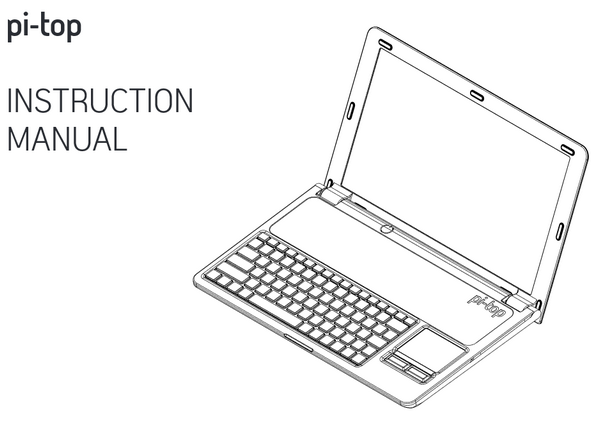

pi-top est livré avec un guide de montage. Pour un fan de montage de Lego (obligé avec les enfants !) et un utilisateur forcé du mobilier suédois livré en kit la lecture de ce type de plan ne devrait pas poser de problème. Seul regret, la version papier un peu petite pour  voir les détails. Préférez la version en ligne du guide de montage beaucoup plus lisible à mon goût… Vous pouvez également télécharger le guide de montage de pi-top sur framboise314. Vous pourrez zoomer sur les pages en ligne. C’est plus compliqué avec la version papier 🙂
pi-top_livret_page001

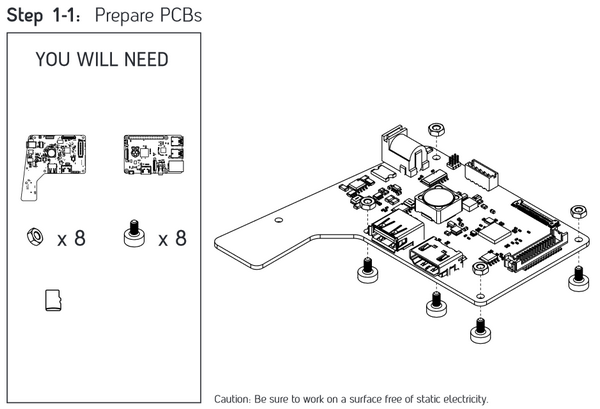

Préparation des cartes électroniques : hub
Comme recommandé par le manuel, prenez toutes les précautions nécessaires pour protéger le matériel de l’électricité statique. Pour mémoire, le fait de toucher momentanément un châssis relié à la terre ou un tuyau de chauffage central ne sert à rien… Lorsque vous éloignez la main, le moindre mouvement renouvelle les charges et remplace celles que vous venez d’évacuer à la terre 🙂 Lisez ces quelques conseils avant de commencer
pi-top_livret_page004Le manuel indique bien la visserie à utiliser. Il s’agit ici des espaceurs qui vont éloigner les cartes du boîtier plastique. Ce sont les vis en laiton (jaunes). Il y en a 4 à monter sur la carte hub. N’en mettez pas près du logo représentant une batterie, la vis qui viendra à cet emplacement est déjà sur le châssis du pi-top. Mettez les écrous en place et serrez modérément. La tête des espaceurs est ronde à l’extérieur et filetée à l’intérieur. Attention à ce que vous faites 😉

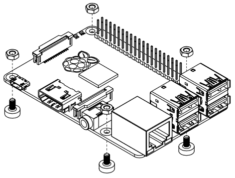

Répétez l’opération sur le Raspberry Pi. Il faut également mettre en place 4 espaceurs (jaunes) ainsi que les écrous pour les fixer.
P1020293
Les espaceurs ont une tête ronde et un intérieur fileté… Pas facile à bloquer sans les abimer. Vous en avez vous des clés à pipe à tête ronde ? (nan, je rigole…)
P1020291
Certains espaceurs sont plus difficiles à mettre en place que d’autres sur le Raspberry Pi… Vous verrez, si vous avez des gros doigts !

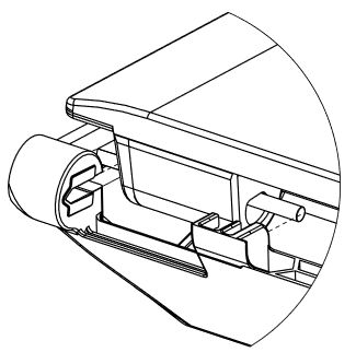

pi-top_livret_page008Il va falloir faire pénétrer les parties métalliques de la charnière présente sur l’écran dans les logements prévus sur le fond de pi-top.

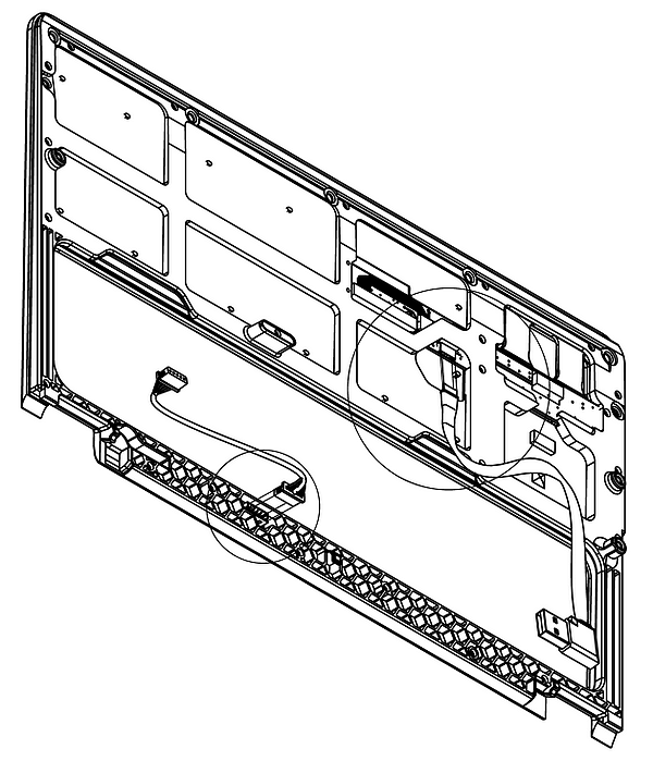

Raccordement de l’écran au hub
pi-top_livret_page012
P1020267
Sur la carte hub, repérez la prise de raccordement de l’écran.
P1020274

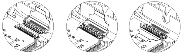

Présentez la prise mâle sortant de l’écran devant la prise de raccordement de l’écran sur la carte hub.
P1020276
Insérez la prise avec toute la délicatesse dont vous êtes capable. On voit au dessus de la prise le verrou qui sera rabattu ensuite.
P1020278
Rabattez le verrou pour… verrouiller la prise (on s’en serait douté 🙂 )Il doit passer sous deux ergots à droite et à gauche et vous devez l’entendre nettement s’encliqueter. Sur la photo ci-dessus il est juste posé sur les ergots et pas encore complétement clipsé.

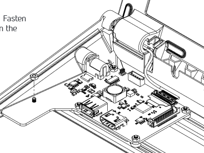

Fixation du hub au châssis
pitop_montage_hub

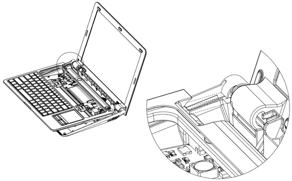

Une fois la prise de l’écran verrouillée, le hub est déjà pratiquement en place.
P1020280
Repérez la prise de liaison à la batterie (vous ne verrez pas la batterie, elle est cachée sous une plaque métallique). La vis qui se trouve à côté de la prise servira à fixer le hub.
P1020281
Présentez la carte hub pour que le connecteur de la batterie soit juste en face de la partie correspondante (attention de ne pas tordre les broches!). Mettez le hub en place, appuyez bien pour enfoncer la prise de batterie.

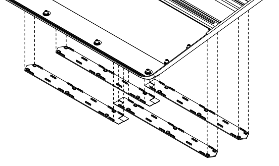

pitop_cachesRetournez le pi-top. Ça se passe dessous maintenant. Si ce n’est pas encore fait, enlevez les caches. Il s’agit de 4 pièces en plastique, terminées par une pointe. Sortez-les bien par la pointe car la partie centrale sert de blocage et vous pourriez la détériorer. J’ai dû utiliser une pointe de cutter pour les extirper car je n’y arrivais pas avec les ongles.
P1020287
Sous le pi-top vous voyez des rainures et à travers ces rainures vous distinguez les têtes des espaceurs que vous avez mis en place sous le hub…
P1020288
Là… c’est bon, vous avez vu ?
P1020289

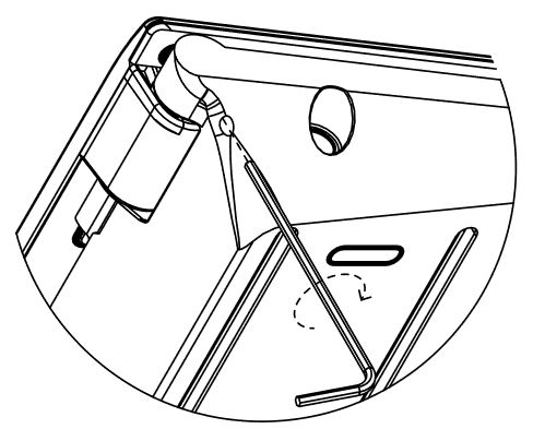

Vissez sans serrer (pour pouvoir ajuster) 4 vis blanches dans les 4 têtes des espaceurs du hub.
pi-top_livret_page015
P1020282

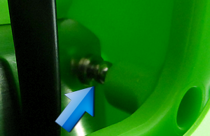

Lorsque vous avez mis le hub en place, la vis présente sur le fond de pi-top s’est mise en place dans le trou prévu à cet effet (celui qui se situe près du logo représentant une batterie).
P1020284
Il n’y a plus qu’à mettre l’écrou en place et à le serrer. Finissez de serrer les 4 vis de fixation sous le châssis.
P1020335
Comme j’ai toujours peur de masibler (on dit comme ça au Creusot) les vis en les serrant trop fort, et après avoir travaillé des années sur du matériel embarqué (avion, voitures, camions… bateaux 🙂 ) j’ai pris l’habitude de poser une goutte de vernis qui évite le desserrement sauvage des écrous. En plus la loi de Gombretin (loi de Murphy chez nos voisins Anglais) indique que l’écrou ira forcément se loger à l’endroit où il fera le plus de dégâts… Je vous rassure, sur avion on n’utilise pas le vernis à ongle, mais du fil à freiner (appelé filaf par les mécanos) qui bloque les écrous. Enfin dernière remarque : non, le vernis n’est pas celui que j’utilise, c’est de la récup 😉
P1020286
Au passage vérifiez que la prise d’alimentation tombe en face du trou… Pas de souci ici, c’est parfaitement centré !

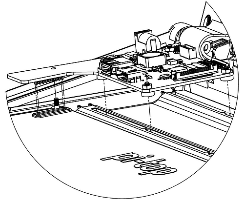

Fixation du Raspberry Pi 3 au châssis
pi-top_livret_page017
P1020296

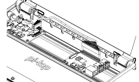

Positionnez le Raspberry Pi 3 à sa position. Préparez le cordon de liaison GPIO.
P1020294
Comme pour le hub, vissez par dessous les 4 vis blanches dans les rainures. Ne serrez pas trop fort pour pouvoir ajuster la position du RasPi en fonction de la longueur du cordon de liaison.
P1020298

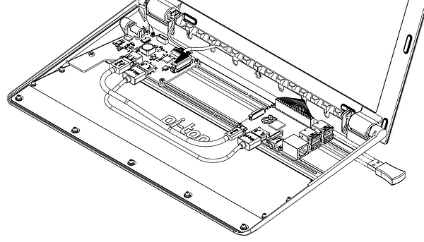

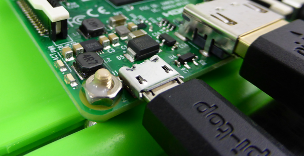

Raccordement des prises HDMI et USB
pitop_cables
Repérez le câble HDMI.
P1020309
Le câble HDMI. On ne peut pas se tromper! C’est écrit dessus 🙂
P1020312
P1020311

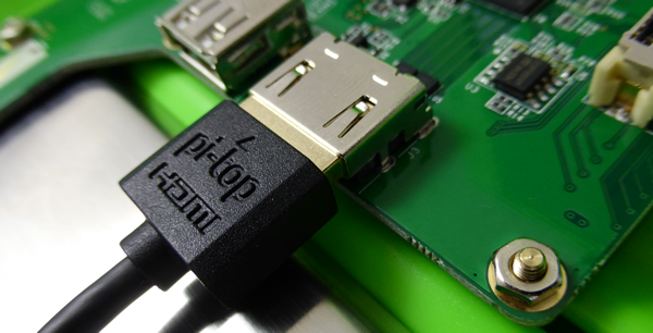

Connectez le câble HDMI des deux côtés (ça fonctionne mieux comme ça;) )
P1020315
Pareil pour le câble USB…
P1020318
Connectez le câble USB
P1020316
C’est bien avancé…
P1020339
Le Raspberry Pi a aussi été « vernis »…
P1020385
Connectez la clé USB. Ne vous inquiétez pas si la vôtre est différente de celle-ci. La prise USB qui se trouve sous la clé USB, on le branche tout de suite après…
P1020389

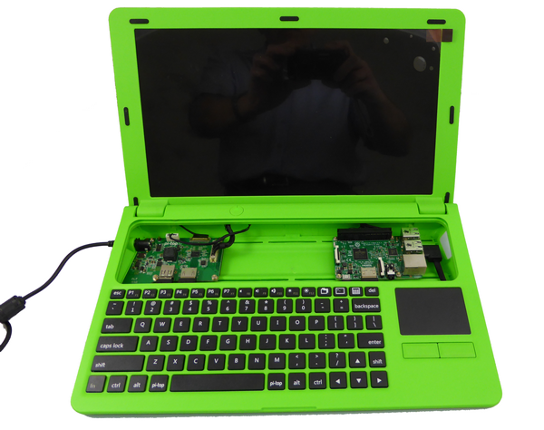

Mise en place du clavier de pi-top
pi-top_livret_page023
P1020400
Présentez le clavier pour l’amener à sa position définitive.
P1020345
Repérez les encoches dans lesquelles la plaque du clavier va venir se loger. En même temps cela va bloquer la charnière de l’écran. Ici le côté droit.

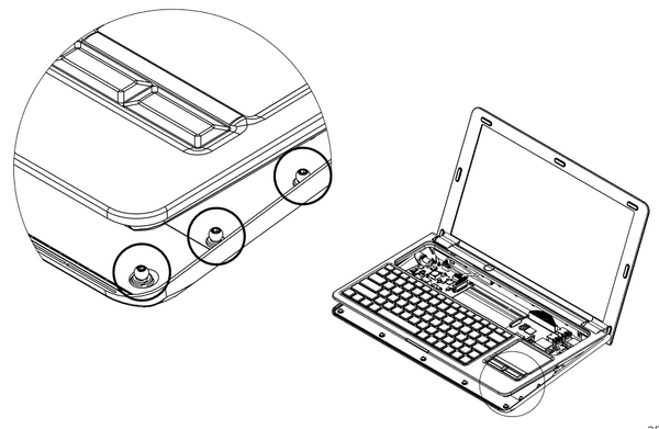

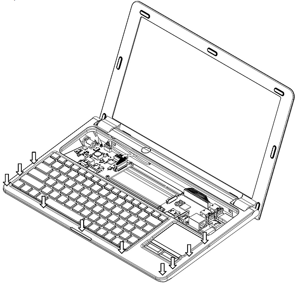

Les vis de la partie inférieure de pi-top ont une tête en forme de boule. C’est cette particularité qui va permettre de monter le clavier en le clipsant, sans tournevis.
P1020353
Sur cette image du clavier vu de dessous, on voit les emplacements dans lesquels les vis du châssis qui ont une tête en forme de boule vont se clipser (en haut de l’image).
Poussez la plaque du clavier dans les encoches vues plus haut.
P1020405
Vérifiez que les boules sur les vis sont bien en face des logements destinés à les recevoir.
P1020404
pi-top_fermeture
P1020354
Appuyez sur la plaque supérieure pour la clipser sur la tête des vis… On n’est plus très loin du but. Votre pi-top devrait ressembler à ça.

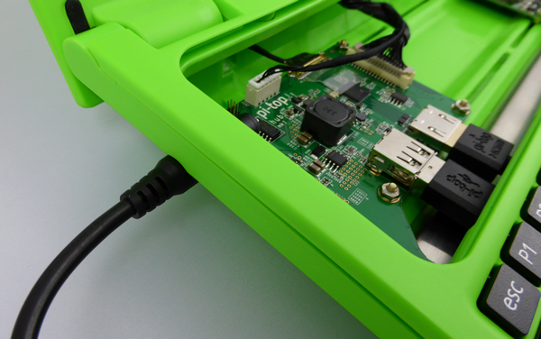

Préparez l’alimentation.
pitop_prise_alim
A ce niveau un regret… Pourquoi ne pas avoir choisi une alimentation avec une prise standard, la même qu’on trouve sur tous le PC… Là on a un modèle (KENIC KE-33) qui se trouve, certes mais beaucoup moins courant ! (courant, électricité… ça va, vous suivez encore ?)
P1020370
Connectez le cordon de l’alimentation sur le hub.

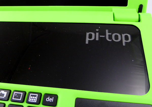

Mise en place de la plaque de fermeture de pi-top
pi-top_livret_page027
P1020359

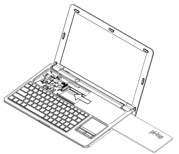

Sortez la plaque de fermeture, protégée par son papier. Vous pouvez maintenant ôter précautionneusement le papier (pour ne pas rayer la plaque).
P1020360
Le logo pi-top est gravé en relief dans la plaque 🙂
P1020362
Ce ressort dans la glissière (au dessus du hub) est destiné à bloquer la plaque.
P1020363
La plaque est munie d’une encoche correspondant au ressort de la glissière.
P1020364
Glissez la plaque dans son logement. Poussez-la à fond pour qu’elle se verrouille. Pour la retirer il suffit de la faire glisser dans l’autre sens.
P1020407
La plaque de fermeture en position.

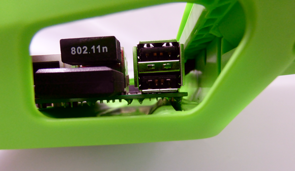

Mise en place de la carte microSD sur le Raspberry Pi 3
P1020383
Sortez la carte microSD et son adaptateur SD. Je vous conseille d’en faire une copie avec Win32DidkImager avant de vous en servir 😉
P1020391
Glissez la carte dans le connecteur du Raspberry Pi (vous comprenez pourquoi la plaque de fermeture coulisse ?). Pour ma part j’ai choisi de démarrer la première fois sous Raspbian Jessie.

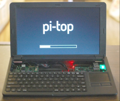

Première mise sous tension de pi-top
P1020372
Bouton A/M de pi-top
Le bouton A/M de pi-top est multi fonction… Il est muni d’une LED. Lorsque vous mettez la batterie en charge, cette LED pulse pour indiquer la charge de la batterie.
Mise sous tension
  • Appuyez 1 à 2 secondes : pi-top démarre
Mise hors tension
  • Appuyez 2 à 3 secondes : le Raspberry Pi est informé que vous voulez éteindre pi-top et il exécute la commande. pi-top s’éteint « proprement »
  • Avec la souris sélection Shutdown et validez
  • Arrêt forcé : appuyez 5 à 6secondes. Vous risquez de corrompre les données présentes sur la carte SD. pi-top s’éteint brutalement.
P1020376
La LED sous le bouton poussoir est allumée
P1020374
Appuyer sur le bouton poussoir
P1020392
Tout va bien ça démarre. Oh Zut ! j’avais oublié de vous dire que j’ai fait quelques essais « en l’air » pour tester avant le montage définitif 😉
