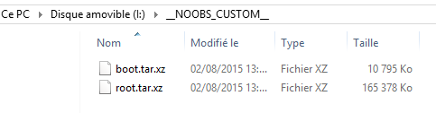

Compresser les partitions :
Voici venu le moment de créer nos deux archives destinées à NOOBS : boot.tar.xz et root.tar.xz. Déplacez vous à la racine de votre arborescence :
pi@raspberrypi / $ cd /
Vous pouvez démarrer la réalisation de l’archive de votre rootfs :
pi@raspberrypi / $ sudo tar -cvpf root.tar /* --exclude=proc/* --exclude=sys/* --exclude=dev/pts/* --exclude=run/*
Il faudra quelques minutes pour créer l’archive
On va maintenant la passer en .xz
<code>sudo xz -9 -e root.tar</code>
Comptez un peu plus d’une heure pour que ça mouline tout ça… Vous avez encore de la bière au frigo ? 😉 Bon, il vous reste à la siroter en regardant clignoter la LED ACT…
Vous devriez vous retrouver avec une archive de 170 Mo environ :
-rw-r--r--   1 root root 169346868 août   2 14:31 root.tar.xz
Vous pouvez maintenant passez à la partition /boot (ça devrait aller plus vite, la taille est beaucoup plus petite !)

Vous devriez retrouver vos deux fichiers sur la clé USB :
cle_usbPensez à démonter la clé avant de la retirer du port USB du Raspberry Pi.
pi@raspberrypi ~ $ sudo umount /dev/sda
