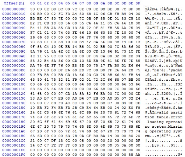

Les deux derniers octets du MBR sont particuliers : C’est le code 0xAA55 (AA55 en hexadécimal). Le BIOS n’exécute le code exécutable contenu dans le MBR que si ces deux octets contiennent bien la valeur AA55. Pourquoi cette valeur me direz-vous ? Si vous convertissez 0xAA55 en binaire, vous obtenez : 1010101001010101 et il y a peu de chance que ce soit exactement cette valeur qui soit présente dans les deux derniers octets d’un secteur (regardez la succession des 1 et des 0) si ce n’est pas un secteur de boot.
Code exécutable
Lorsque le BIOS a vérifié la présence du nombre magique, il charge le code exécutable contenu dans le MBR à l’adresse mémoire 0x7C00 et l’exécute. C’est le Boot Strap Loader. Son rôle est de charger le système d’exploitation que vous avez désigné comme actif.
Messages
Les messages d’erreur permettent d’informer l’utilisateur en cas de problème au cours du boot. Sur le MBR (un peu plus bas dans la page) issu de mon disque dur, vous trouverez :
- Invalid partition table
- Error loading operating system
- Missing operating system
dans la colonne de droite, qui correspond à la traduction en ASCII des codes affichés en hexadécimal à gauche.

Un exemple de MBR
Cet exemple de MBR a été réalisé sur mon disque dur avec HxD (Voir références).

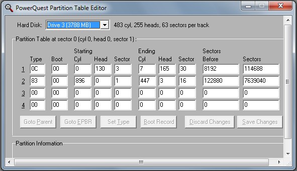

Pour se rendre compte du contenu d’une table de partition, le logiciel PTEDIT peut vous aider.

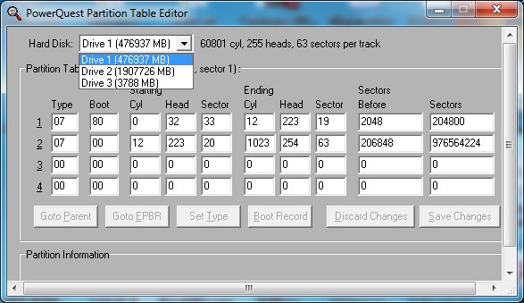

Ci-dessus PTEDIT lancé sur ma machine identifie 3 disques durs (liste déroulante) : un de 500 Go (mon disque système), un de 2 To (mes données) et un troisième de 4 Go (la carte SD de mon Rasberry Pi). Actuellement c’est le premier disque dur qui est sélectionné et on voit les 2 partitions NTFS (type 07) la première étant bootable et correspondant à la partition primaire de 100 Mo créée par zindozs 7. La deuxième est la partition qui occupe le reste du disque de 500 Go et contient mon système
Si on descend sur le disque 3, la carte SD du Raspberry Pi, on voit que la partition 1 est de type 0C, soit FAT32 (voir article de Wikipedia), alors que la partition 2 est de type 83 = LINUX, ce qui explique que quand vous lisez cette carte avec un système zindozs, il ne mentionne que la première partition de 55 Mo car il la reconnait et fait comme si l’autre n’existait pas… (c’est une limitation de zindozs qui ne reconnait qu’une partition sur une carte SD)
En cliquant sur la première partition (le 1 est en gras), vous lisez bien en bas de la fenêtre FAT32X.
Et en cliquant sur la deuxième partition (le 2 est en gras), vous lisez Linux native file system.

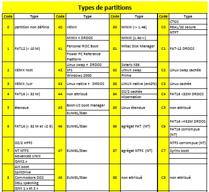

Le type de partition
Le type de partition est un octet (il vaut donc de 0 à 255, soit 256 valeurs possibles). Toutes les valeurs n’ont pas été attribuées. Le tableau ci-dessous vous donne les valeurs actuelles. Cliquez sur l’image pour ouvrir un .pdf du tableau complet.

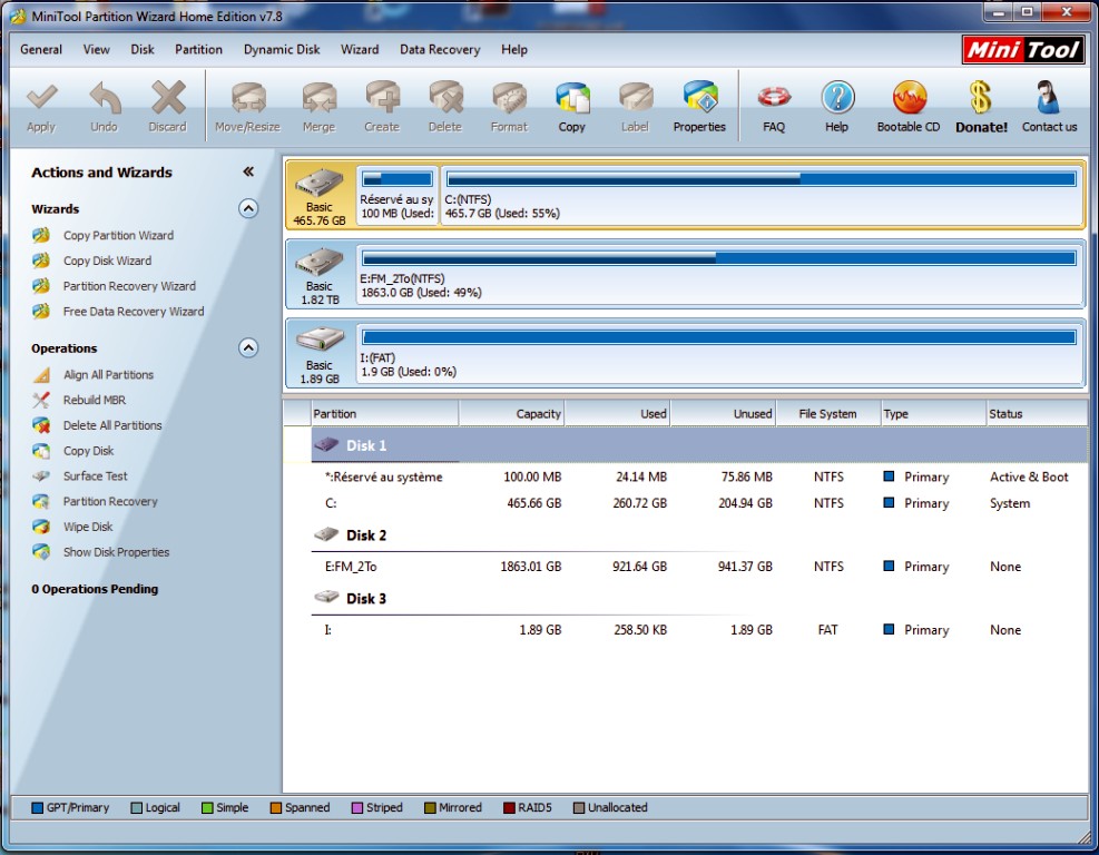

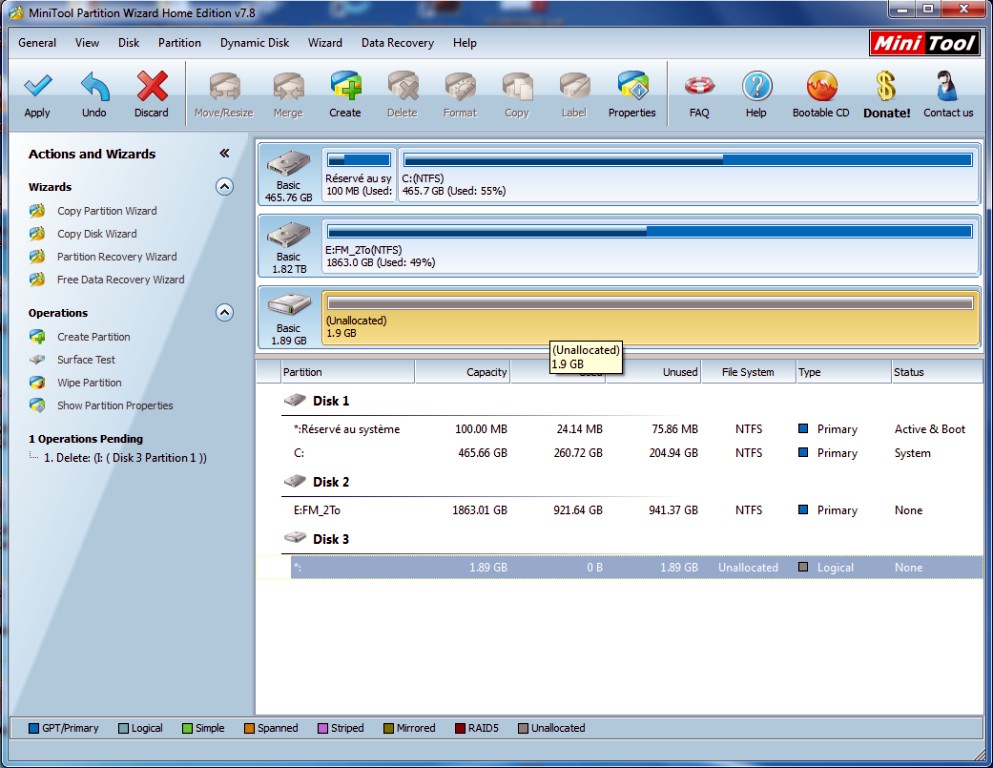

Lancez le programme Partition Wizard. J’ai choisi pour la démo d’utiliser une carte SD SAMSUNG de 2 Go. Elle est ici référencée comme Disk 3. Attention de bien repérer le disque sur lequel vous travailler, ce programme peut supprimer toutes les données d’un disque ! Disk 3 contient une seule partition de 1,9 Go.
Vous pouvez afficher les copies d’écran à leur taille réelle en cliquant dessus

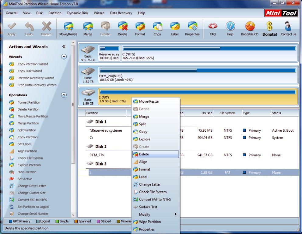

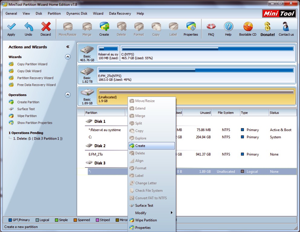

Faites un clic droit sur la carte SD, sélectionnez DELETE
La carte devient unallocated (espace non alloué)
Créer une partition principale FAT32

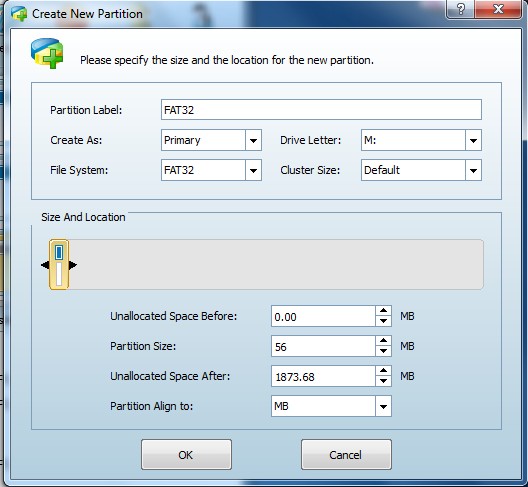

Clic droit sur la partie unallocated. Sélectionner create.

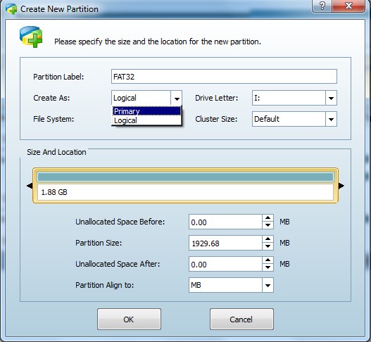

Une fenêtre »Create New Partition » s’ouvre.
Donnez un nom à la partition si vous le souhaitez (Partition Label), j’ai mis FAT32, ensuite « Create as » choisissez Primary, « File system » choisissez FAT32, « Drive Letter » vérifier que ça n’interfère pas avec les disques présents sur votre machine, j’ai choisi M:, et laissez « Cluster Size » sur Default. Comme notre partition commence au début de la carte SD, laissez « Unallocated Space Before » à 0, puis réglez la taille de partition souhaitée « Partition Size » à 56 Mo. La zone « Unallocated Space After » indique qu’il reste 1,8 Go disponibles.
Relisez pour être sûr de ce que vous avez entré, puis validez en cliquant sur OK

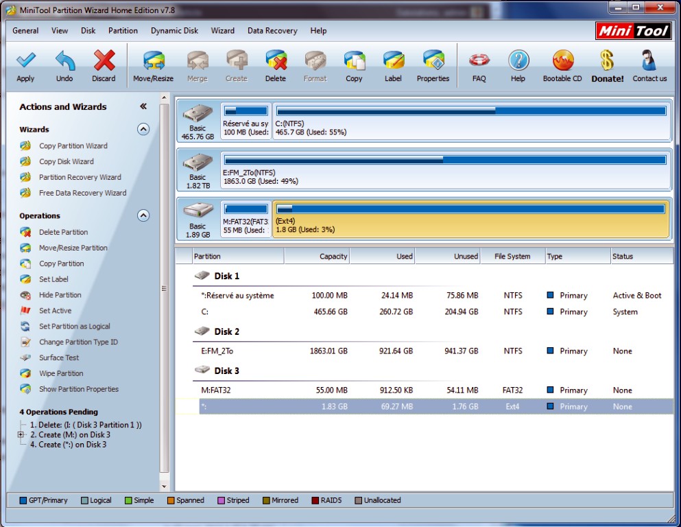

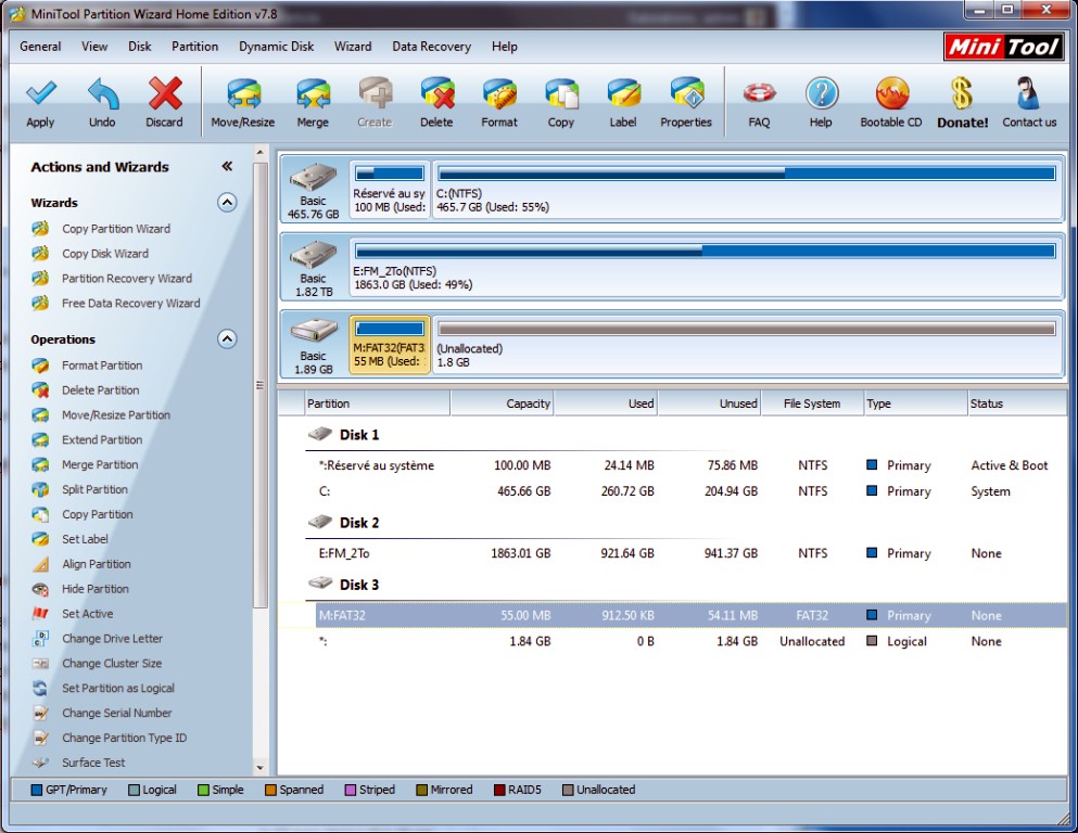

La nouvelle partition apparait sur Disk 3, le reste de la carte SD est unallocated (non alloué)

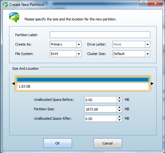

Créer une partition LINUX ext4

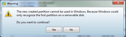

Créez la partition LINUX de la même façon. Un message vous avertit que zindozs ne reconnait qu’une partition sur une carte SD…
Comme d’habitude, relisez avant de valider. Votre carte SD est configurée, les deux partitions apparaissent. Cependant pour l’instant cette configuration est toujours uniquement dans Partition Wizard.

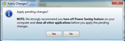

Il ne reste qu’à appliquer ces choix à la carte SD : Cliquez en haut à gauche sur l’icône Apply. C’est à partir de ce moment que Partition Wizard va mettre à jour la table de partition de votre carte SD.
Partition Wizard vous demande de ne pas utiliser les options d’économie d’énergie sur votre ordinateur et de fermer toutes les applications… 2 précautions valent mieux qu’une !
Validez votre choix en cliquant sur YES.

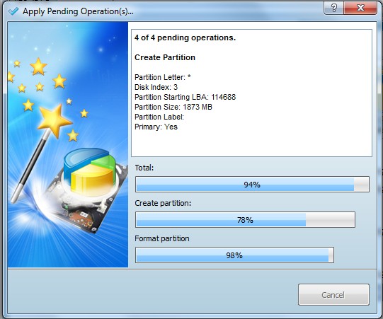

Partition Wizard applique vos choix à la carte SD, vous pouvez suivre l’avancement des opérations.
Un petit tour sur la fenêtre Ordinateur confirmera le bon déroulement des opérations.
