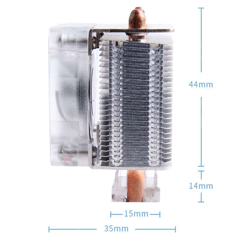

Le ventirad de Seeedstudio

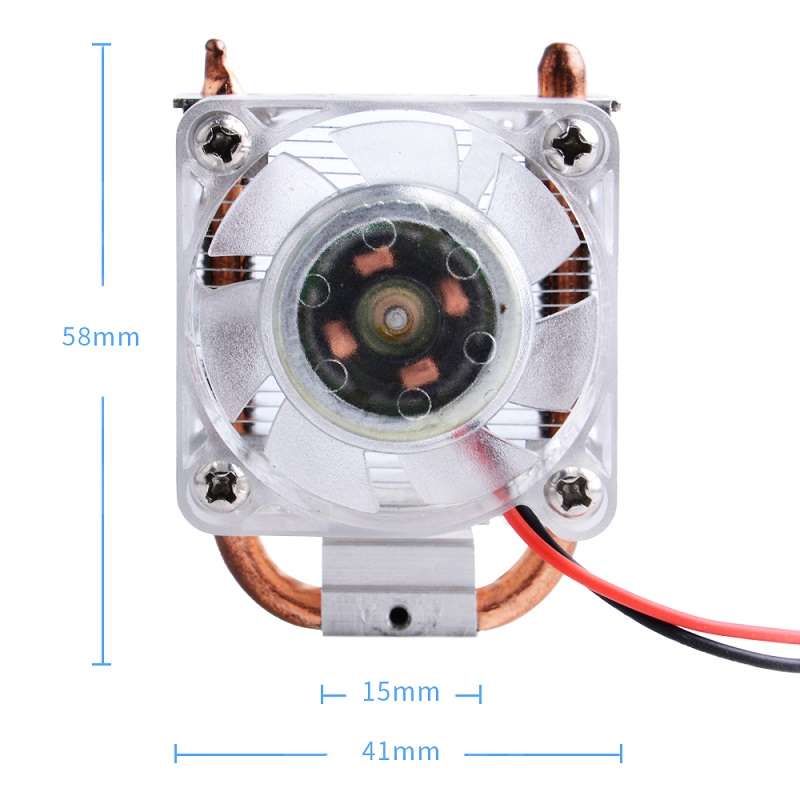

Clairement, au vu des ses dimensions on ne peut pas dire que ce ventirad conserve les dimensions réduites du Raspberry Pi, tout au moins en hauteur ! L’accès au connecteur GPIO reste possible mais on ne pourra pas monter de carte HAT sur ce connecteur, tout au plus connecter des fils Dupont ou une nappe pour reporter les cartes HAT un peu plus loin.
On voit bien que les cas d’utilisation de ce ventirad seront réservés à des applications où le Raspberry Pi aura tendance à chauffer (encore plus que d’habitude). Ce sera le cas pour des cartes fortement sollicitées (jeux, vidéos…) ou overclockées. C’est cette dernière possibilité que je vous propose de tester dans cet article.

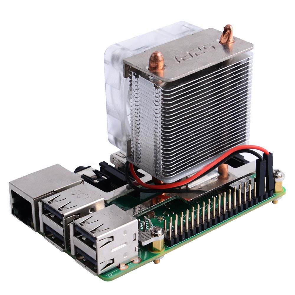

Déballage et installation de l’ICE TOWER Cooling Fan
Le ventilateur commandé chez SeeedStudio a été un peu long à arriver (commande le 20 août 2019 livrée le 14 septembre 2019).
La boîte est arrivée doublement emballée et entourée de mousse. Le matériel n’a pas souffert pendant le transport.

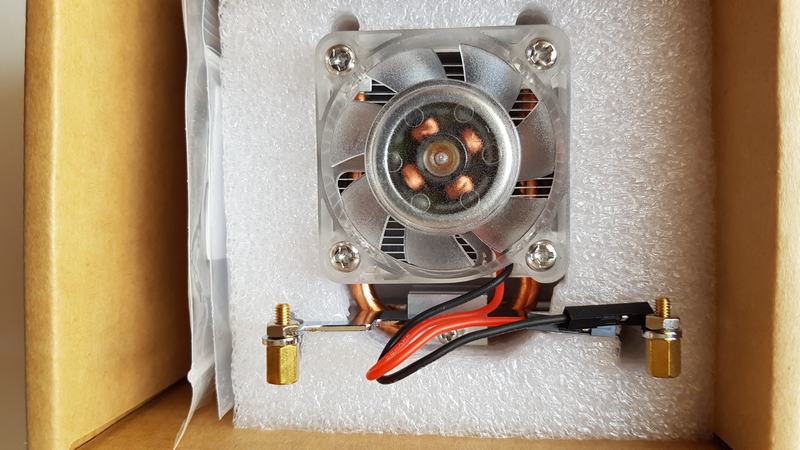

Une fois la boîte ouverte on trouve le ventirad bien bloqué dans un bloc de mousse découpé à ses formes.

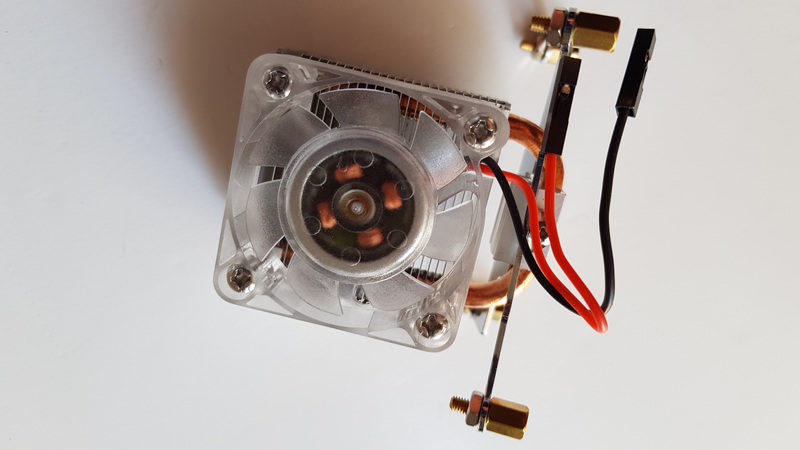

Les « pieds » pour le Raspberry Pi 4 sont déjà montés sur le ventirad.

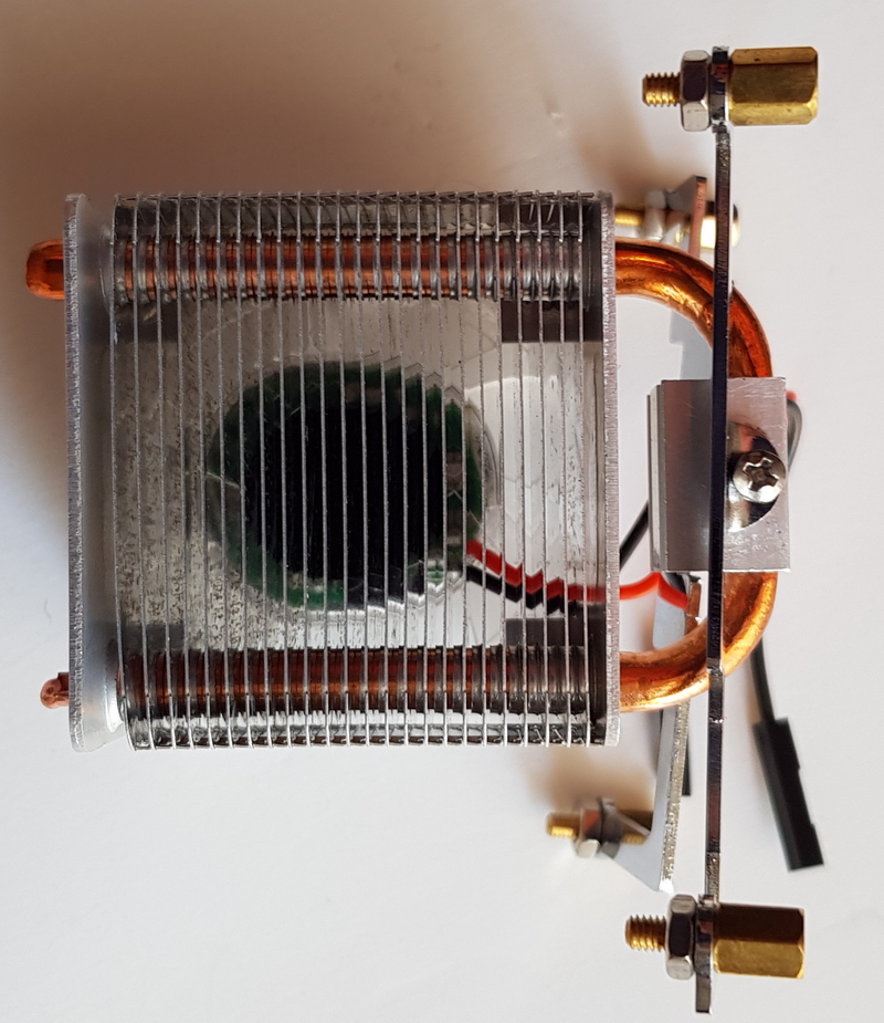

D’un côté on voit l’hélice transparente du ventilateur avec ses 7 pales ainsi que le fil qu’il faudra relier au 5V.

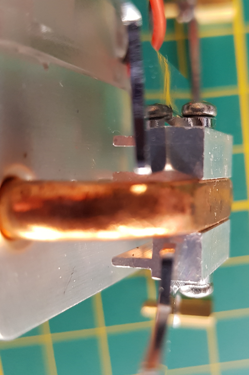

Sur cette vue on voit bien les ailettes ainsi que le tube du caloduc.

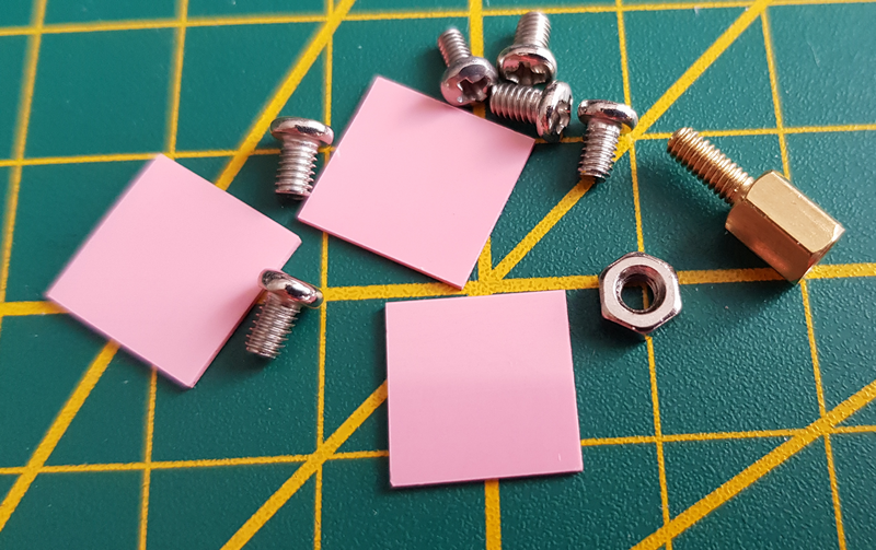

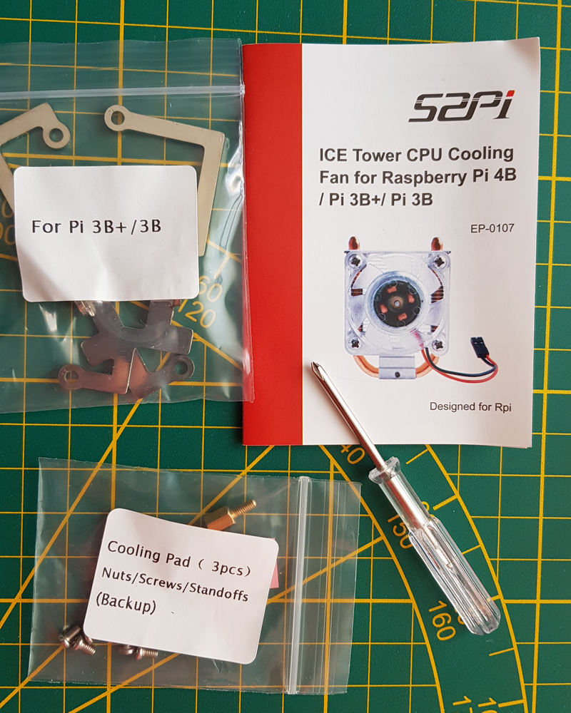

Inclus dans la boîte on découvre une notice de montage, un kit de montage pour le Pi3 et Pi3B+, les vis de montage ainsi que le tournevis qui va bien.
Avec les vis et l’entretoise supplémentaire, 3 morceaux de double face thermique destiné à transmettre la chaleur entre le boîtier du CPU et le ventirad. Les vieux comme moi vous diront que rien ne vaut la pâte thermique. Mais bon, faut vivre avec son temps, ce genre de pastille autocollante simplifie grandement la vie. Par contre je n’ai aucune idée de la différence de résistance thermique entre les 2 solutions…

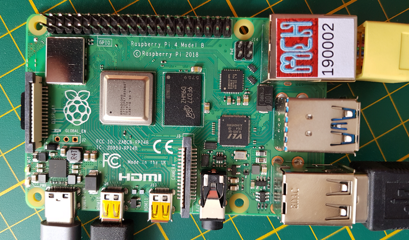

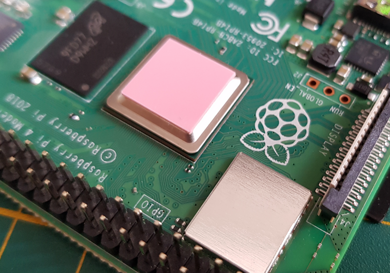

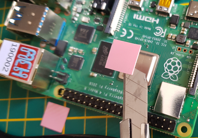

La victime désignée pour les tests est ce Raspberry Pi 4 2G RAM offert par MC Hobby (Belgique) à framboise314.

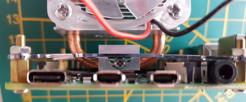

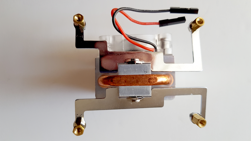

Après avoir ôté le film de protection d’un côté du double face, j’utilise un cutter pour le poser sur le CPU sans mettre les doigts sur la surface adhésive. Il faut bien viser pour que toute la face supérieure soit bien revêtue de double face.
Voilà c’est fait, il reste à enlever le film de protection de la partie supérieure du morceau de double face et à y fixer le ventirad.
C’est cette partie du ventirad qui va venir se poser sur le morceau de double face. On peut voir que le tube de cuivre a été aplani pour s’aligner sur les 2 blocs d’aluminium. C’est cet ensemble qui va être chargé de transférer la chaleur du CPU.

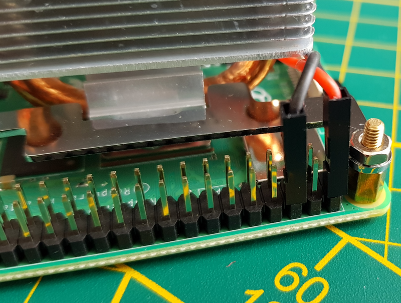

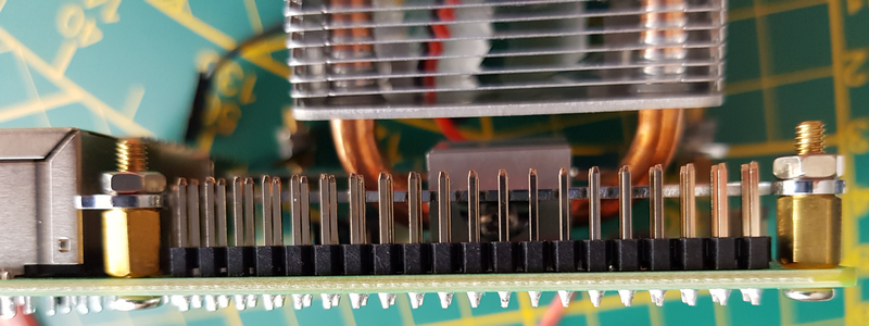

Pour le montage, le constructeur prévoit que le ventilateur soit situé du côté des prises HDMI. Respectez ce sens sinon le bloc de refroidissement ne tombera pas au dessus du CPU… Si vous regardez attentivement, vous verrez que les entretoises sont plus courtes que la hauteur du CPU, ce qui fait que quand vous allez serrer les vis, les pattes de fixation métalliques vont se tordre et appliquer très fortement le ventirad sur le CPU par effet ressort (on voit la courbure des pattes sur la photo ci-dessus)
Les ailettes seront côté GPIO.

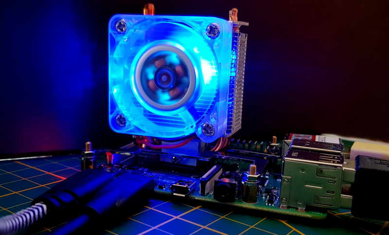

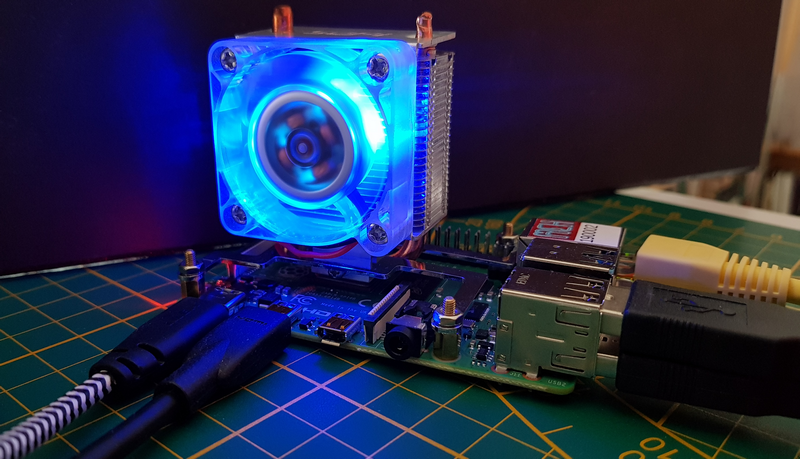

Il restera à brancher les 2 connecteurs Dupont : le fil rouge sur le +5V (pin 2) et le fil noir, la masse, sur la pin 6 (GND).
Le ventirad s’illumine en bleu (bof!) et le ventilateur démarre. Il est très silencieux, je l’entends à peine.
Le CPU est refroidi, on va pouvoir passer aux premiers essais.

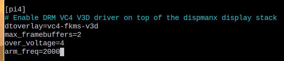

Pour tester votre Raspberry Pi 4 à 2 GHz, vous devrez ouvrir ce fichier avec des privilèges élevés. Ouvrez un terminal puis tapez en ligne de commande :
sudo nano /boot/config.txt
Trouvez la section marquée [pi4], qui contient les paramètres qui ne fonctionnent que sur un Raspberry Pi 4 et signifie que vous n’essayerez pas accidentellement d’overclocker un ancien Raspberry Pi à 2 GHz si vous partagez des cartes microSD, et entrez les lignes suivantes directement en dessous :
over_voltage=4
arm_freq=2000
Ce qui donne (à la date d’écriture de ces lignes) :
affichage de la section Pi4 de /boot/config.txt
Le premier réglage, over_voltage=4, augmente la tension du noyau du SoC BCM2711B0 d’environ 0,1V. La plupart des Raspberry Pi 4 ne fonctionnent pas à 2 GHz sans ce petit surplus de tension. Si vous voulez réduire le dégagement de chaleur, testez avec over_voltage=2 ce qui représente seulement 0.05V de tension supplémentaire. Si le Pi4 ne démarre pas, mettez la carte dans un PC et remettez cette valeur à 4 pour continuer les tests.
Le deuxième paramètre, arm_freq=2000, règle la fréquence des quatre noyaux du SoC à 2000 MHz, soit 2 GHz. N’essayez pas d’augmenter cette valeur : l’ancien firmware avait une limite matérielle de 1,75 GHz, le firmware installé lors de ces tests a une limite matérielle de 2 GHz. Les valeurs supérieures à 2000 feront tout simplement que le Raspberry Pi 4 ne démarrera pas.
[stextbox id=’warning’ caption=’Désactiver l’overcloking’]La plupart des problèmes d’overclocking apparaissent au démarrage. Le Raspberry Pi 4 ne boot pas. Si cela se produit, maintenez la touche Maj/SHIFT enfoncée pendant le prochain démarrage. Ceci désactivera temporairement toutes les modifs liées à l’overclocking, ce qui permettra de démarrer le système et de modifier vos paramètres.[/stextbox]
Une fois ces modifications terminées, sauvegardez le fichier config.txt, et redémarrez le Raspberry Pi (croisez les doigts 🙂 ).

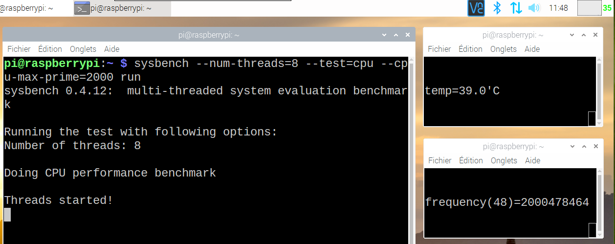

Allons y pour un sysbench à 2GHz :
sysbench  –num-threads=8  –test=cpu  –cpu-max-prime=2000  run

Cette fois le temps d’exécution des 2000 tests est de 1,835 secondes au lieu de 2,398 secondes, ce qui représente un gain de 30% !
Copie d'écran du Raspberry Pi 4 pendant le test des nombres premiers. Fréquence affichée : 2GHz
Pour tester 20000 nombres premiers on passe de 63 secondes à 49 secondes (gain de 28%), la température ne dépassant pas 46°C (+10°C).

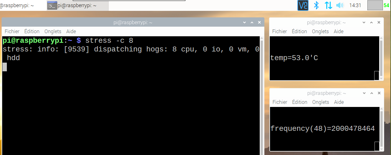

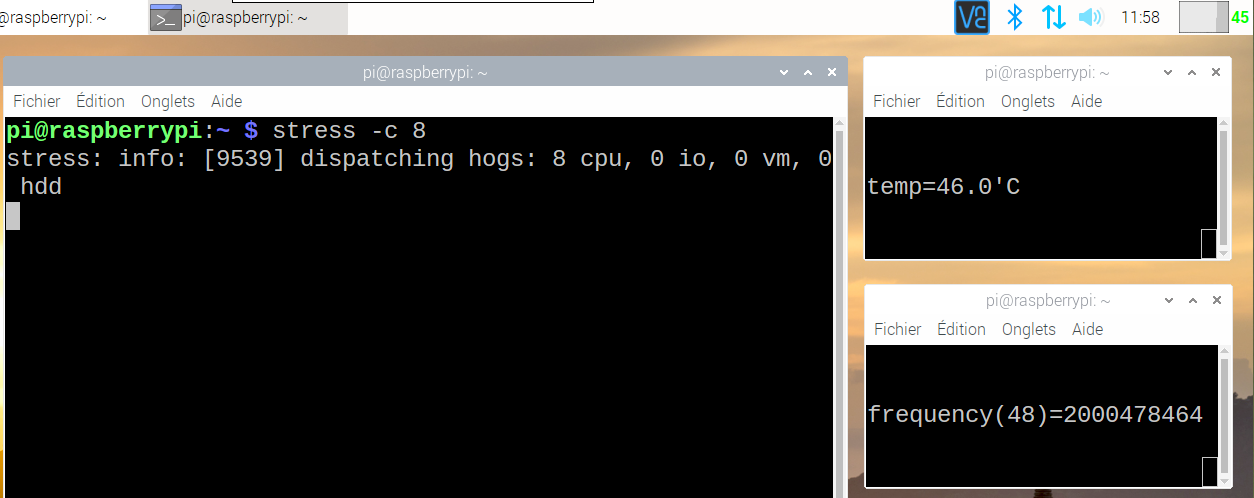

Comme tout à l’heure on va soumettre le Raspberry Pi 4 à la torture, en imposant au CPU un maximum de charge pendant 2H30. La température sera relevée après ce temps de « chauffe ». Démarrage à 11h58
Copie d'écran Raspbian début du test stress
Fin du test à 14H30 Copie d'écran Raspbian fin du test stress
Le Raspberry Pi 4 fonctionne toujours et la température n’est « que » de 54 degrés (elle oscille entre 53 et 54°C). On peut considérer que par rapport au fonctionnement sans ventirad on a une température tout à fait raisonnable, loin des 80°C atteints sans refroidissement.

  4. fpierson
    Un question sur la photo ventirad26.png où l’on voit le ventirad de profil (avec les connecteurs micro-hdmi en premier plan) qui compresse le silpad rose. On voit la courbure du support métal qui est normale pour exercer une pression mais il semble y avoir aussi une courbure du PCB. Effet d’optique ou non ?
    Sinon, chapeau pour les photos. Moi ça reste la galère ce genre d’exercice.
      1. fpierson
        Il y a donc une belle validation mécanique à faire avec ce montage. Si tu peux conserver l’ensemble monté et le faire tourner. Tu sera peut_être lanceur d’alerte dans 6 mois ou un an 😉

    Bonjour, pour un bruit mieux contrôlé , j envisage d’utiliser un Noctua NF-A4x20 5V + un dissipateur de Chaleur d’après ce testeur sur RPI3B+ sa à l’air efficace https://www.youtube.com/watch?v=RxBaEiQHzLU
    Selon vous en comparaison de cette Ice Tower qu’est ce qui serait le plus efficace et silencieux? Niveau tarif je serait autour des 24€ avec ma solution en terme de prix c’est équivalent mais il n’est pas mentionné le bruit en décibel de cette Ice Tower
      je ne connais pas ce Noctua mais il semble plus efficace que le Ice Tower (on gagne qques degrés)
      Pour le bruit du Ice Tower, avec le bruit ambiant dans la pièce je ne l’entends vraiment pas du tout…

    J’ai suivi la manip pour l’overclocking, le petit pi ne semble pas prendre la config, il reste a 1,5 ghz et le voltage a 0,80 et des broutilles
    j’ai manqué quelque chose ?
          bah… faut voir 🙂
          avec comme seule indication « j’ai manqué quelque chose ? »
          je suis infoutu de comprendre pourquoi ça ne fonctionne pas.
          Dépanner ce n’est pas faire de la voyance, c’est constater un certain nombre de choses avant de poser un diagnostic 🙂
          Peut être qu’avec plus d’informations on pourrait savoir pourquoi ça ne fonctionne pas… mais là… 🙁
