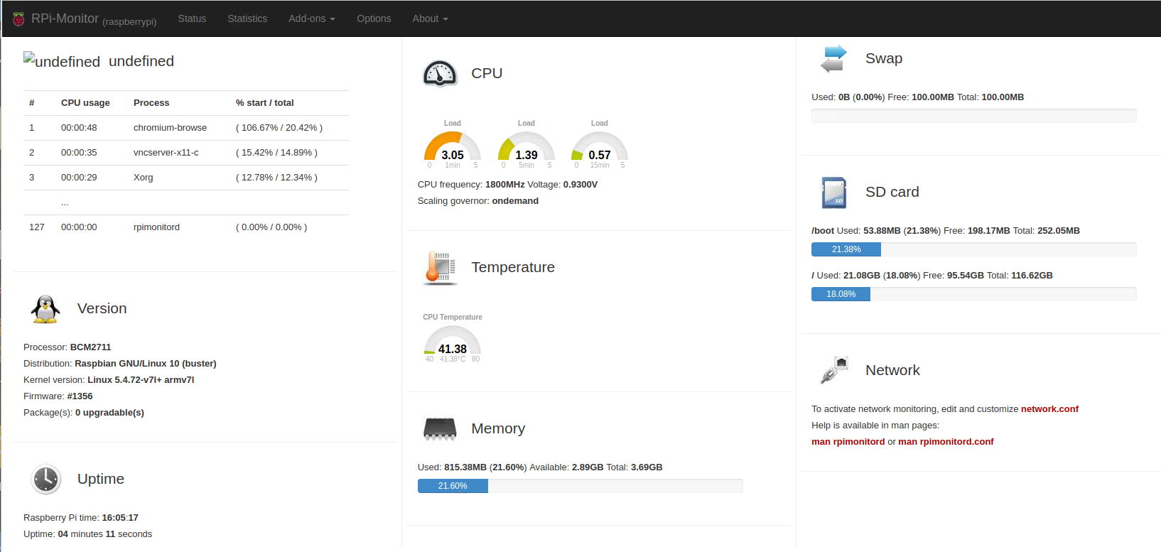

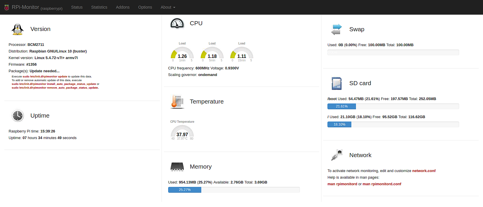

La page web de RPi-Monitor affiche les informations sous forme de jauges ou de barres d’état. La charge CPU est calculée sur 1, 5 ou 15 minutes, ce qui permet de moyenner…

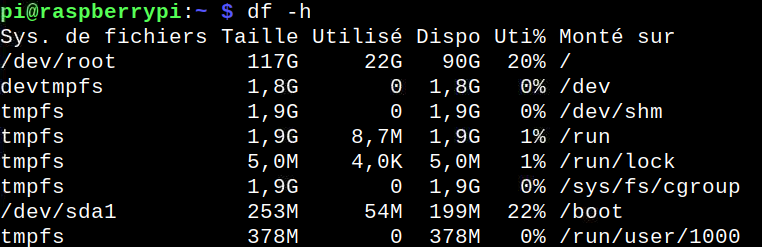

Vous verrez que la carte SD est un peu volumineuse, c’est normal le Pi400 que j’utilise a été démarré sur un SSD USB3 de 120 Go
Voilà ce que ça donne un peu plus en détail

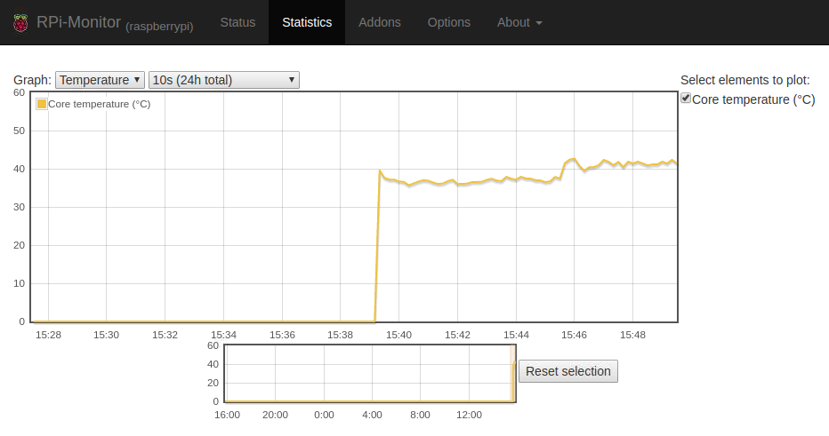

En plus des jauges, la rubrique Statistics affiche les courbes de différentes valeurs. Ici la température. Comme le RPi-Monitor avait démarré depuis de temps, je suis resté sur un affichage toutes les 10 secondes. Il suffit de sélectionner la zone à afficher dans la petite fenêtre en bas.

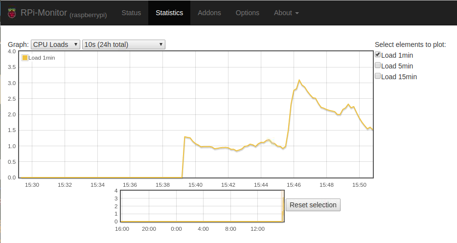

Évolution de la charge CPU. Il y a eu lecture d’une vidéo, accès à une page web…
On peut aussi ajouter des addons, ici j’ai ajouté Top3 qui affiche en haut à gauche les 3 plus forts consommateurs de CPU. Les instructions pour ajouter ou créer des addons sont disponibles sur la page de l’utilitaire.
