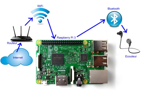

 synoptiqueCe que je voulais faire, c’est recevoir du signal via Internet en WiFi et le renvoyer en Bluetooth vers mes écouteurs. Le RasPi posé sur la table, pas de fil à la patte mis à part celui de l’alimentation.

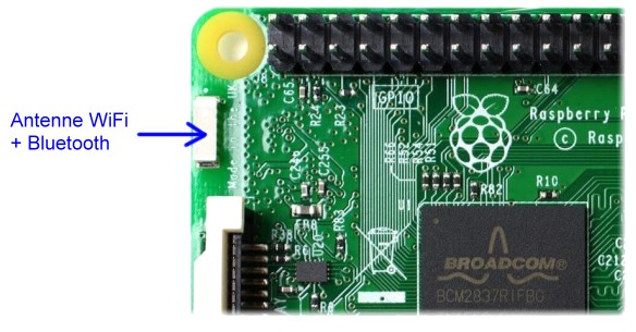

C’est l’apparition d’une interface WiFi/Bluetooth sur le Raspberry Pi 3 qui ouvre la porte à ce genre de manip, sans monopoliser 2 ports USB, un pour une clé USB WiFi, un autre pour une clé USB Bluetooth 🙂 . Là tout est intégré, tout est compris !
raspi3_antenne

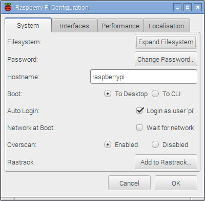

Je vous conseille dans un premier temps d’étendre le système de fichiers car c’est un peu ric-rac à mon avis et j’ai eu plusieurs fois des surprises lors des mises à jour parce qu’il n’y avait plus de place disponible sur la carte. L’image que vous téléchargez est livrée avec un espace de 4Go et lorsque vous faites les mises à jour, il risque de ne plus y avoir assez d’espace disponible. Le fait d’étendre le système de fichier à toute la carte donne un peu d’air au système. J’ai l’habitude d’utiliser des cartes Samsung EVO de 16Go (moins de 9€ dans le supermarché du coin).expand_filesystemEn mode graphique (bin oui il en faut pour tout le monde 😉 ) cliquez sur Menu >> Preferences >> Raspberry Pi Configuration. La fenêtre ci-dessus s’ouvre. Cliquez sur le bouton Expand Filesystem. Puis soyez conciliant répondez oui (yes, ok) à tout ce que vous demande le RasPi. Vous irez ainsi jusqu’au Reboot de la bête, après quoi le système de fichier, tel un gaz (ou moi sur mon bureau:-D ) occupera tout l’espace disponible.
Si vous faites une allergie au mode graphique (si si, ça arrive, il y en a à qui ça file… des boutons) connectez vous en mode texte et faites

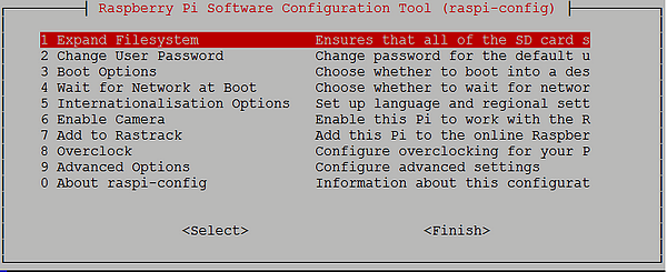

sudo raspi-config
ce qui devrait avoir pour effet d’ouvrir cette fenêtre semi-graphique (bin oui, on est en mode texte 🙂 )
raspi-config01On est déjà sur Expand Filesystem… Ça tombe bien. Validez, soyez poli, répondez voui sur la prochaine fenêtre. Après quelques TAB vous illuminerez <Finish>, validez avec Entrée et votre Filesystem occupera aussi toute la place ==> après le prochain reboot.

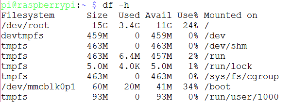

Connectez-vous en mode texte pour vérifier que le RFS est bien étendu à toute la carte SD :
df-h
Ma foi tout ça m’a l’air de bon aloi, on va pouvoir passer à la suite.

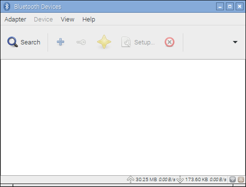

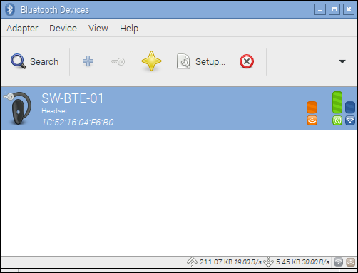

raspi3_bluetooth_3Cette fenêtre s’ouvre au centre de l’écran. Mettez votre périphérique en mode appairage (pairing en anglais). Pour mes écouteurs, par exemple, ils doivent être éteints et il faut les allumer en maintenant ensuite la pression sur la touche multifonction jusqu’à entendre une voix féminine qui annonce « Pairing ! ». Pour savoir comment faire avec votre périphérique c’est simple : RTFM… Surtout ne me demandez pas comment on fait avec vos écouteurs ou votre enceinte, je n’en sais rien 😉

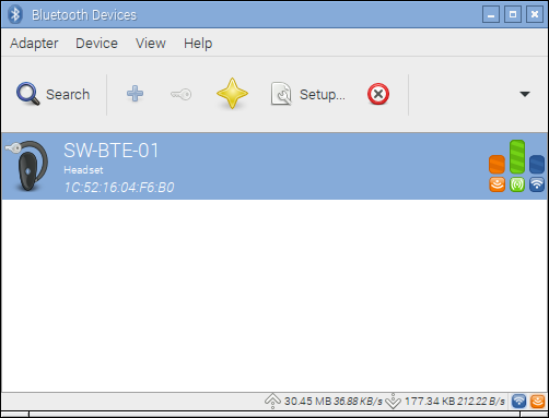

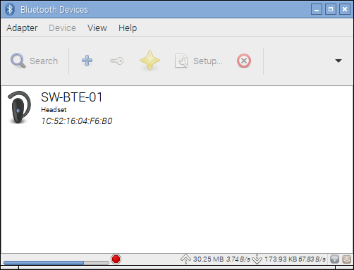

Lorsque votre écouteur/enceinte est prêt pour l’appairage, cliquez sur Search (à côté de la loupe).

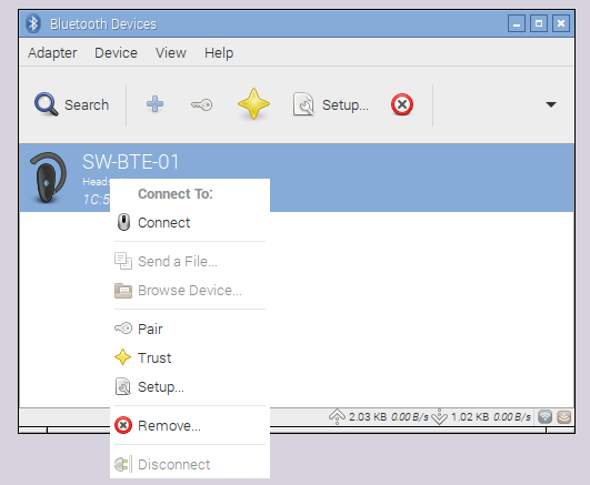

raspi3_bluetooth_2L’écouteur Syncwire SW-BTE-01 a bien été détecté par le Raspberry Pi. Il faut maintenant le connecter à celui-ci :
raspi3_bluetooth_4Faites un clic droit sur le périphérique que vous souhaitez connecter. Choisissez Connect dans le menu qui s’est affiché. Remarquez en bas du menu l’item Remove…  qui vous permettra de retirer un périphérique de la liste.
raspi3_bluetooth_5Les chiffres en bas à droite indiquent la quantité de données qui a transité par le Bluetooth, ainsi que la vitesse de transmission.
Des icônes indiquant la connexion et son état apparaissent à droite de la ligne de votre périphérique. On y est presque !

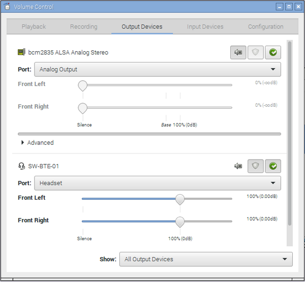

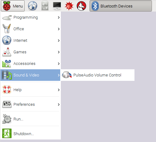

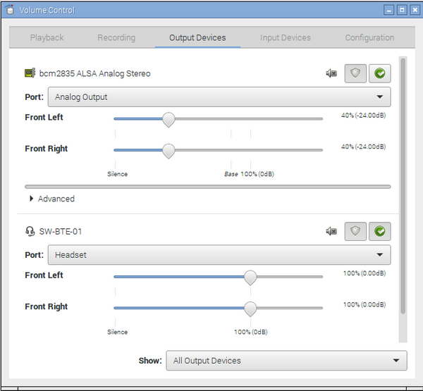

raspi3_bluetooth_0Cliquez sur le bouton Menu (en haut à gauche) puis sur Sound & Video et enfin sur PulseAudio Volume Control.
raspi3_bluetooth_7Si vous aviez eu la curiosité d’ouvrir cette fenêtre avant de connecter votre écouteur/enceinte, vous n’auriez trouvé que la partie haute de la fenêtre (bcm2835 ALSA Analog Stereo) qui envoie le son en analogique (en fait en PWM) vers la sortie Jack du Raspberry Pi.
Le fait d’avoir connecté l’écouteur SW-BTE-01 l’a fait apparaitre dans la liste des choix possibles pour la sortie son. Ici les deux sorties sont actives.
raspi3_bluetooth_8Comme je n’ai rien de connecté (pour le moment) sur la sortie audio analogique, j’ai dévalidé la sortie son d’origine en cliquant sur l’icône du haut-parleur orné d’une croix(Mute= Muet).

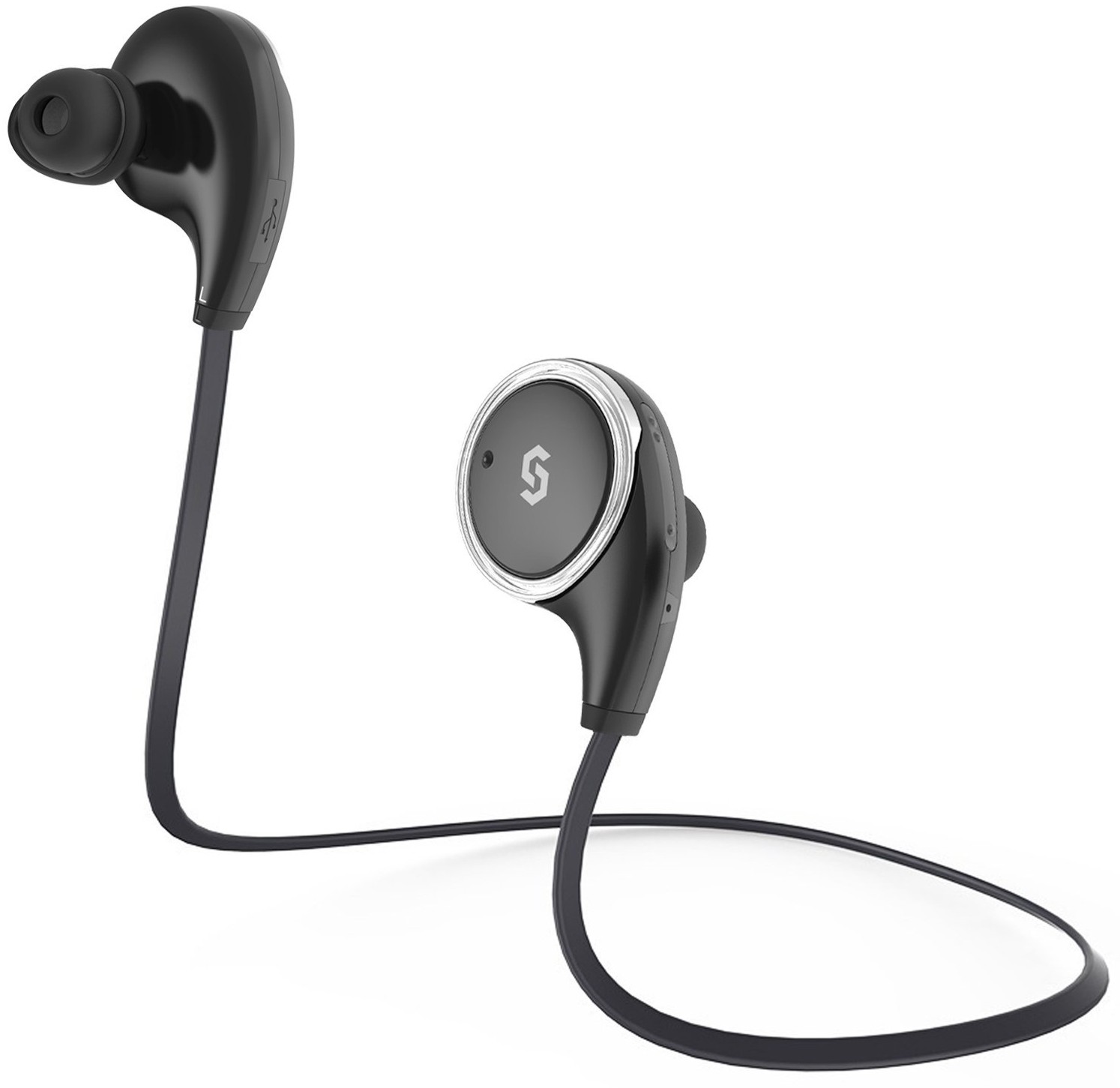

Les écouteurs Bluetooth Syncwire
Vous avez vu que cet article est sponsorisé : c’est toujours indiqué quand c’est le cas sur framboise314. D’une part parce que c’est la loi, d’autre part parce que lorsqu’un article est sponsorisé, je pense que le respect des lecteurs implique que ce soit indiqué 🙂
logo_syncwireIci c’est Sync-wire, une entreprise de Shenzen, qui m’a contacté pour que je présente leurs produits. Comme ils sont plutôt spécialisé sur la gamme Apple (câbles pour iPhone, iPad, iPod) ce genre de produits ne concerne pas trop le Raspberry Pi. Mais… les écouteurs bluetooth et les chargeurs/alimentations oui ! Ils m’ont donc fait parvenir une paire d’écouteurs et un chargeur pour que je les teste.

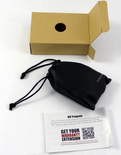

syncwire_ecouteur_boiteComme beaucoup de produits maintenant, les écouteurs sont livrés dans une boîte en carton assez épais et résistant.
syncwire_ecouteur_etuiDans laquelle on trouve une autre boîte avec la notice des écouteurs (en anglais) ainsi qu’un pochette de rangement.
ecouteur_syncwire3_600px
Les écouteurs sont reliés par un câble siliconé très souple qui permet de faire transiter le signal mais aussi l’alimentation entre les deux écouteurs.
ecouteur_syncwire2_600px
cliquez pour agrandir

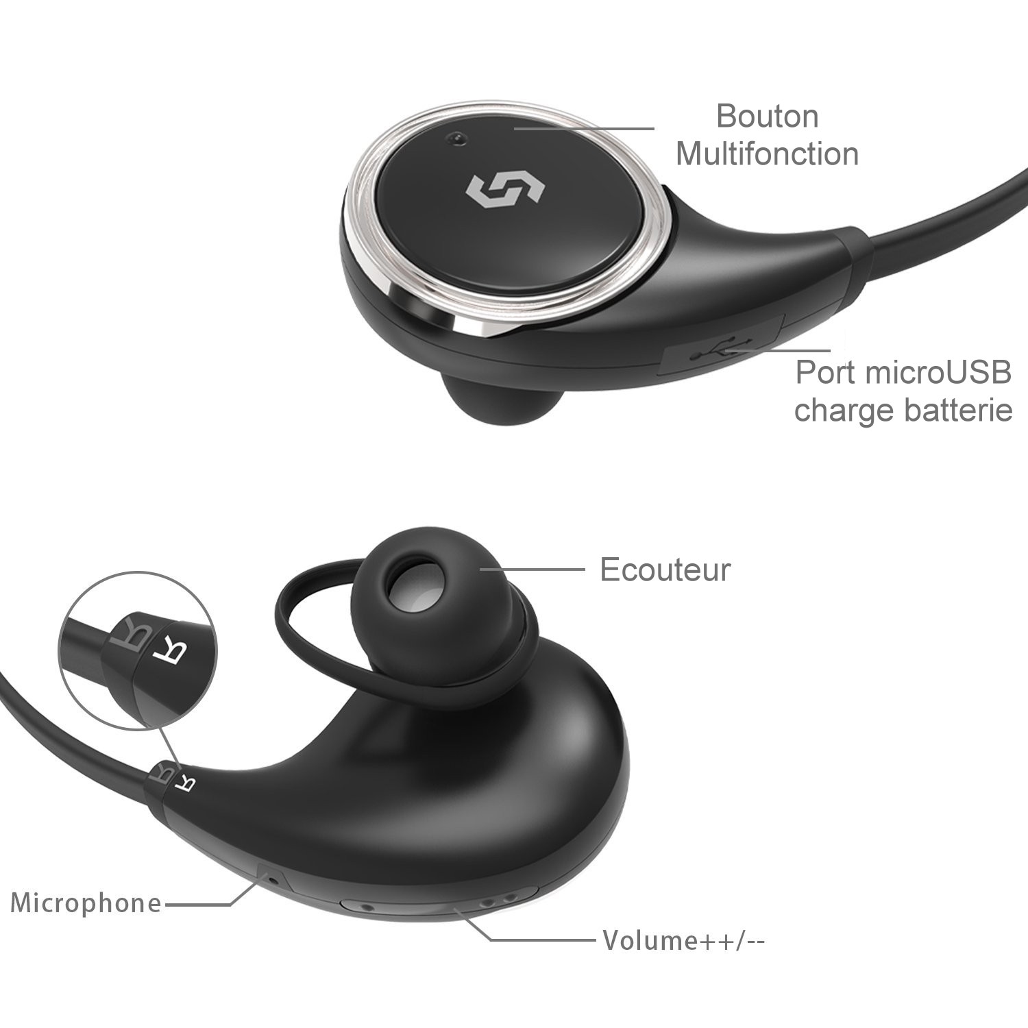

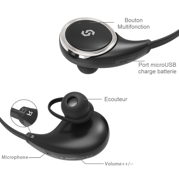

L’écouteur gauche (ils sont marqués R=droite et L=gauche) comporte un bouton multi fonction destiné à mettre les écouteurs sous tension, mais aussi les appairer avec… un Raspberry Pi ou encore prendre un appel téléphonique.

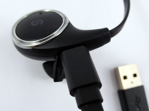

syncwire_ecouteur_chargeCe qui m’a aussi intéressé sur le site du constructeur, c’est la présentation du produit sous forme d’éclaté :

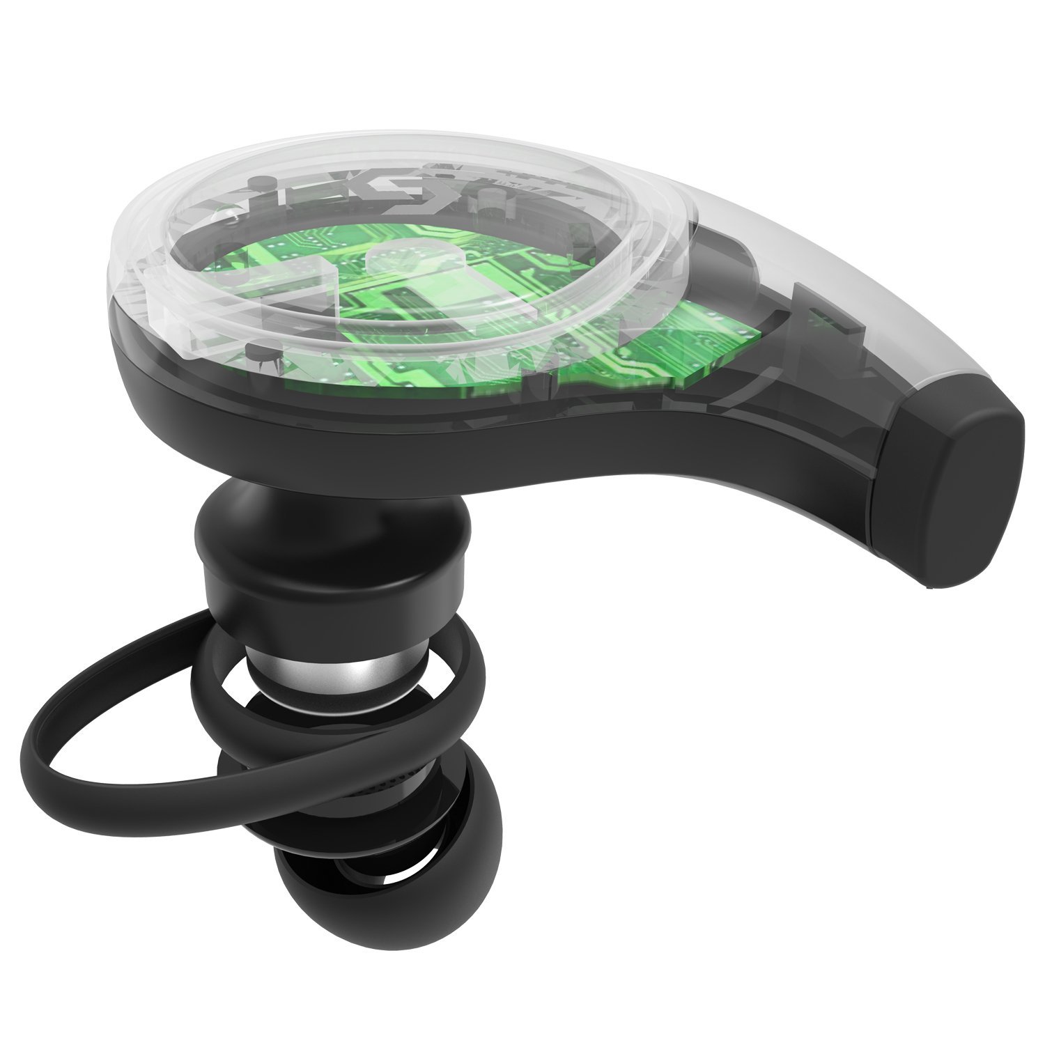

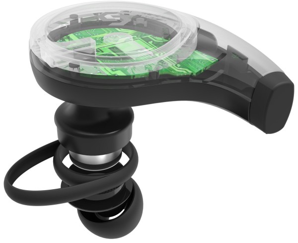

eclaté_ecouteur_syncwire_600px

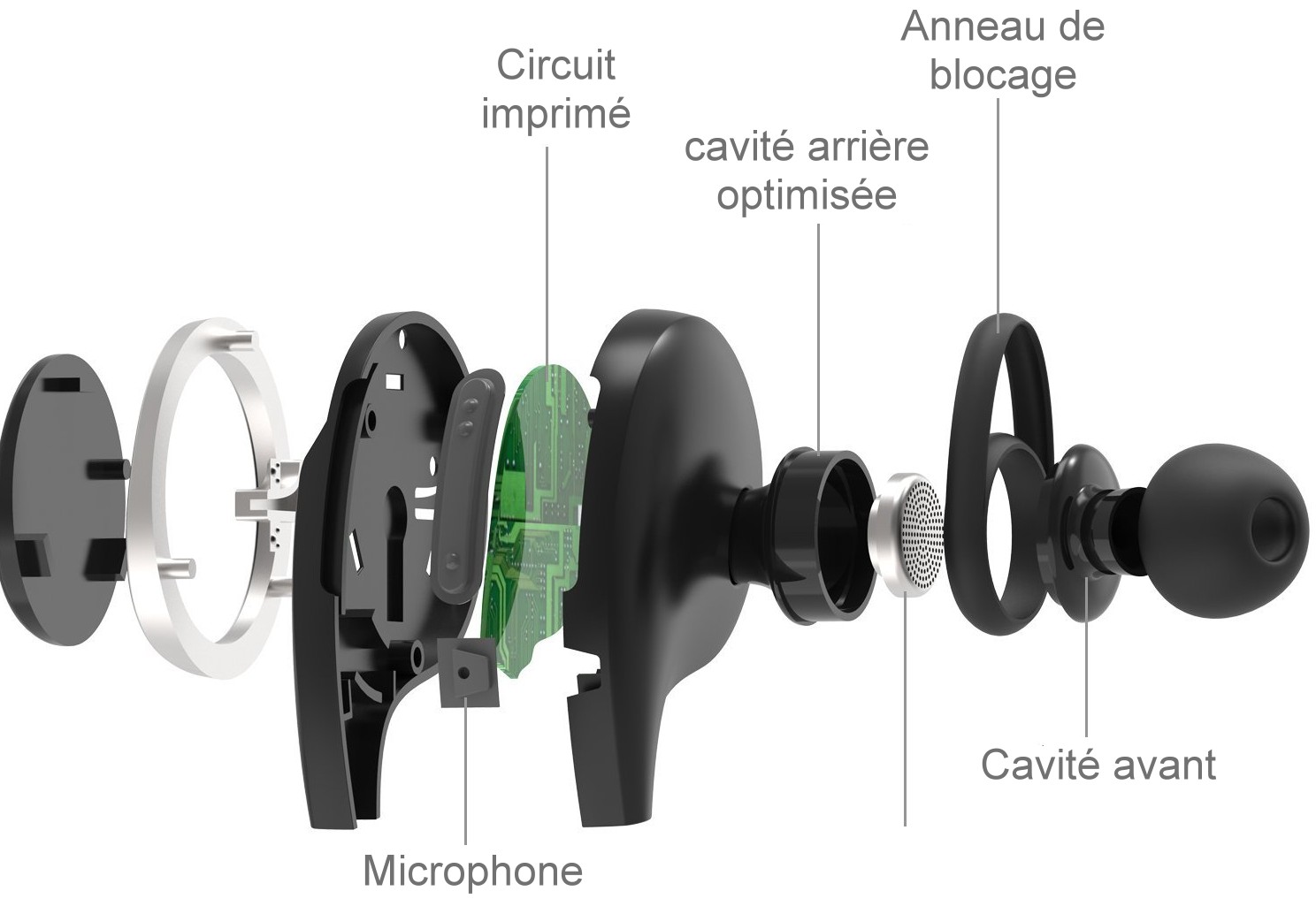

On n’a pas trop l’habitude de découvrir ce que ces bestioles ont dans le ventre. Les écouteurs se rechargent en 2 heures environ. Il sont à la norme Bluetooth 4.1+EDR et utilisent le décodage audio AptX.

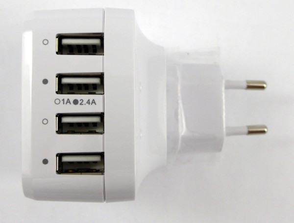

Un chargeur un peu juste pour le Raspberry Pi 3
chargeur_boiteDans la même livraison j’ai reçu un chargeur/alimentation mural USB à 4 ports. Il fait merveille pour charger smartphones et tablettes avec ses deux sortie 2,4A.
Là encore on a affaire à un emballage soigné et un produit de taille réduite avec un plus pour les voyageurs : Il peut en quelques secondes être équipé d’une prise clipsable au format adapté à la Grande-Bretagne, l’UE et les États-Unis. Sa petite taille permet de l’emmener dans un sac de voyage et de disposer d’un chargeur universel.
chargeur_boite2Ce chargeur est prévu pour fournir une charge complète aux appareils connectés. Il dispose de 4 ports USB (2 de 2.4A et  2 de 1A). Il peut fournir une puissance maximale de 34W (6.8A), et charge rapidement jusqu’à quatre appareils en même temps, en adaptant automatiquement la sortie pour chacun en fonction des besoins. Il est géré par un circuit « intelligent » qui protège l’adaptateur USB contre la surchauffe et la surcharge de l’appareil, et gère la charge des appareils connectés.
chargeur_prises_USBLes essais sur le Raspberry Pi 3 ont montré que la tension de sortie de 5,04v est un peu juste quand il faut alimenter un Raspberry Pi 3 avec l’écran officiel. Le carré signalant une sous alimentation de la carte clignote de temps en temps en haut à droite de l’écran. Il en a été de même avec un Raspberry Pi 3 équipé d’un écran 5 pouces HDMI. Par contre pour des versions plus anciennes il fournit suffisamment de puissance.

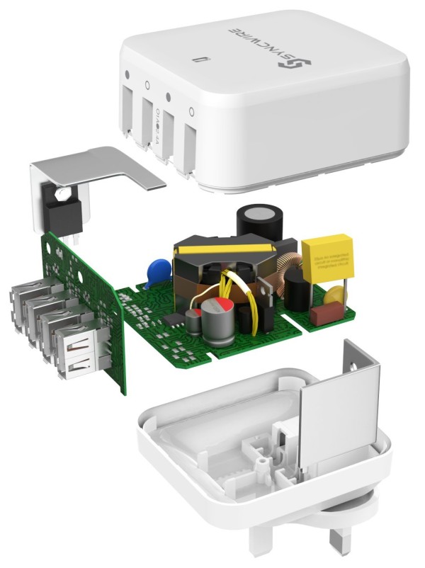

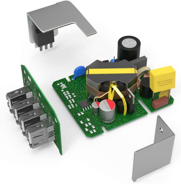

Là aussi le constructeur fournit des éclatés du produit, ce qui permet d’avoir une idée de ce qu’il y a dedans.
eclaté_chargeur_syncwire_600px
Le chargeur/alimentation – Vue éclatée. Cliquer pour agrandir
eclaté_chargeur_syncwire2_600px
Les cartes du chargeur/alimentation – Vue éclatée. Cliquer pour agrandir

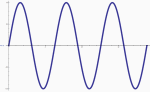

Signal sinusoïdal :
sinusoide
20Hz
30Hz
50Hz
100Hz
200Hz en phase
200Hz déphasé
2500Hz
10KHz (droit)
10KHz (gauche)

  15. JPingouix
    Rien à faire ! Mon Raspi 3 est à jour (firmware et logiciels), mais je n’arrive pas à sortir le moindre son sur mes écouteurs bluetooth, pourtant reconnus connectés!
    Ils n’apparaissent même pas dans Pulseaudio .
    Quelqu’un aurait-il déjà rencontré ce problème ?
    Merci pour toute info.
    1. Pierrick
      j’ai le meme probleme tout est OK , mon enceinte BT apparait comme connecté sauf que dans PulseAudio j’ai juste la sortir ALSA et pas le périphérique audio BlueTootth
  16. Philippe45
    J’arrive mal à propos mais l’enceinte bose SLIII que j’utilise n’est pas reconnue par la connexion bluetooth. Le controle de volume voit et connecte la bose. elle est appairée.
    Mais aucun son ne sort. Le controle du volume pulseaudio ne montre pas la bose dans les périphériques de sortie et dans avancés. Qu’est ce qui empêche la reconnaissance dans pulseaudio?
    Évidemment le player dans chromium ou dans blueindo fonctionne.
    Ça fait une semaine que je tente de comprendre et la raspbian est à jour.
  17. Raspiendetresse
    J’ai le même problème, dans la section périphériques de sortie de pulseaudio aucun de mes périphériques bluetooth ne s’affiche pourtant ils sont bien visible et appairé grâce à « blueman » je suppose qu’un réglage doit manqué mais lequel ?
    Je debute sous Linux mais reproduire une ligne de commande reste dans mes cordes.
    Cdt et merci d’avance.
  18. Lcureuil
    Même 2 ans après, article très utile.
    J’ai un souci avec ma sortie son sur le bluetooth, j’ai l’impression qu’un hélicoptère vole en même temps que le son est émis. J’ai testé avec une musique venant d’internet, une sur la framboise et les sons continus que vous avez mis en lien à la fin de l’article, c’est haché.
    Sauriez-vous où je peux trouver une solution ?
    1. Yann
      J’ai résolu mon problème (qui était le même que le votre en installant PulseAudio)
      comme suit :
      sudo apt-get install pulseaudio-module-bluetooth
      1. Lcureuil
        Et merci pour la solution proposée, mais quand j’ai voulu installer le module, j’ai eu comme réponse qu’il était déjà installé et qu’il était à jour.
        Je cherche d’autres solutions en attendant, car mon enceinte JBL ne fonctionne pas à chaque connexion.
  19. Rousseau
    Bonjour même probleme
    Appareil Bluetooth connecté mais n’apparait Pas dans les périphériques de sortie pulseaudio.
    tjr pas de solutions ?
  20. Julien
    IDEM pour moi, enceinte bien reconnue et connectée, mais rien dans pulseaudio, je n’ai que la sortie analogique. J’ai tenté de réinstaller plusieurs fois pulse audio et le bluetooth sans succès.
    Je trouve mon enceinte, je la connecte, elle me fait le bip me signalant qu’elle est connectée, mais pulseaudio ne la liste pas.
    Quelqu’un à t’il une solution?
