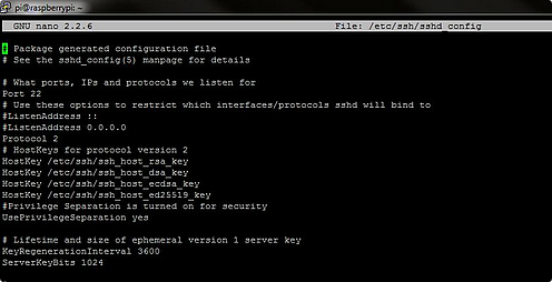

Une fois dans ce fichier vous devriez voir cela :
tom_securité_02Au début du fichier, vous devriez voir la ligne :
Port 22 (où 22 est le numéro du port utiliser par le serveur SSH)
Modifier le numéro de port en conséquence, en tenant compte, que le port du serveur SSH doit être 22, ou bien être compris entre 1024 et 65537.
Puis :
Ctrl+o  pour sauvegarder le fichier
Ctrl+x  pour quitter l’éditeur Nano
Le numéro de port est maintenant modifié.

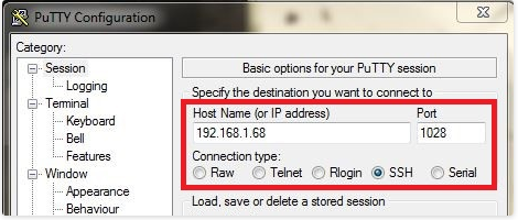

Connexion avec Putty
Une fois dans Putty, vous n’avez qu’à rentrer l’adresse IP de votre Raspberry et changer le numéro de port (par défaut 22) par celui que vous avez choisi précédemment.
Exemple pour le Raspberry avec comme adresse IP 192.168.1.68 et comme port du serveur SSH 1028
