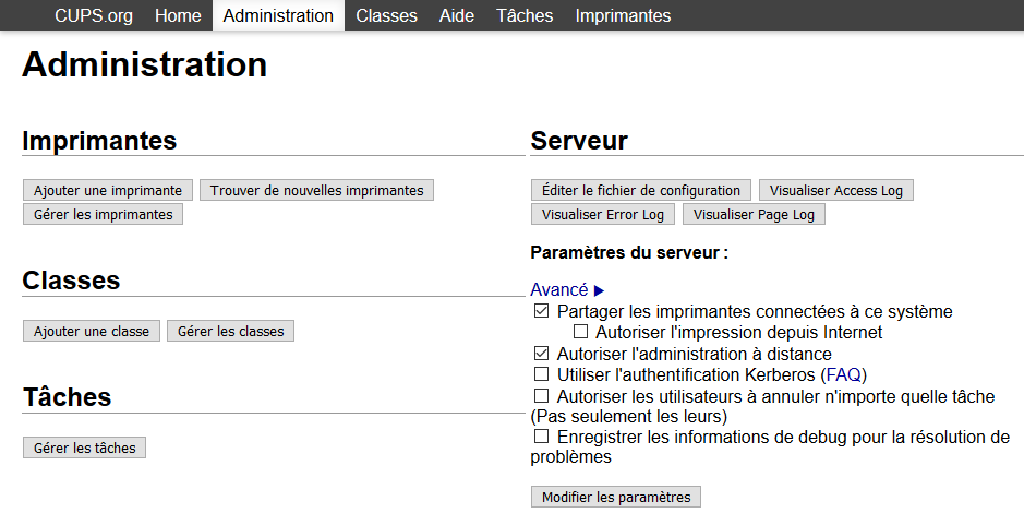

Le serveur d’impression doit pouvoir faire connaître toutes les imprimantes connectées au réseau. On ajoute la ligne suivante :
BrowseAddress @LOCAL
Sous # Show shared printers on the local network. La valeur BrowseAddress indique à quels hôtes les informations de l’imprimante seront diffusées. « @LOCAL » signifie « tous » les hôtes du réseau local connecté.
Recherchez ensuite les lignes suivantes et insérez un « Allow @Local ».
# Restrict access to the server...
Order allow,deny
Allow @LOCAL
# Restrict access to the admin pages...
Order allow,deny
Allow @LOCAL
# Restrict access to configuration files...
AuthType Default
Require user @SYSTEM
Order allow,deny
Allow @LOCAL
Ici encore @LOCAL représente « toutes » les machines connectées au réseau local.
On peut maintenant quitter nano en enregistrant les modifs. (CTRL X)
Ensuite, nous devons ajouter un utilisateur au groupe d’utilisateurs « lpadmin« . Il peut s’agir de l’utilisateur par défaut « pi ». Vous pouvez également créer un nouvel utilisateur si vous le souhaitez. Mais ce n’est pas obligatoire. J’ai choisi d’utiliser l’utilisateur pi.
sudo usermod -aG lpadmin pi
Comme après toute modification dans les paramètres de CUPS, un redémarrage du serveur CUPS est nécessaire.
sudo service cups restart

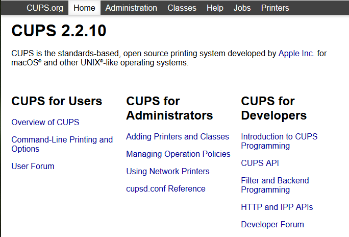

Accéder à CUPS
Ouvrez un navigateur sur la page d’admin de CUPS, soit sur le Raspberry Pi soit sur un PC connecté au même réseau. Saisissez l’adresse du RasPi, suivie du numéro de port (n’oubliez pas les deux points 🙂 ) Pour moi c’est 192.168.1.19:631
Ajouter une imprimante
Sous le titre CUPS for Administrators, cliquez sur Adding Printers and Classes.

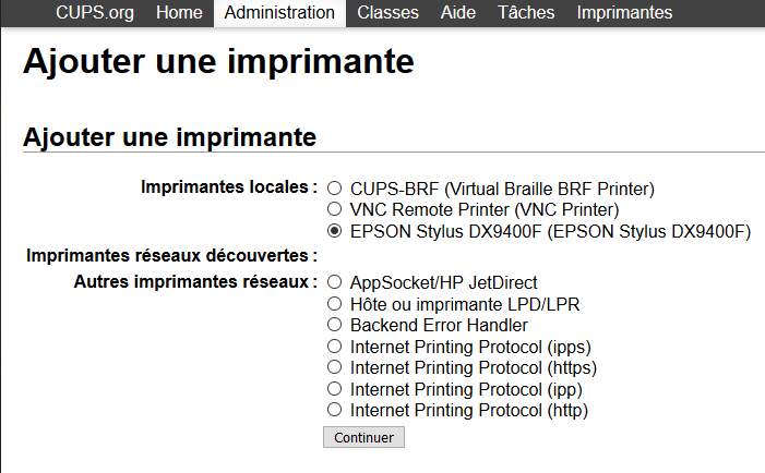

Cliquez maintenant sur le bouton  Ajouter une imprimante . Selon le navigateur, il est possible que vous ayez une alerte car CUPS n’est pas en https. Accédez en forçant l’accès dans les options avancées. Normalement CUPS demande ensuite le nom et le mot de passe de l’utilisateur. Remplissez les champs (pi, raspberrypi si vous n’avez pas modifié les identifiants). Sinon entrez les identifiants de l’utilisateur que vous avez ajouté à lpadmin.

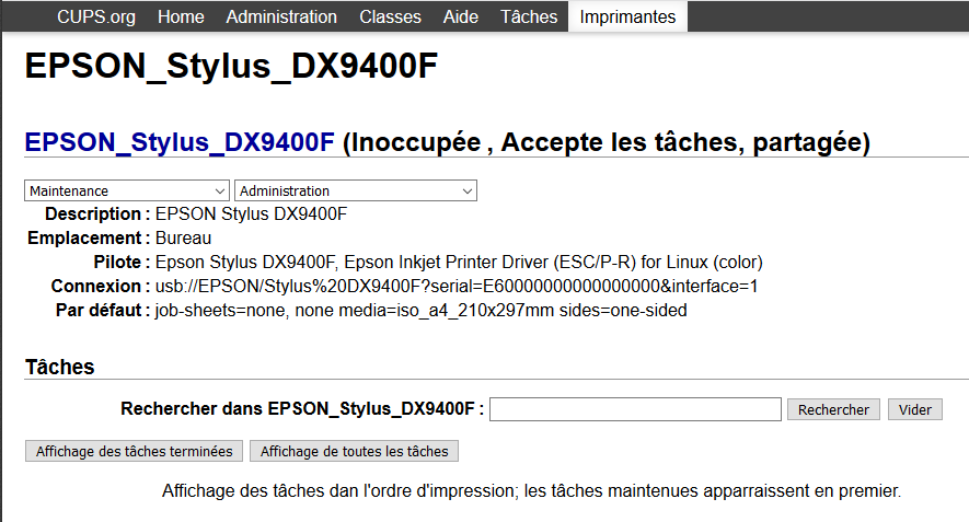

Choisir l’imprimante
On voit que CUPS a bien détecté l’imprimante USB connectée au Raspberry Pi. C’est celle que j’ai choisie en cochant la case EPSON Stylus DX9400F.

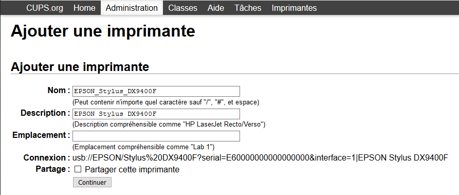

Cliquez sur le bouton  Continuer .
Ici vous pouvez renseigner l’emplacement de l’imprimante. Si vous n’en avez qu’une… faites comme vous voulez. J’ai mis « Bureau ». Par contre il faut absolument cocher la case Partager cette imprimante pour que l’imprimante soit accessible pour les machines du réseau.

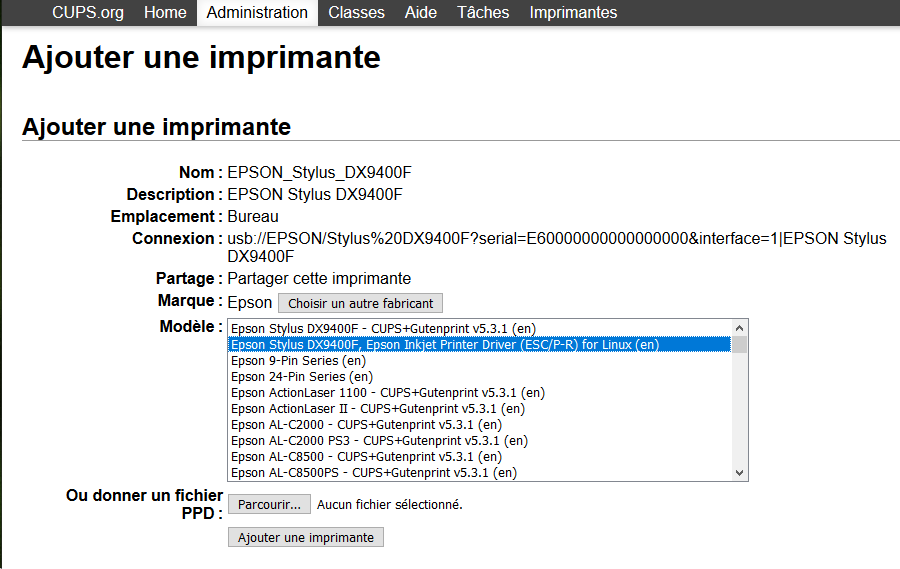

Super ! Mon imprimante existe dans la liste des imprimantes EPSON que j’ai installées plus haut. CUPS me la propose en tête de la liste, je n’ai qu’à choisir ce modèle DX9400F.
Si votre imprimante n’est pas dans la liste essayez (dans l’ordre) de choisir un modèle proche, de vous reporter aux forums, de pleurer ?
Pour terminer l’installation cliquez sur le bouton  Ajouter une imprimante .

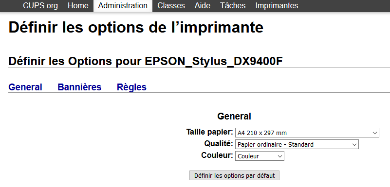

Modifiez les options par défaut si vous le souhaitez, puis cliquez sur le bouton  Définir les options par défaut .

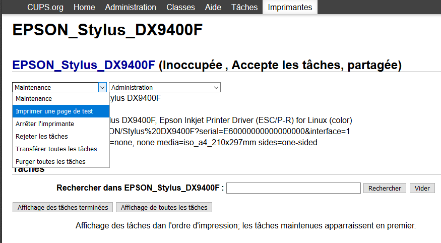

Votre imprimante est prête à imprimer depuis CUPS. On va la tester depuis le Raspberry Pi :
Dans le menu Maintenance cliquez sur Imprimer une page de test et vous devriez obtenir l’impression d’une page en couleur avec des infos sur l’impression réalisée.

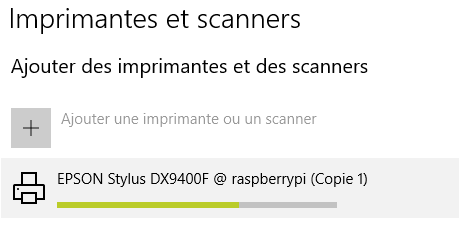

Imprimer depuis Windows 10
Installer l’imprimante

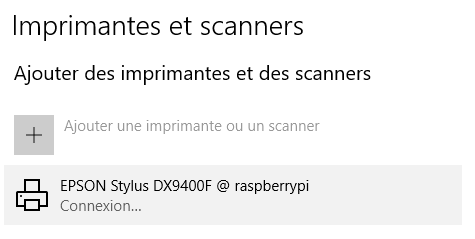

Sum mon PC sous Windows 10 l’imprimante DX9400F était connectée en USB et définie par défaut.

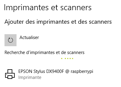

Faites un clic droit pour ouvrir le menu puis Paramètres > Périphériques > Imprimantes et Scanners et enfin cliquez sur + Ajouter des imprimantes et des scanners.
Très vit le PC découvre l’imprimante DX9400F sur le Raspberry Pi (@raspberrypi indique le nom de la machine)
Cliquez sur l’imprimante puis sur le bouton Ajouter l’appareil.

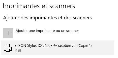

Le PC connecte l’imprimante
Ce qui prend un certain temps. Une barre de défilement vous fait patienter…
Lorsque l’opération est terminée, l’imprimante est indiquée comme étant prête.

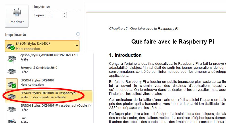

Sous Word avec un document ouvert, sélectionner l’imprimante connectée au Raspberry Pi. Vous pourrez la passer comme imprimante par défaut quand vous aurez confirmer que ça fonctionne bien.
Cliquez sur le bouton Imprimer et… ça imprime !
