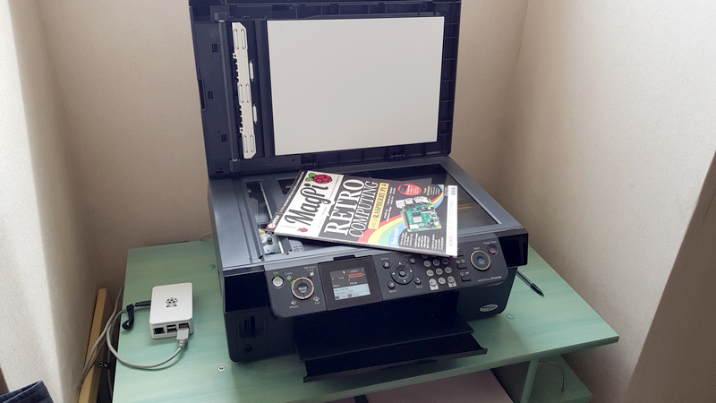

Pourquoi un scanner distant ? Parce que l’imprimante est dans la pièce à côté, connectée au Raspberry Pi et qu’elle imprime parfaitement. Jusque là tout va bien, un petit passage dans la pièce d’à côté, l’atelier couture de madame314 (c’est Sarah qui a trouvé ce nom 🙂 ) et je récupère mon impression. Et alors me direz vous ? Pour le scanner ?
Bin comme le scanner fait partie de l’imprimante, il n’est connecté qu’au Raspberry Pi… tout seul dans son coin. Comme je ne peux pas scanner à distance, je débranche l’imprimante du Raspberry Pi, je mets un PC portable à côté de l’imprimante et après je scanne.

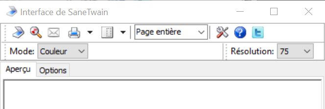

Dans le dossier vous trouverez SaneTwain.ds et ScanImage.exe. Laissez bien ces deux fichiers ensemble pour que ça fonctionne. Ouvrez le fichier ScanImage.exe, autorisez le système à exécuter le fichier.

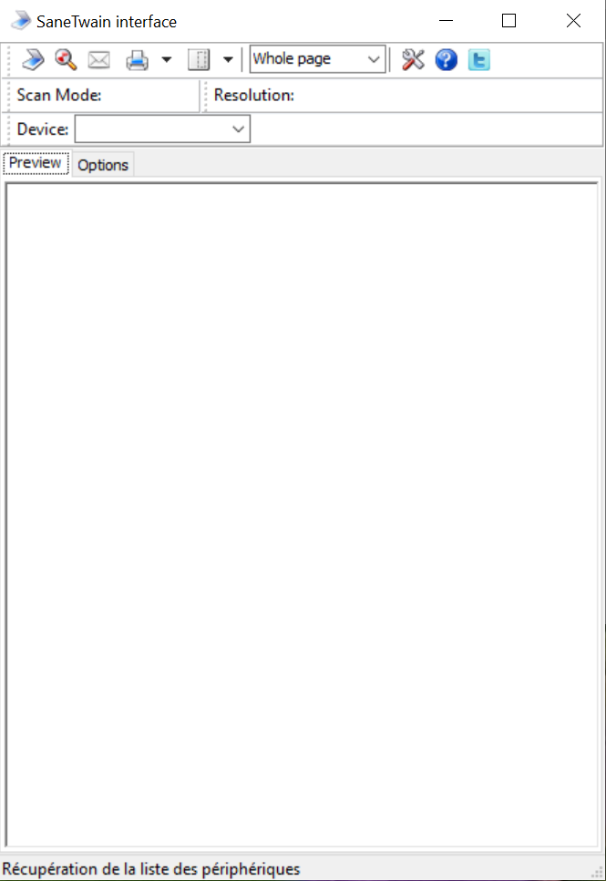

La fenêtre SaneTwain s’ouvre.

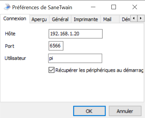

Cliquez sur les outils (clé et tournevis) pour paramétrer le serveur SANE sur le Raspberry Pi. On rentre son adresse et le nom d’utilisateur. Cochez la case Récupérer les périphériques au démarrage, pour que SaneTwain se reconnecte automatiquement.
Vous pouvez ensuite régler le mode (j’ai choisi le scan en couleur) et la résolution.

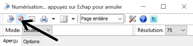

Cochez sur la loupe pour lancer une prévisualisation. La ligne d’état en haut de la fenêtre vous informe de ce qui se passe.

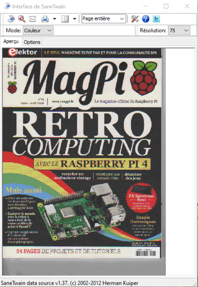

Après un moment d’attente (le temps que le scanner balaye l’image) vous obtenez une prévisualisation. Vous pouvez scanner la totalité de l’image ou sélectionner une partie.
Pour scanner et créer un fichier sur le PC, cliquez sur le scanner. Une fenêtre s’ouvre qui vous permet de choisir le nom et l’emplacement de l’image qui va être créée.
