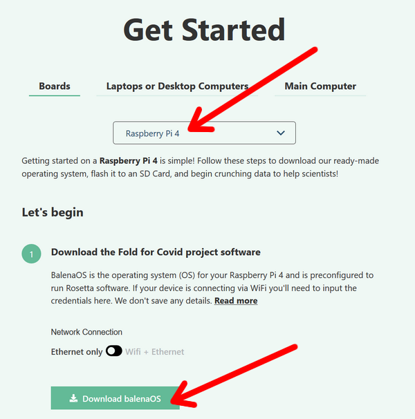

Rendez vous sur la page de téléchargement de la distribution.
Sélectionnez le type de votre carte SBC (Pi3 ou Pi4) puis cliquez sur Download balenaOS.
[stextbox id=’warning’ caption=’Vitesse de calcul’]Les calculs seront bien entendu plus rapides sur le Pi4 que sur le Pi3[/stextbox]

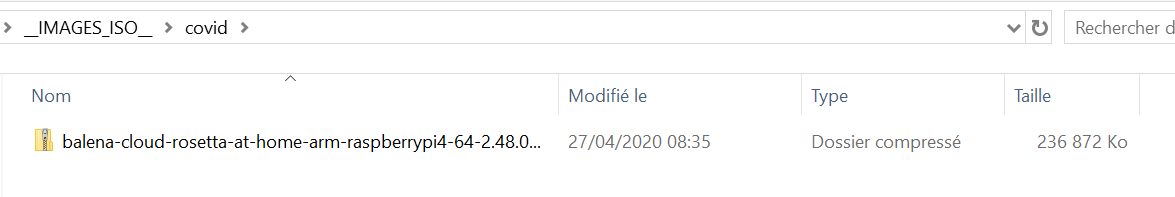

Vous allez récupérer un fichier au format .zip. Dézippez le pour extraire l’image au format .img que nous allons utiliser pour l’installation.
Le téléchargement des 236Mo est assez rapide. Après dézip la distribution .img pèse 1,3 Go.

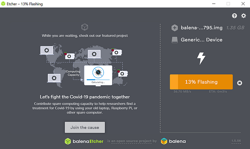

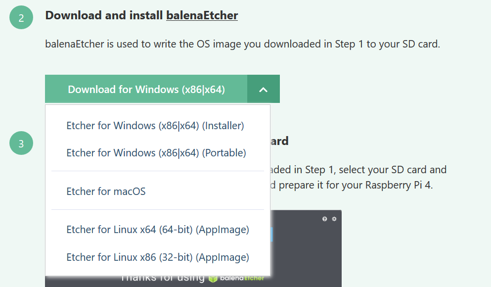

Si vous ne disposez pas de Balena Etcher sur votre ordinateur, téléchargez le. Il existe en plusieurs versions en fonction de votre système d’exploitation.

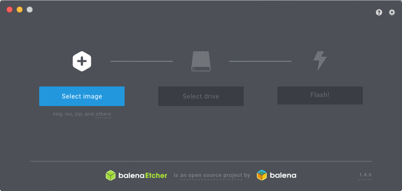

Une fois le téléchargement terminé, lancez Balena Etcher.

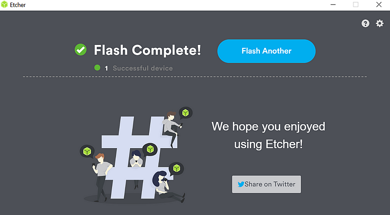

Choisissez l’image de Rosetta@home que vous avez téléchargée, indiquez le lecteur qui contient la carte SD que vous souhaitez préparer (attention, les données seront effacées). Cliquez enfin sur Flash pour démarrer l’écriture sur la carte.
L’écriture de la carte et sa vérification une fois terminées, vous disposez d’une carte micro SD opérationnelle.

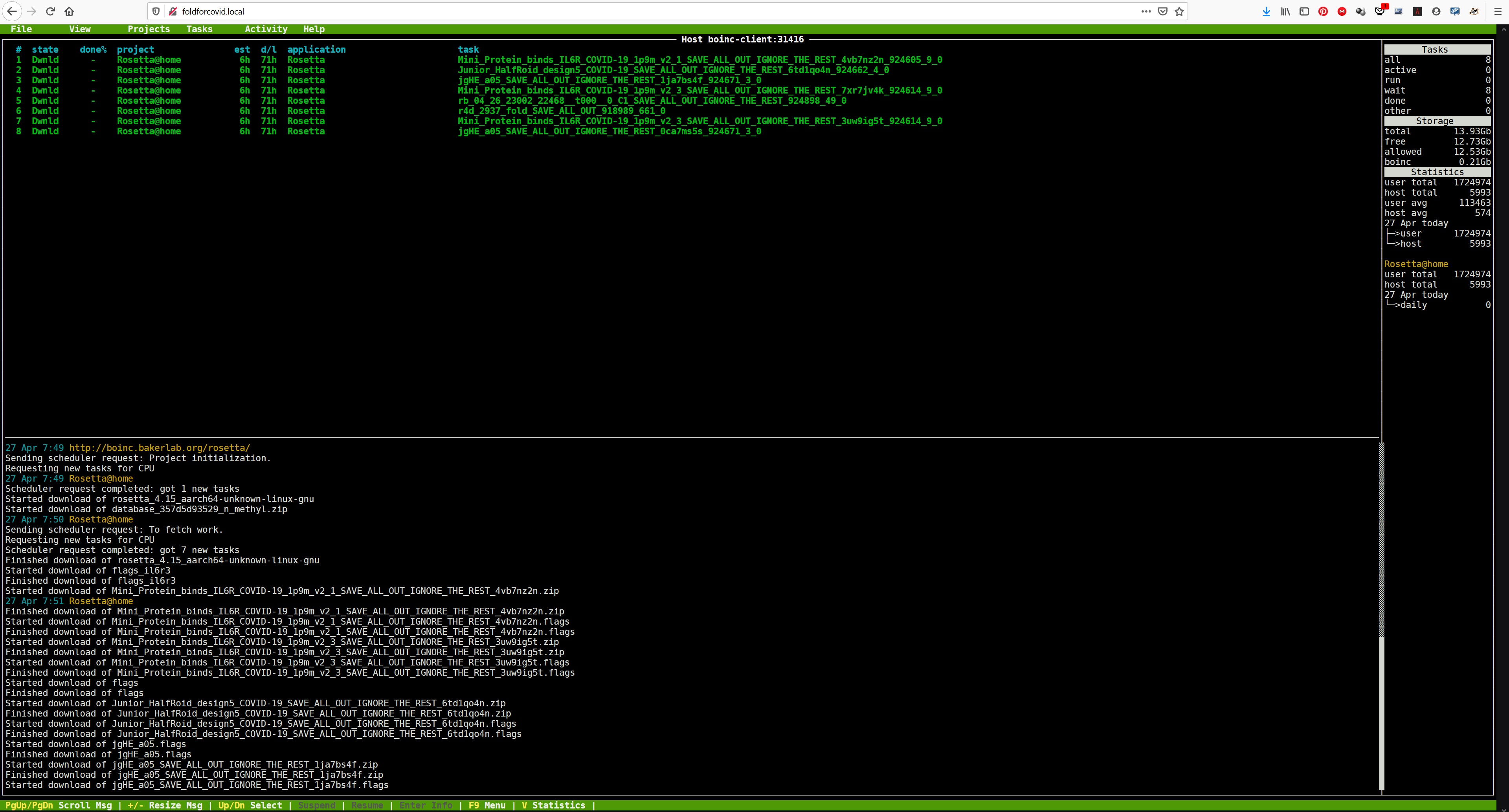

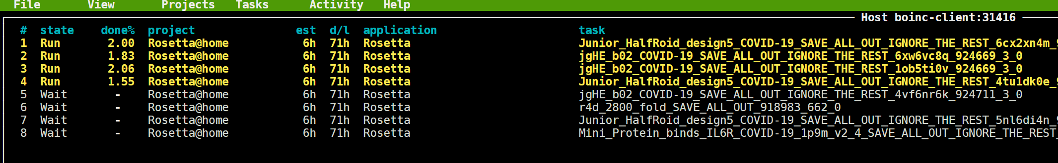

Si vous avez un écran connecté au Raspberry Pi, vous verrez ceci
Si vous n’avez pas d’écran ouvrez un navigateur sur la page http://foldforcovid.local/ ou sur l’adresse IP du Raspberry Pi pour avoir les mêmes informations.

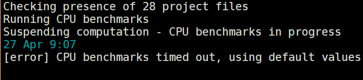

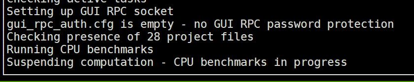

Après, j’avoue que j’ai eu quelques trucs bizarres avec cette distribution. Au bout d’un moment l’écran du Raspberry Pi réaffiche le logo Balena et j’ai l’indication en haut de l’écran : Host boinc-client offline ! et plus rien à l’écran dans les zones messages. Sur la page web ça semble continuer les calculs.
Apparemment le Pi4 se déconnecte le temps de faire des benchmarks sur le CPU…
et puis ça dans la fenêtre des messages…
