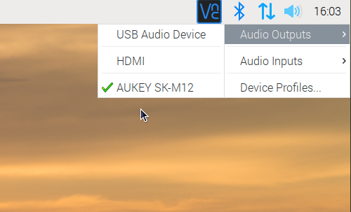

Ici un test de sortie sur enceinte Bluetooth Aukey vu dans cet article
Il y a un petit changement apporté au sélecteur d’entrée/sortie : c’est l’option de menu en bas pour les profils d’appareils (Device Profiles en bas du menu ci-dessus). Dans PulseAudio, tout appareil audio a un ou plusieurs profils, qui sélectionnent les sorties et les entrées utilisées sur tout appareil à connexions multiples. (Par exemple, certaines carte HAT audio et cartes son USB ont des sorties à la fois analogiques et numériques – il y aura généralement un profil pour chaque sortie afin de sélectionner où l’audio sort réellement).

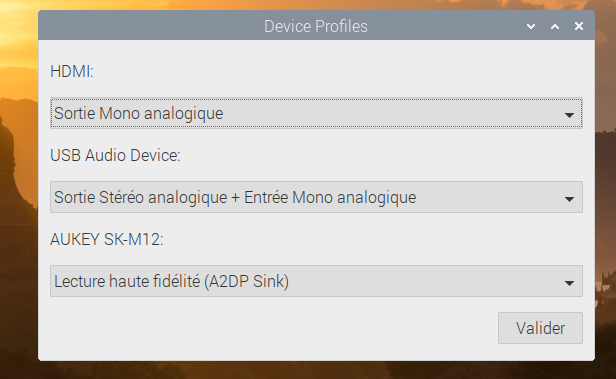

Les profils sont plus importants pour les appareils Bluetooth. Si un appareil Bluetooth possède à la fois une entrée et une sortie (comme un casque avec un microphone et un écouteur), il prend généralement en charge deux profils différents. L’un d’entre eux est appelé HSP (HeadSet Profile), et permet d’utiliser à la fois le microphone et l’écouteur, mais avec une qualité sonore relativement faible – équivalente à celle que vous entendez lors d’un appel sur un téléphone portable, donc bien pour la parole mais pas pour la musique. L’autre profil est appelé A2DP (Advanced Audio Distribution Profile), qui donne une bien meilleure qualité de son, mais est en sortie seulement : il ne vous permet pas d’utiliser le microphone. Donc, si vous passez un appel, faites en sorte que votre appareil Bluetooth utilise le HSP, mais si vous écoutez de la musique, utilisez A2DP.
Une partie de ce processus est automatisé, donc si vous sélectionnez un appareil Bluetooth comme entrée par défaut, alors cet appareil est automatiquement commuté sur HSP. Si vous voulez faire repasser un appareil qui est en HSP en A2DP, il suffit de le re-sélectionner dans le menu de sortie. Son microphone sera alors désactivé, et il passera en A2DP. Mais parfois, vous pouvez vouloir prendre le contrôle des profils manuellement, et la boîte de dialogue Device Profiles vous permet de le faire.

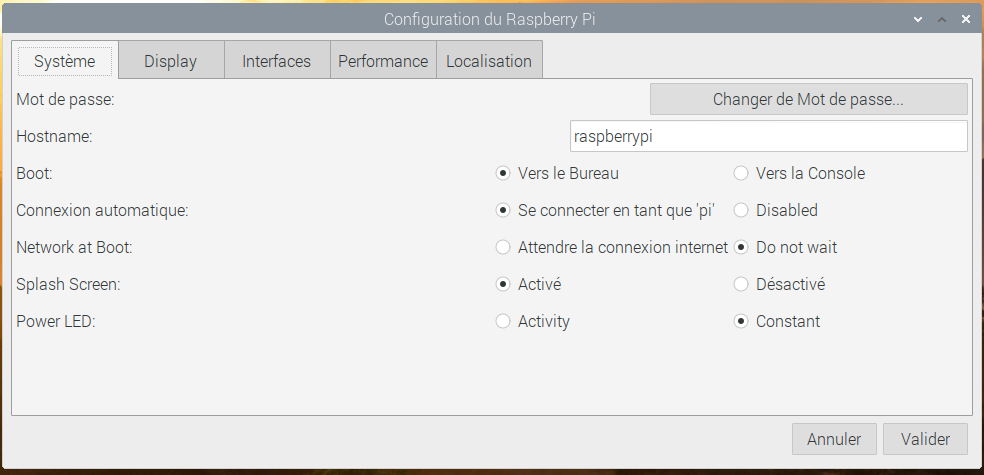

Dans l’onglet Système, si vous utilisez Raspberry Pi avec une seule LED d’état (c’est-à-dire un Raspberry Pi Zero ou le tout nouveau Raspberry Pi 400), il est maintenant possible de choisir si la LED indique simplement que l’alimentation est en route, ou si elle clignote pour indiquer l’activité du lecteur de carte micro SD.
La fonction de la LED se définit sur la dernière ligne de cette fenêtre

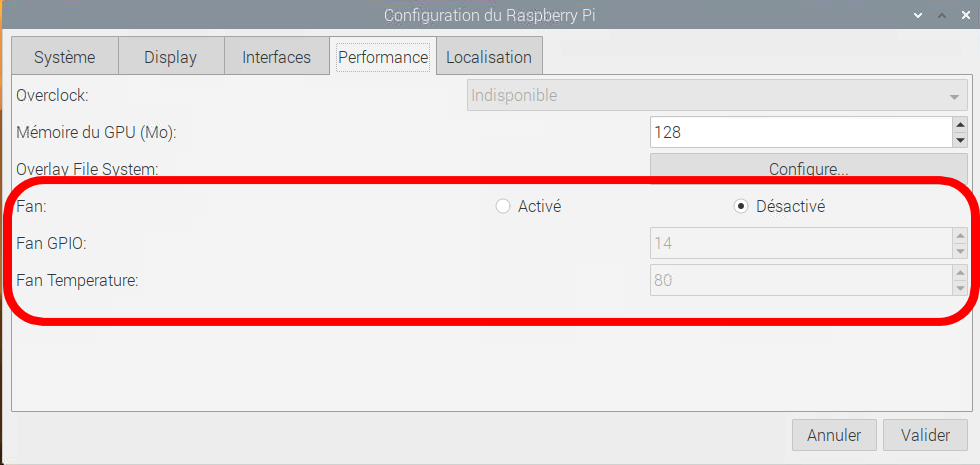

Dans l’onglet Performance, des options vous permettent de contrôler le nouveau ventilateur du Raspberry Pi Case Fan : vous pouvez sélectionner la broche GPIO à laquelle il est connecté et régler la température à laquelle il démarre et celle à laquelle il s’arrête.
