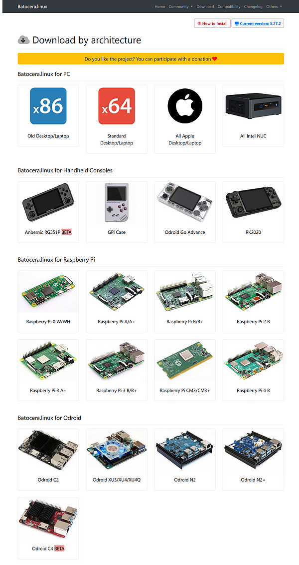

Installer Batocera

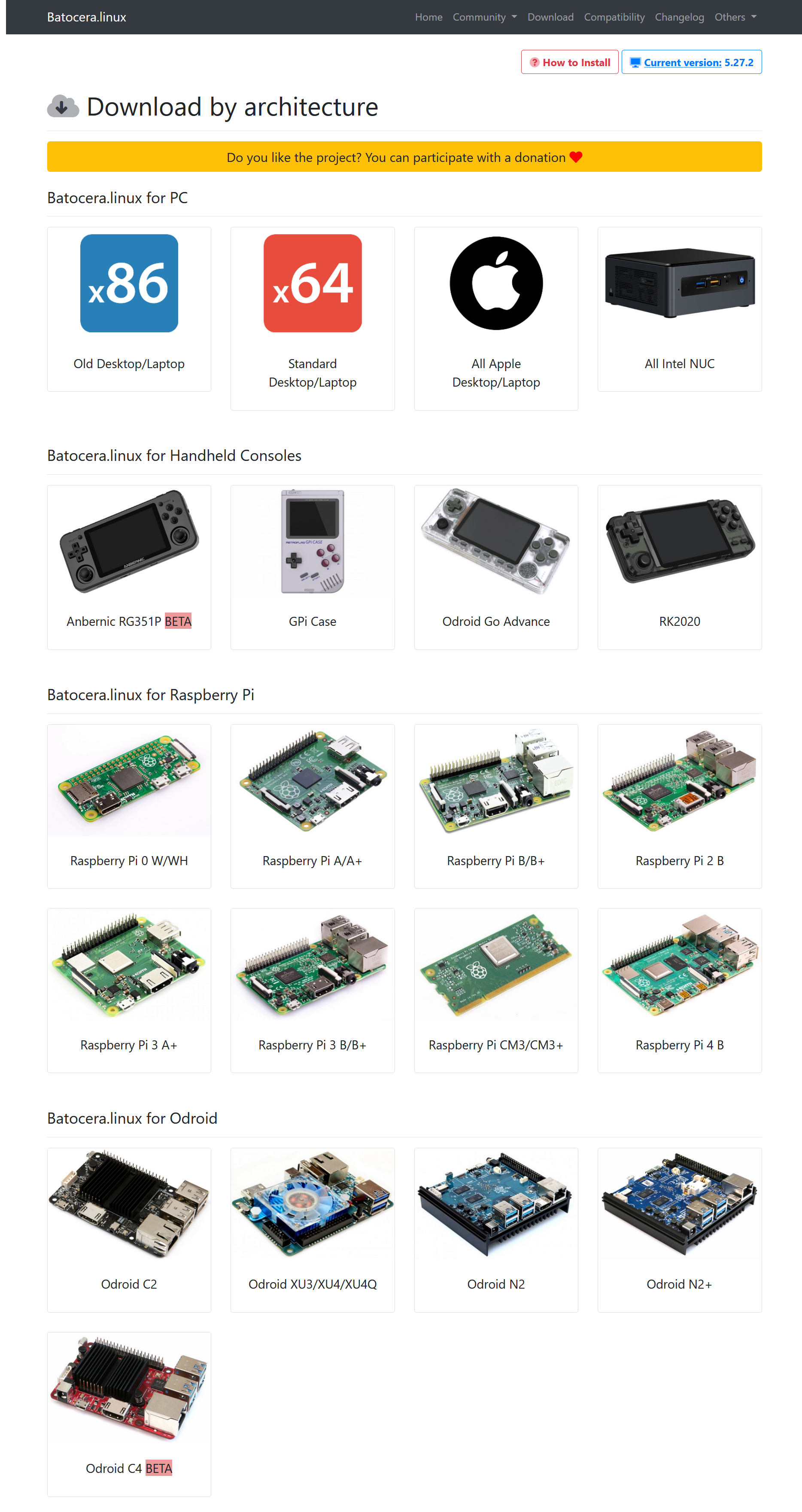

Pour l’installation de Batocera on reste dans le classique. Rendez vous sur la page de téléchargement de la distribution et cliquez sur l’image qui représente la machine sur laquelle vous voulez faire l’installation. Pour nous ce sera un des Raspberry Pi. Je vous conseille au moins un Raspberry Pi 3B+, un Raspberry Pi 4 2Go ou un Raspberry Pi 400 si vous voulez profiter au mieux de votre machine de retrogaming.Vous récupérez une image de type .gz batocera-29-rpi4-20201203.img.gz c’est un format de compression utilisé sous Unix puis Linux. Enregistrez le dans un dossier que vous choisirez.

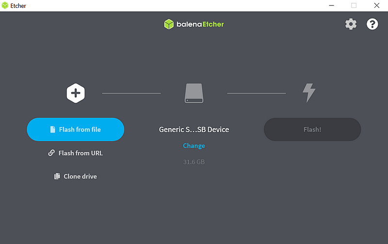

[stextbox id=’info’ caption=’Avec Balena Etcher’]Si vous flashez la carte micro SD avec Balena Etcher, il est inutile de décompresser l’image. Balena Etcher se chargera de décompresser avant de flasher la carte.[/stextbox]

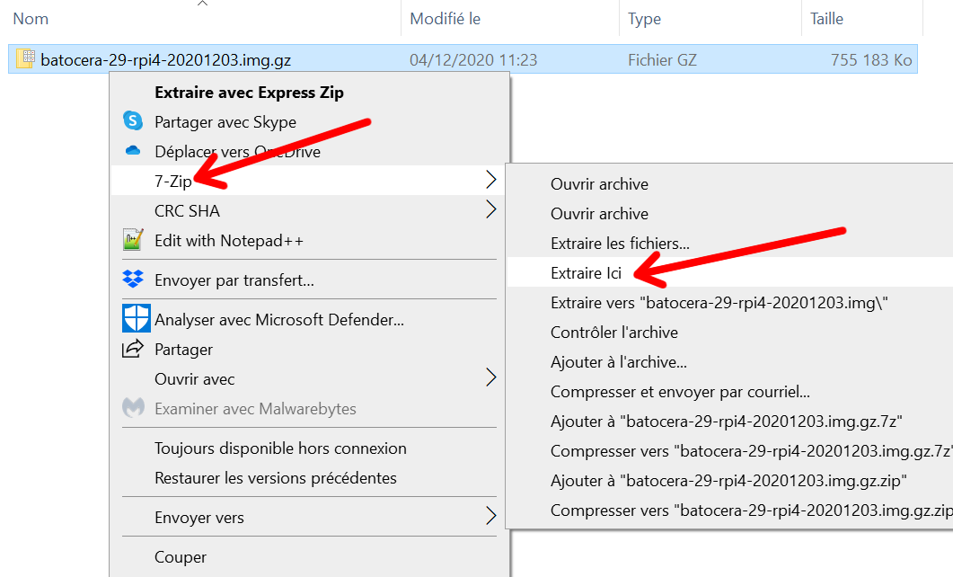

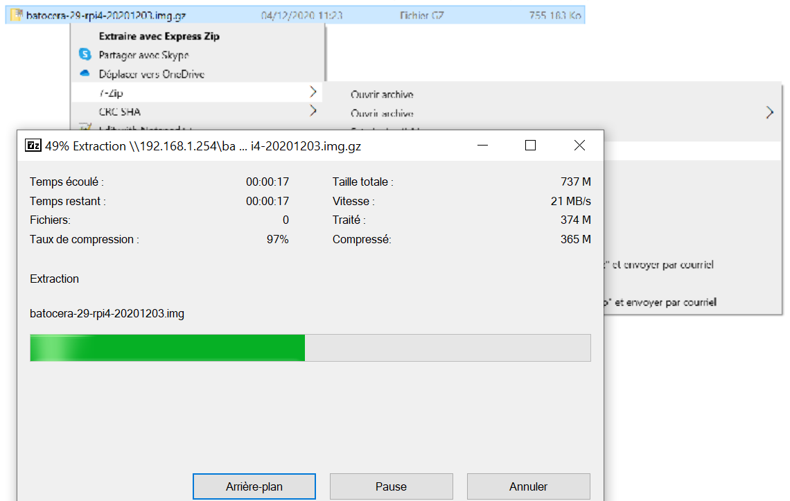

Vous pouvez extraire l’image de cette archive avec 7zip par exemple, qui s’installe sur de nombreux système d’exploitation. Le programme est accessible ensuite via le menu contextuel accessible en faisant un clic droit sur le fichier .gz
Cliquez sur Extraire ici pour décompresser l’archive.
Vous obtenez un fichier image de type .img (un peu plus de 2Go) qui est une copie exacte de ce qu’il va y avoir sur la carte micro SD. On va transférer cette image avec Balena Etcher (voir cette page pour le télécharger). Parmi les solutions disponibles pour installer la distribution, c’est celle que Batocera préconise, je vous conseille donc de l’utiliser. Il est disponible sous Windows ainsi que sous Linux.

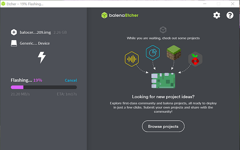

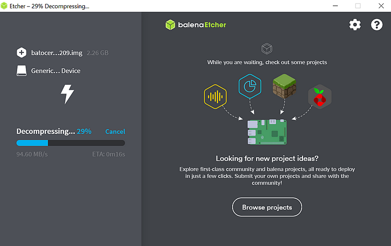

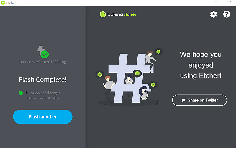

Lancez ensuite Balena Etcher.
Choisissez Flash from file et dans la fenêtre qui s’ouvre allez sélectionner votre fichier batocera…gz. Si vous n’avez qu’une carte SD elle est sélectionnée sans que vous n’ayez rien à faire. Si vous avez plusieurs lecteurs connectés, vérifiez soigneusement que la cible est bien la carte SD, sous peine de détruire les données sur un autre stockage amovible. Quand tout est bon, cliquez sur Flash!.
Balena Etcher commence par extraire l’image de l’archive .gz
Dans un deuxième temps Balena Etcher flashe la carte micro SD

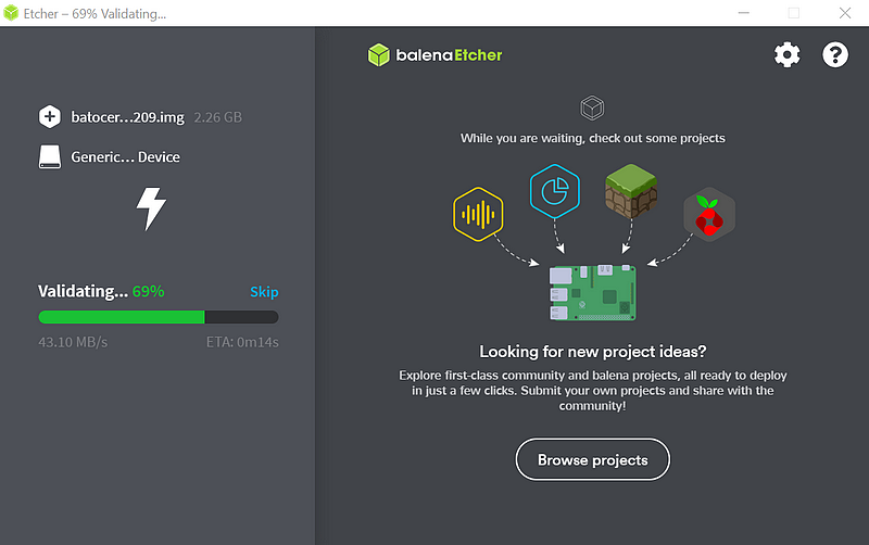

puis vérifie que l’image sur la carte est identique à l’image souhaitée.

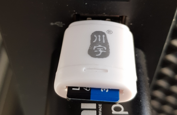

Quand c’est terminé récupérez votre carte micro SD et vous pouvez la mettre dans le Raspberry Pi, brancher les différents câbles puis mettre sous tension.

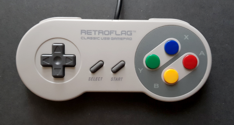

Manette utilisée
Voici la manette que j’utilise pour ce test. Ce n’est pas le haut de gamme, mais ça me suffit (je ne suis pas un gamer 😉 )
Il y a une croix directionnelle sua la gauche, deux boutons Select et Start au milieu et quatre boutons à droite. Très souvent le jaune sert à valider, et le rouge à revenir en arrière mais ça dépend des jeux et il faut essayer. Le bouton Start démarre la plupart des jeux et l’appui simultané sur Select et Start permet de sortir d’un jeu. Dans Batocera, Start ouvre le menu principal.
Il y a également deux boutons sur le haut de la manette, à gauche et à droite.

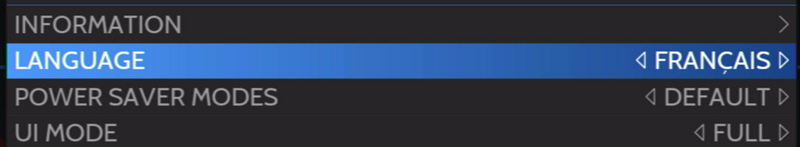

La distribution est fournie par défaut en Anglais. Je vous propose en premier lieu de mettre la langue en Français.

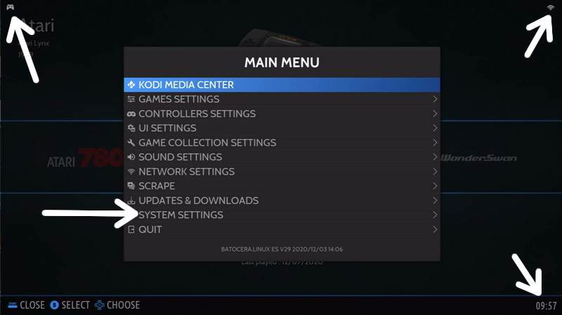

Jetez un coup d’œil à l’écran. En haut à gauche l’icône de la manette branchée, en haut à droite l’icône du réseau et en bas à droite l’heure. Appuyez sur Start pour ouvrir le menu principal (MAIN MENU). Avec la croix directionnelle descendez la surbrillance sur SYSTEM SETTINGS.

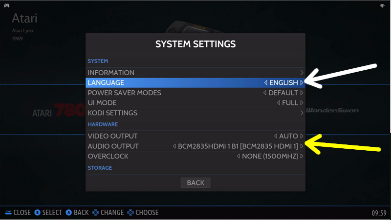

Allez sur la ligne LANGUAGE ouvrez la liste avec le bouton jaune (B). Au passage (flèche jaune) c’est ici que vous choisirez sur quelles sorties iront l’audio et la vidéo.
Sélectionnez le Français dans la liste. Pour changer la langue utilisée il faut redémarrer Batocera.

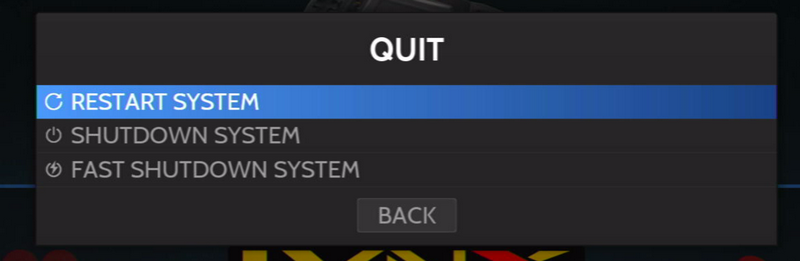

Revenez au MAIN MENU (bouton rouge A) et descendez sur QUIT. Validez
Choisissez RESTART SYSTEM et validez, le Raspberry Pi redémarre.

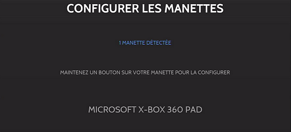

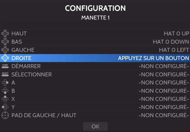

Configurer une manette

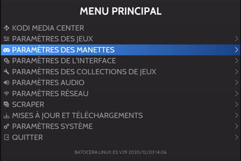

Après le redémarrage les menus sont en français.

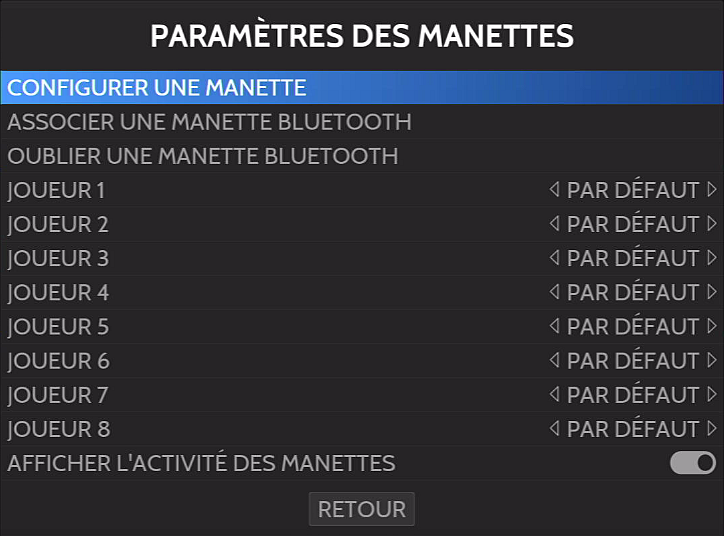

Descendez sur PARAMÈTRES DES MANETTE.

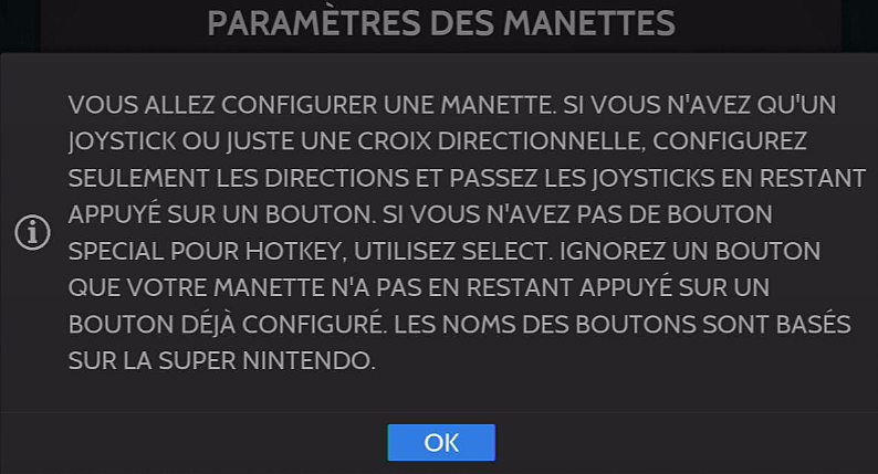

Choisissez CONFIGURER UNE MANETTE
Lisez le message avant de continuer. Vous verrez que si un bouton n’existe pas sur la manette en votre possession, il faudra rester appuyé sur un bouton déjà configuré pour l’ignorer.

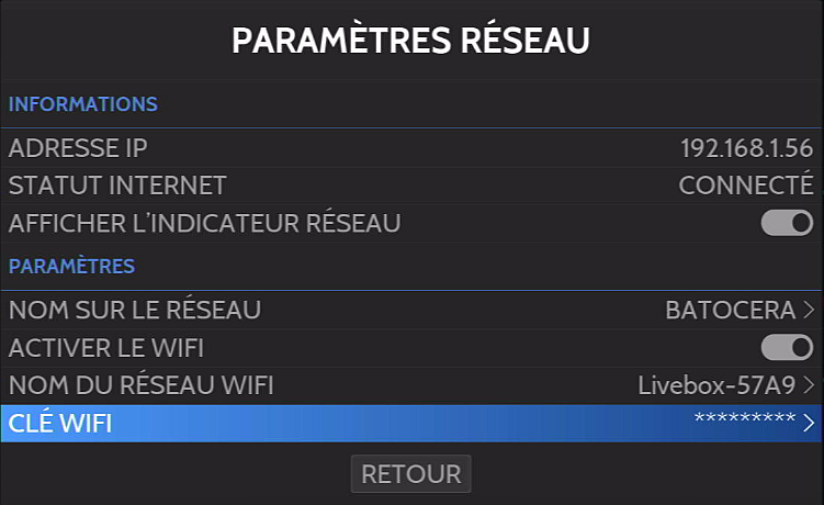

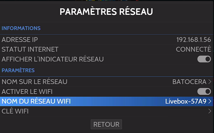

Réseau WiFi
Le plus simple pour connecter votre Raspberry Pi au réseau est de connecter un câble RJ45. Dans certains cas on a besoin d’utiliser le WiFi. Voici comment régler les paramètres dans Batocera.

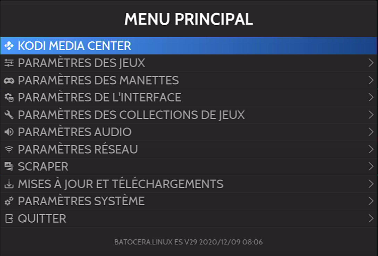

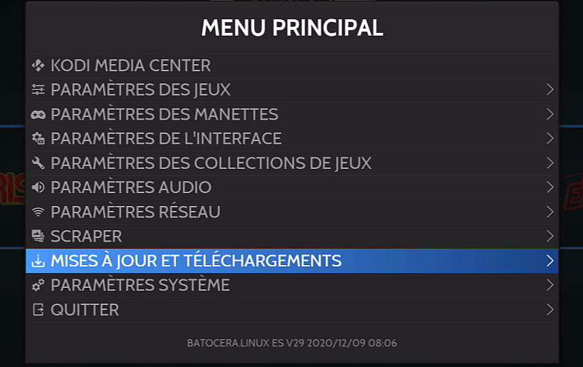

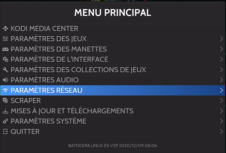

Ouvrez le menu principal (Start) et descendez sur PARAMÈTRES RÉSEAU puis validez avec le bouton B (jaune)

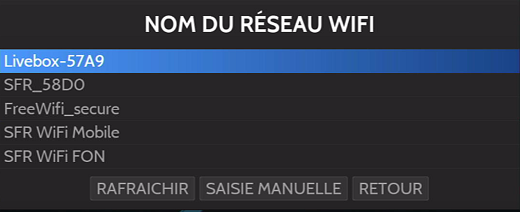

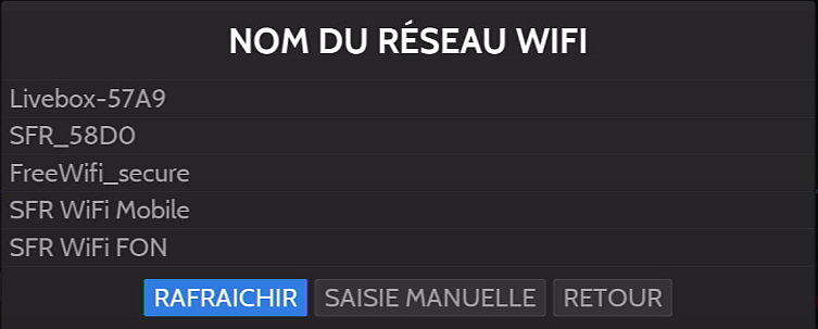

Dans la fenêtre qui s’ouvre, descendez jusque NOM DU RÉSEAU WIFI et validez
La liste des points d’accès WiFi disponibles pour la connexion s’affiche. Si ce n’est pas le cas, allez sur RAFRAICHIR, validez et attendez un peu que le WiFi soit scruté par votre Raspberry Pi.
Sélectionnez alors le point d’accès qui vous intéresse.

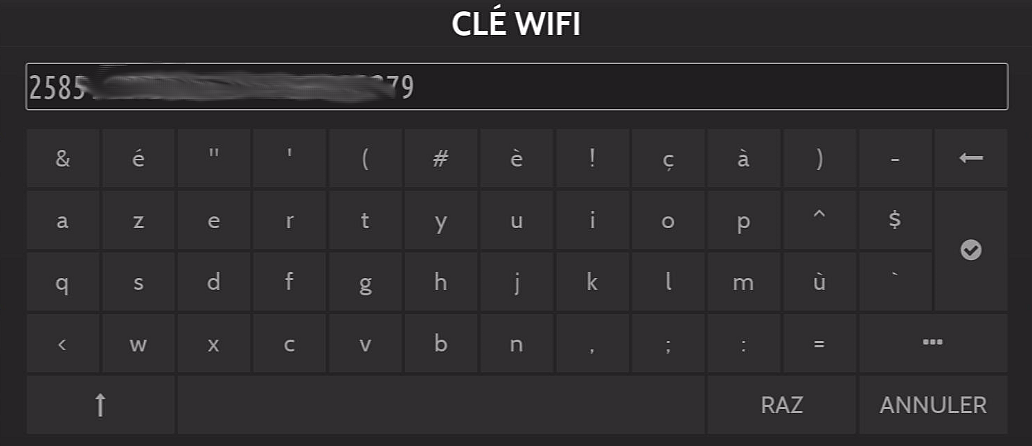

Rendez vous maintenant sur CLÉ WIFI pour saisir votre mot de passe d’accès au WiFi.
Une fois le Wifi configuré, pour tester son fonctionnement, débranchez le câble réseau et redémarrez Batocera. Si tout s’est bien passé, vous aurez récupéré une adresse IP via le WiFi. Cette adresse IP sera différente de celle qu’avait votre Raspberry Pi sur la connexion filaire.

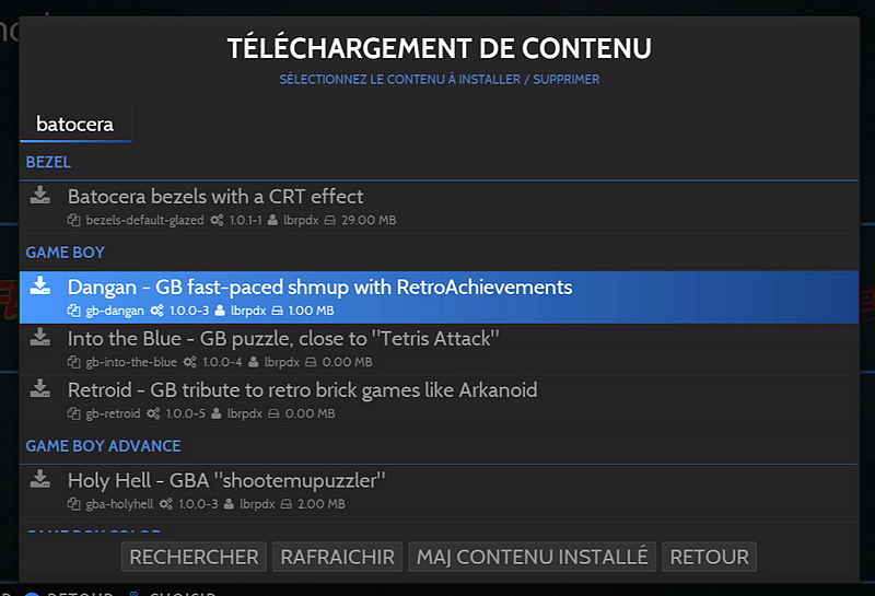

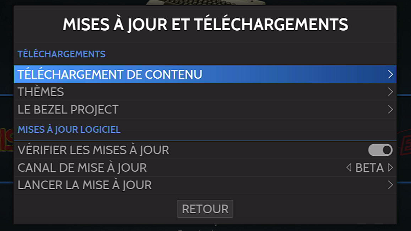

Gestionnaire de téléchargement Batocera
Dans la rubrique MISES A JOUR ET TELECHARGEMENTS vous trouverez un certain nombre de jeux disponibles sur les dépôts de Batocera. Ce gestionnaire a été développé par l’équipe Batocera.
Cliquez sur TELECHARGEMENT DE CONTENU
Et vous pouvez installer les jeux proposés dans ce gestionnaire.

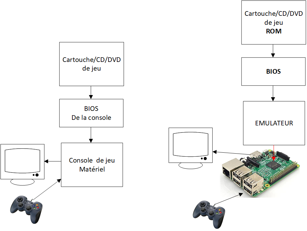

Le BIOS sur un PC, c’était un logiciel de gestion de la carte mère, installé sur une mémoire morte ou une EEPROM. Dans une console de jeux son rôle est identique, il gère le matériel et sert d’interface  avec les jeux. Par exemple, c’est lui qui va gérer les manettes, générer la musique ou encore envoyer les images sur l’écran. Un émulateur va simuler le matériel de la console et jouer le rôle d’interface entre le Raspberry Pi et le BIOS. Il va donc falloir lui fournir un BIOS pour qu’il puisse fonctionner.
A gauche synoptique d’une console de jeu, à droite émulation sur Raspberry Pi
Chaque console et par conséquent chaque émulateur a son BIOS. Les fabricants de console ont intégré sur une même console des BIOS différents  pour « régionaliser » les cartouches. Tout ça pour empêcher les clients d’acheter un jeu US et de l’utiliser en Europe par exemple. On trouve donc des BIOS Etats Unis, Japon, Europe, Etats Unis + Japon…. Il faudra fournir à Batocera le bon BIOS pour le bon émulateur en copiant celui-ci dans le bon répertoire BIOS. La liste des BIOS est en général fournie avec un hash MD5 qui permet de vérifier l’intégrité des fichiers.
Pour trouver le BIOS d’une console vous pouvez récupérer des packs de BIOS pour une distribution particulière, ou si vous cherchez un BIOS particulier, entrez son MD5 dans un moteur de recherche. Par exemple pour la PS3 vous trouverez :

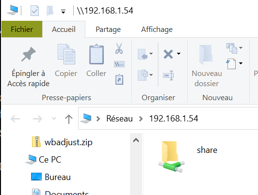

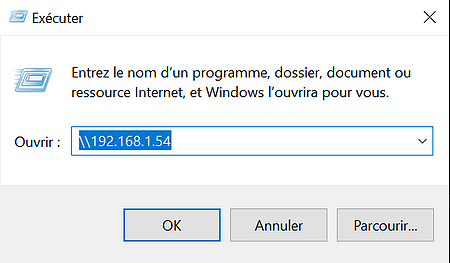

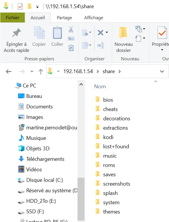

Pour accéder à ce dossier partagé sous Windows 10 : Clic droit sur l’icône Windows > Exécuter et tapez dans la zone de saisie l’adresse de votre Batocera :
Vous ouvrez une fenêtre qui vous donne accès à la carte SD
et maintenant vous ouvrez Share pour copier vos BIOS, ROMs…

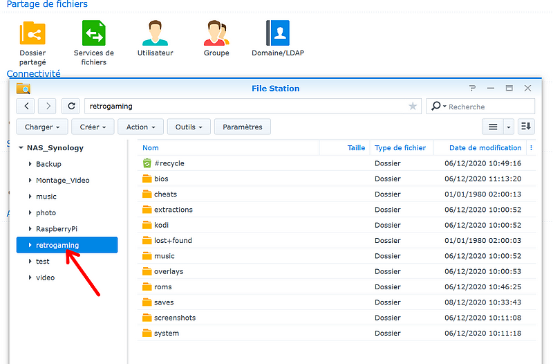

Créer un dossier partagé
Sur le NAS, créer un dossier partagé. Je l’ai appelé retrogaming mais vous pouvez le nommer comme vous le voulez.
Dans ce dossier copiez la totalité des dossiers nécessaires à Batocera, vos bios, roms…

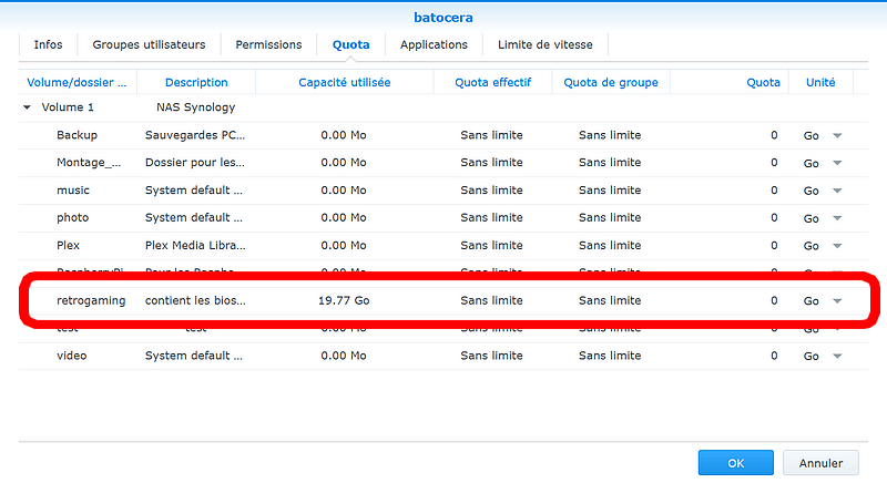

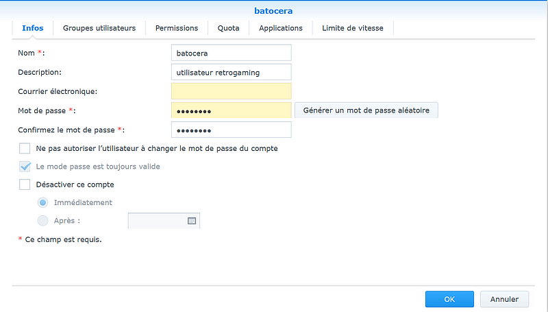

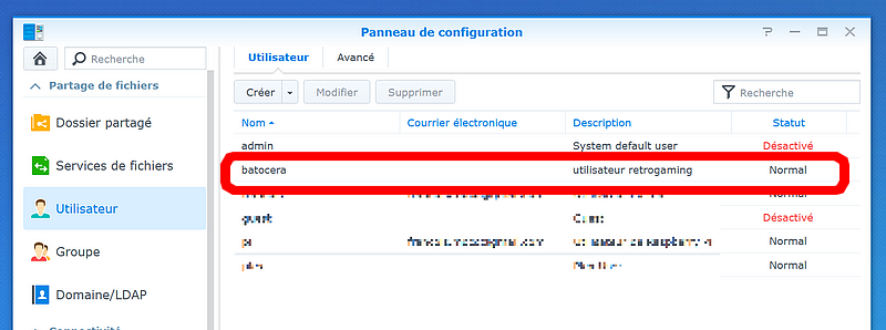

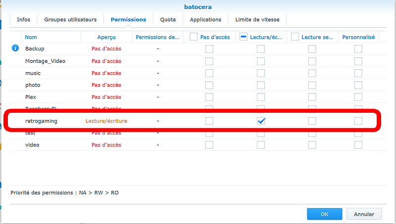

Créer un utilisateur avec les droits sur le dossier partagé
Créez ensuite un utilisateur. Je l’ai appelé batocera mais vous pouvez choisir le nom que vous voulez.
Attribuez un mot de passe à cet utilisateur. Notez bien ce mot de passe car il servira lors de la configuration de Batocera.
Donnez des droits à votre utilisateur : il pourra Lire et Écrire dans le dossier retrogaming.
J’ai enfin choisi de ne pas donner de Quota (limite en utilisation des données) à mon utilisateur batocera pour le dossier retrogaming.

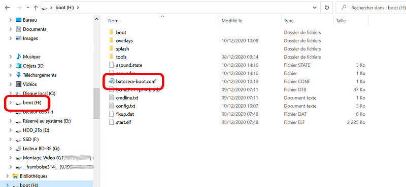

Insérez votre carte micro SD dans un lecteur de carte connecté au PC. Ouvrez le disque correspondant. en principe il se nomme boot ou BATOCERA et le système lui a attribué la lettre H: ici mais ça peut varier d’une machine à l’autre.
Faites un clic droit sur le fichier batocera-boot.conf et faites en une copie avent toute modification. Ouvrez le fichier pour le modifier. J’utilise NotePad++ pour ce genre de modification. Au début du fichier vous allez trouver :

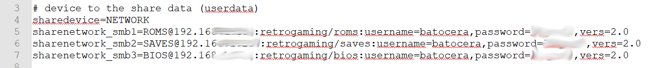

# device to the share data (userdata)
sharedevice=INTERNAL
Modifiez la ligne sharedvice et ajoutez les lignes qui permettront à Botacera d’accéder au NAS.
sharedevice=NETWORK
sharenetwork_smb1=ROMS@192.168.1.xx:retrogaming/roms:username=batocera,password=pass,vers=2.0
sharenetwork_smb2=SAVES@192.168.1.xx:retrogaming/saves:username=batocera,password=pass,vers=2.0
sharenetwork_smb3=BIOS@192.168.1.xx:retrogaming/bios:username=batocera,password=pass,vers=2.0
  • 192.168.1.xx sera remplacé par l’adresse IP de votre NAS
  • retrogaming/roms/,  retrogaming/saves/, retrogaming/bios/  correspondent au chemin d’accès à vos différents fichiers
  • username = batocera    est le nom de l’utilisateur créé sur le NAS
  • password = pass est le mot de passe de l’utilisateur batocera sur le NAS
Si les dossiers liés à roms, saves et bios n’existent pas sur le NAS, la lecture ne fonctionnera pas. Vous devriez obtenir quelque chose comme ceci
Au prochain démarrage si vous n’avez pas fait de conn…  d’erreur, Batocera ira chercher vos jeux sur le NAS.

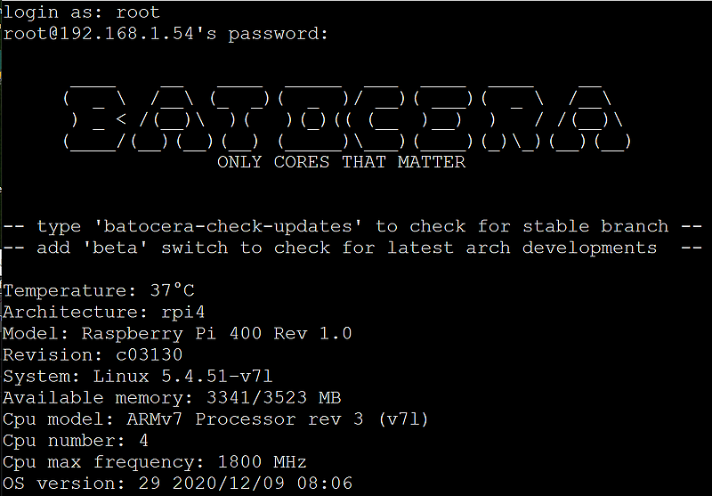

Pour vous connecter en SSH, ouvrez Putty à l’adresse de votre Raspberry Pi sous Batocera. Le login est root et le mot de passe est linux.
Vous ne pourrez pas modifier le fichier /boot/batocera-boot.conf via Putty car le dossier est monté en lecture seule. Pour le rendre modifiable :
mount -o remount,rw /boot
nano /boot/batocera-boot.conf
et cette fois vous pouvez modifier le fichier puis le sauvegarder. Redémarrez ensuite Batocera.

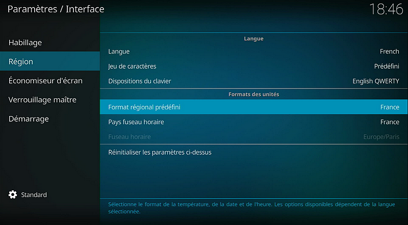

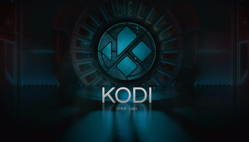

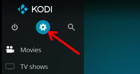

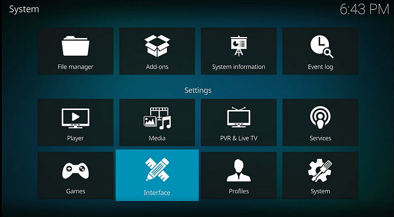

Pour démarrer Kodi ouvrez le menu principal de Batocera.
L’écran d’accueil de Kodi S’affiche un moment.
Cliquez sur l’icône Paramètres

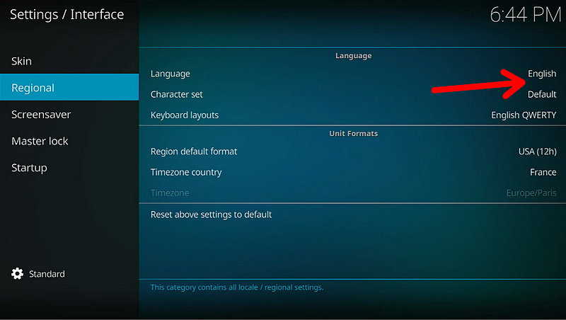

Puis sur Interface
Modifiez les paramètres de langue et de clavier si nécessaire.

      3 Il suffit de mettre tes jeux dans la Partition Share de ta MicroSD en SMBou SFTP
      4 Tu peux jouer 😀
