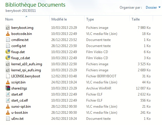

Télécharger le fichier
Récupérez le fichier .zip de BerryBoot sur la page de BerryBoot, pour vous assurer d’avoir en mains la dernière version.
Préparer la carte SD
Ici tout est facile, pas de recours à win32diskimager, ni à notre ami dd, dézippez simplement le fichier zip téléchargé dans un dossier créé à cet effet. Copiez ensuite les fichiers de ce dossier sur une carte SD formatée en FAT32 et c’est tout ! Vous devriez obtenir quelque chose comme ci-dessous.

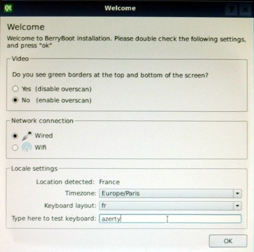

berryboot_02Nous voici devant le premier écran d’installation de BerryBoot. Selon que vous voyez (ou pas) des bandes vertes en haut et en bas de l’écran, cochez Yes (si vous les voyez), ou No (si vous ne les voyez pas).
Pour l’occasion ma connexion réseau était filaire, j’ai coché Wired, Le programme a bien détecté ma localisation (France) et j’ai laissé la Timezone à Europe /Paris. Je n’ai pas trouvé Europe/Le Creusot… Mon clavier est un clavier français (Keyboard layout : fr), et le test est bon puisque j’obtiens azerty en tapant les premières lettres du clavier.

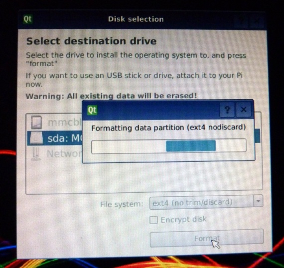

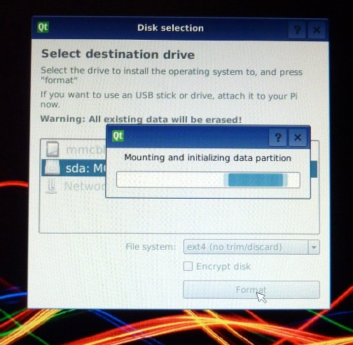

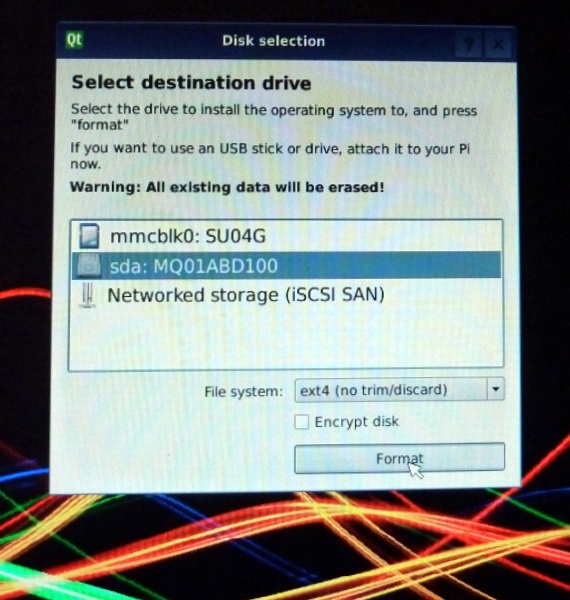

Choisir le disque de destination
berryboot_03Vous devez maintenant choisir le disque de destination, c’est à dire le disque sur lequel BerryBoot va déposer les fichiers compressés correspondant aux OS que vous installerez. Ici j’ai choisi : sda, le disque dur externe USB Verbatim 1To qui contient un disque dur Toshiba, et que j’ai branché à mon Raspberry Pi.
Formatage de la partition du disque dur
Cliquez sur Format pour préparer le disque à travailler avec BerryBoot.
berryboot_04Le formatage démarre. Patientez un peu…
Montage automatique de la partition
berryboot_05BerryBoot monte maintenant la partition de données.

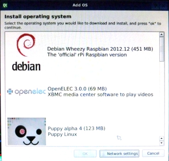

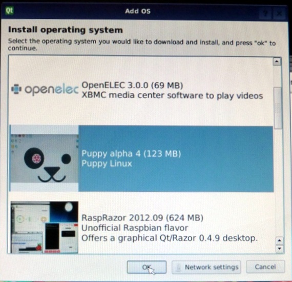

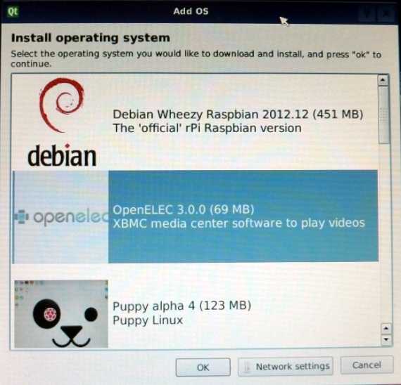

Systèmes d’exploitation disponibles
berryboot_06Et peu de temps après, une fenêtre vous propose les systèmes que sait gérer BerryBoot :
  • Debian dans sa version Raspbian 2012.12
  • OpenELEC 3.0.0
  • Puppy Linux alpha 4
  • RaspRazor 2012.09
  • Sugar
  • LTSP BerryTerminal
  • Lighttpd BerryWebserver
  • Memtester
Installation d’un système d’exploitation
berryboot_07
OpenELEC

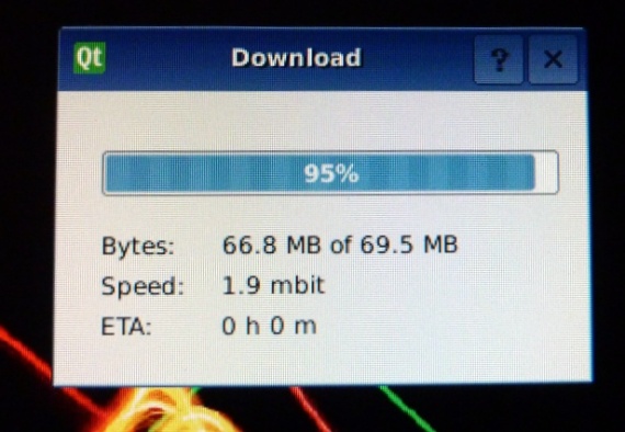

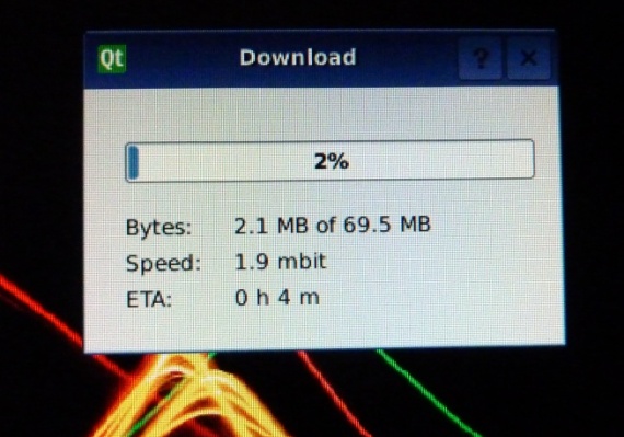

Je choisis dans un premier temps d’installer OpenELEC 3.0.0. CLiquez sur l’OS de votre choix, puis cliquez sur OK. BerryBoot va télécharger l’OS à installer via votre connexion Internet…
berryboot_08On patiente encore un peu…
berryboot_09Vous voyez, ce n’est pas très long !

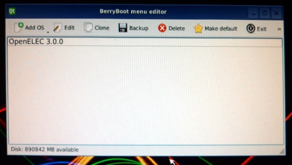

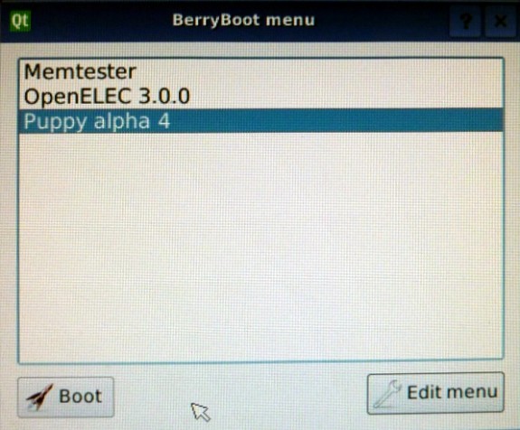

berryboot_10Et la fenêtre de BerryBoot apparait, contenant l’OS que nous venons d’installer.

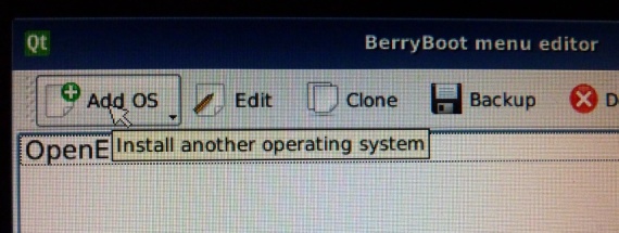

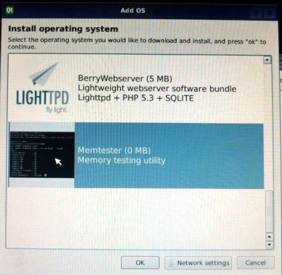

Memtester

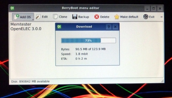

berryboot_11Pour ajouter un autre OS, cliquez en haut à gauche, sur Add OS.

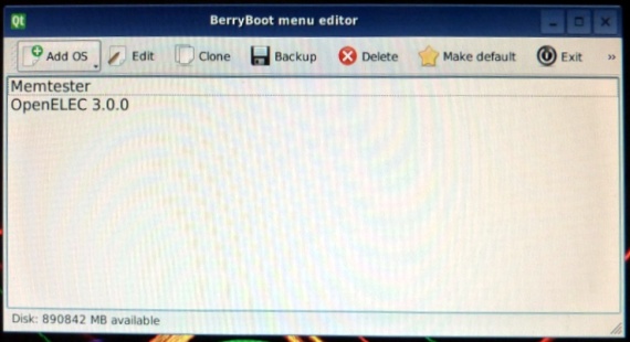

berryboot_12Cette fois, je choisis Memtester. Oups, tellement petit que je n’ai pas le temps de faire la photo de l’écran que déjà on revient à l’écran de BerryBoot.
berryboot_13Memtester a bien été ajouté à la liste des systèmes disponibles.
Puppy Linux
berryboot_14Sélectionnez Puppy Linux et cliquez sur OK.
berryboot_15Patientez pendant le téléchargement de l’OS… Puppy alpha 4 apparait maintenant dans la liste des OS disponibles.

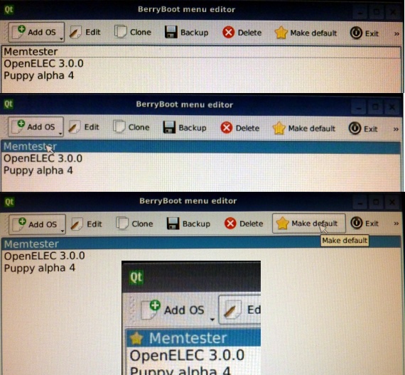

Choisir l’OS de boot par défaut
Nous allons maintenant choisir sur quel système notre framboise314 va booter lors de son prochain démarrage…
berryboot_16Je choisis de booter sur Memtester :
  • Cliquez sur Memtester (ou sur le système qui bootera par défaut)
  • Cliquez sur Make default
Une étoile apparait devant le nom de l’OS choisi, ici Memtester.

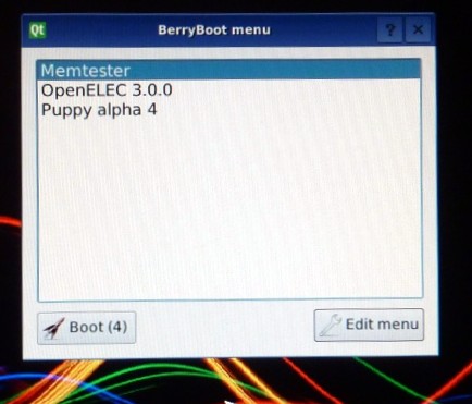

Redémarrer le RasPi. Le menu de boot apparait :

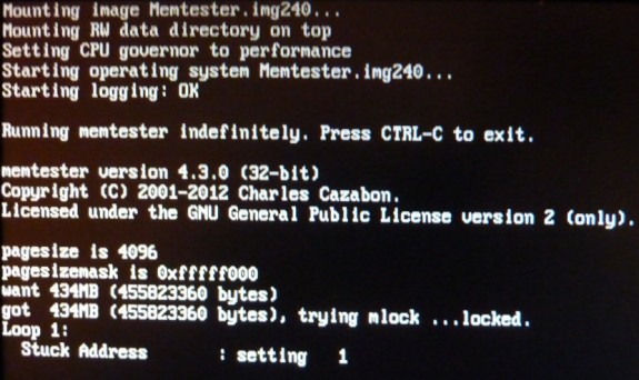

berryboot_23Le système que nous avons sélectionné : Memtester est validé par défaut. Le compte à rebours commence. Si vous n’intervenez pas, c’est Memtester qui va démarrer…
berryboot_24Voilà, je vous l’avez dit… Vous n’êtes pas intervenu, Memtester a donc été lancé.
Petite remarque : Pour sortir de Memtester, il est indiqué d’appuyer sur CTRL+C. J’ai essayé, ça n’a pas marché avec mon clavier K360 Logitech… Problème de clavier ou d’utilisateur? Vous nous direz….
Ça s’est terminé par un reset sauvage.

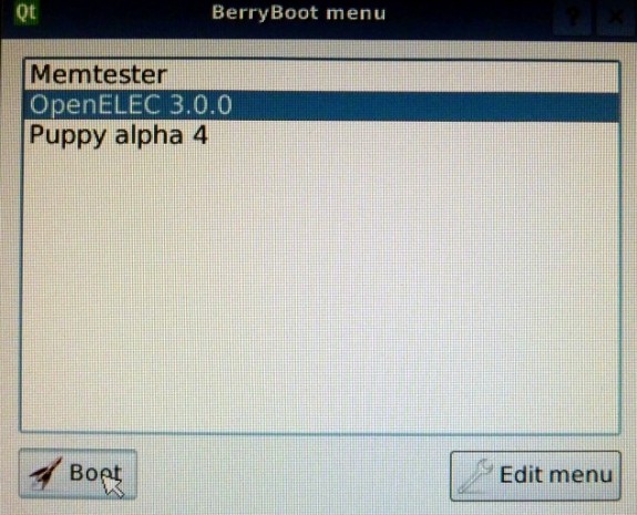

Vous avez choisi votre OS par défaut (Memtester pour les besoins de cet article) et vous souhaitez démarrer un autre OS !

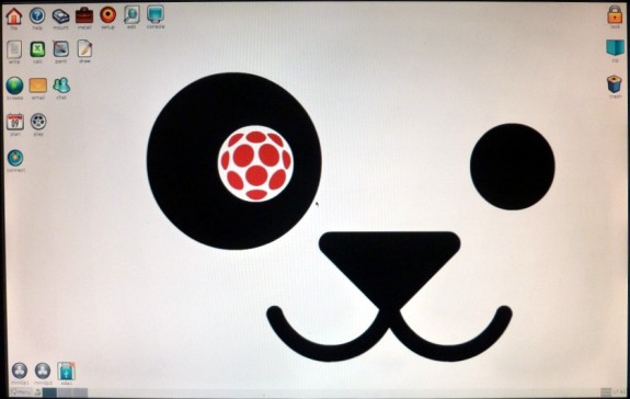

berryboot_25Dans le menu de boot, cliquez sur l’autre OS, puis cliquez sur le bouton Boot. That’s all folks !
berryboot_26Et un Puppy Linux qui marche !

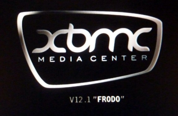

OpenELEC

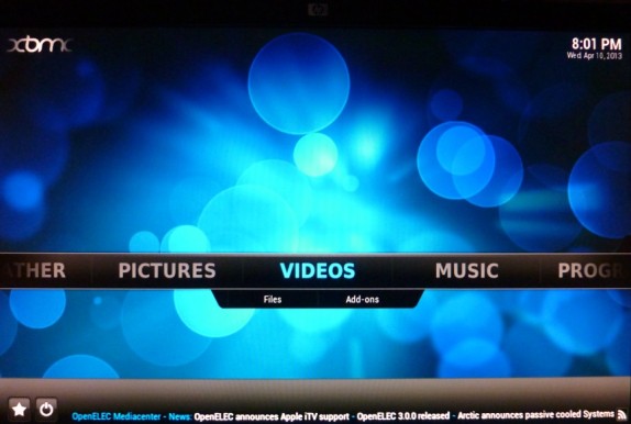

berryboot_27Même manip, sélectionnez OpenELEC, Click sur le bouton Boot.
berryboot_29Ça démarre et …
berryboot_28
La aussi pas de problème, ça fonctionne…

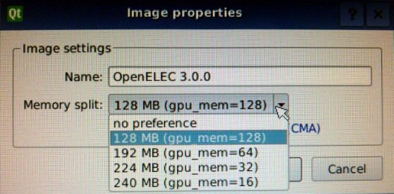

Éditer le menu de BerryBoot
berryboot_30Cliquez sur Edit, vous allez pouvoir renommer les OS et modifier la répartition mémoire.
berryboot_31Malheureusement, la version de BerryBoot ne gère pas encore la mémoire 512 Mo. Il faudra attendre un peu pour profiter pleinement de ce multiboot.
