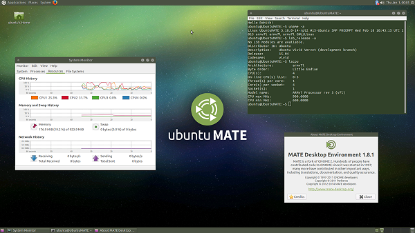

ubuntu-mate-1504-raspberry-pi-2-screenshot_600px
Cliquer sur l’image pour agrandir
